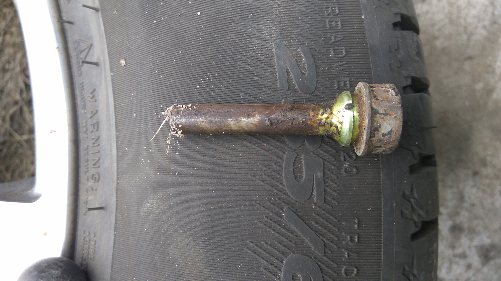

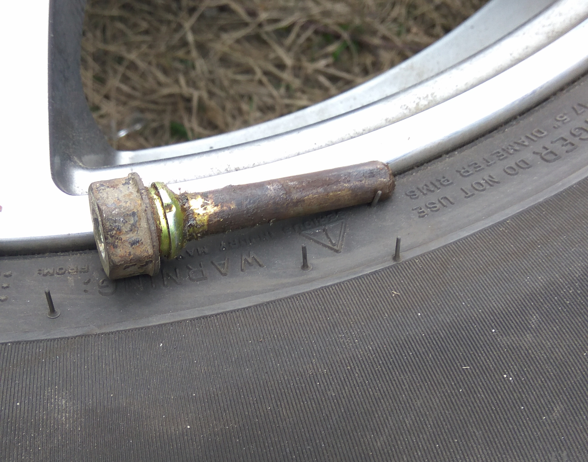

Однако есть небольшое "НО". Когда я ездил последние две недели слышал что откуда-то сзади справа слышался неприятный писк от колодок. Я подумал что колодки, которые я менял не так давно стерлись и начали пищать специально предусмотренной пружинкой на колодках фирмы TRW.
Когда я снял с пищащей стороны колесо я увидел что колодки еще ничего себе — 8-10 мм.
Тогда было решено открутить суппорт и посмотреть направляющие — может они закисли и подклинивают.
И таки ДА — направляющие в хлам закисли, еле их вытащил. Когда в прошлый раз менял колодки сзади направляющие чистили и смазывали, но видимо сами резинки (пыльники) стали пропускать влагу.

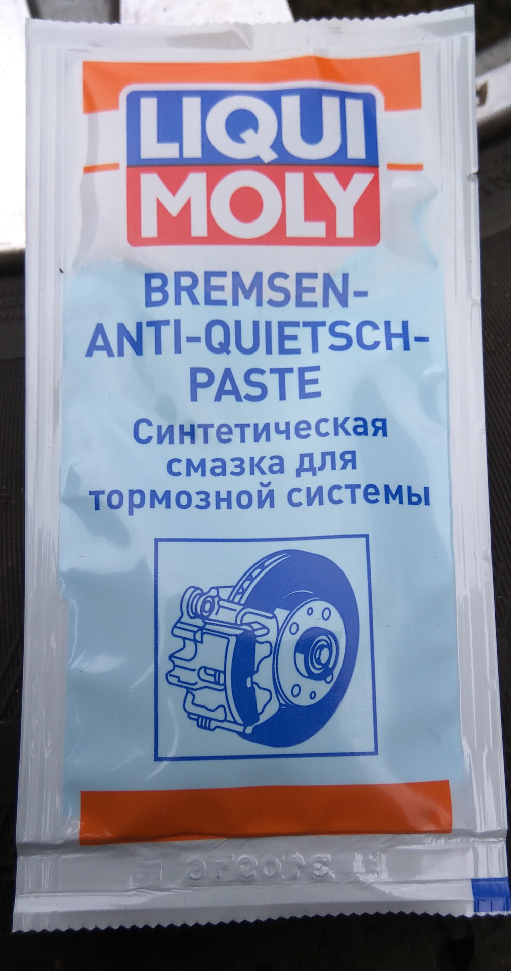

Почистил я направляющие и места где они ходят в суппорте и смазал вот такой смазкой. Пришлось сходить в магазин и купить первую попавшуюся смазку. Может кто пользовался такой-же напишите.

Если вы спросите на рынке или в магазине смазку для направляющих вам скорее всего предложат такую:
Liqui Moly 7585
Да, она изначально позиционировалась как смазка для направляющих!
Но потом у потребителей начались косяки и производитель понизил её до противоскрипной))
Даже на сайте написал "Не рекомендуется применять для смазки направляющих пальцев суппорта и закладки в пыльники."
НО во многих интернет магазинах, включая Экзист))) и тем более на рынках её продолжают продавать под видом смазки для направляющих.
Более подробно можно почитать тут

кто-нибудь мазал такой?
Отзывы неплохие, но она не силиконовая, с виду как будто паста.

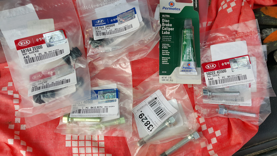

Приобрёл TRW-смазку…, но погода подвела сменить колодки и обслужить суппорта…
Я уже заказал TRW смазку — приедет, буду ей мазать.
Норм! Но смазочку я бы другую влупил бы)
Сам на медни провел такую же процедуру как и ты при смене резины, и такая же смазка точь в точь! Сказали что именно для пальцев и на упаковке написано что для тормозов. Так что все в порядке, у меня все идеально стало тормозить, главное подход)) у нас не супер кар что бы тормозилки супер смазкой смазывать. Достаточно графитки для поддержания, а там смотря какой владелец. Если хочется один раз помазюкать до продажи и забыть то можно и искать супер смазку. ИМХО моё…
Зря эту смазку. Она антискрипная для торм. колодок. Надо её заменить, а то направляющие заклинят. Сам недавно перелопатил кучу информации по поводу чем и что смазывать. Для напрявляющих свой выбор остановил на SLIPKOTE.
Вот www.drive2.ru/l/3835181/
Придут резинки и направляющие — поменяю и другой намажу.
Смазку надо другую! Хорошо медную не впенюрил… На ошибках учатся…

Закажи новые!
Резинки и направляющие уже заказал. Придут — поменяю.
Пальцы тоже!
КАНЕШ — направляющие !
www.drive2.ru/b/3143954/ и www.drive2.ru/b/1035033/, почитай, а эта смазка не для направляющих
