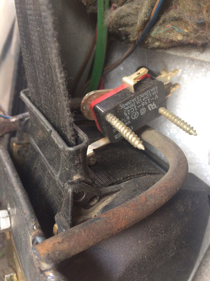

В приборной панели есть индикатор не пристёгнутых ремней безопасности.Раз есть должен работать!Плюс подавался при вкл.зажигания, а минуса нет.Припаял провод к индикатору и вывел на 14 клемную коробку щитка приборов.Там были свободные места для фишек.Дальше провода провёл к каждому ремню безопасности.
На катушку ремня изготовил кронштейн для сигнализатора.Он размыкает цепь при опускании флажка, когда разматывается ремень.
От сигнализатора провод идёт к сиденью на сигнализатор присутствия.
Когда сажусь на сиденье цепь замыкается на массу и индикатор срабатывает.Начинаю разматывать ремень и цепь размыкается.

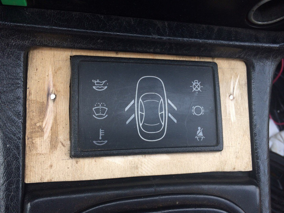

Индикатор ремней без звукового сигнала а хочется звука.
Установил бортовую индикацию от ваз 2110.Буду всё подключать.Даже уровень масла.
Ещё одна опция-это подогрев дворников!Протестировано на ура!
В блоге опишу позже всё подробно как всегда!Всем удачи и ровных дорог!

Мне не замки нужны с концевиками. С моей схемой размотать непосредственно ремень требуется!

Ммм, закос под дерево. Оригинально
это похоже натуральное дерево))
Закос под пластик под дерево из дерева :D

Саморезы зачетные, фанерка тоже. Это конечный вид?
Скорее всего "конченный".
