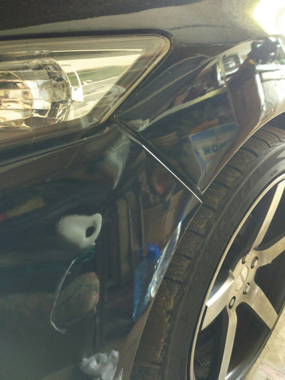

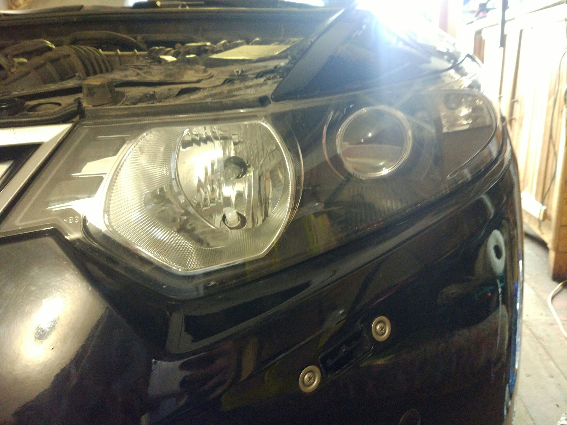

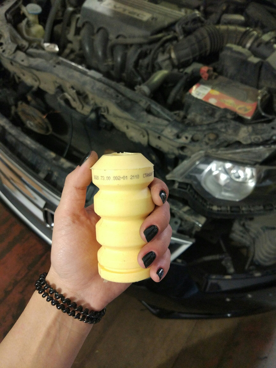

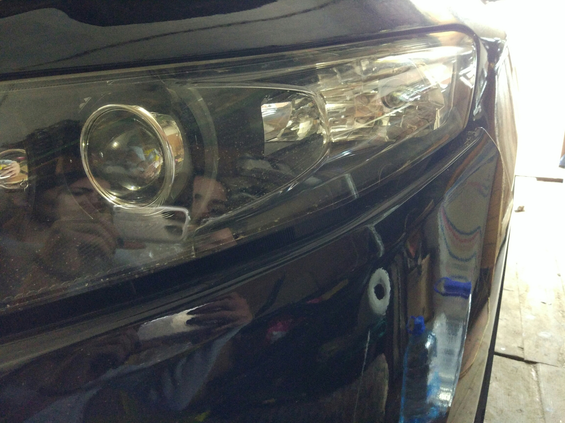

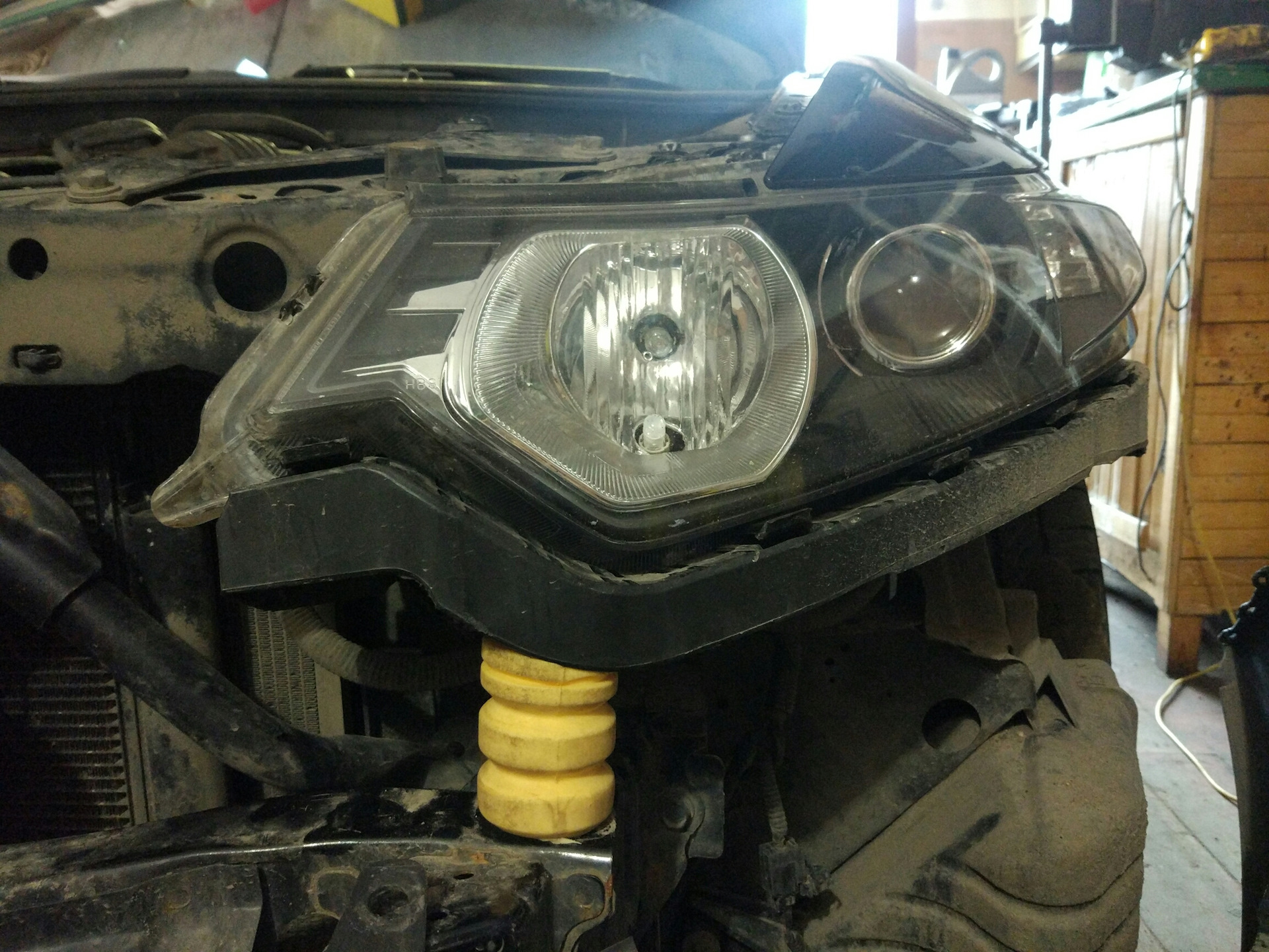

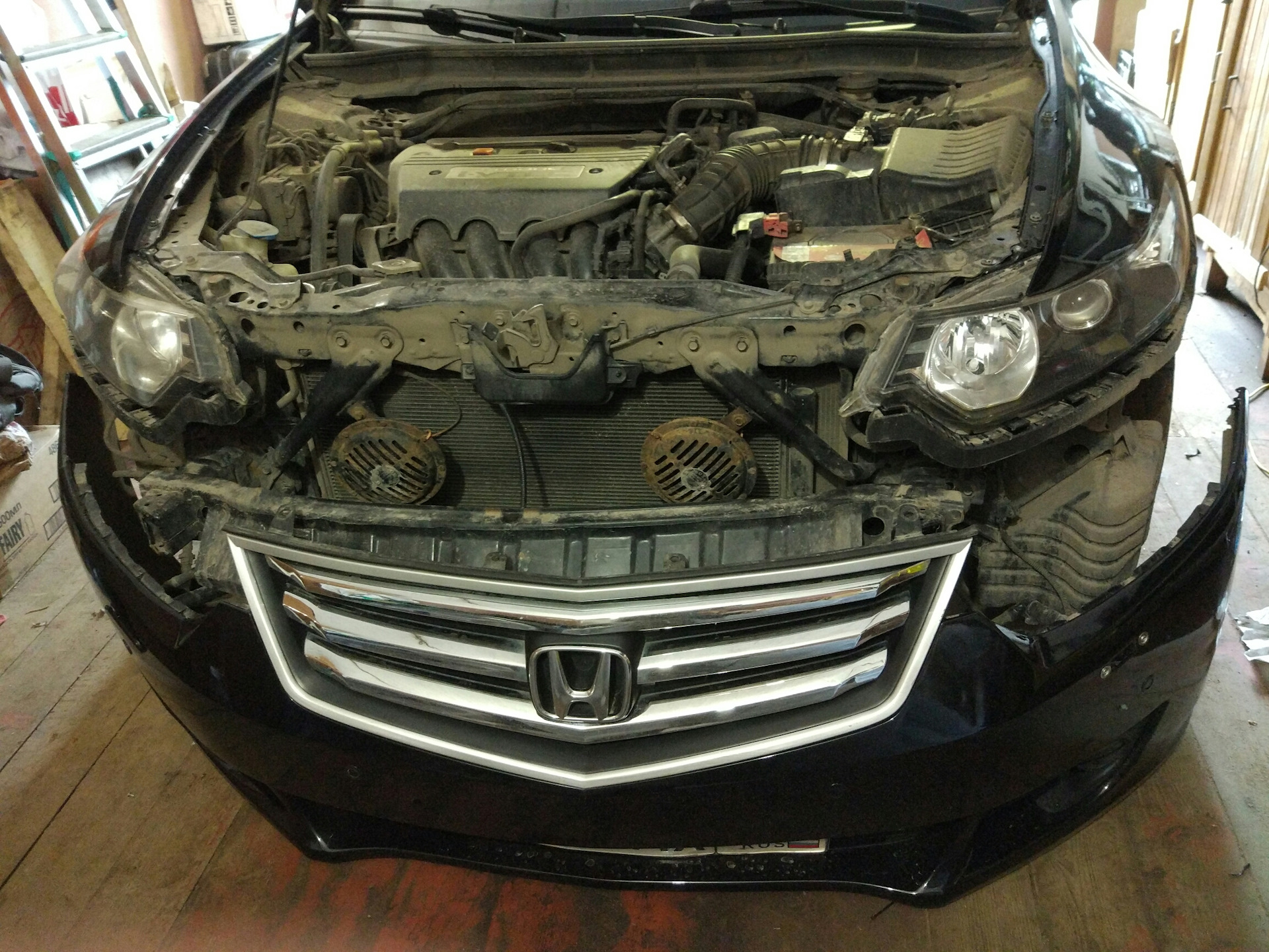

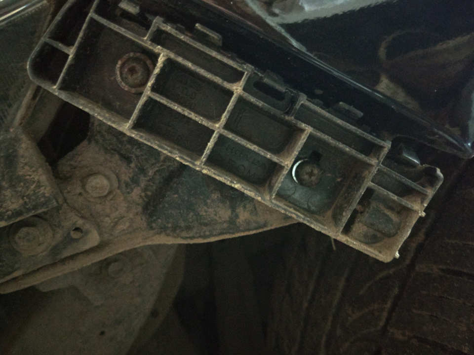

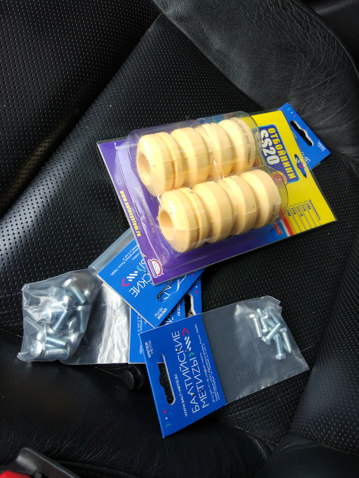

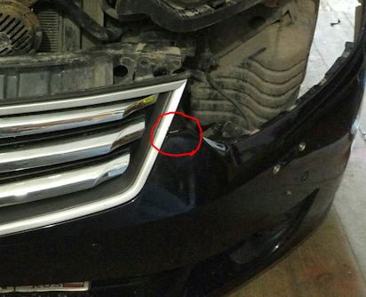

Вообщем ближе к сути. забрав пару недель назад своего железного друга, я столкнулась с проблемой провисания бампера. Всё казалось бы красиво, на своих местах, новые кранштейны, новые крепления, бампер… Но до идеала нам честно признаюсь далеко! Прочитав несколько постов об этой проблеме, выбрала самый гуманный на мой взгляд способ (деревянные брусочки, простите, не наш метод :)), а именно отбойники от ВАЗ 2110. пусть все любители ОЕМ сейчас скажут, что колхозить такую машину не есть хорошо, не соглашусь! Это вполне приемлемый способ на мой взгляд, раз уж конструктивная особенность данной машины не позволяет выглядеть ей идеально без моего вмешательства)) Вообщем мною был всё таки снят бампер (на фото не видно, но лежит он на плёнке), установлены отбойники с проделаными в них отверстиями, и далее закреплены пластиковыми хомутами! Фото работы Вам на суд, ну а мы в итоге стали чуточку ближе к идеалу! Спасибо за внимание, за критику, ну и всем всем добра!))

Подскажи красавица, а эти вставки убирают зазор между бампером и капотом?

Прям таки сама? И бампер снимала?
Рассказать все действия пошагово для убедительности?))) Конечно сама… Иначе зачем тратить столько времени на рассказ)

А где эти штуки купить?
В любом автомагазине)))почти везде в наличии
А что за болтики?
Винты и болты для кронштейнов))
Для каких кранштецнов ? Эти штуки туда просто вставляются?
Это такие пластиковые штучки, на которых бампер висит — "кронштейны"…
ЕСТь фото?
О! Спасибо! Только я не догоняю 😆 ЧТО это

Я понял где это находится. ТЫ их ИХ прикрутила? Для жесткости?
Так точно)) а если точнее, то сменила старые крепления на новые… Так как старым уж как 10 лет почти))))
Они плохо держали уже?
Dorof057
Отбойники ставятся между усилителем и кронштейном и крепятся на пластиковый хомут))
DashaRST
Это получается с передних стоек отбойники?
Получается так)))
Пасиб понятно, а то пришел в магаз и сам незнаю зачем))смотрят на меня как на идиота))начинаю объяснять про бампер, они вообще в ступор впадают))) Хорошая работа, вы молодец!
Фотку может показать?)) Я их если честно сама на витрине нашла и показала пальцем потом)) долго объяснять не пришлось)
Спасибо, фотка ж есть в коментах, я так понял это которые подлинее, передние.По ней и буду смотреть.
