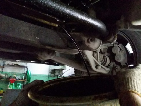

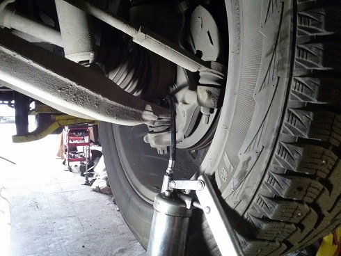

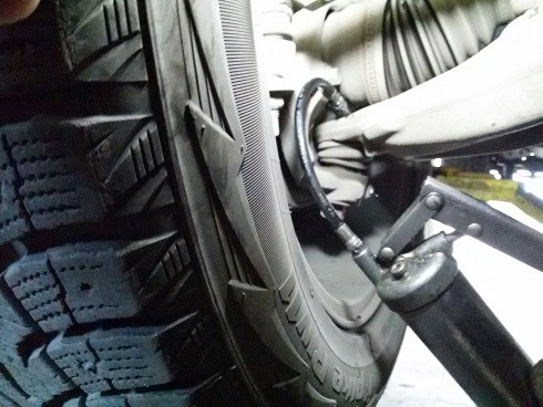

Заскрипел мой кади спереди. Любая неровность, словно телега. Заезд в сервис 1 — кранты сайлетблокам рычагов, заказывай, меняем. Заезд в сервис 2 — капец обоим шаровым опорам, заказывай, меняем. Задумался и поехал менять масло моторное к товарищу. Соответственно, при въезде в бокс, скрип не остался им не замеченным. На земле раскачал, пока он под днищем ползал, осматривался. Результат на 1 минуту работы — поднабил смазку в шаровых, всё прошло. Масло поменяно, заказ запчастей отменяется. Мне и всем — хороших выходных и толковых механиков.
