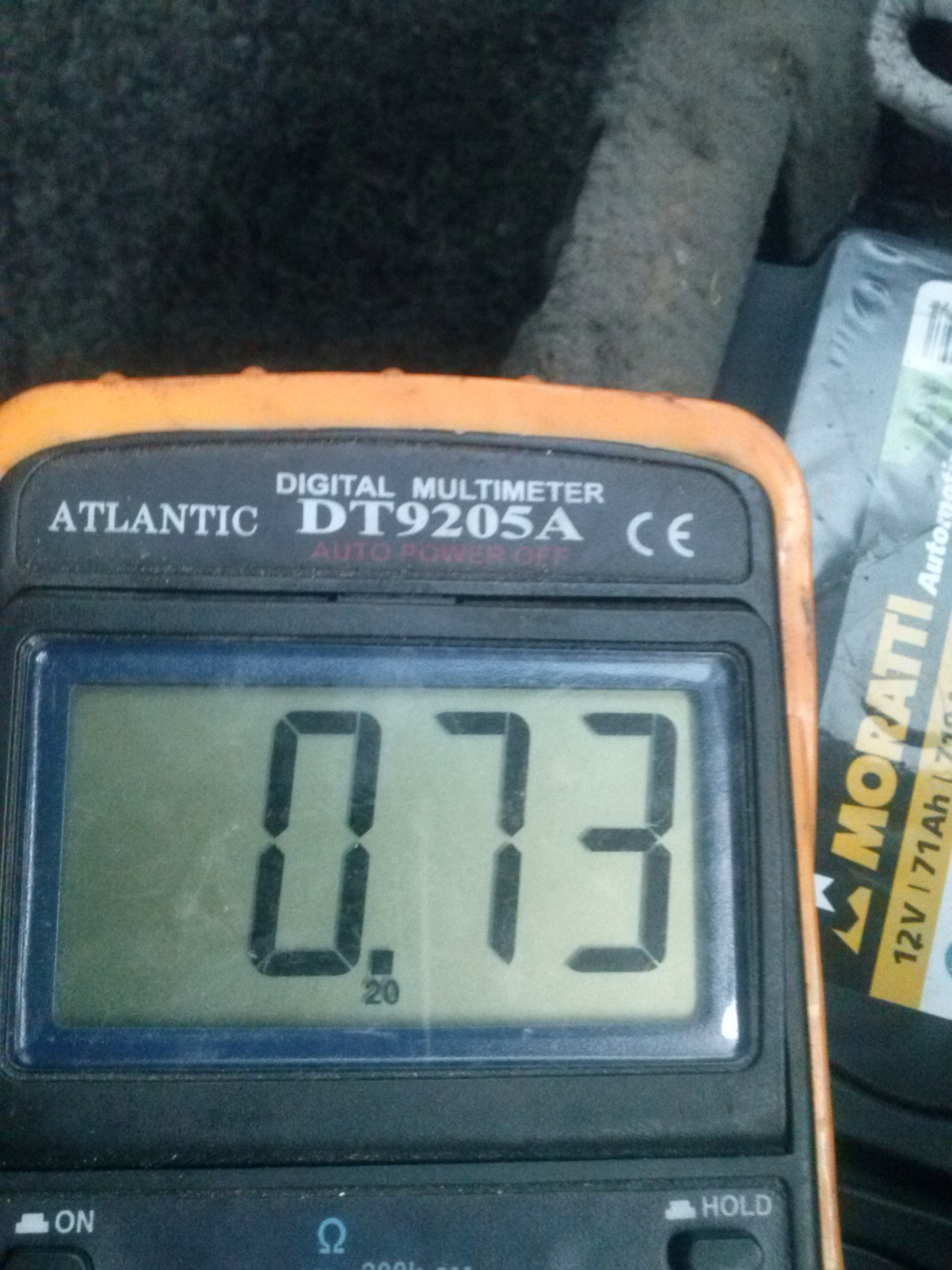

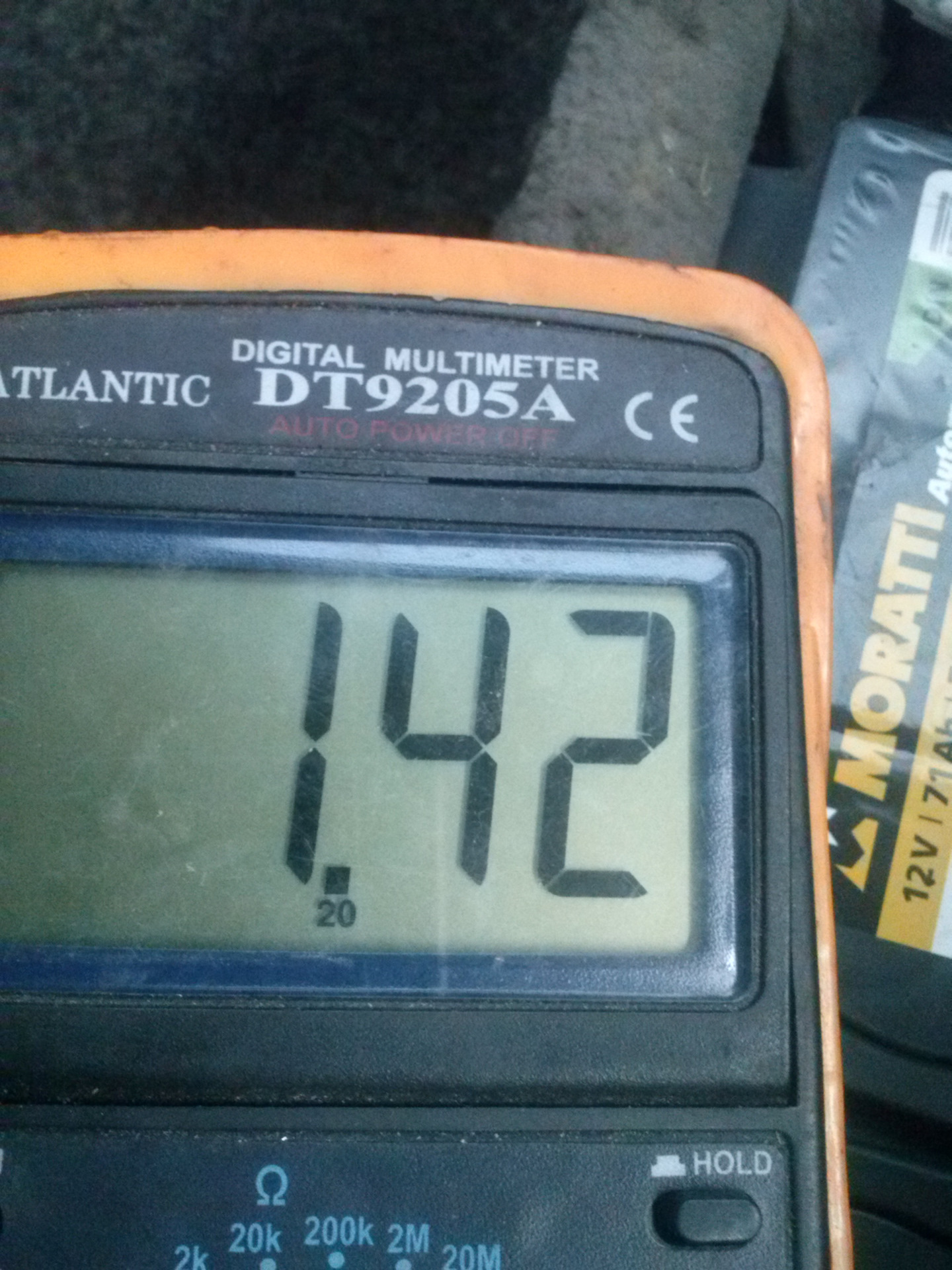

Многое передумав, по приезду домой поставил батарею и подключил мультимер в разрыв минусовой клеймы. Сразу включилось временное реле освещения салона и мултимер показал чуть более 2 ампер, после отключения освещения показал 0.73 ампер, значит что то берет ток…
Так считаем акк 72 ампер, значит 72 : 0.72 = 100часов, 100 делим на 24 получаем чуть более четырех суток, то есть утечка 0.72 ампер посадит полностью заряженную батарею за четыре дня. А у меня она простояла 3.5 суток, и у меня гена захандрил, и аккум не дозаряжен был.

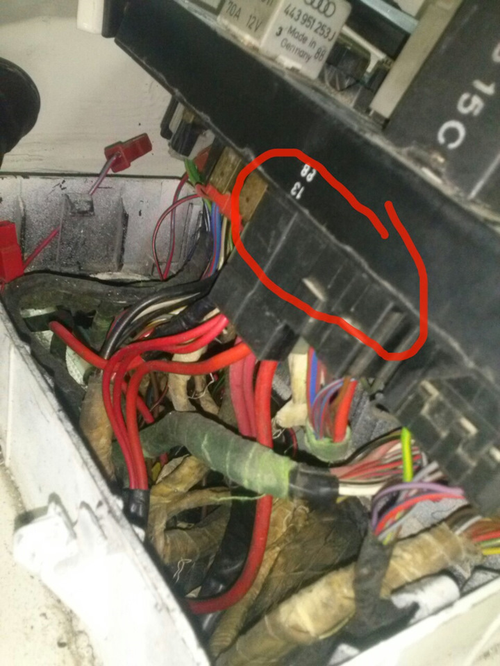

У меня такая же беда на Ауди. Нашел где есть утечка тока в 0.5 ампер, показало на 4 предохранителе лампа стоп или освещение багажника. А вот где найти дальше в каком именно месте, подскажите пожалуйста

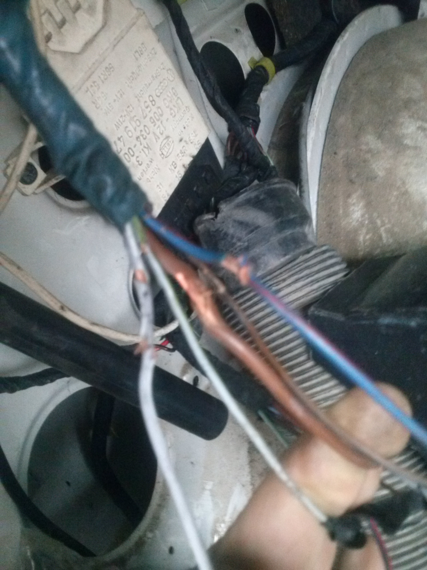

Смотрите не горит ли свет в багажнике( когда он закрыт) можно через отверстие мешка для лыж посмотреть. С 4 преда плюс идёт на плафон освещения багажника, а минус с концевика в крышке багажника, провода смотреть в месте где заходят в навес крышки, там провода ломаются и как раз минусовой с концевика замыкает и горит свет багажника.

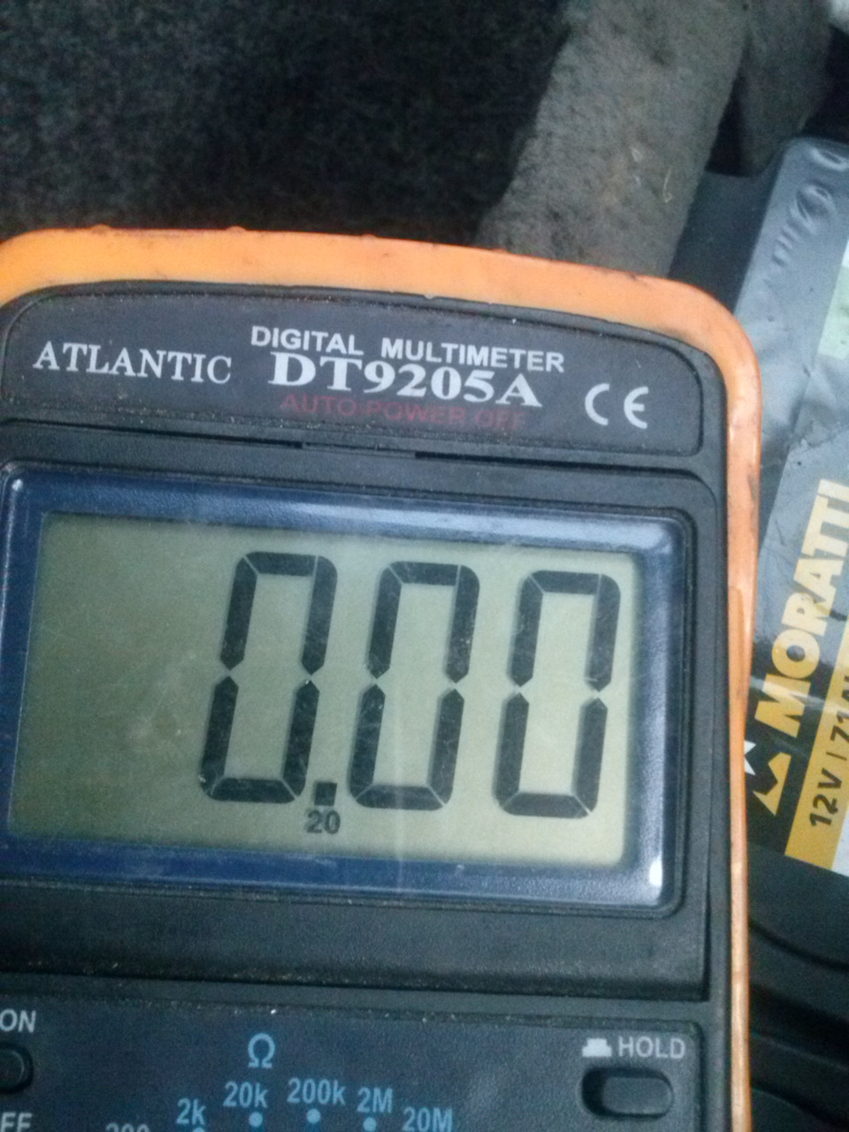

интересно) как измерять? что на мультиметре выставлять?
Мультимер на замер милиампер, отсоединяешь минусовую клейму от аккумулятора, один щуп на аккумуль, другую на сам минусовой провод. То есть минус идет на кузов через мультимер. Да нельзя стартер крутить, а то мультимер сгорит.
спасибо)
Че то странно 0,00 !должно быть минимальное потребление!хотя бы на те же часы, мозги и тд
По идеи да, должен показывать ведь часы и мафон должны тянуть, ну а мозги тянуть не будут, питаниие на ке только с вкюченным зажиганием. Может с мультимером что-то, должно по идеи 10мА показать, хотя будет ли столько тянуть выключенный мафон и часы в приборке.
будет, даже чуть больше.еще сигналка в режиме сна тоже чуть берет
Я еще не поставил сигналку.
Ты мерил в режиме ампер, там самая минимальная цифра 0,1 — это 100 миллиампер, может быть и 90 миллиампер потребление, а мультиметр это не покажет

В этом месте не опасно, в багажник идут провода заднего хода, противотуманного фоноря и подсветки номера, плюс концевик подсветки багажника. Вот концевик и замкнул на массу, в итоге горела подсветка багажника. Ну а если другие провода замкнут, то перегорят предохранители.
