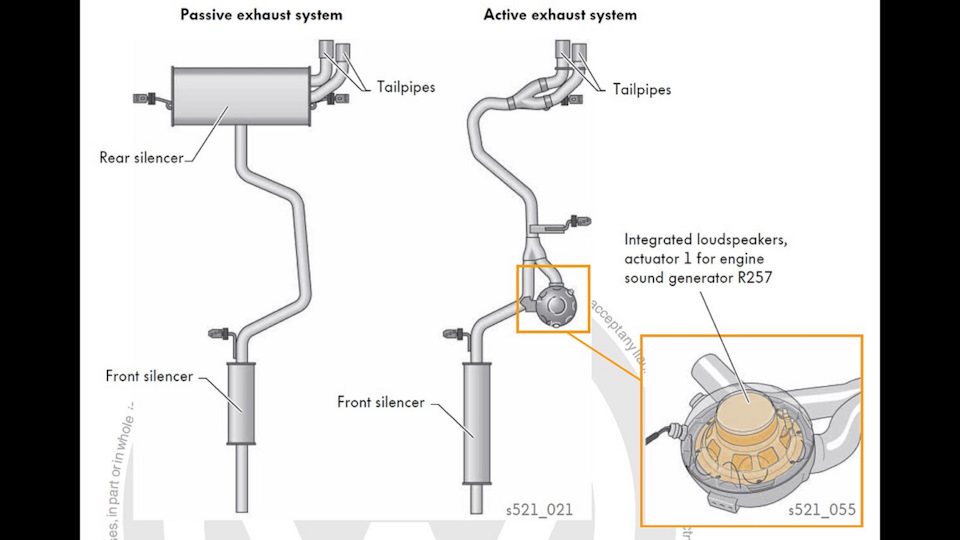

Есть такая система как AES (Active Exhaust System) и как я понял, есть аналог от KUFATEC
Принцип её работы в описании ниже 👇🏻!

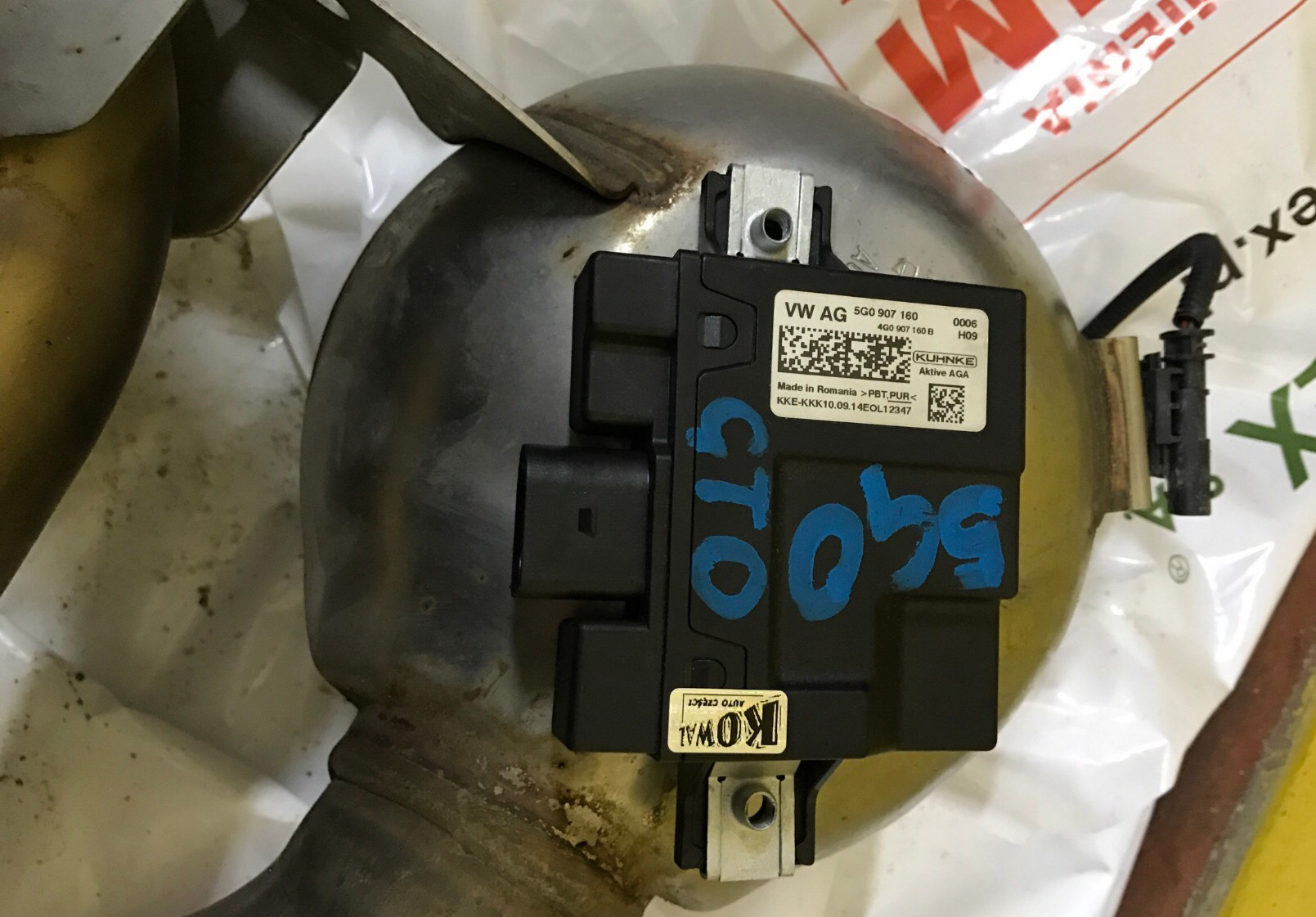

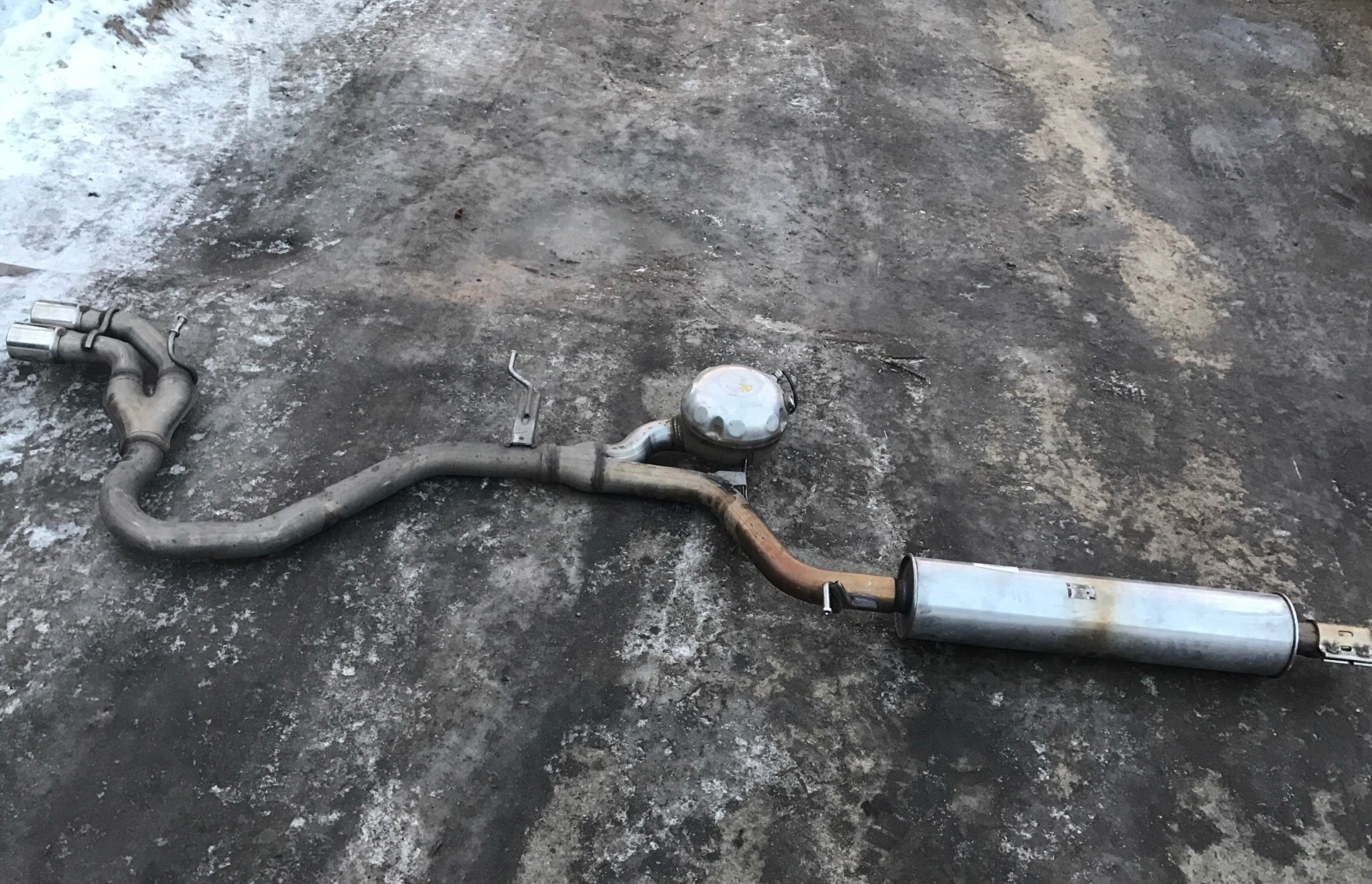

Заводской оригинальный активный выдох vw golf 7 VII GTD (MQB)
глушитель active sound R257 + модуль 5g0907160 /4g0907160b
/// МОДУЛЬ KUFATEC ПОЗВОЛЯЕТ ПОДКЛЮЧАТЬ ВЫДОХ ПРАКТИЧЕСКИ В КАЖДОМ АВТОМОБИЛЕ С ШИНОЙ CAN.
МОДУЛЬ ИМЕЕТ ЗАПРОГРАМИРОВАНЫХ 6 КОНФИГУРАЦИИ ЗВУКОВ, КОТОРЫЕ МОЖНО ИЗМЕНЯТЬ///

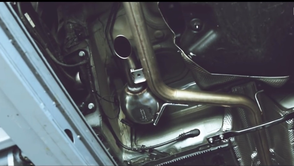

Сейчас по внимательнее по смотрел. там стоит внутри динамик…
получается он создает какую то полу волну которая в какой то промежуток времени гасит звук штатного выпуска и получается как бы звук с прерыванием…
Я бы сказал он подмешивает в штатный звук свой, в зависимости от оборотов и нагрузки мотора, так как он врезан просто параллельно в выхлоп, но на первом и втором видео он не врезан параллельно в выхлоп а имеет свой выход просто на улицу …
