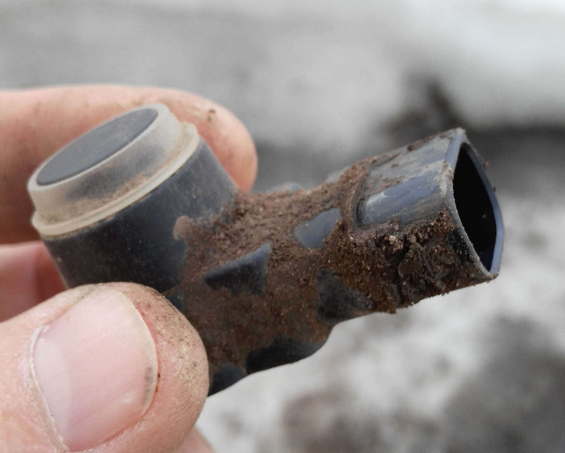

Процедуру снятия датчика описывать не буду. Мат использовать не культурно, а без него описать не получиться. Но, снять датчик без съема бампера можно!

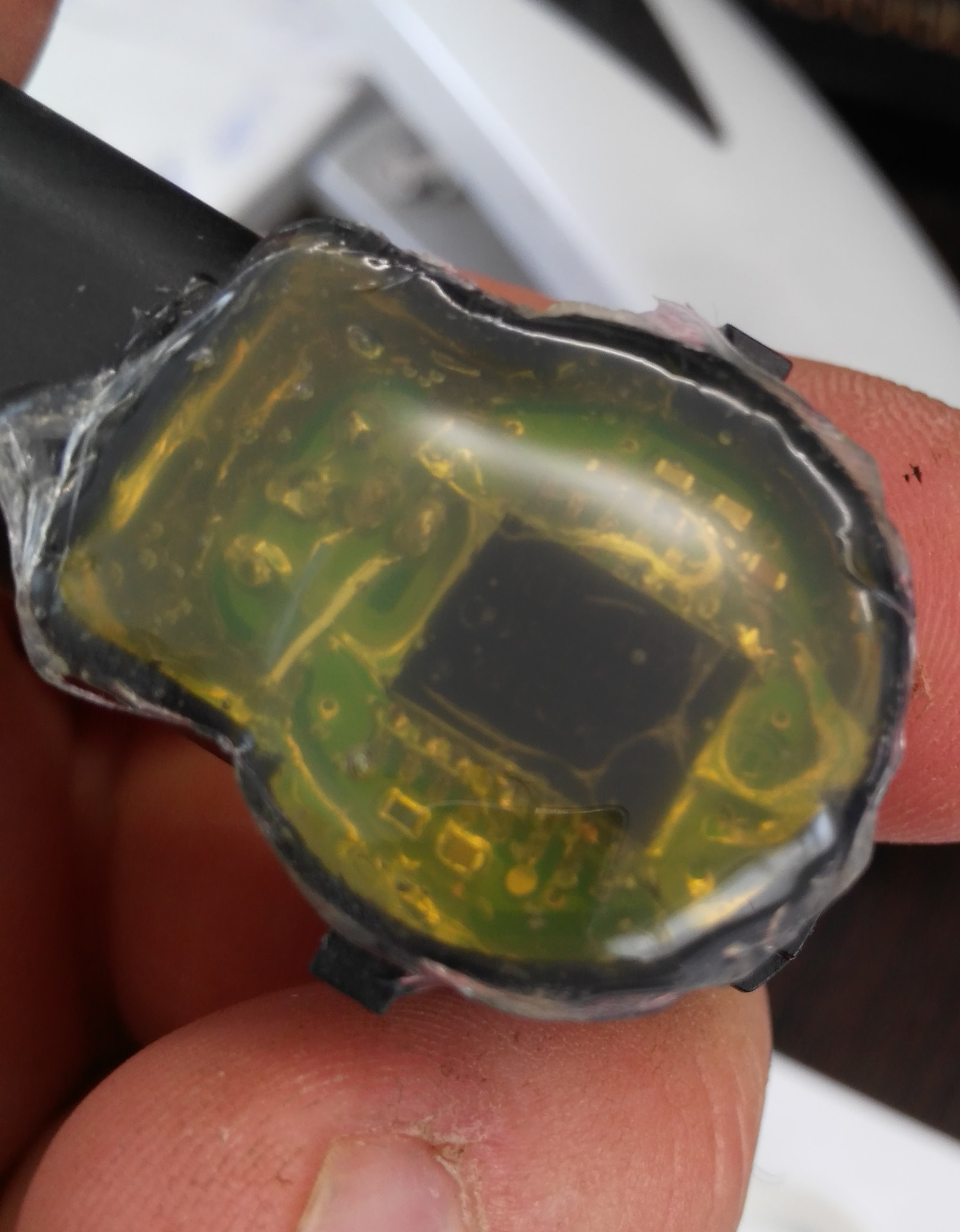

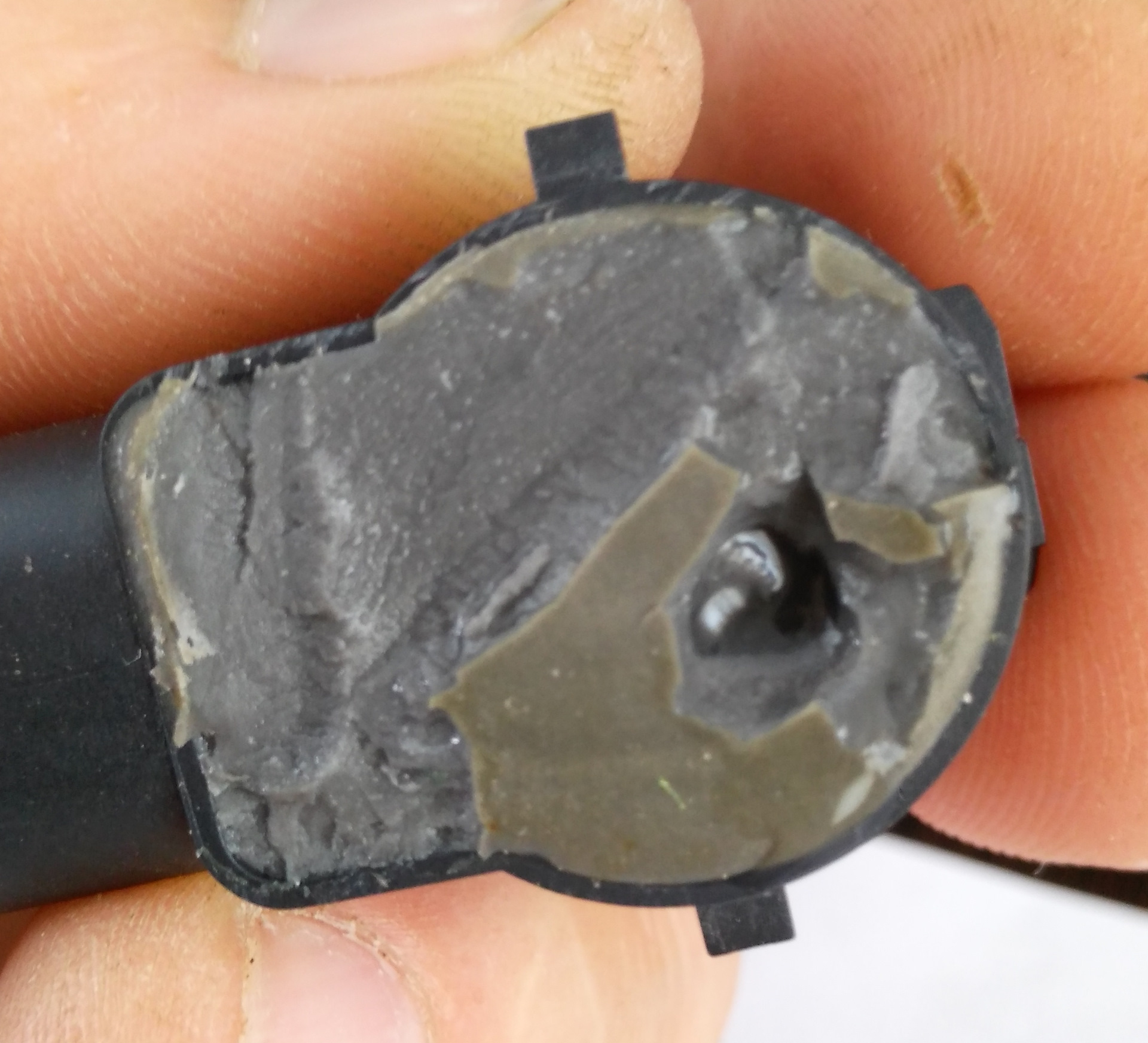

Далее отмываем, отчищаем, продуваем и начинаем аккуратно вскрывать компаунд, по составу чем то напоминает герметик серого цвета производства г.Уфа. И вот она находка — вода пошла…

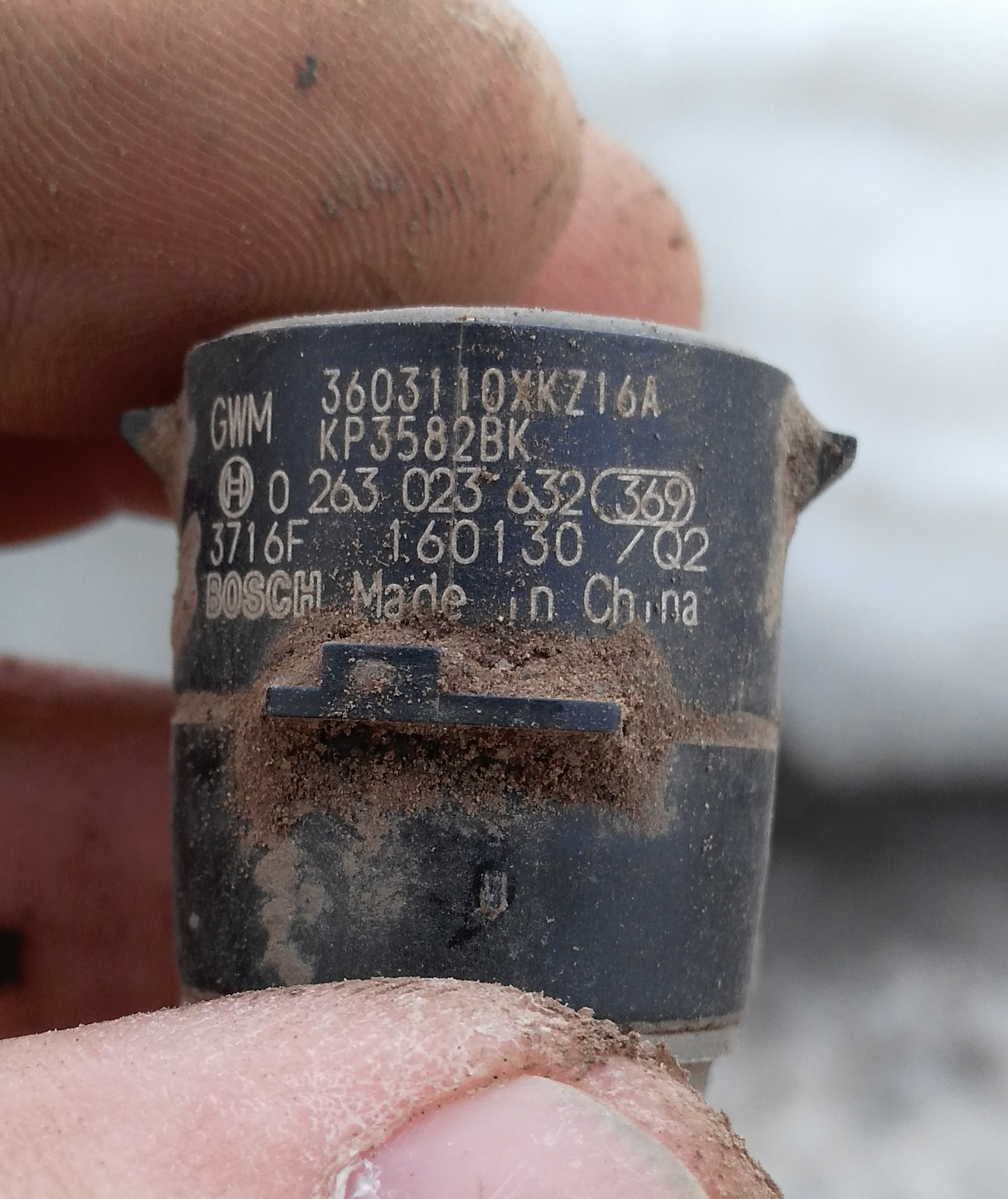

В общем, радости от названия производитель БОШ больше не испытываю. Потому как косяк именно датчика. Разъем в идеальном состоянии был, чисто и сухо. А вода попала из-за некачественной сборки датчика, герметизация не на высшем уровне.

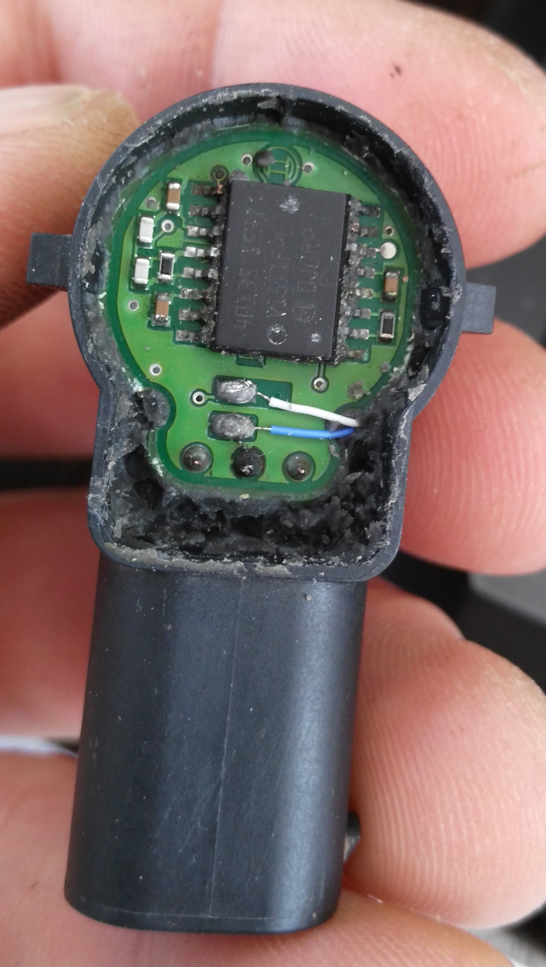

Далее весь компаунд вычищаем и видим плату, которую почему-то производитель чудо датчика решил не покрывать лаком после пайки. Ну и естественно в купе с водой в итоге получаем проблему.
Далее нужно почистить контакты. Я использовал чистый медицинский спирт. Конечно лучше спец. очистителем, но такового в радиусе 100км не нашлось. Потом сушка. И наверное неплохо бы его лаком покрыть, да лака тоже под рукой не было.
И в концовке всё это безобразие залил герметиком из теплопистолета.
Датчик установлен и работает. Радости нет предела. По времени заняло примерно 2 часа, из которых час заняла сушка. Остальное на снять-починить-поставить.
