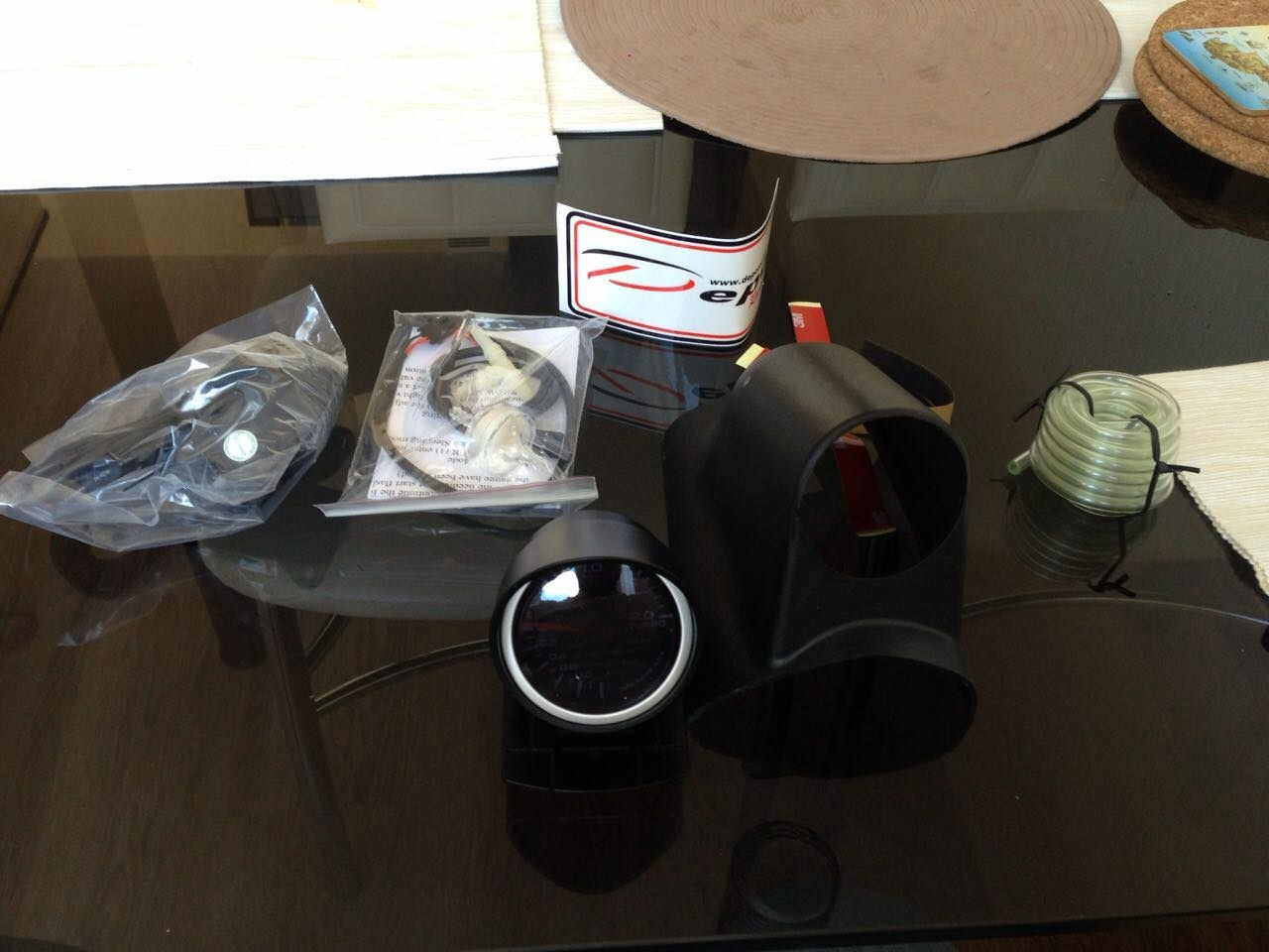

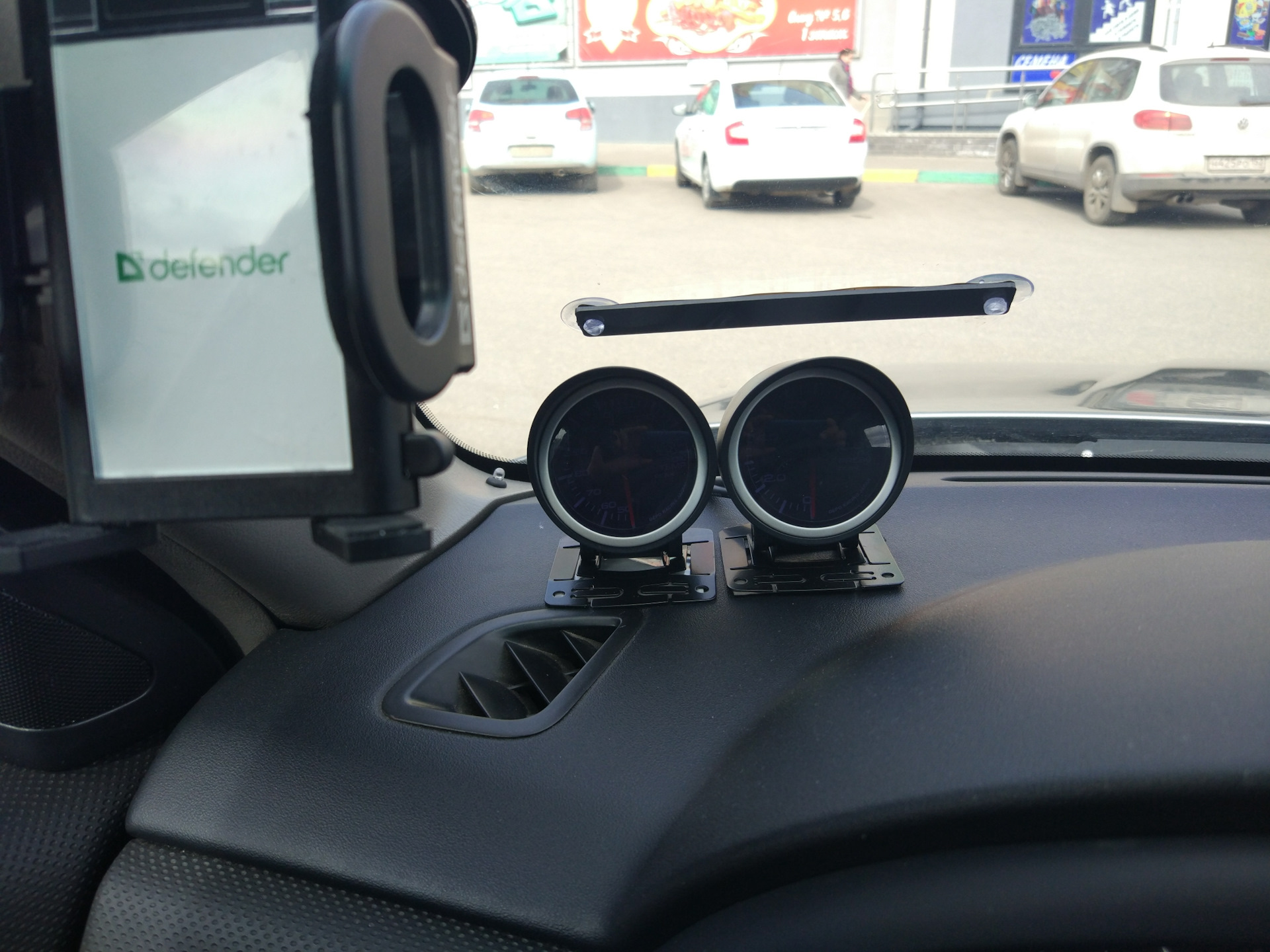

Всем привет!

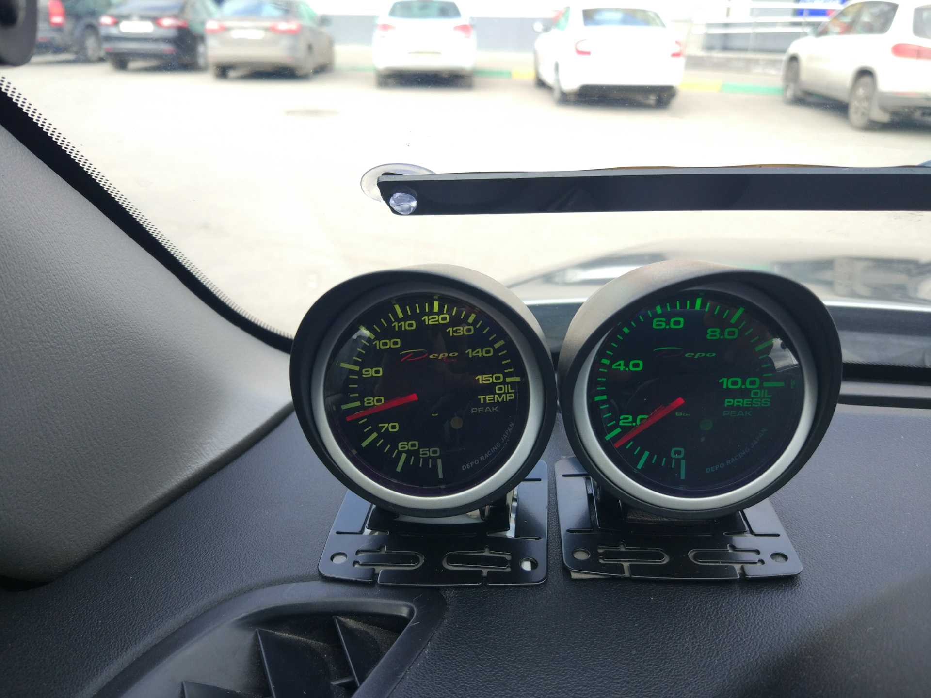

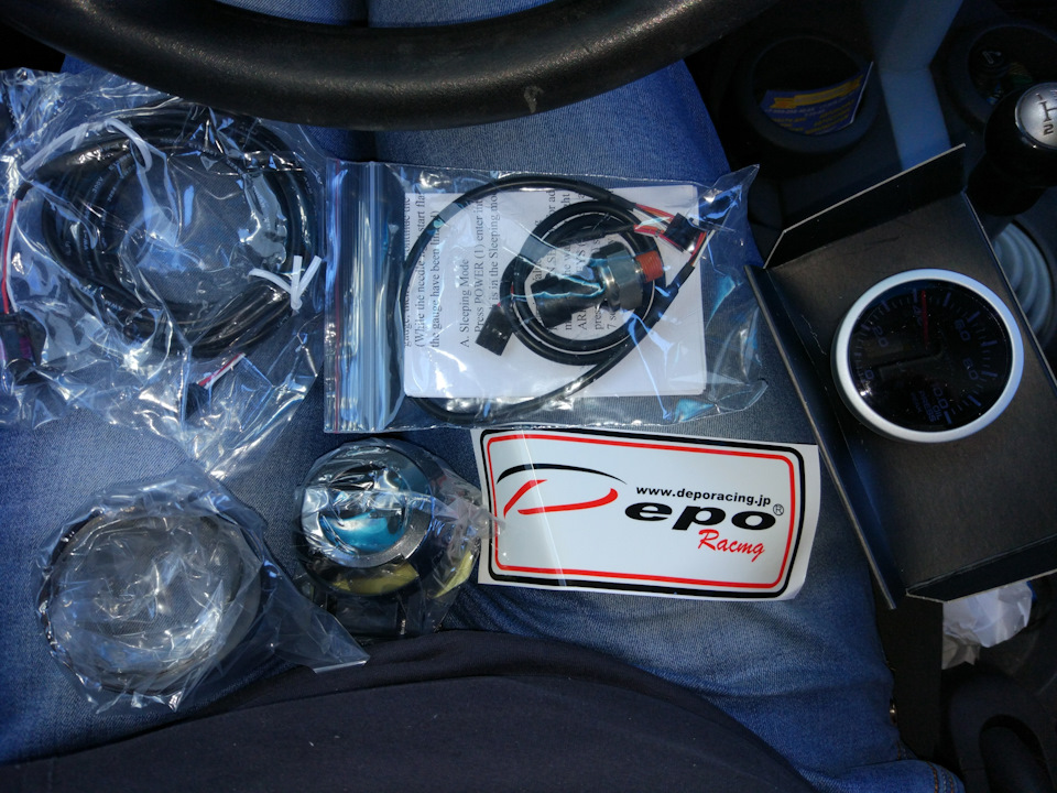

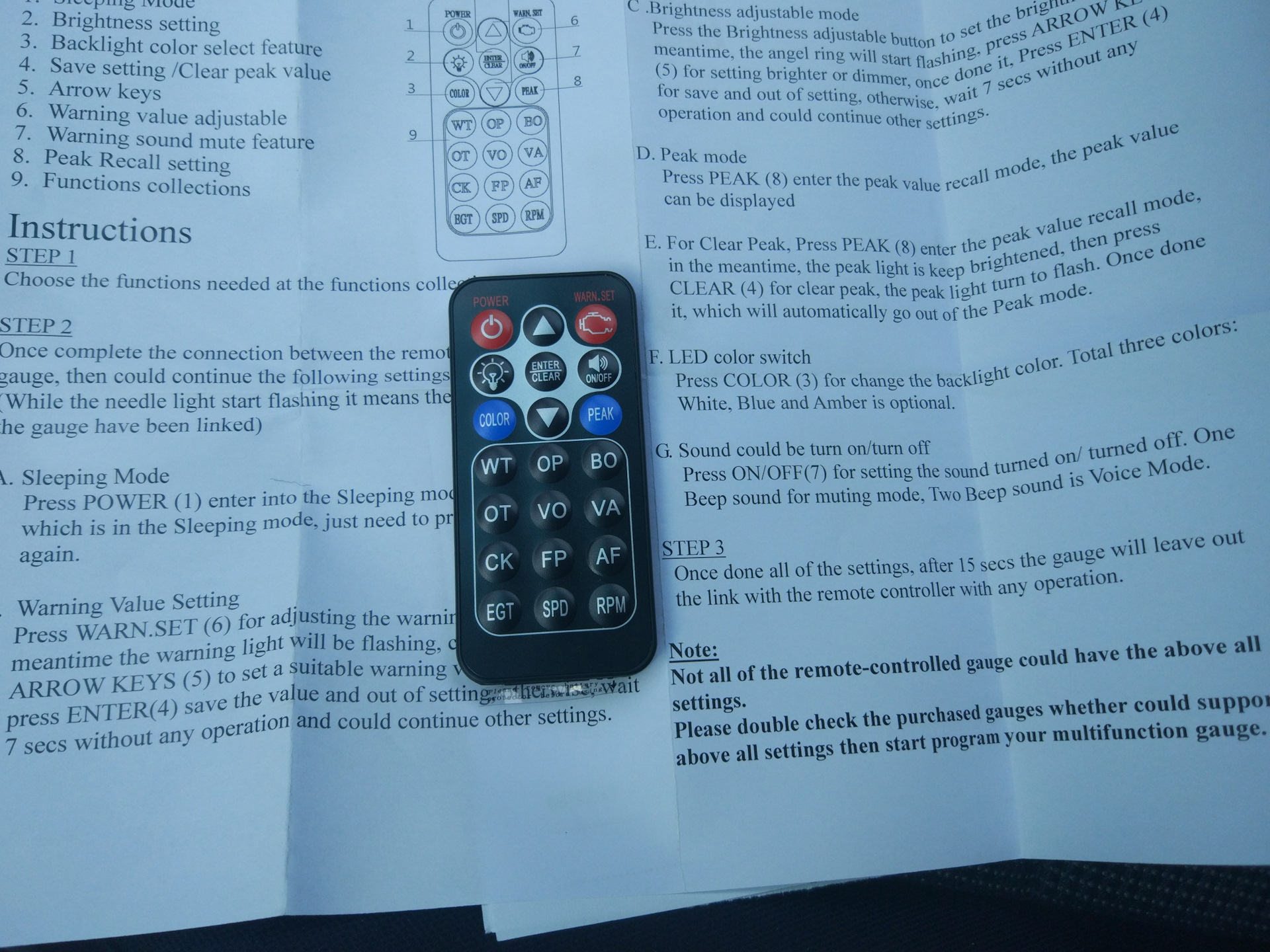

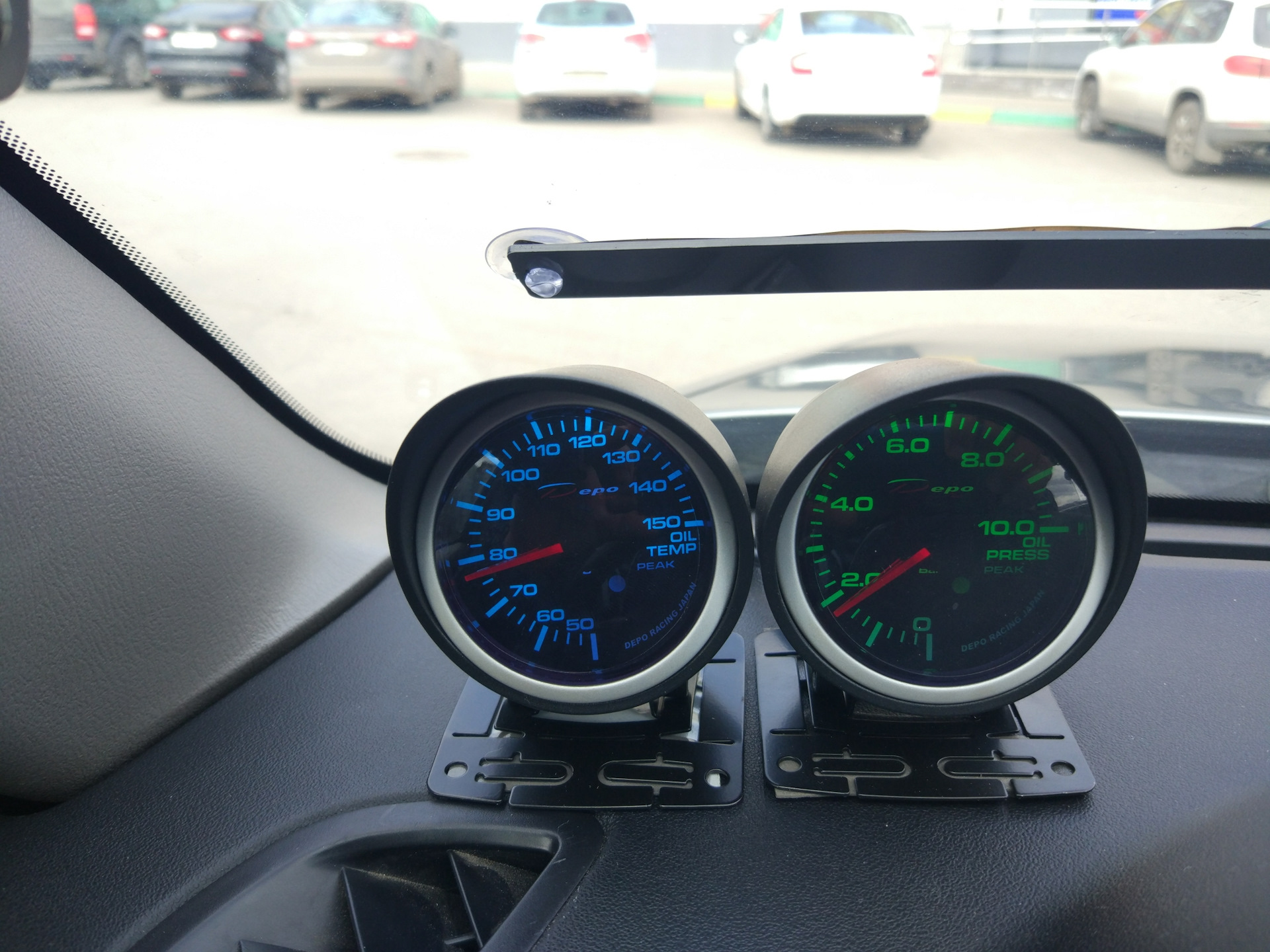

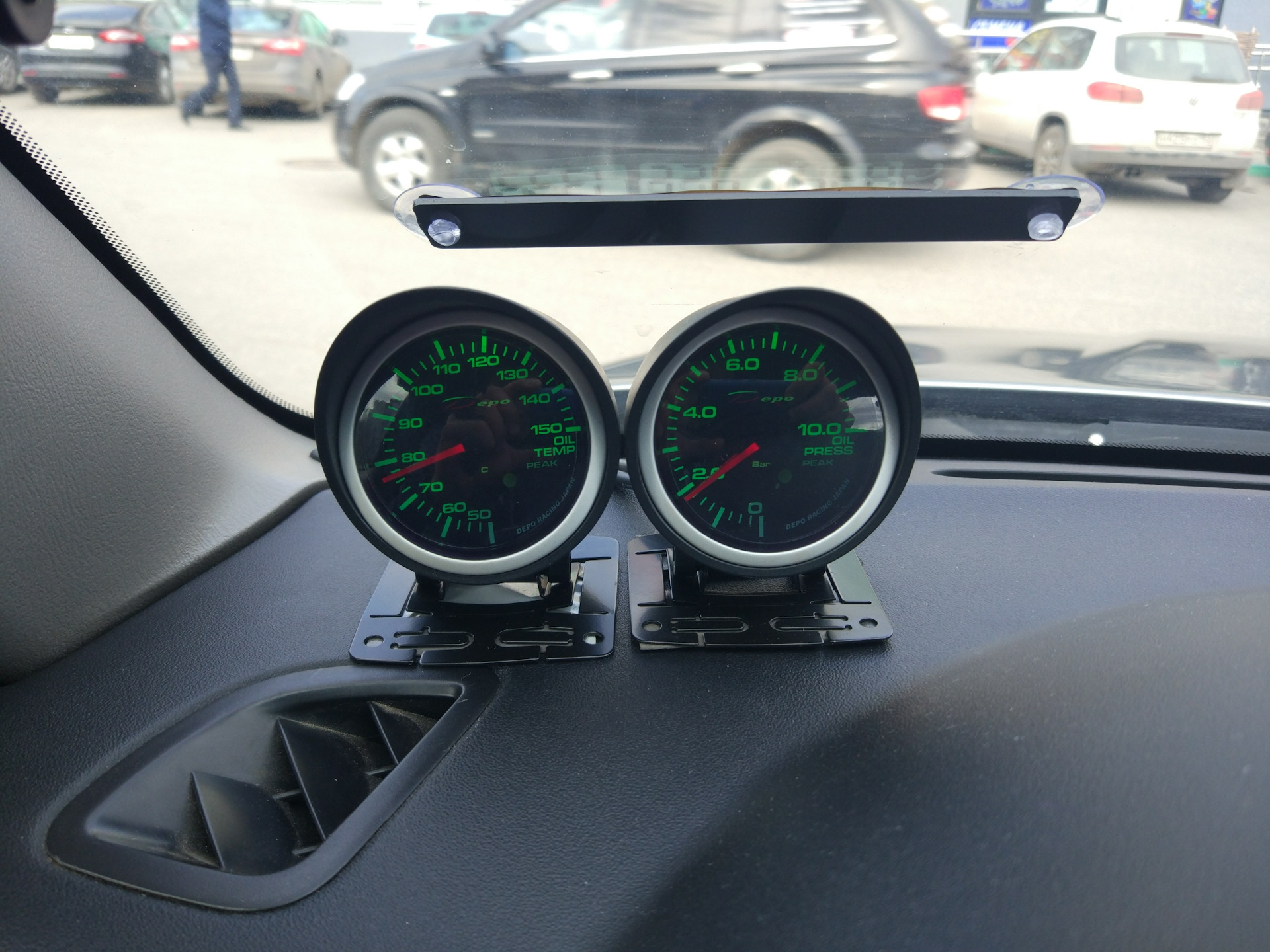

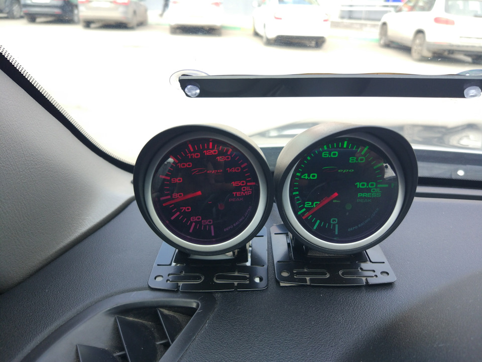

Для контроля за двигателем решил установить датчики масла. Заказывал в магазине ajs.su c Владивостока, т.к. там всех дешевле, даже с учетом доставки! DEPO 52мм 7 цветов oil press давление масла артикул: SKPK-SC5227B. DEPO 52мм 7 цветов oil temp температура масла артикул: SKPK-SC5247B. Почему именно эти? Изначально хотел с пиками и варнингом, чтобы не пропустить беды. Но красный цвет не хотел. А потом случайно выяснилось, что у семицветных тоже есть и варнинги и пики, только нет кнопок для настройки, нужно докупить пульт управления дистанционный для датчиков DEPO серий SKPK 52/60мм!

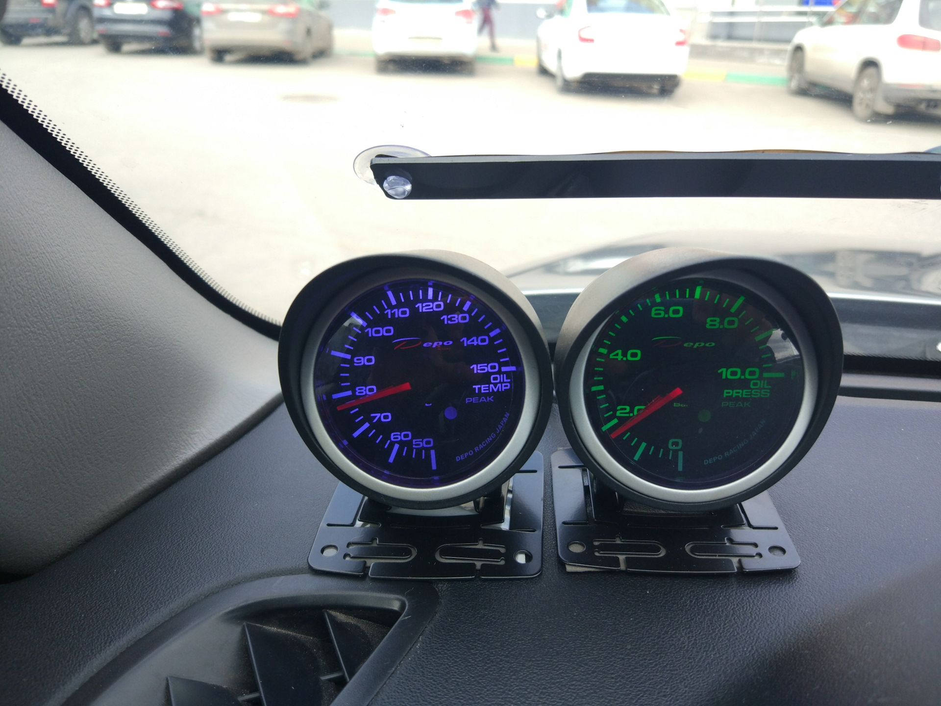

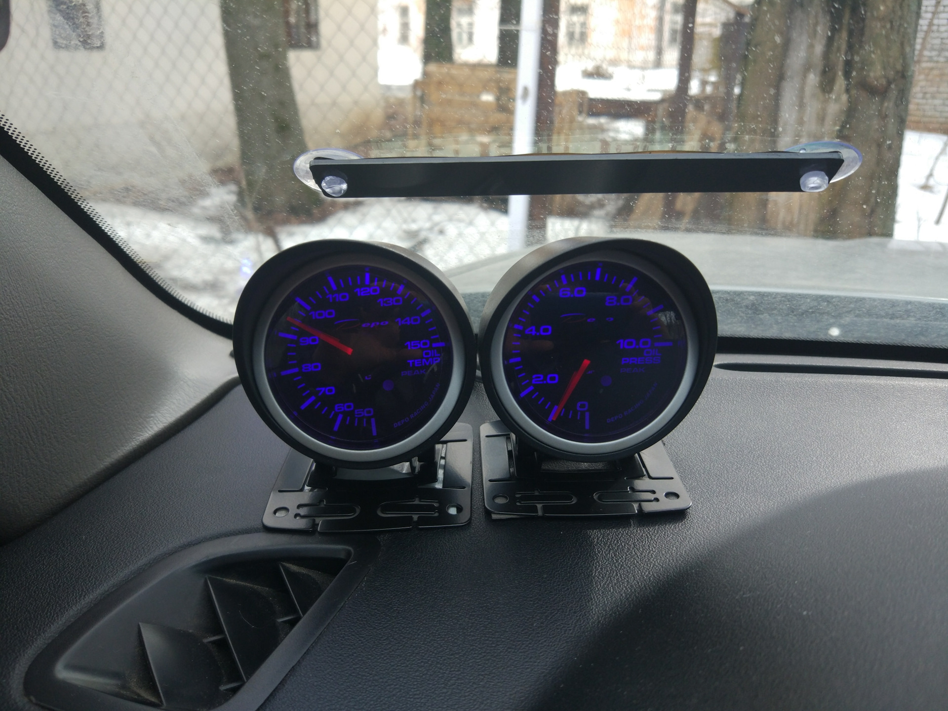

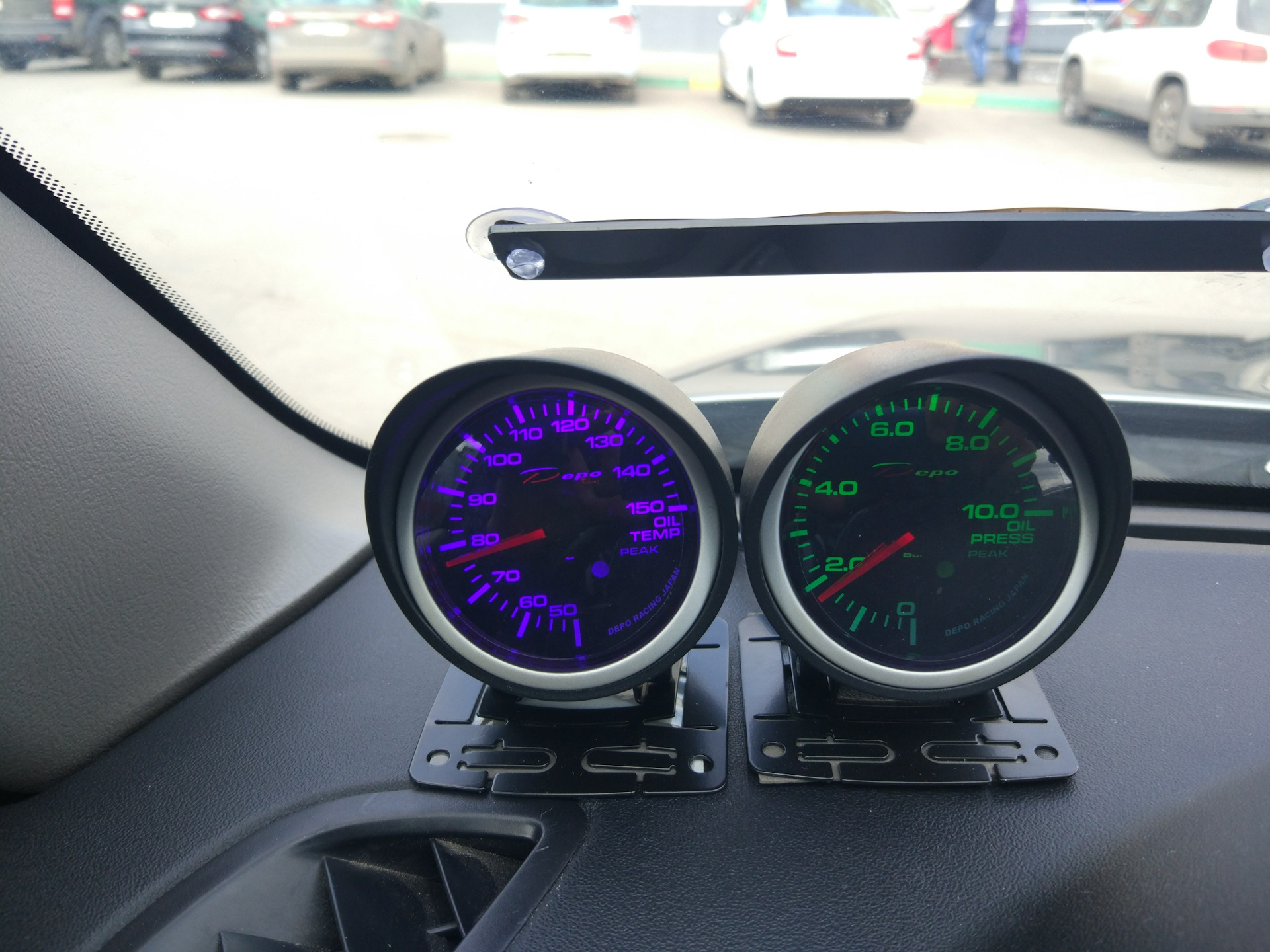

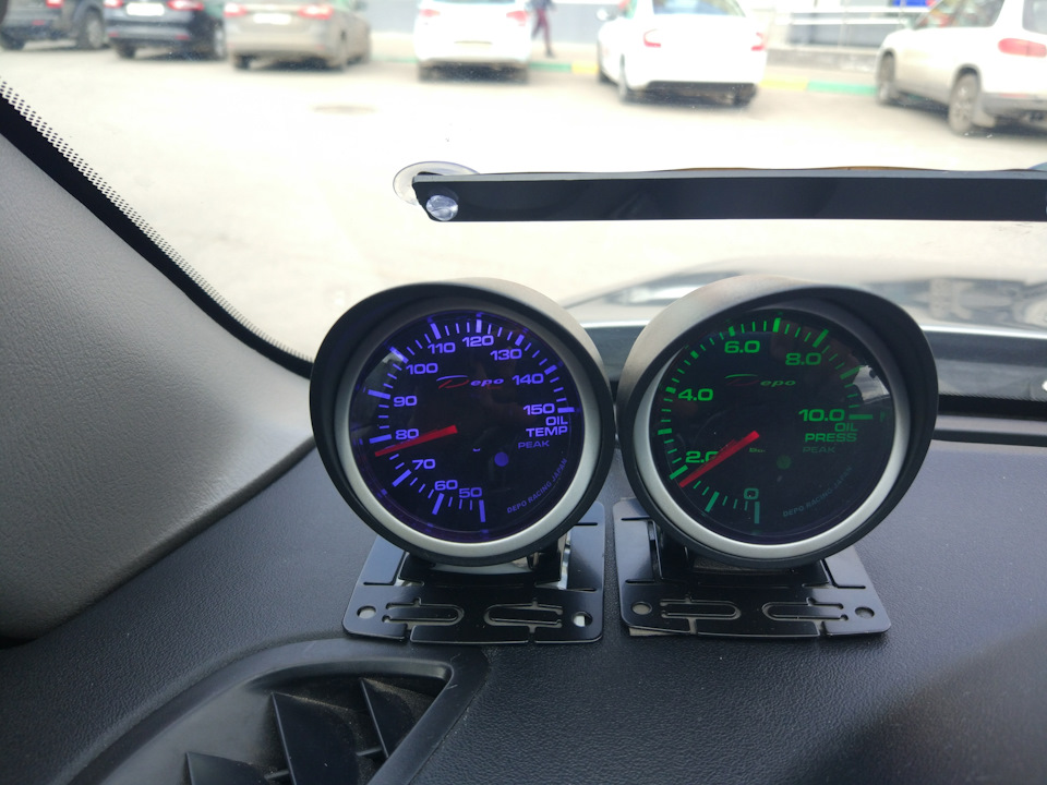

Давку вкручивал вместо штатного бесполезного, а температуру в блок в одну из двух технологических заглушек в блоке. Для этого нужен переходник 11024АА210. На хорошо прогретом двигателе температура 92-96 градусов, давка 0,9-1,1. При нагрузке температура поднимается до 100, давка проваливается до 0,7. Меньше знаешь — крепче спишь! На неделе поеду в сервис измерять давление, чтобы понять врёт прибор или нет. Цветов насчитал шесть, но есть ещё седьмой режим, когда датчик горит поочередно всеми цветами.

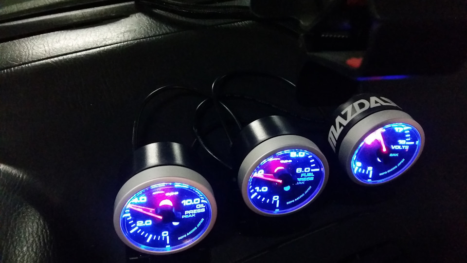

Старая серия тоже неплоха. Когда я столкнулся с проблемой самопроизвольных срабатываний пультов, я вышел из ситуации следующим образом — пультики заклеил алюминиевым скотчем, и спрятал их внутрь стаканов. Так они не ловят фантомные срабатывания и глаза не мозолят. Единственный минус этого решения — нельзя настроить цвет подсветки и пики. Но меня дефолтная синяя подсветка устраивает полностью)

Приветствую как пульт дистанционный с датчиком завязать ? Уже какие только кнопки не нажимал не реагируют и все
Давление масла ОР нажимаешь и датчик начинает моргать, или температура масла ОТ. Либо датчики не те…
Понял, датчики РК-SC 7 цветов. Покупал год назад. Не пойму почему не работают с пультом, нажимал как ты говоришь. Пульт рабочий 100%! Штатные пультики не надо отсоединять чтобы подключиться с дистанционным пультом?
Этот пульт как раз для таких датчиков, у которых нет штатных кнопок.

Пульт управления дистанционный для датчиков DEPO серий SKPK 52/60мм!
Понятно у меня pk-sc
Как дистанционный пульт работает? Вместе с сенсорными кнопками?
У меня нет сенсорных кнопок)

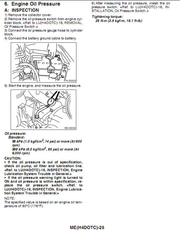

А вы мануал к машине смотрели? 0,9 это нормальная давка. У меня на EJ 25 с 60 тыс. км давка 1,0-1,1 (приборы такие же)
Не смотрел. Только отзывы с драйва читал, там сплошь и рядом под двушку давит!
Koless666
Норма это на холостых 1.8-2
Ivlev
Это не норма, ниже в комментарии картинка с мануала (1.0 or more), да и у меня/знакомых на холостых в р-не 1.1-1.2 давит. 2 очка на холостых — это конкретный перебор, либо, что вероятнее, датчик безбожно врёт.
Книжка книжкой, а опыт опытом! Какое по вашему давление, при котором загорается маслёнка ?
На штатном — загорается при 0.35, в форумах обсуждалось. Про опыт тоже я написал, вживую ни у кого на холостых 2 не видел, опыт по показателям с книжкой абсолютно совпадает.

У меня на 205 2.3 было при 90 (lamco), на 257 2.0 при 90(defi sti), на 207 1.9-2 при 90(defi sti)
Как показывает практика — не врут они)
Скобка не в ту сторону (
Атмо моторы даже с дефектами долго ходят, так что пока сильно не затарабанит я б не лез…
Я и не собираюсь лезть, стука то нет никакого. Просто замерить давление хочу.
Да уж давление предсмертное от слова совсем )))
Одно успокаивает, что заказывал вместе с другом 4kist'ом(тоже есть на драйве). Показания по давлению у него те же, датчик температуры масла он не стал устанавливать.
