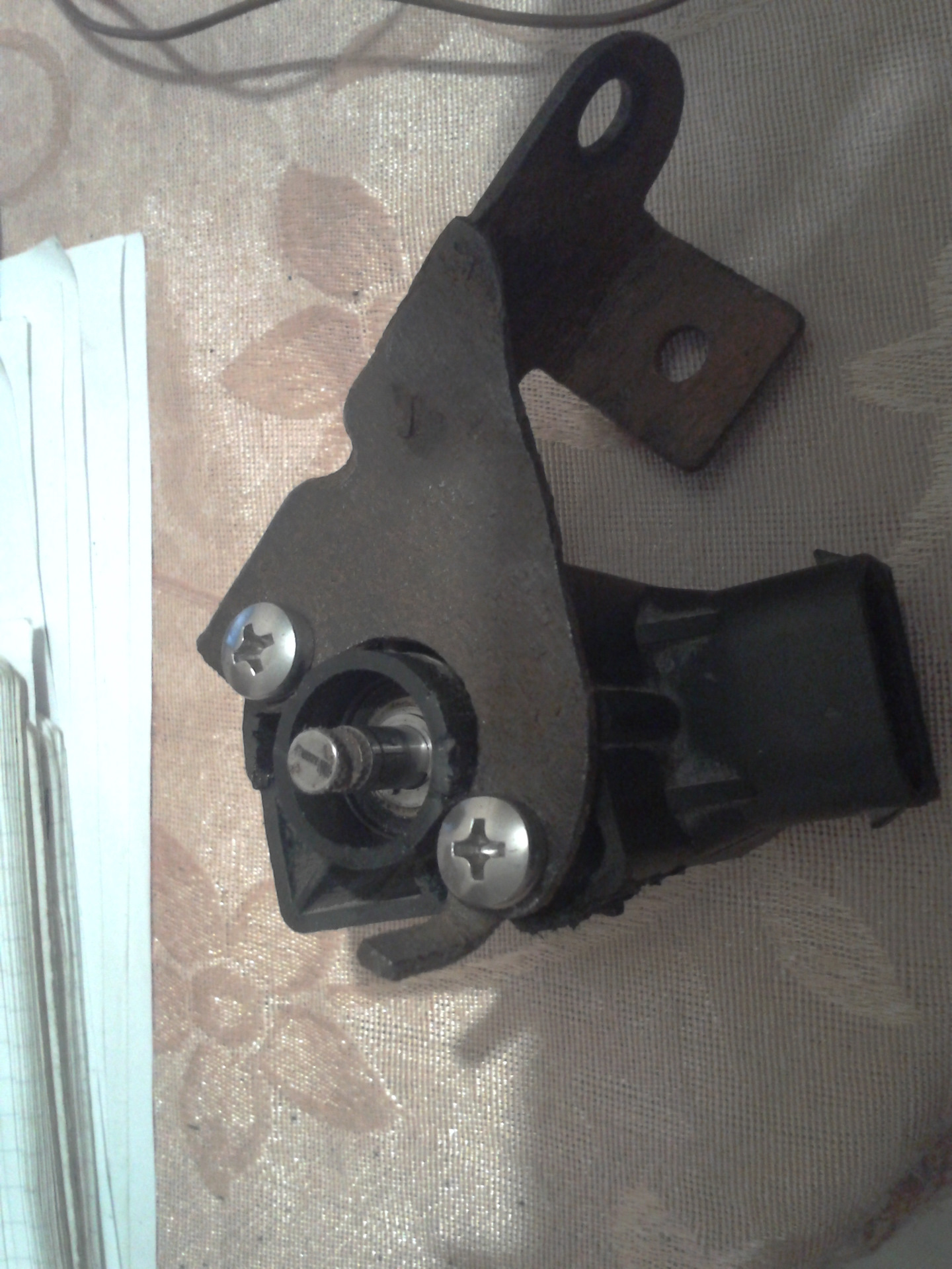

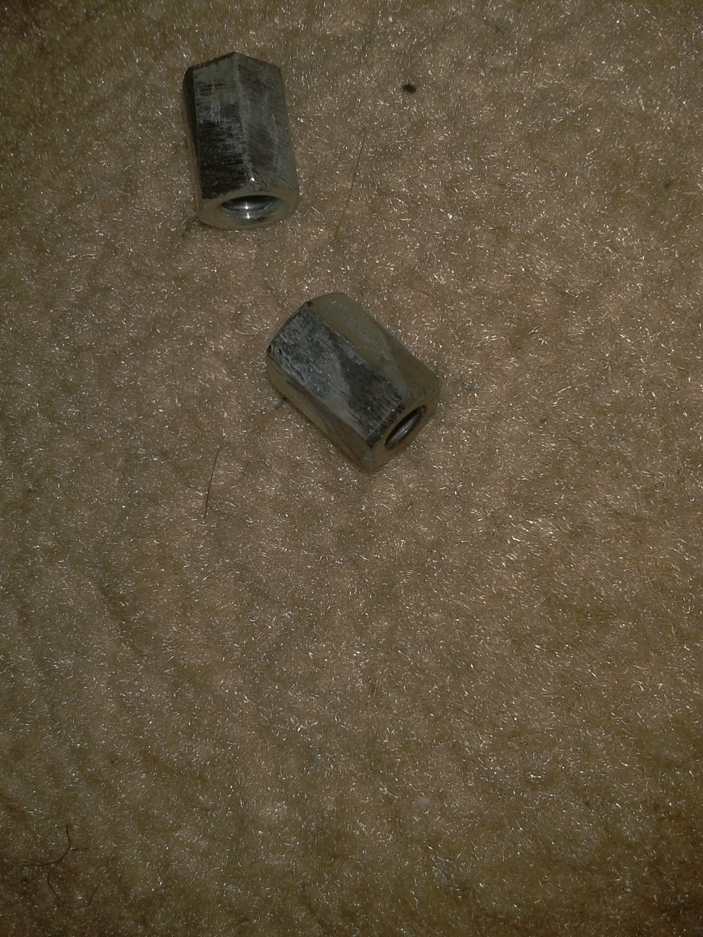

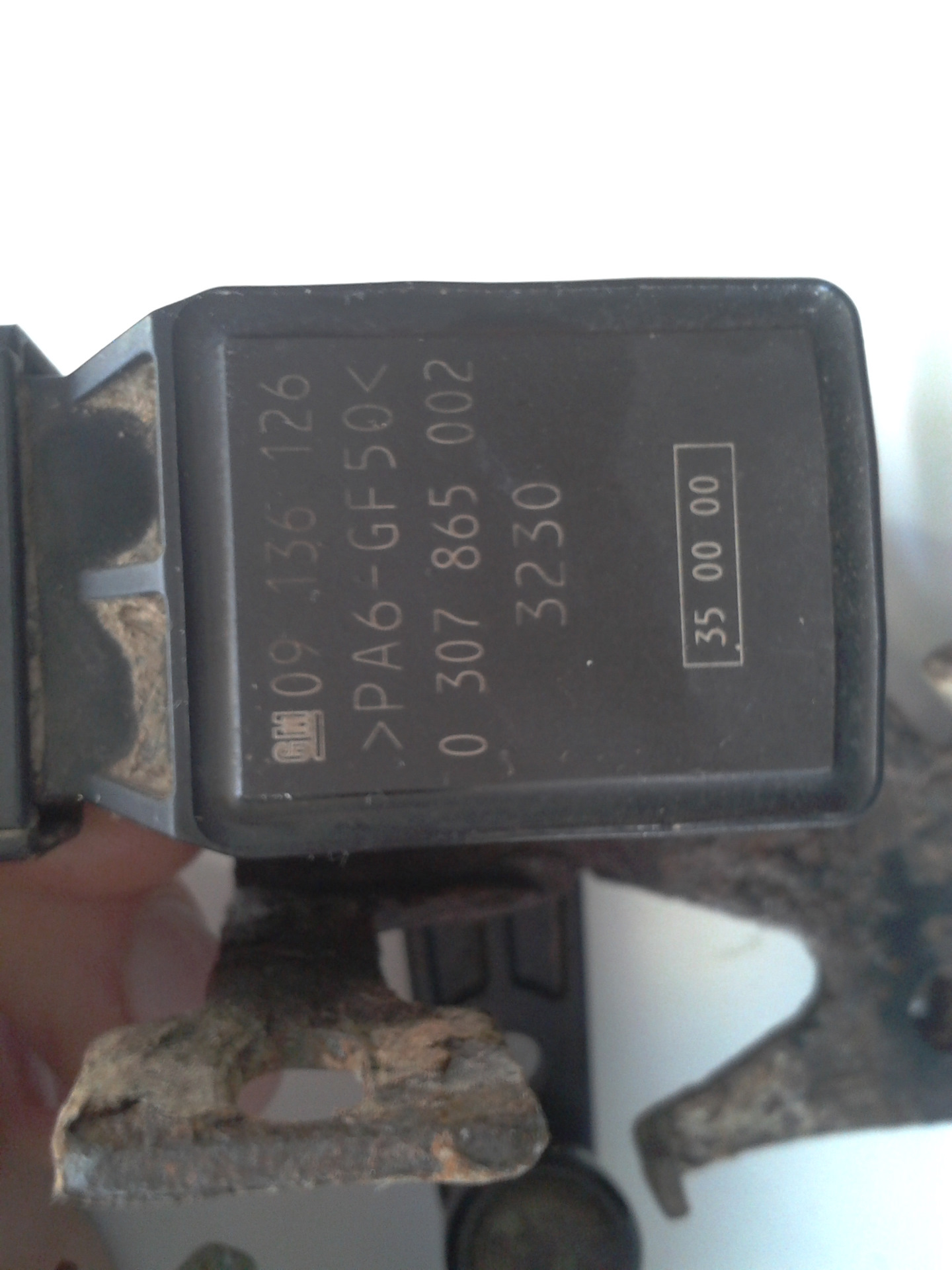

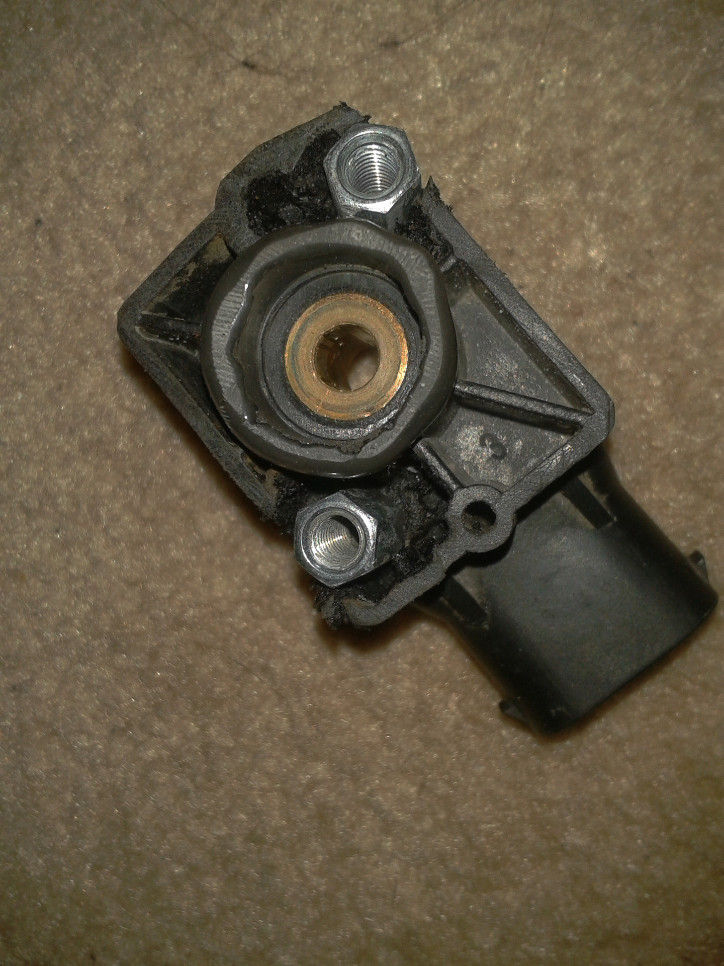

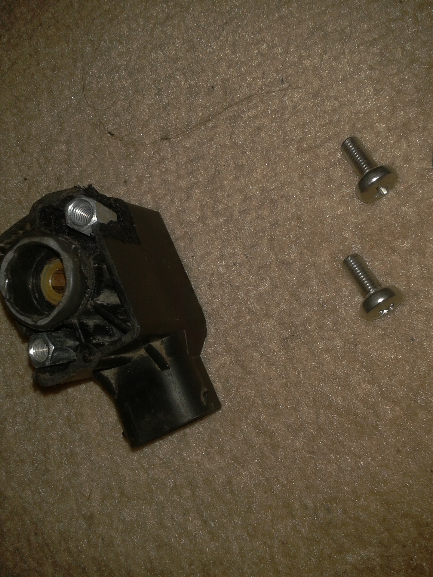

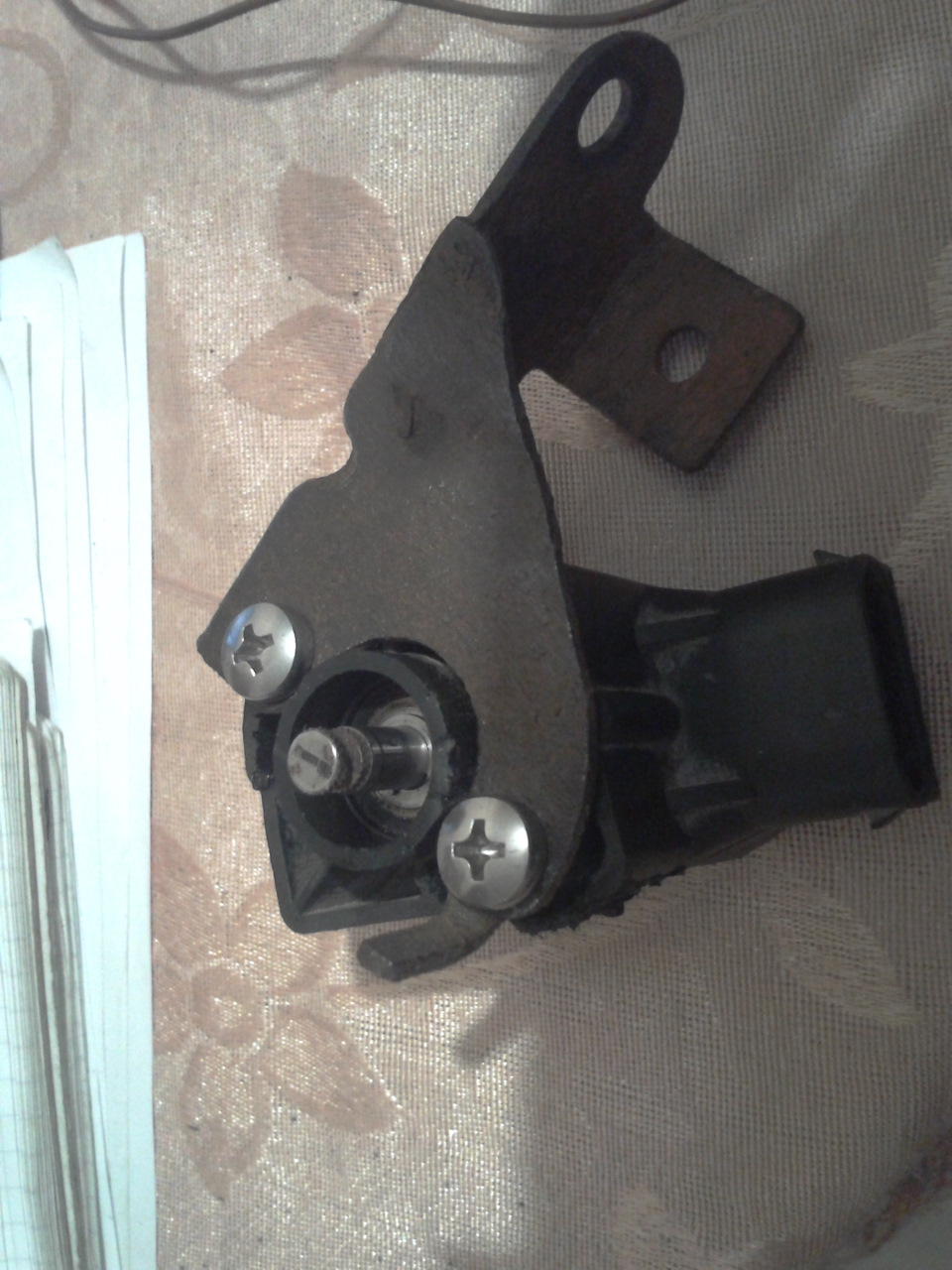

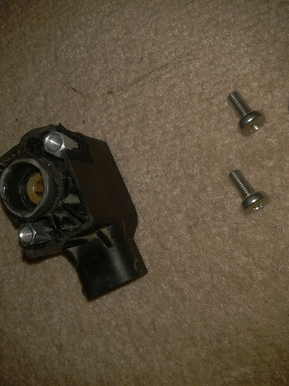

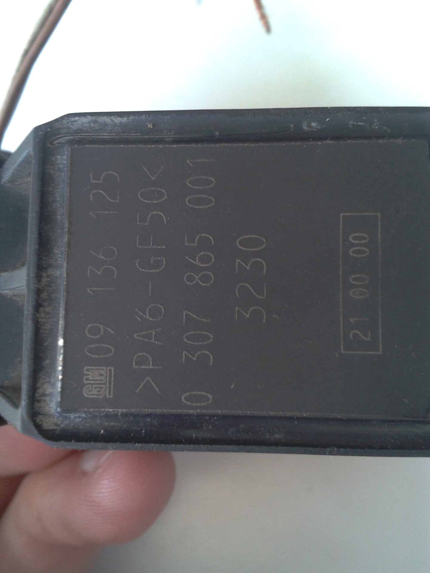

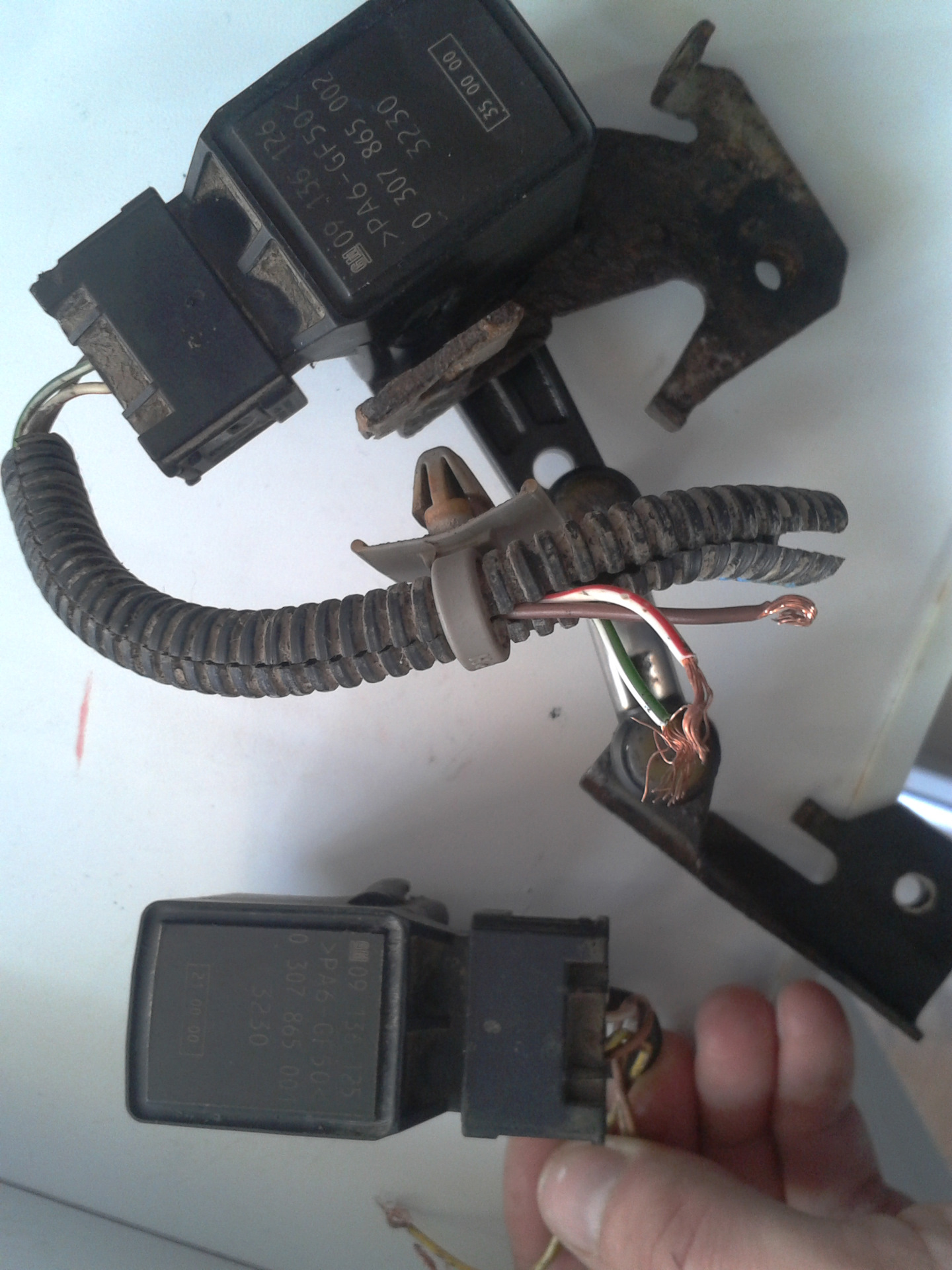

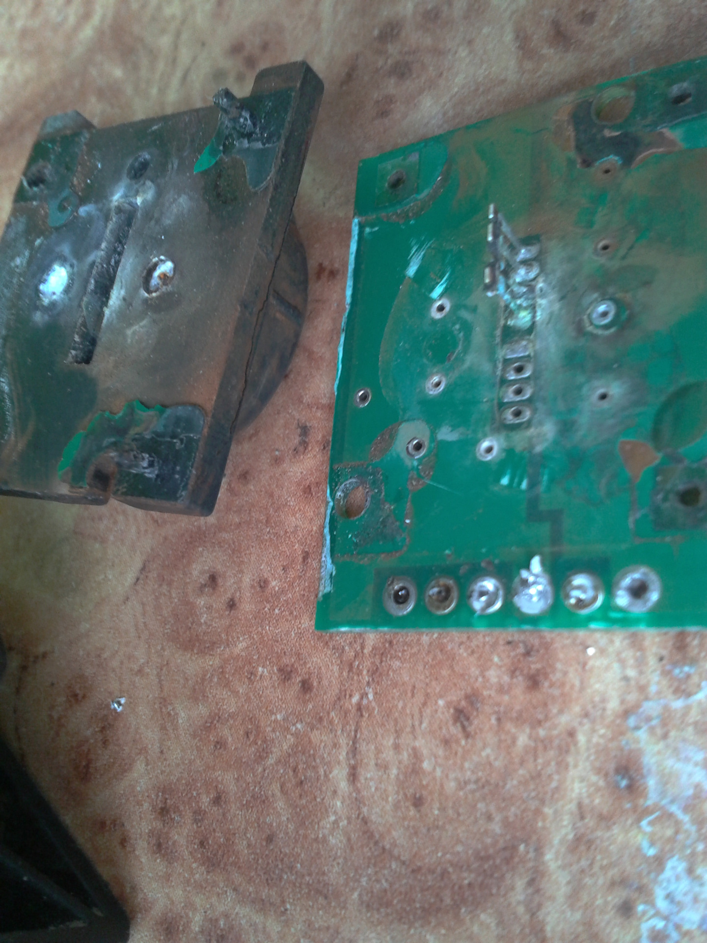

Значит так, дефектовку провел тестером проверил три датчика живых) Что меня порадовало!

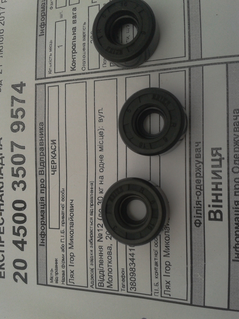

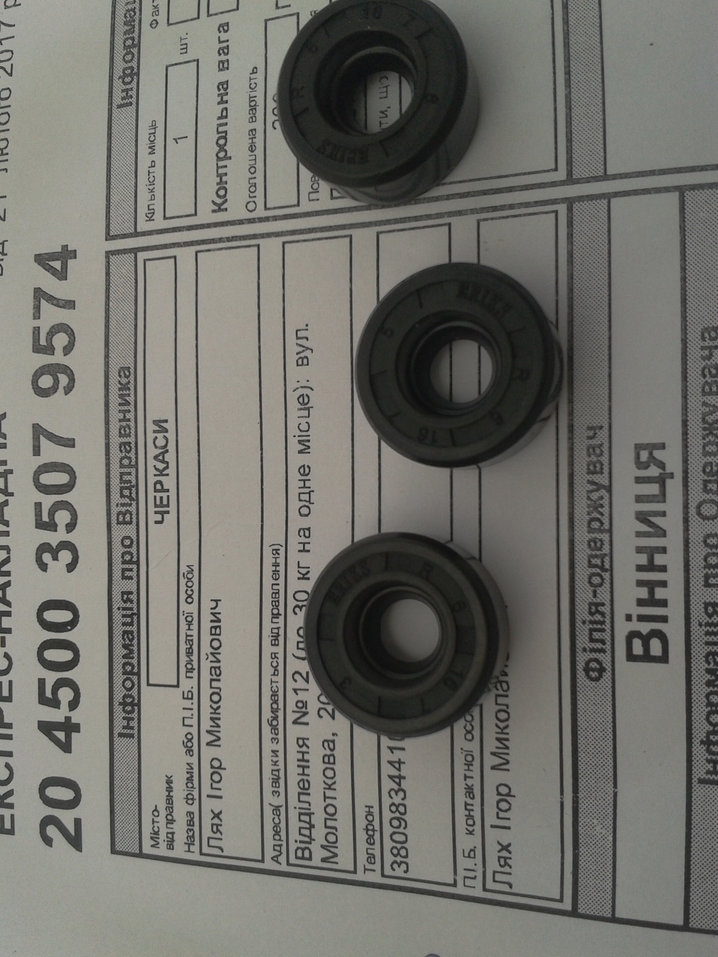

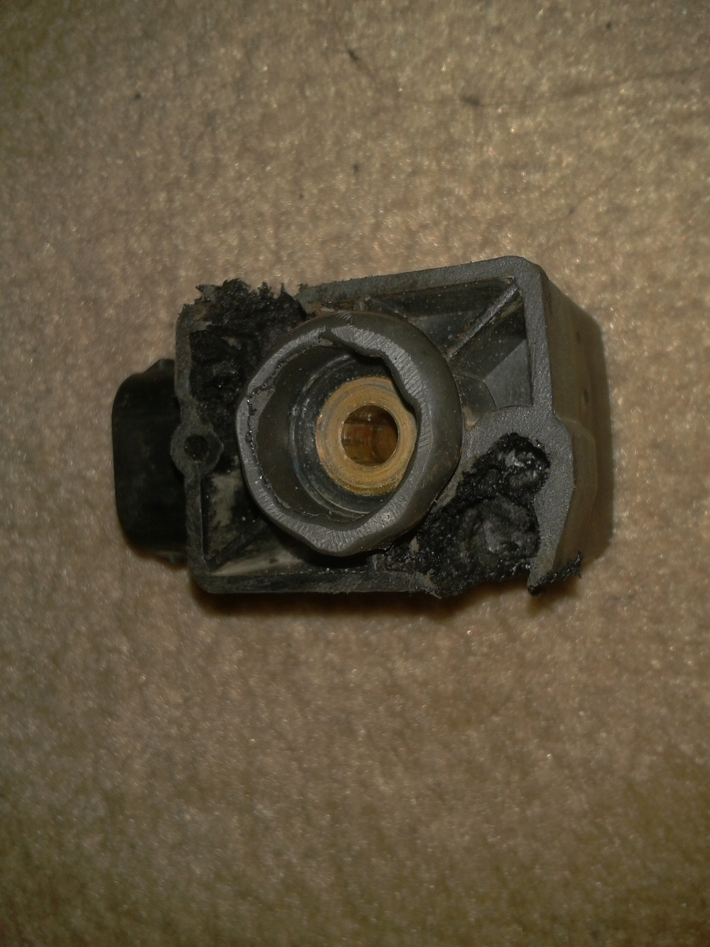

Далее заказал сальнички
и ето еще не вся история…
Запчасти на фото: O0007, GoForm Gf-50

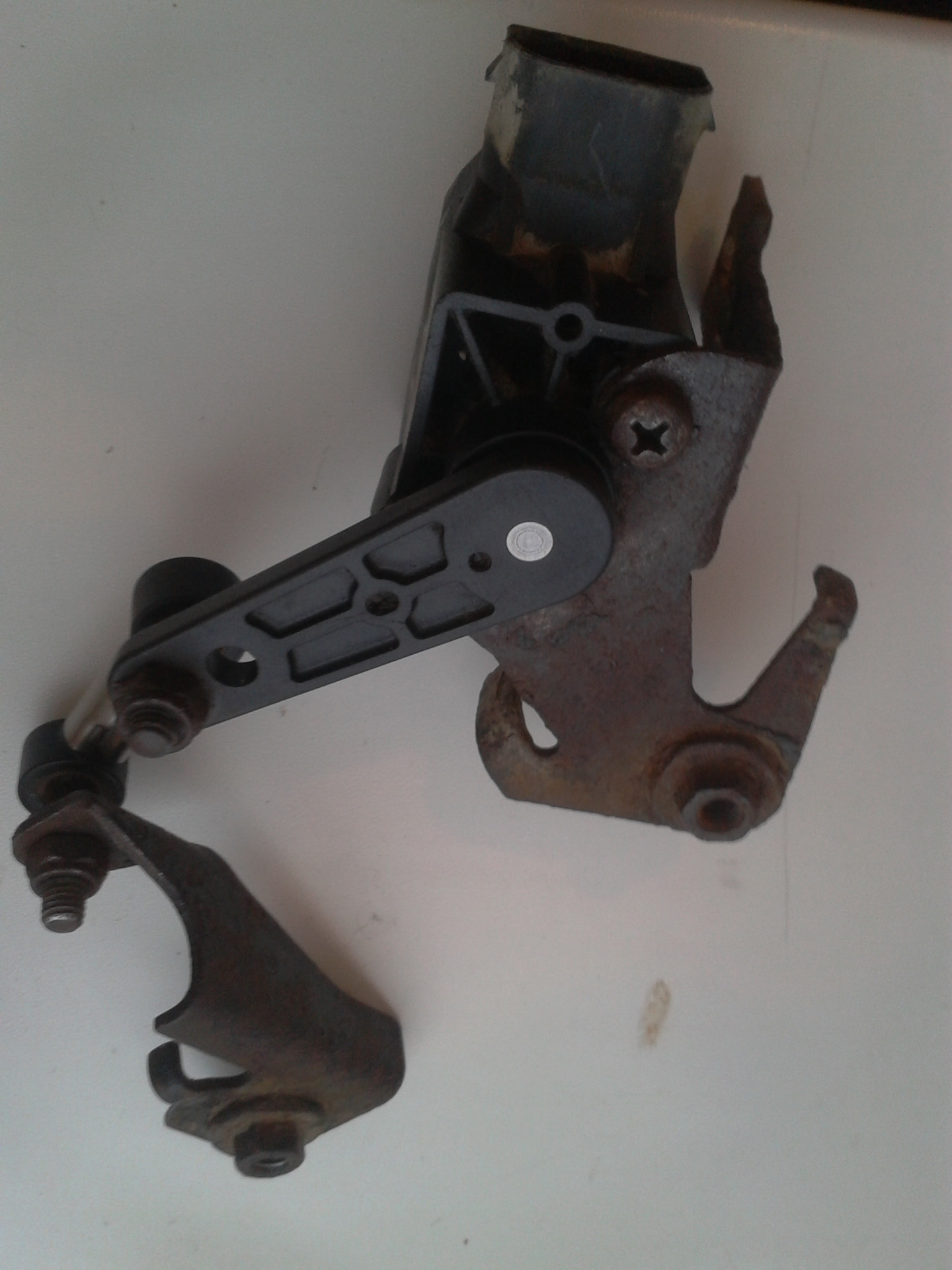

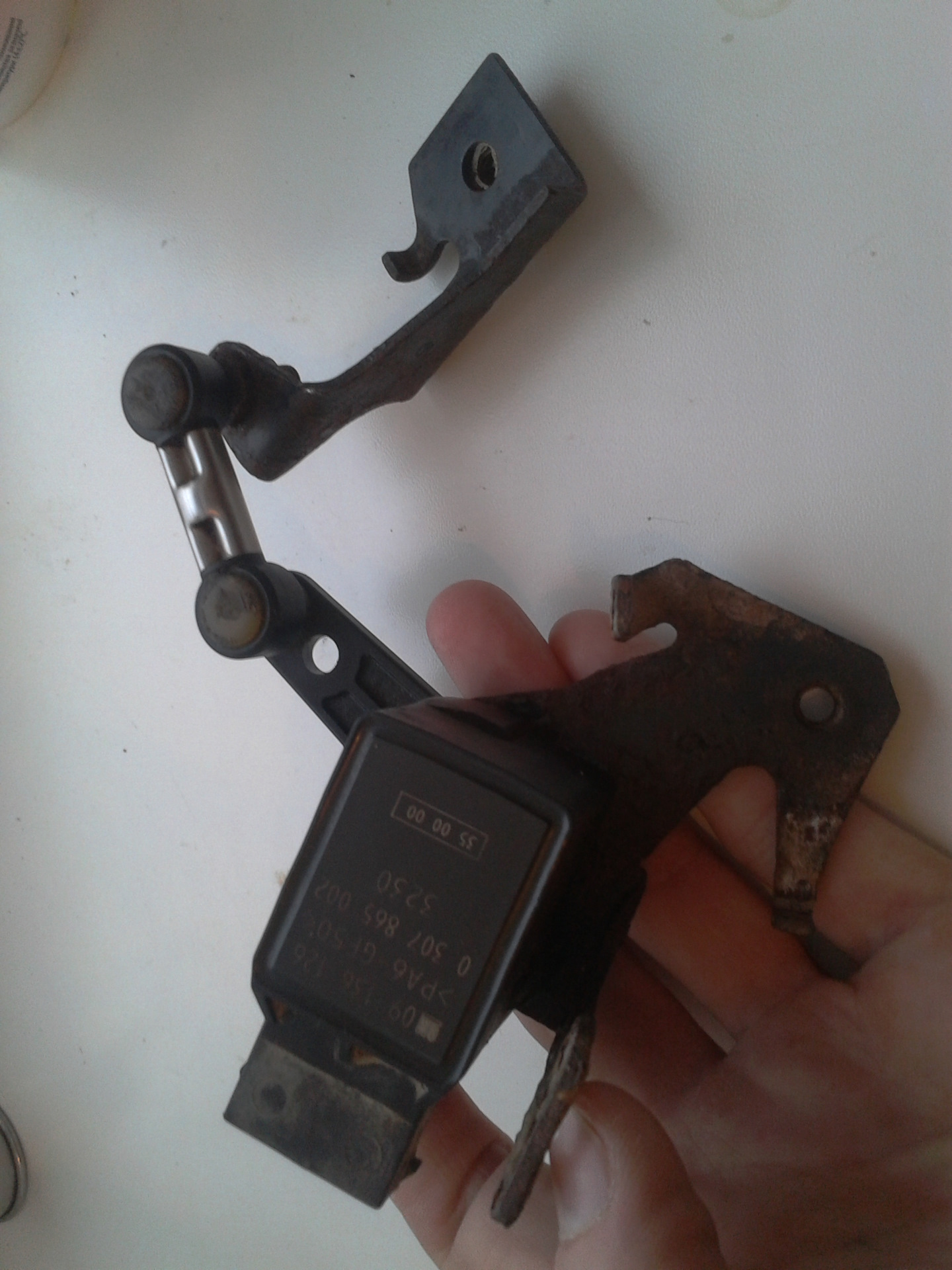

Это те что стоят на подвеске и регулируют ксенон? Датчики новые брал?
Улыбнул)
Чего улыбнул. У меня стоит их 2. Один сзади на подвеске по центру, один спереди с права. И как я понимаю, при загрузке авто(там стоят тяги на датчике), он подает команду и автоматический коректор ксенона(фар) автоматически регулирует уровень фар( дабы не слепить встречки)
Текст или хотя-бы название записи читали? Восстановление датчиков. Кто на новых датчиках сальники меняет?

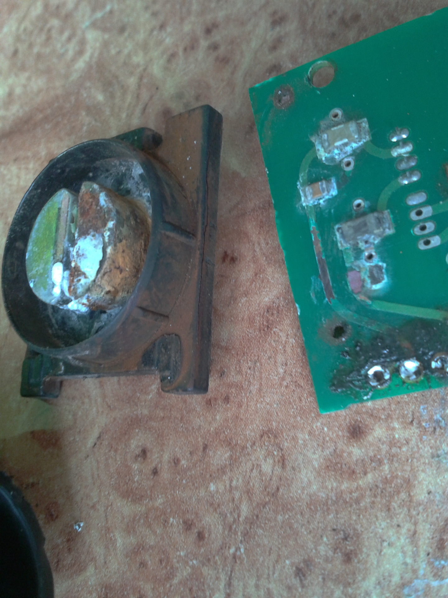

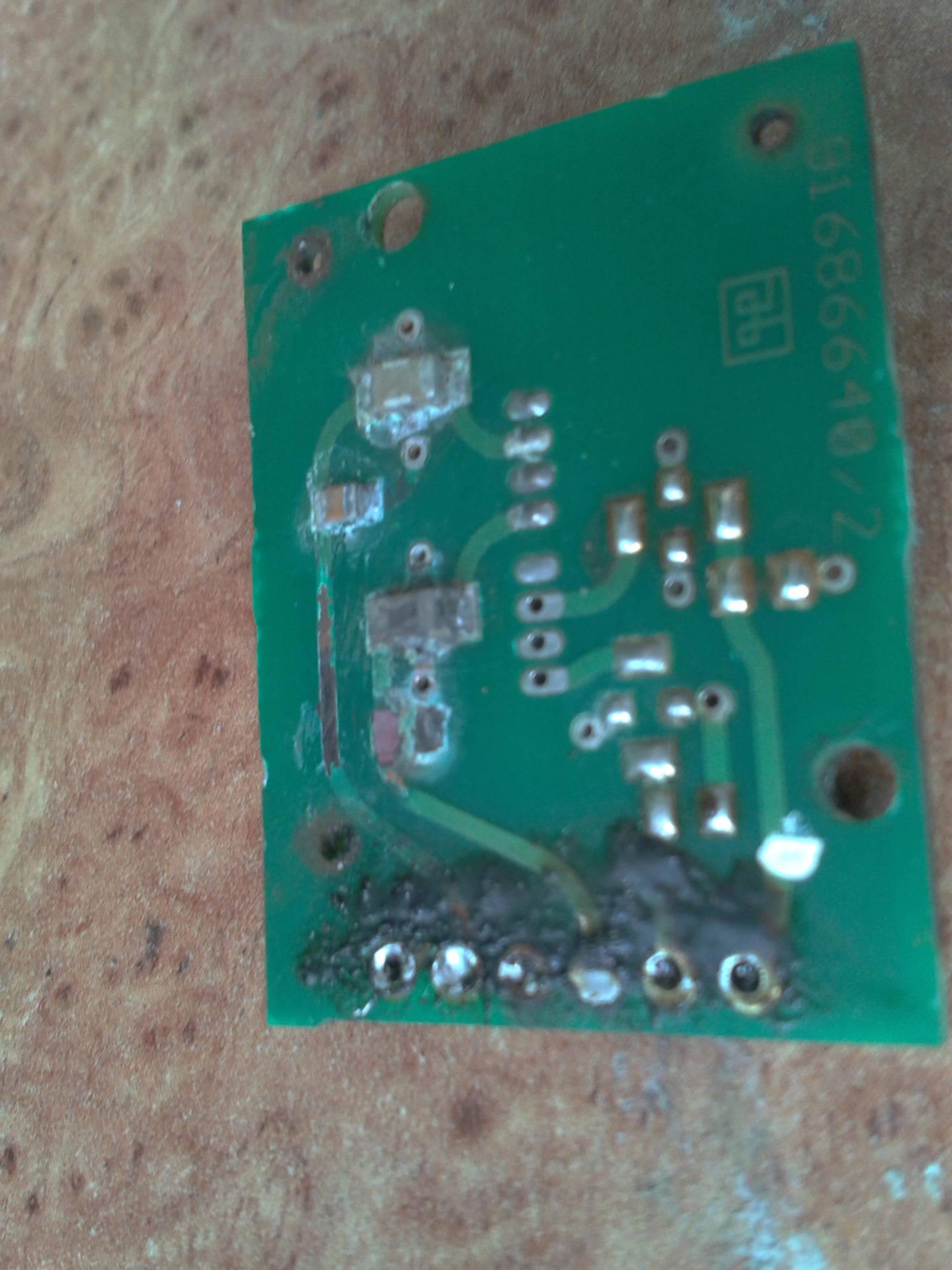

я имел виду плату, а не датчик. сам писал, что на одной дорожкам хана
На те, что дорожкам хана не востанавливал, я покупал 4 датчика что б выбрать два, но получилось три хорошых
Vik4ik
wad1221
Да.
Нет востанавливал!)
)) молоток
