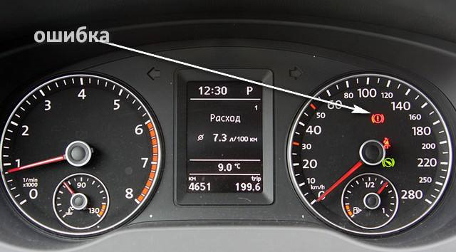

Сегодня по трассе ехал на круиз-контроле и высветилась такая ошибка (!) Я остановился, проверил тормозную жидкость, все ок. Поехал дальше без круиза и все ок. Кто что может знает? )
У меня такая ошибка вылетает при постановке авто на ручник.
правильно, это ошибка- предупреждение, т.к. если ты поедешь, и не снимешь с ручника, будет тебе ошибка)))
будет писк и странный запах + баннер на приборке, жена проверяла ))
Strannik53
И правда, уведомление на другой панели.
