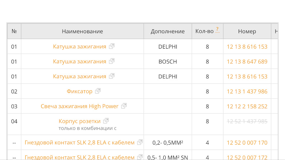

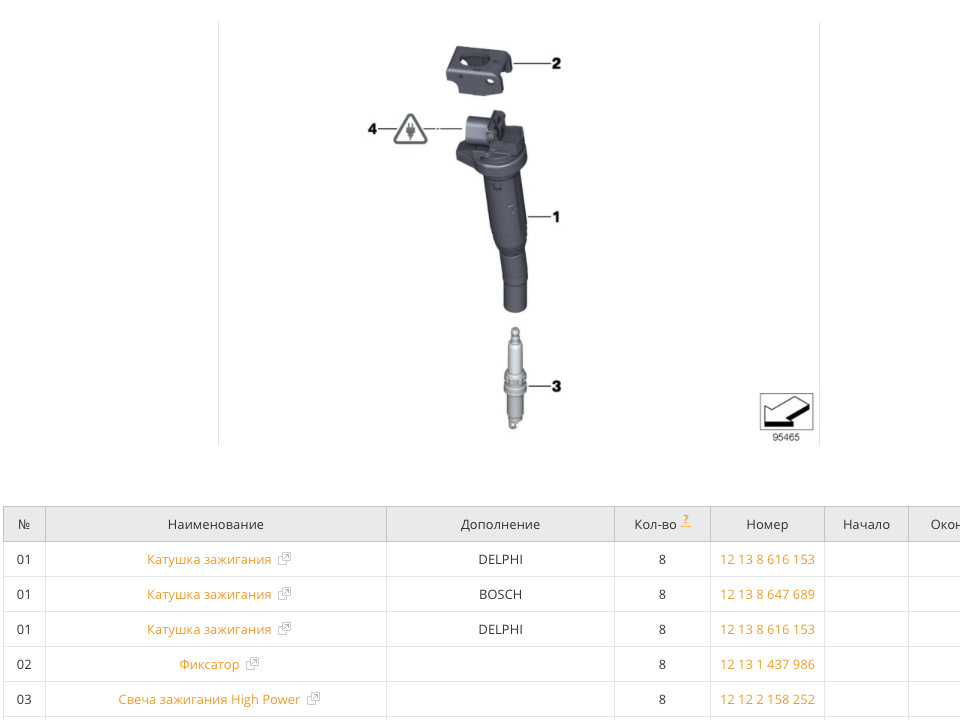

Как обычно мы подбираем запчасти? Открываем ETK, вбиваем VIN или выбираем вручную модель нашего автомобиля, далее идём в нужную категорию и копаемся там. Удобно.
Божественный ETK предлагает на выбор аж два варианта, продублировав один дважды:
Т. к. стоят у меня с завода BOSCH, то выбор очевиден. Правда, что про BOSCH, что про DELPHI, отзывы были так себе, но все остальные заменители ещё менее убедительно выглядят.

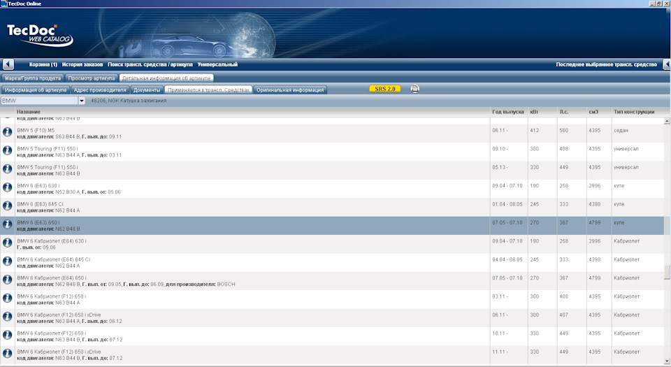

Итак, номер катушек выбран (12 13 8 647 689), идём смотреть в Гуголь на них:

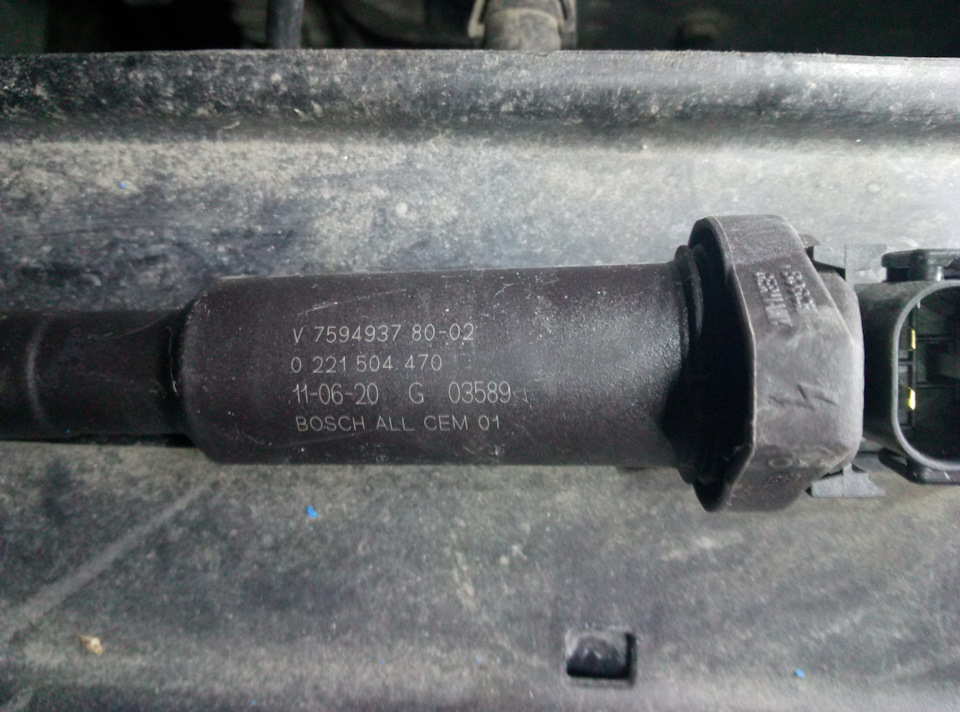

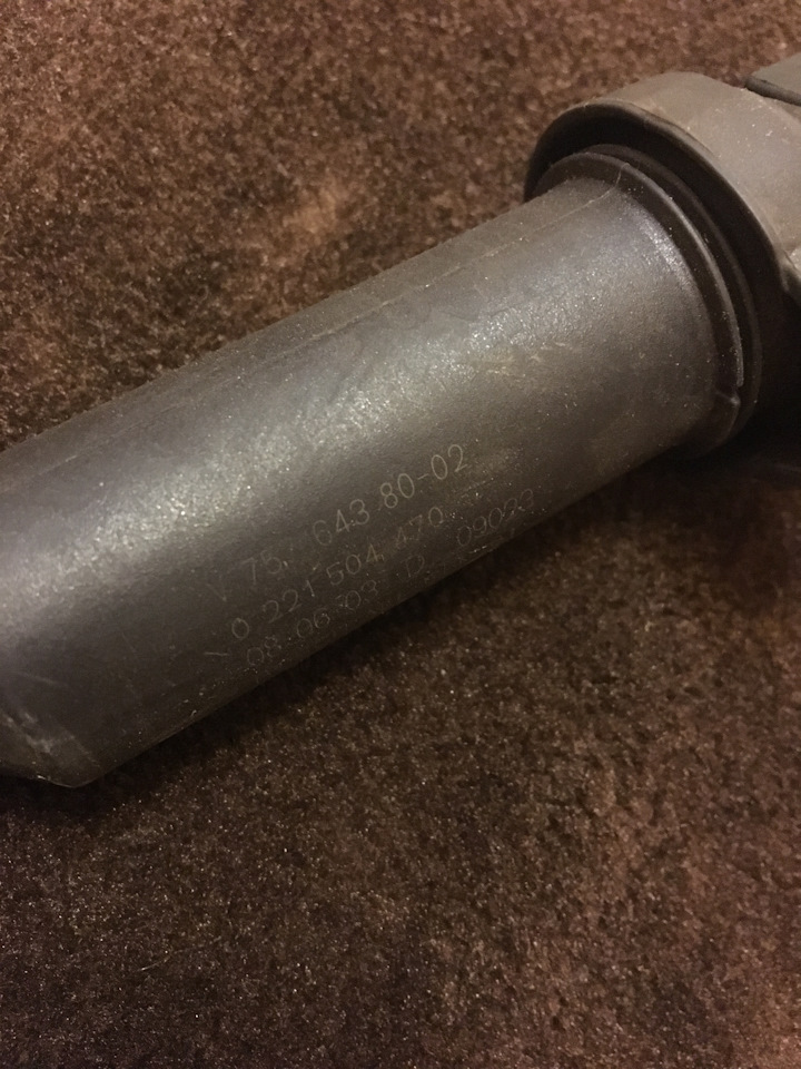

Глазастые могут разобрать цифры на корпусе катушки:
В первой строчке короткий семизначный номер детали по каталогу BMW, а вот ниже тоже номер детали, только уже по каталогу производителя, а это у нас великий и ужасный BOSCH. В то время (год назад), разница в стоимости между первой и второй строчкой была двукратной: за стоимость катушки по номеру из первой строчки можно было приобрести две катушки по номеру из второй. Выбор очевиден, не правда ли? Стоили чуть дороже 1 500 рублей за шт. Сегодня расклад по ценам такой: примерно 1 700 рублей за BMW и 1 200 за BOSCH.

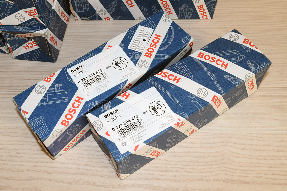

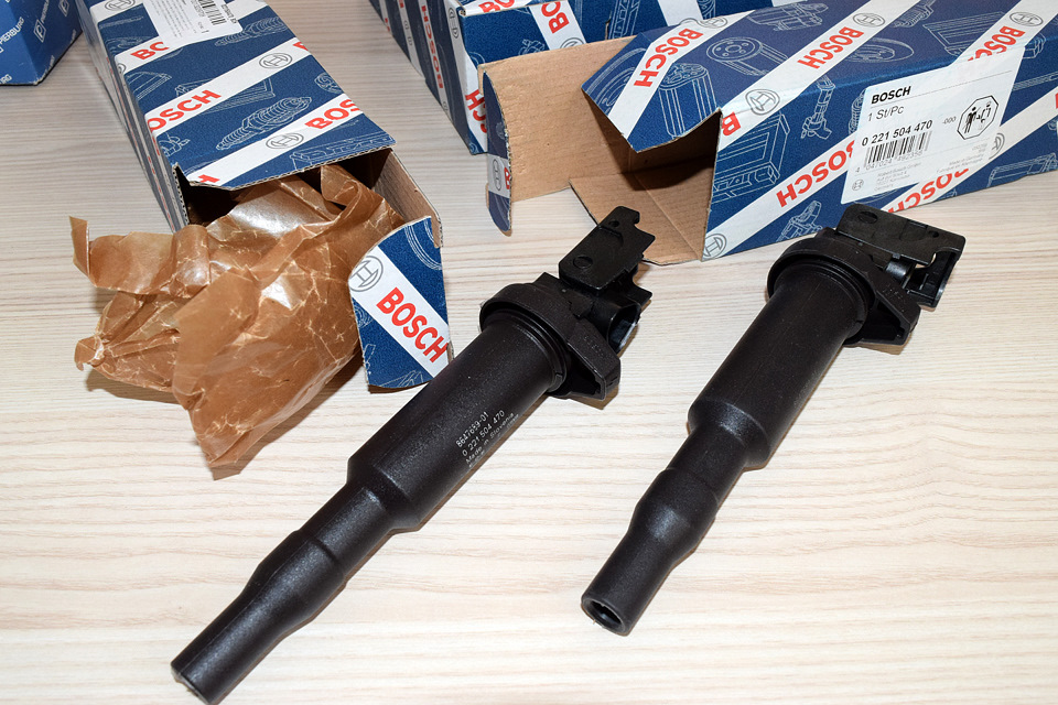

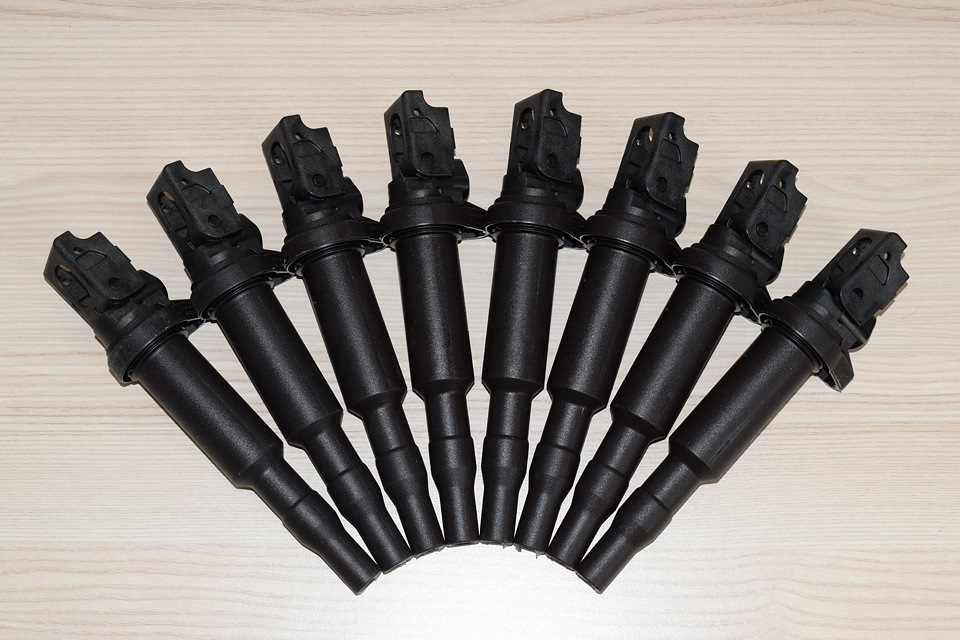

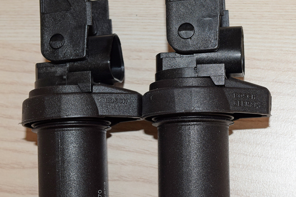

Катушки приехали и на вид были совершенно такие же, как на фотографиях оригинальных катушек. Даже строчки с номерами деталей, в том числе BMW-шным, на месте. Так и катались эти катушки в багажнике на случай выхода из строя одного-двух старичков.

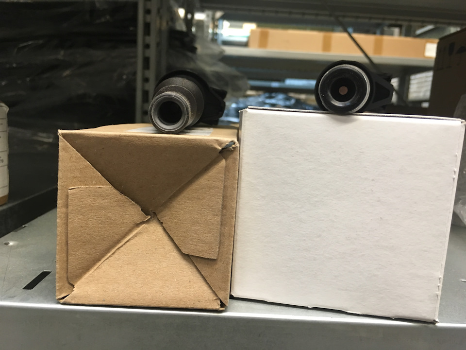

Эти коробки мозолили мне глаза по сей день, ещё в конце 2016 года я решил уже добить их и купить оставшиеся 6 штук по тому же номеру, уже по 1 400 рублей за шт. Правда в результате трудностей с логистикой, партия добиралась до меня более трёх месяцев, получил я их всего неделю назад.
Оказалось, что производство катушек с тех пор переехало из Германии в Словению. Некоторые различия во внешнем виде начинаются прямо с коробки:
Угол наклона белых полосок с надписью BOSCH у словенских коробочек другой.
Далее интереснее:
Словены упаковывают катушки в бумажку, а немцы кидают в коробку как есть.
Отличается и исполнение надписей на корпусе:
Ну и конечно же отсутствует надпись «GERMANY»:
В остальном различий я не увидел, сделано добротно. Итого 6 словенов, два немца. Пора ставить!

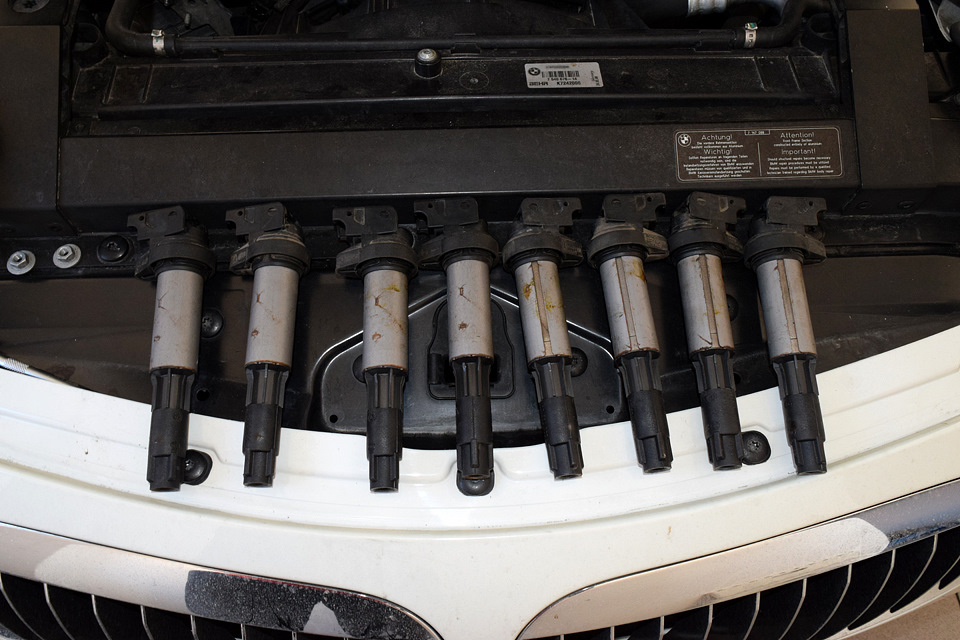

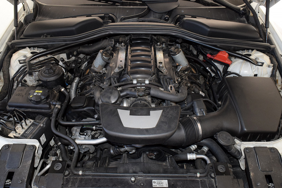

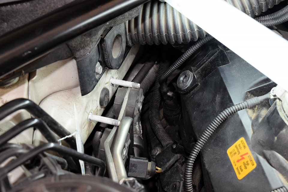

Кроме катушек 4 и 8 цилиндров трудностей в замене нет никаких.

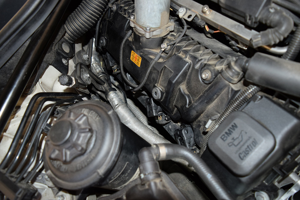

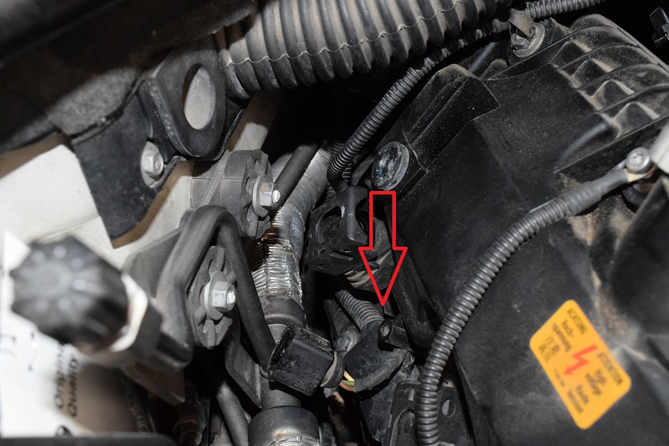

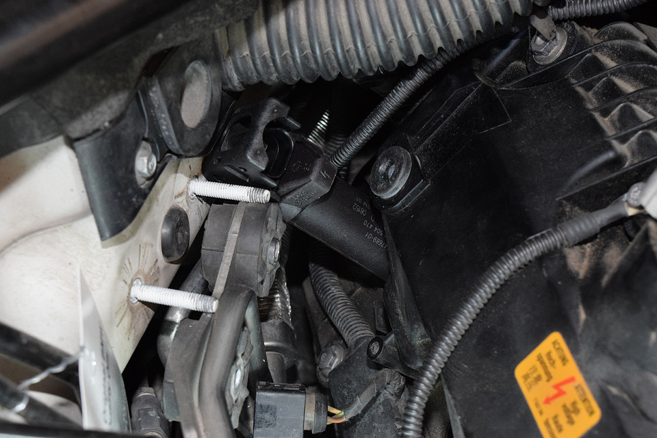

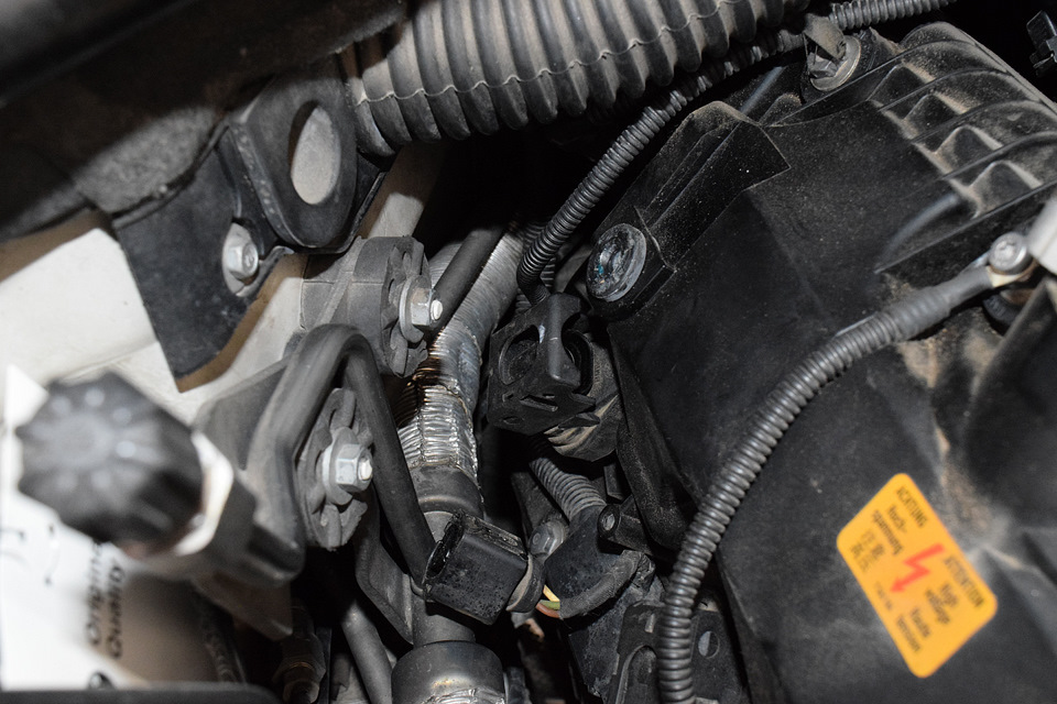

Самый геморрой с 4-ой катушкой. Она упирается в кронштейн магистрали кондиционера:
С восьмой в принципе нет прям уж таких проблем, мешает только силовой провод:
Вопрос с четвёртой решается откручиванием кронштейна и опусканием магистрали кондиционера:
Немцев было решено поставить как раз на 4 и 8 цилиндры, пусть там трудятся.

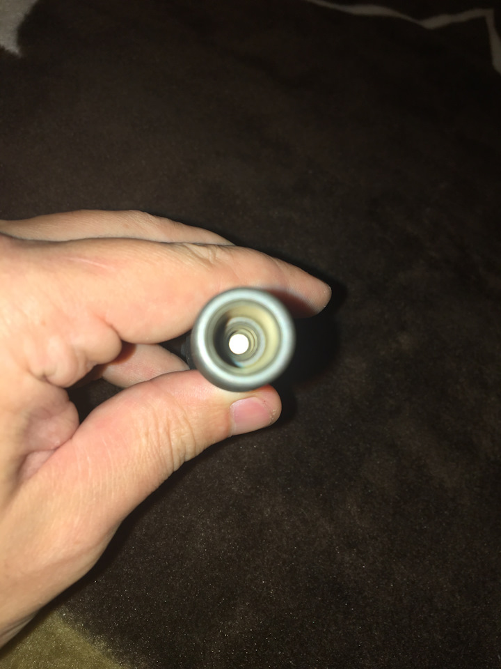

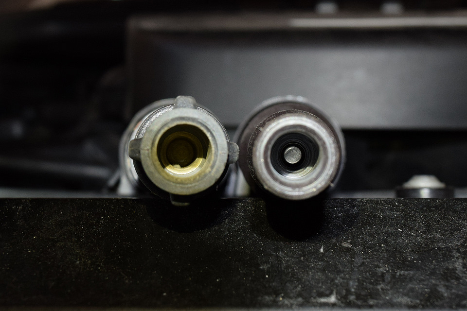

Ну-ка открой ротик и скажи «Ааааа».

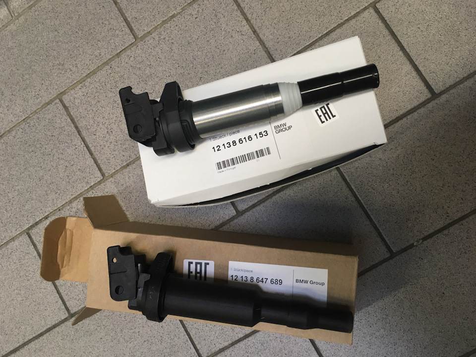

Всё понятно. Новая катушка имеет другой конструктив: диаметр отверстия под свечу меньше, внутри также нет металлического кольца-контакта с защёлкой. Вместо кольца там просто контактная площадка, глубоко. Настолько глубоко, что свеча просто не достаёт до неё. Не хватает 2-3 мм, контакта никакого нет. Можно надавить на свечу и тогда она касается площадки, но деформируется наконечник. При установке на мотор так сделать и вовсе нельзя.
Какой вывод? Да это привет от ETK! Причем, это не проблема только онлайн-версий: ровно те же номера катушек присутствуют и в оффлайн-версии от самой BMW Group. А меня с самого начала должна была смутить применимость данных катушек мотору N63, у которого свечи вообще другие, более тонкие и длинные. Да, можно предположить, что вместе с катушками изменили и свечи, но последнюю ревизию оных мне поставили давным-давно, а катушки не подошли.
Итого у нас в наличии 8 бесполезных юнцов и 8 дряхлых стариков, которые пойдут в бой дальше.
Остаётся вопрос, какие же всё-таки катушки должны идти на N62? Тут имеет смысл ориентироваться на применимость свечей, в которой никаких N63 не упоминается по понятным причинам. Нет там также и моторов N5x. А вот из катушек для моторов N46 подходят всё те же DELPHI 12 13 8 616 153, что и на N62, плюс ELDOR 12 13 8 657 273. Что DELPHI, что ELDOR, они также указаны в применимости к моторам N54, N55 и N63 с тонкими свечами. Свечи разные, а катушки типа универсальные?

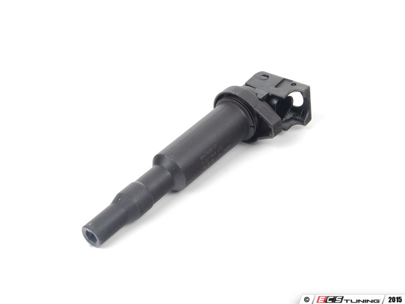

В сети есть версия ETK 2009 года, согласно которой на N62 идут катушки BOSCH с номером 12 13 1 712 219. Подходят также на моторы N46 (и его родственников) и M54. Никаких N52, N53 и прочих N63. Такие катушки даже есть кое-где в продаже, но по цене от 2 200 рублей. По каталогам аналогом этих катушек производства BOSCH являются 0 221 504 464, но никак не 470.

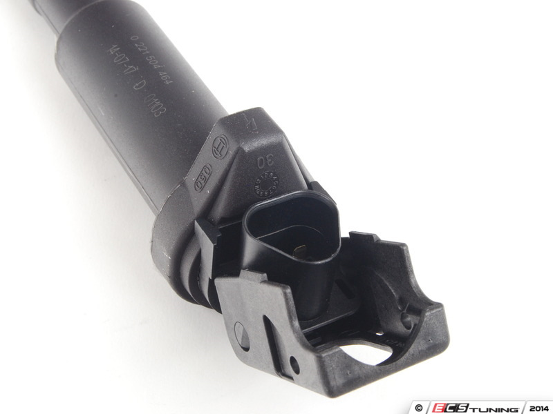

По номеру BOSCH в сети можно найти фотографии катушек как в старом корпусе, идентичном моим старым:
Так и в новом, полностью прорезиненом:
В целом катушка выглядит аналогично 470-ой, быть может наконечник имеет диаметр побольше, но по таким фото трудно судить. Стоимость катушек сопоставима с 470, в районе 1 200 рублей за шт. К сожалению у меня нет возможности оперативно вживую проверить, подходят ли, но по каталогам никаких «посторонних» моторов к ним не приписывают.
UPD: По данным разведки, катушки с номером 464 в резиновом корпусе также не подходят.
Отака фигня, малята. Ваш Дед Панас. Если кто умудрился поставить 470 катушки на N62, расскажите как вы это сделали :)

Странно, я на N62 в свой E53 именно эти катушки Бош 470 поставил. Все стало без проблем. Свечи менял еще после покупки год назад на Denso Иридиевые, но они должны быть такие же как и оригинал по размерам.
У тебя планочки прижимные стоят на клапанных крышках, которые попарно катушки прижимают?
Не, нету таких планочек. Они в каталоге есть, но у меня не было никогда.
Номер этих планочек 11 12 7 546 661 так чтоб мы понимали друг друга. Был прикол с клиентской машиной Е90 с мотором N46. Поставили оригинальный катушки 12 13 8 657 273, а они как раз такого же типа как и Бош 470. У них колпачек не фикструется на свече, а катушка должна прижиматься вышеупомянутыми пластинами. Были жуткие пропуски зажигания. Мы долго мучались догадками, а потом поставил оригинальные катушки 12 13 8 616 153. Они защелкиваются на свечке зажигания и все проблемы пропали.
У тебя на крышке есть места под болтики для этих планочек 11 12 7 546 661?
Да я понял какой номер. Места под винты есть, но я тут уже попробовал воткнуть катушку, прижать её и завести мотор. Ноль внимания вообще, только чек на приборке и пропуски в соответствующем цилиндре по диагностике.
Да места есть. Я бы попробовал заказать эти прижимные планки с болтами и установить их. Ну не могут эти катушки работать на N62 у меня и еще у многих людей, а тебя нет.
Вот кстати еще человек, у которого они стоят на N62 www.drive2.ru/l/7282910/
Ну по поводу планок я спрашивал мастеров, все как один говорят, что планки лишь поддерживают, но не вдавливают катушки.
Тут в общем мнение подошло к тому, что у меня свечи другие. Стоят BMW NGK IZFR6H11 одноэлектродные. Есть вариант поставить свечи BOSCH FR7KPP332, которые соответствуют тем свечам, что идут в оригинале с номером 252 (хотя именно по этому номеру мне свечи и ставили).
Да, свечи может быть. Но я на своем моторе при замене прокладок клап крышки плохо затянун одну планку, так при езде выскакивала ошибка пропусков в этих двух цилиндрах. Хотя по факту ты прав, машина то у меня заводилась. Так что наверное есть повод и свечи поменять )))
Ну я не готов их менять только лишь потому что новые катушки к ним не подходят. Посмотрим, но дело явно не в планках. Пара подборщиков запчастей в один голос сказали, что эти катушки на мой мотор не подходят от слова совсем (что как бы подтверждается тем, что они не работают у меня) и есть только вариант DELPHI.
MrPerfekt

А когда были куплены катушки? И какой на них был указан бмвшный номер?
689 BMW ный 470 бош, оно и Бмв катс так же бьется по замене
Ну тогда я уже не знаю куда копать. Ещё раз свечи покупать, чтобы проверить теорию я чет не хочу.
MrPerfekt
Ннну, этот скриншот у меня у самого в посте. Только вот 470-ые боши идут с разными бмвшными номерами:
Ну вот, другой номер. Может быть в этом дело как раз? 689 номер с января 2015 идёт.
Меня закидают тухлыми помидорами но у меня часть катушек стоит с металл корпусом как ваши старые а большая часть прорезиненых ))) работают норм, неплавность хода во всех цил более менее одинаковая
Могу в четверг вынуть пару для сверки номеров ))
А свечи-то хоть все одинаковые?)))
О да )))) но перед ними стояли нгк как ваши
Ну тогда я вообще не понимаю. Может конкретно мои свечи поголовно короткие…
Внутри вроде такой же. Ну может по глубине отличается, так-то по фото не скажешь ничего.
единственное что точно на n52 такие же идут и на пыж 308 ))))
Да там мотор бмв-шный, не удивительно.
Катушки больно похожи как на М54ом движке
Они все на вид похожи так-то. Но эти резиновые на самом деле не просто так резиновые. У моторов с прямым впрыском свеча в колодце под углом находится.
Это понятно… но печаль беда(
Ага, 8 катушек новых, а применить не к чему =/

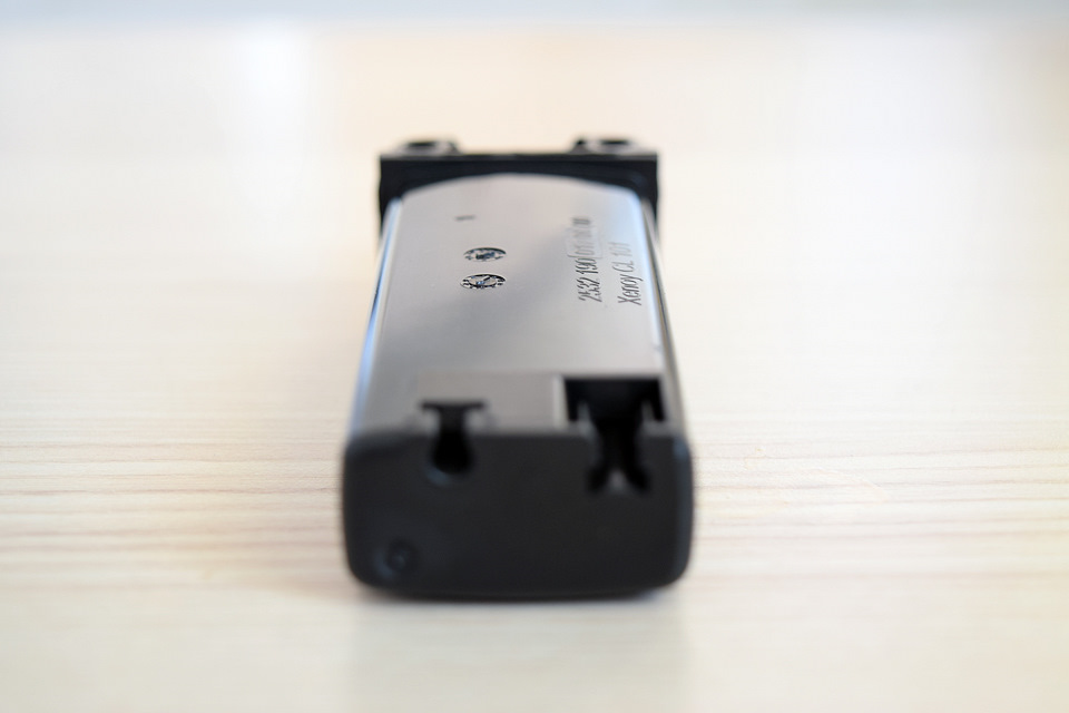

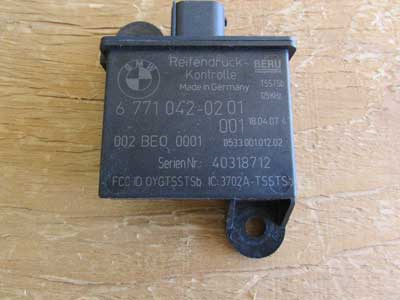

Триггерный передатчик контроля давления в шинах RDC.
Почти) Не триггерный только.
Хорошо, открывайте секрет :). Так понимаю- это следующее дооснащение?
Да секрет уже открыли. Да, расскажу довольно скоро.
Странно, идет как триггерный по каталогам.
Триггерный выглядит так:

Пошла посмотрела в оригинальные коробки с номером для делфи.
Внутри катушки "неправильные". Под длинные свечи.
Ну оно того и следовало ожидать. Тоже, получается, с контактной площадкой вместо кольца с защёлкой?
Штырёт торчит как на фото, только он где-то глубоко.
Может, кстати, и правильные катушки, просто по фото оценить глубину посадки штырька весьма затруднительно.
Да это только наживую пробовать. У меня тут есть свеча от N52, на который эти катушки вроде как нормально ставятся. Ну втыкается она вроде нормально, а вроде зазор всё же присутствует. И не проверишь даже…
Вот пару фото на скорую руку для понимания отличий оригинала бош от оригинала делфи)
MrPerfekt
Ага, внешне знаю как отличаются) Но внутри одинаковые должны быть. Мне просто интересно, какие же реально тогда катушки идут на N62 по мнению BMW. Есть ли они вообще в природе))
Внутри они разные.
На делфи штырек утоплен намного меньше чем на боше.
Хмм, т. е. делфи может подойти? Интересно. Правда у меня по каким-то причинам доверия к делфи нет :)
Теоретически наверное да, могут подойти.
Кстати, по стране происхождения бош оригинальный — германия, а делфи — португалия.
