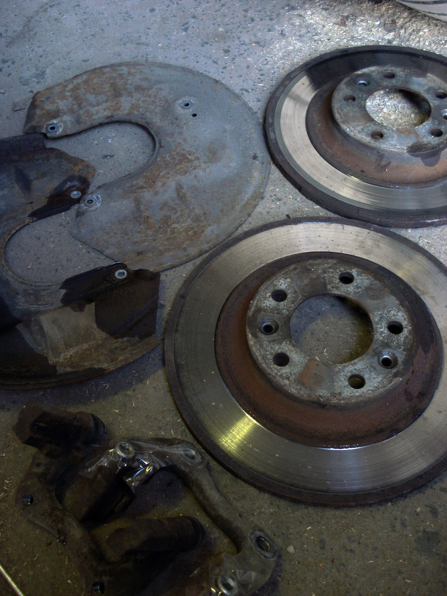

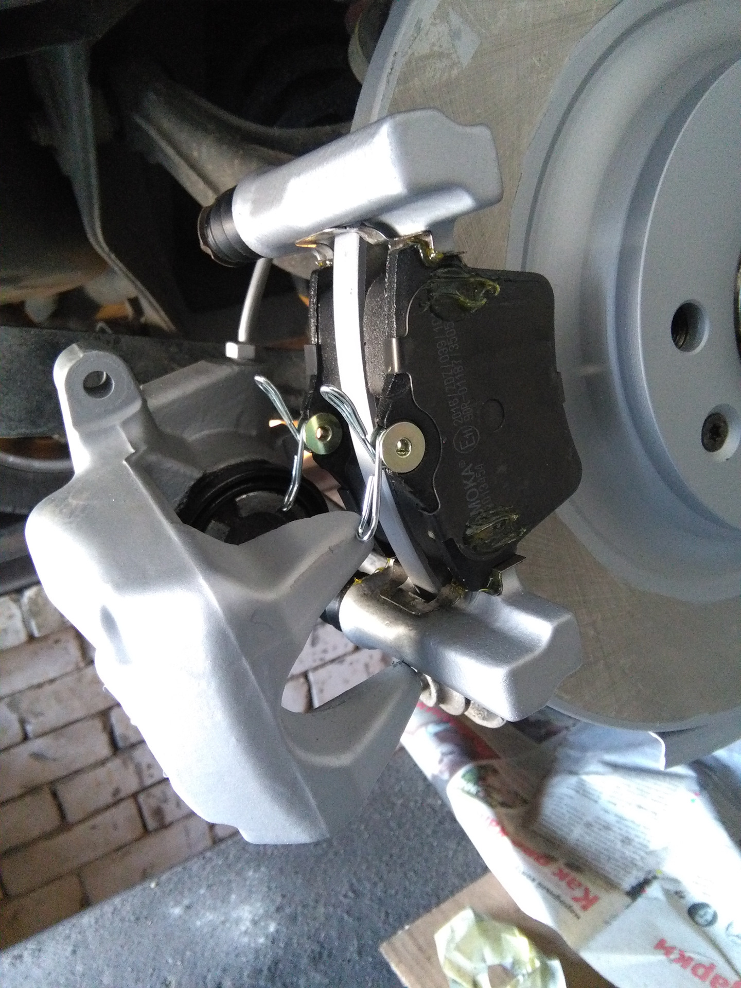

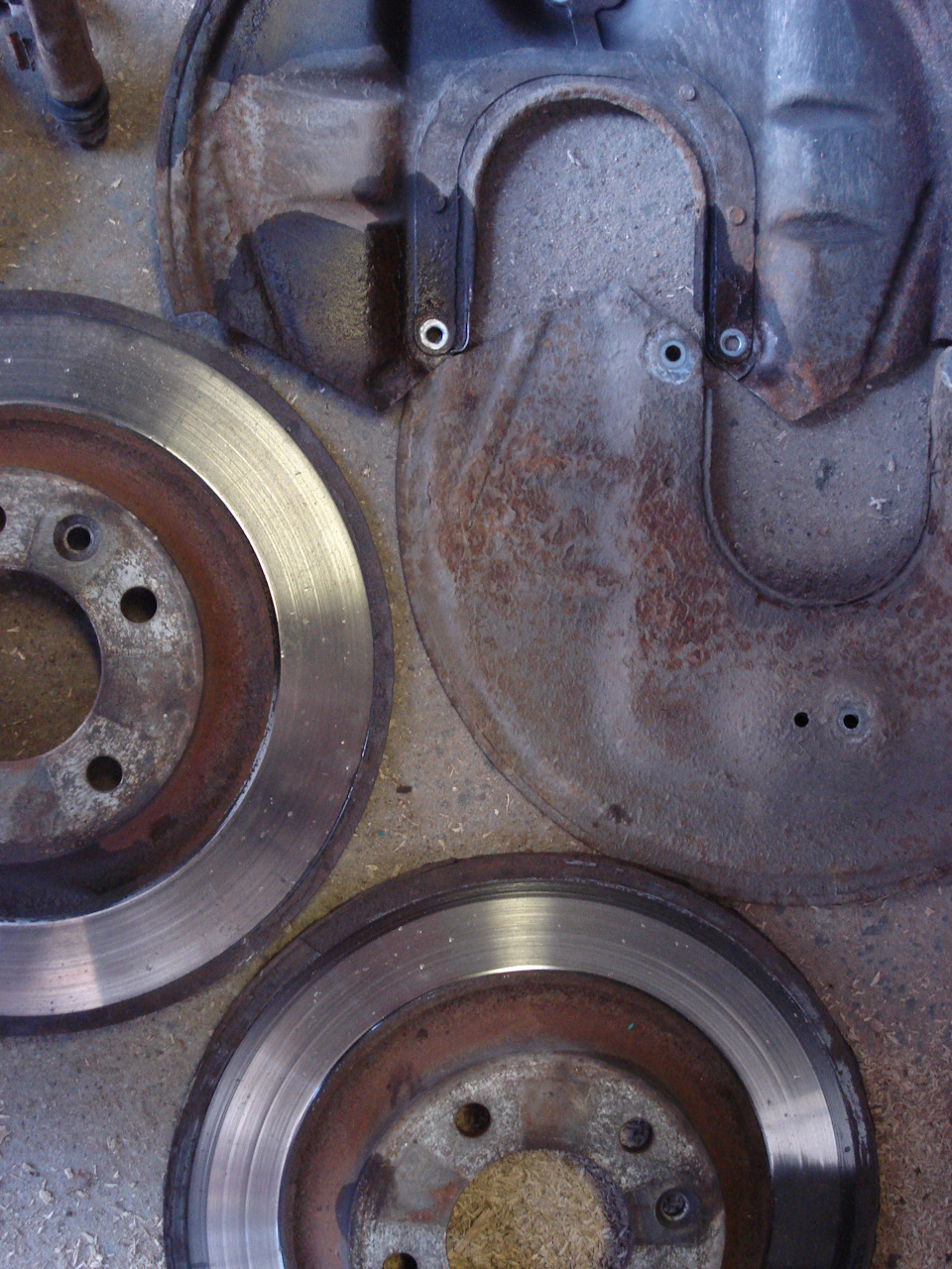

за задние тормоза я брался ещё полтора года назад, полез я туда чисто ради эстетики, к тормозам/ручнику вопросов не было, только ржавый вид не давал мне покоя в том числе и на рабочей поверхности диска.

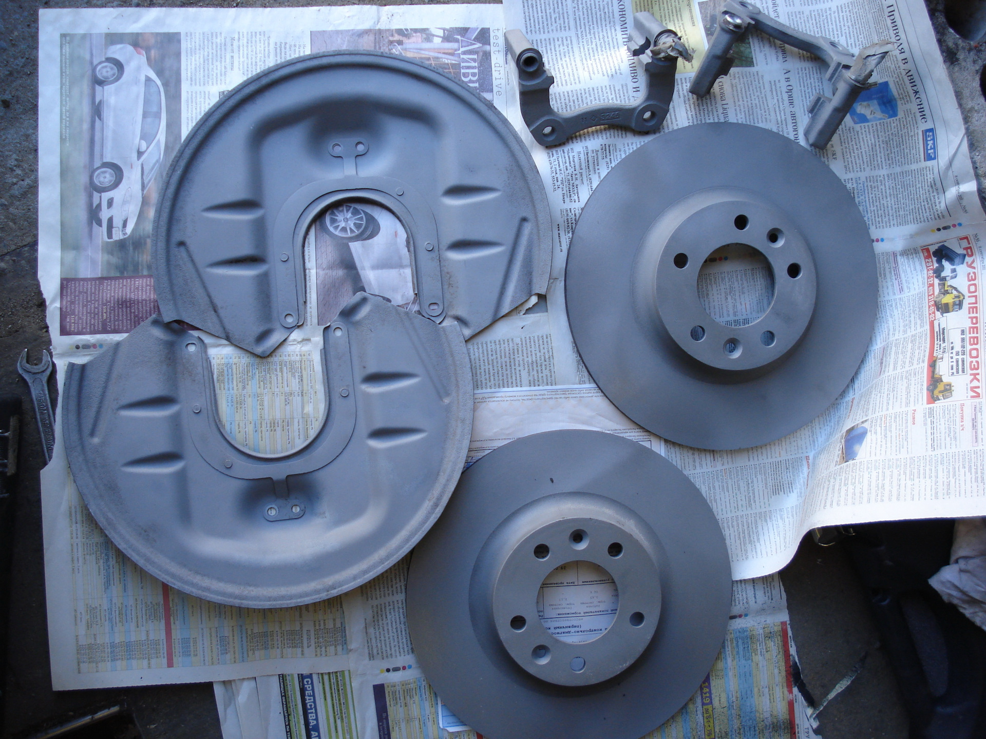

Тогда я решил отделаться бюджетно, всё снял:
диски на проточку ( отец токарь, поэтому процедура бесплатна :-) ), потом на пескоструй вместе с защитами и скобами
ещё, как оказалось одна направляшка вкорела намертво, думал заломаю и останется в скобе, но повезло, извлёк, знал бы, ремкомплект заказал.
Колодки стояли trw, изношены были лесенкой.
После пескоструя и проточки:

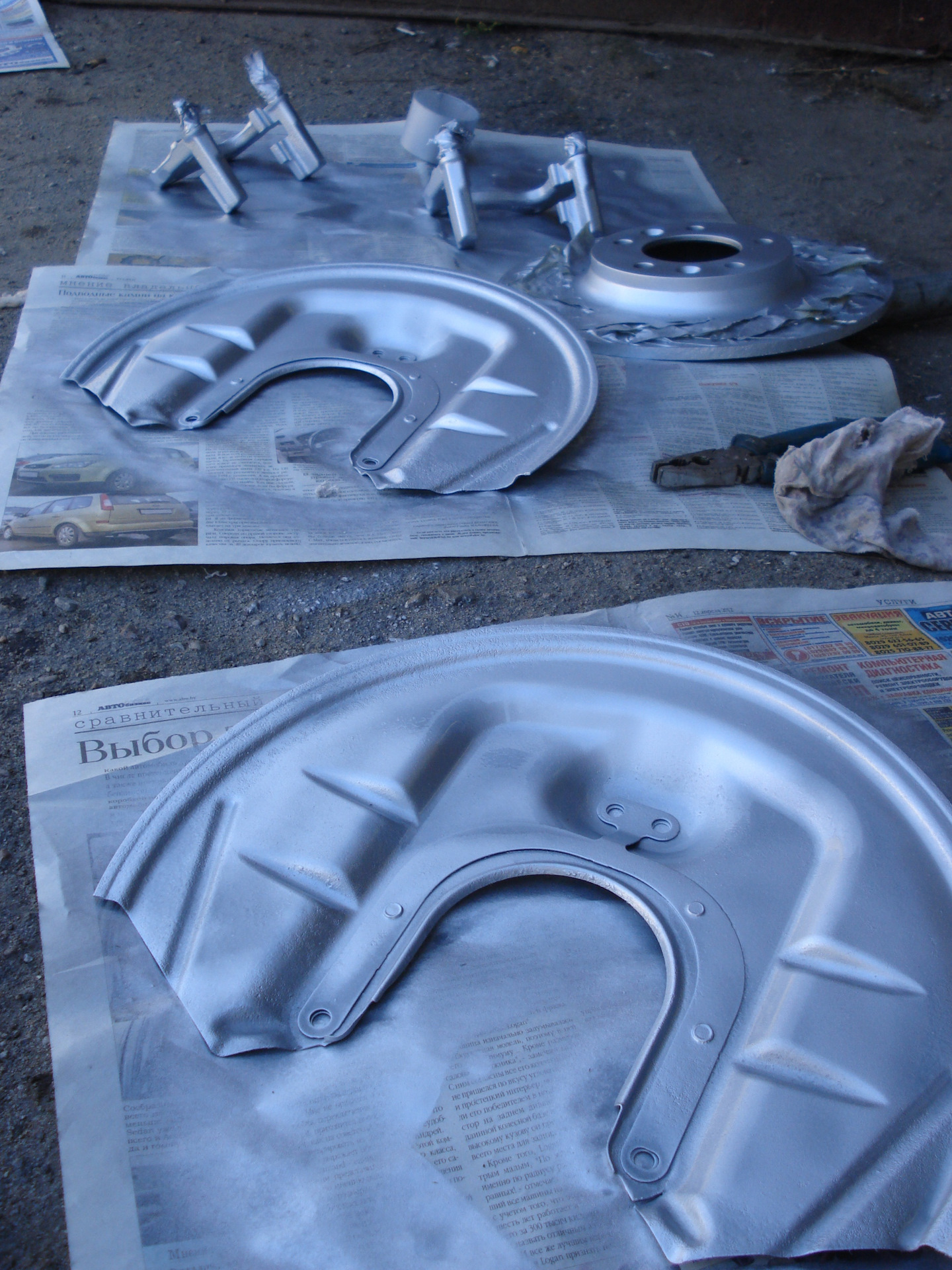

и скорее под термокраску в 3 слоя:

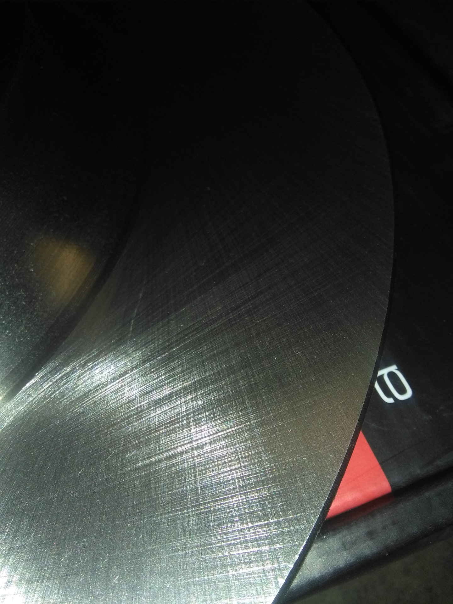

Толщина дисков после проточки была на пределе допустимого, поэтому стало понятно что на долго они у меня не задержаться из-за чего ради прикола хотел даже заказать самые дешёвые китайские колодки PATRON, закрасить позорные логотипы на них и проверить что это такое))) Однако когда зайдя на exist, увидев огромнейшее разнообразие разных экзотических, не известных брендов, решил заказать что ни будь такое не китайское и никому не известное, выбор пал на Японские колодки "LINXAuto", ценник вдвое выше "Патрона"))
В общем укаревшую направляшку отполировал, более-менее восстановил, напхал не правильной смазки для тормозной системы, но не для направляющих и всё установил.

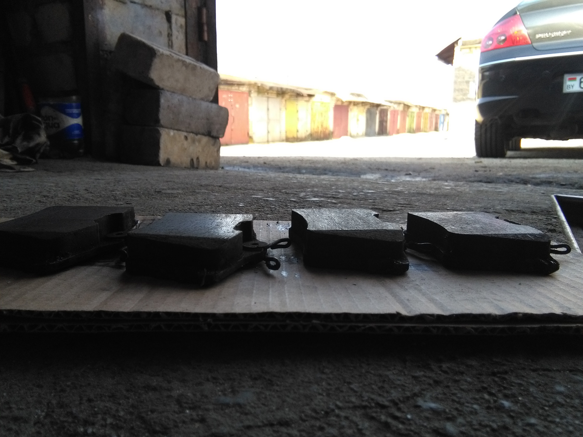

Спустя год, ближе к зиме, диски повело, легкое биение в педаль ощущалось когда разъездишься и чем холоднее на улице, тем медленней появлялся этот эффект. Далее январь-февраль машина пряталась от солевых растворов в гараже т.е. на 90% стояла. Поэтому повторно полез туда уже только в марте.
При всей не фен-шуйности, за 20 тыс. тормоза были отличные, проточенные диски изнашивались ровно. Не правильная смазка в пластилин превратиться не успела.
К колодкам "LINXAuto" претензий никаких, ни единого писка с красивым износом:

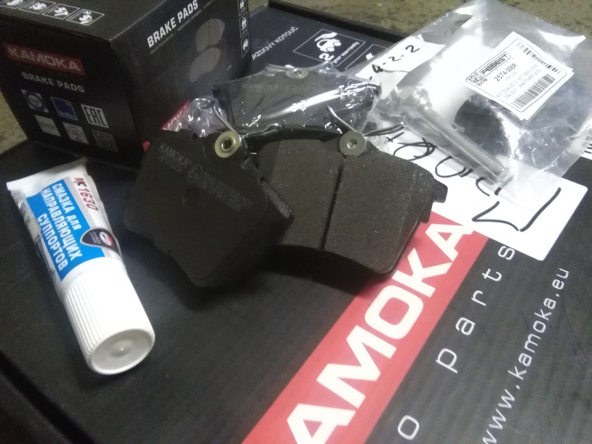

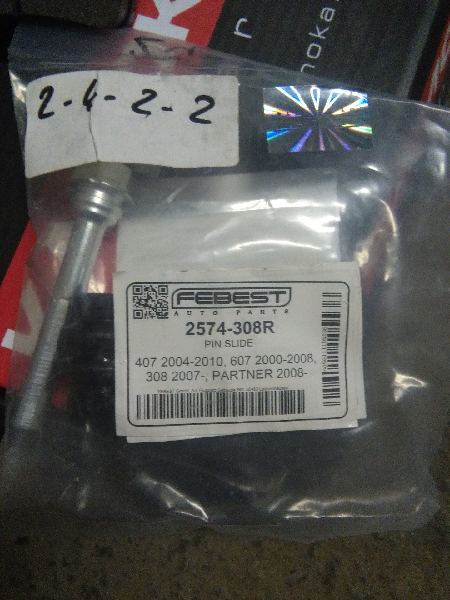

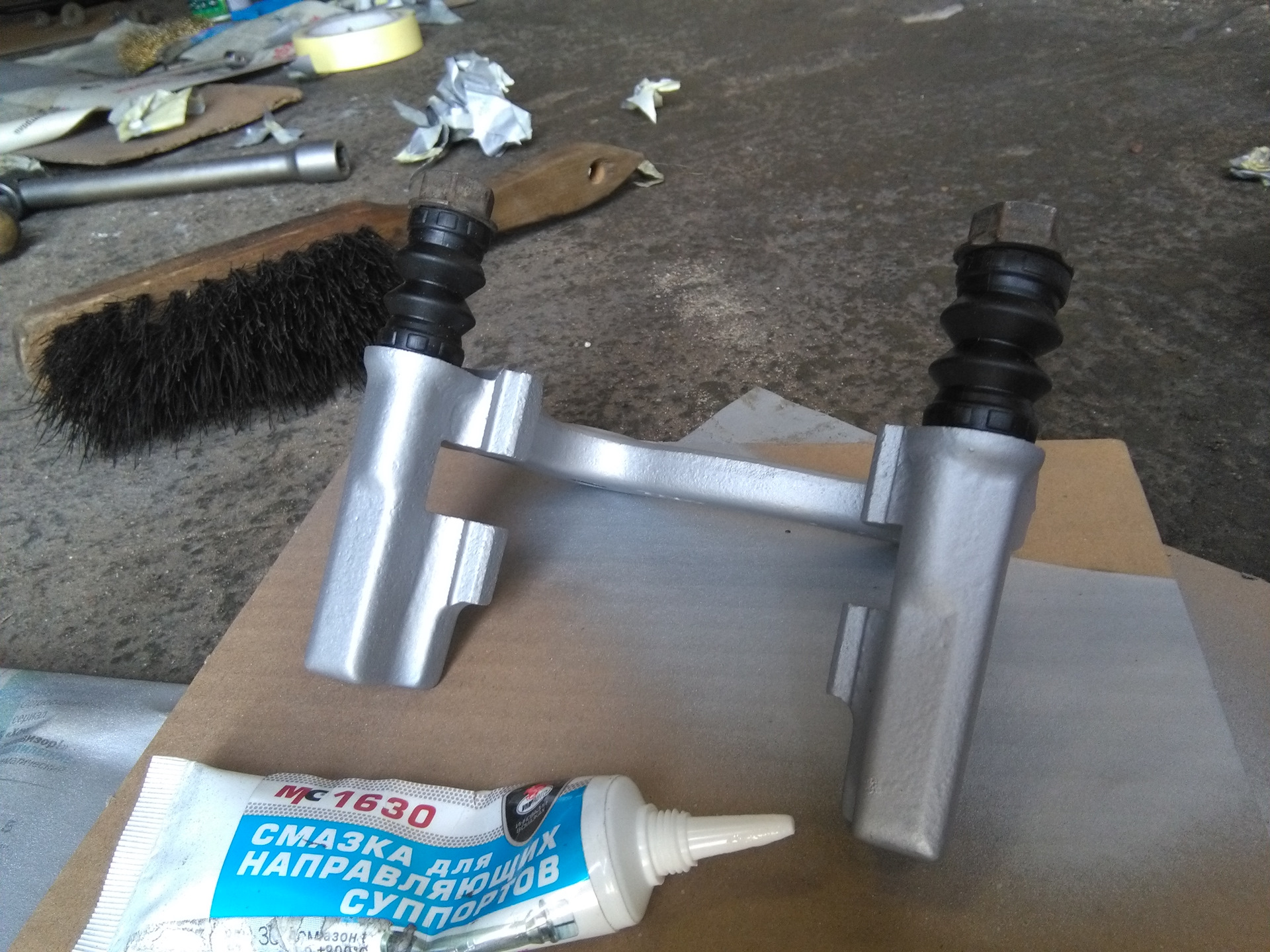

В этот раз фен-шуя будет больше, однако на оригинальный рем.комплект денег я пожалел, слишком много хотят за него а заменителей нет, тем более случайно оказались у меня новые пыльники от передних суппортов lucas Пежо406 который становятся на задние 407-го как родные ( думаю потому что trw\lucas чем то взаимосвязаны вроде ). Заказал только одну направляшку фирмы febest от DS5
Так же заказал правильную смазку для направляющих.

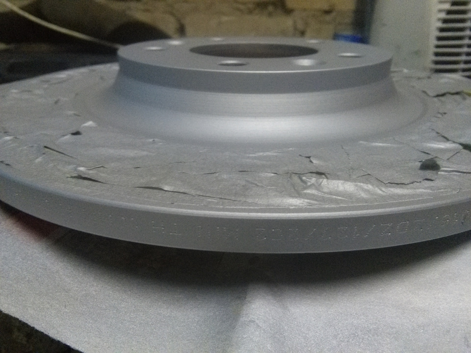

Ну и диски, ДИСКИ/КОЛДКИ фирмы KAMOKA, веселое название да? Китайщиной отдаёт)
Вообще целился я на ATE, но вот надо было мне зацепиться за эту Камоку в каталогах, дело в том что мне уже приходилось рассматривать, щупать, нюхать запчасти этой конторы не раз, пока что это чистая Польша, без заводов по всему миру в том числе и Китае. В добавок клюнул я на обещание что диски с покрытием, эта информация была как на ихнем сайте так и в интернет маг-х. Какое они имели ввиду покрытие я не знаю, на диски был нанесен только хон и было обильно смазано консервантом, окраски никакой не оказалось(

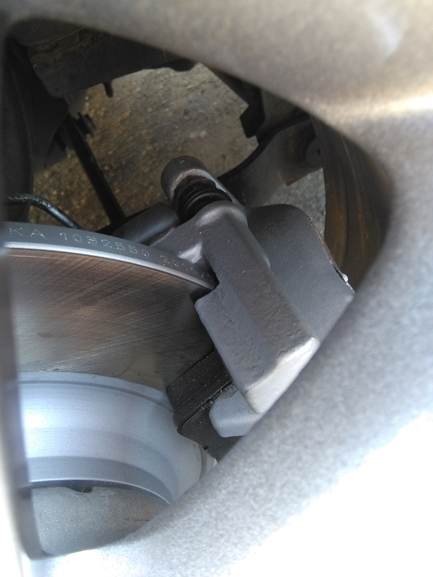

Освежил и всё остальное, суппорт, термозащиту вымыл очистителем тормозов и покрыл свежей термокраской
Вот собсна и всё, тормоза уже притерлись, проехал км 500, всё отлично и ни единого звука!

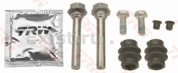

В web-каталогах trw и ate не смотрел ремкомплект? Тормоза их, и ремкомплекты должны быть.
Неа, не додумался, но мне кажется интернет-магазы выдавали бы заменители, допустим на 406 выдаёт
Ate 24.0101-3803.2 — пыльники пальцев, болты и смазка. То, что надо как раз.
Диски тормозные OTTO ZIMMERMANN 440.3112.20 с покрытием coat z — 1500р\шт не должны ржаветь в местах где не трет колодка благодаря специальному покрытию.
Да не совсем, я имел ввиду с пальцами, а такое только в оригинале.
Такое покрытие есть у ate и trw с ценником по ниже)
Ты не измерял диаметр и длины пальцев?
Начал искать для себя пыльники для передних тормозов, у меня TRW передние и нашел комплект пальцы\болты\пыльники\ + идеологически верная смазка ;) TRW ST 1383
нет. Скоро полезу с профилактикой и в перёд, тоже начну увлекаться поиском) У нас перед одинаков, а задние если эл.ручник, то суппорты там с сухими направляющими вроде, совсем не такие
Да, задние системы ate, пальцы под шестигранник на 8.

Смазку лучшеот трв, длянаправляек, 110 ую. Эта не айс.
А чем она не айс? Как определилось? Как я и описал, совал бошевскую для торцов туда, к ней и то вопросов не возникло за 20т.)))
Куча инфы, 10 раз перекладывать не буду
честно сказать — всё равно. Каждый год крашу суппорты и заодно всегда ревизия, посмотрим что будет там через год
Transurfer
TRW PFG110 25g
зе бест
ок, спасибо, имею ввиду
