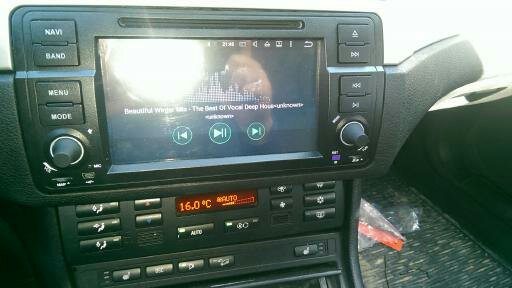

Итак, покатавшись неделю с андреем(андроид) в машине, я понял как же я доволен своим апгредом)
С помощью танцев и бубна я все-таки смог подключить 3g к андрею и все наладилось. Теперь в машине есть инет, и планшет. По функционалу это ГУ является нечем другим как планшетом. Качество звука в разы лучше штатной магнитолы, эквалайзер позволяет добиться высокого качества звучания, работает с harman kardon. Качество звука с видео в формате mp4 пуля.В планах сделать шумку дверей.
Скорость отклика на высоте, не хуже чем на телефоне, пока глюков не ловил, разрешение HD.
Установлена платная версия программы Torque которая через ЕМ327(по блютуз) общается с мозгами авто, вплоть до диагностики и удаления ошибок.
Камера заднего вида врезана, но пока не было времени протянуть к ГУ.
Был установлен навител, который запускается с кнопки Navi. Время соединения со спутниками 2 сек!Карл!
Интернет браузер не тупит, работает быстро и без косяков. Хочу 4G модем от мтс подружить с андреем, но пока не получается. Пока юзаю 3g модем от лайфа разлоченный под симку мтс. Ютюб в онлайне тянет)
Радио будет подключено вместе с камерой. Есть косяк по установке: провод на антенну радио упирается, пришлось его доработать.
Ну и самый главный плюс это интернет радио!
Из косяков в работе один раз перестал видеть флешку, но тут же исправился)
Для тех кто раздумывает покупать или нет, то однозанчно нужно брать)
Подключение сего девайса не требует дополнительных навыков, все интуитивно понятно, т.к. все подписано и у каждого шнурка свой эксклюзивный разъем.
Машина получила вторую молодость!(правда за 480 у.е.с доставкой)

действительно, зачётная тема. у меня андроид-10
проводку не пришлось переделывать?
Бм блока у меня не было, вся проводка была спереди, все стало без переделок
подскажи как заказывал? сколько пошлины за такую цену?
отличная вещь, сам хочу но жаба душит. а что с климатом не так, по моему он нормально стоит на своем месте?
Климат стоит с зазорами
Красава, как же я жду этого момента когда закажу ее))
я через германию вывозил сюда, с таможней косяк немцы 86 евро приклеили хз откуда. В инвойсе вообще 80$указано. В РБ в те же деньги должна выйти.ВЕСТЧ!)
Через рашку надо было искать пути))
разница в 100 была через германию, а по факту почти тоже что и в ВрБ получилось))
