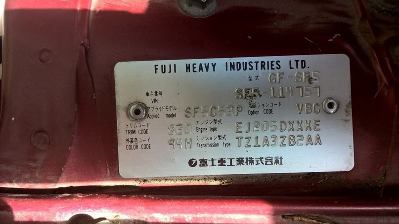

Подвернулась коробка TV1A3YB3AB-PJ;
Давно были мысли поставить "полноценную" коробку, начал думать и есть пару вопросов к знатокам.
TV1A4YB
Вот эти цифры и буквы важны при поиске.
"B" это как раз главная пара 4.44
"4" это с какого авто коробка. на форике было бы 3
"A" это версия автомата. "B" это уже другое поколение со спорт шифтом как раз. Как я думаю должно встать все болтон. Нужен только блок управления акпп "мозги"
Если что свою АКПП продаю!
Чего я не учел?!

Вроде бы всё правильно рассуждаешь… По приводам только лично для меня не совсем большая уверенность по совместимости
Привет! Всё учёл, всё правильно. Только посмотри на сколько фишек мозги на твоей коробке, и с таким же колличеством фишек ищи мозги от ТV автомата. Если попадутся от TV автомата и от трёшки, то они не поймут твою четырёхцилиндровую движку по оборотам.
Спасибо. А коробка именно с форя.
Не обязательно. Главное что бы Главная пара совпала и поколение акпп. у меня вообще от твиннурбо бечера стоит.
Ну это понятное дело. На это в первую очередь обратил внимание. Да свою скорее всего не продам, а лишних денег нет((
