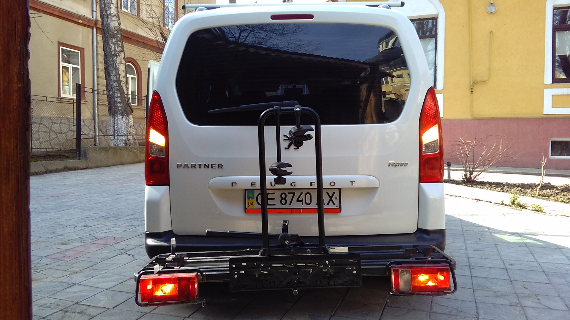

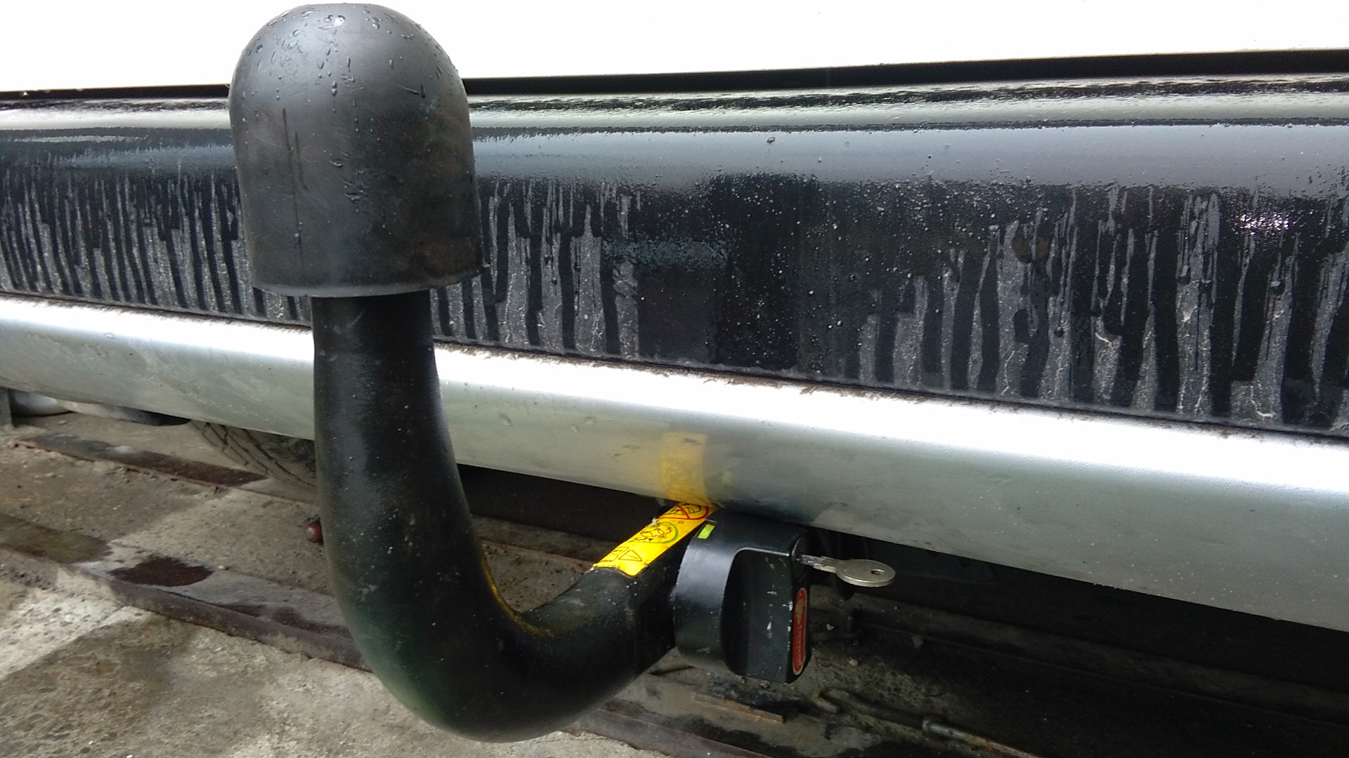

В связи с все чаще возникающими потребностями в перевозки негабарита или всякой сыпучки для дома/сада/огорода я решился на авантюру под названием фаркопприцеп. Дилеммы по этому поводу были две:
— оригинальный фаркоп со съемным крюком (т.к. не всегда хочется что бы нечто торчало из под машины);
— Электрическая часть (штатная подготовка к блоку согласования есть, а блока нет).
И если с первой удалось относительно быстро разобраться, то вторая реально превратилась в "муки выбора".

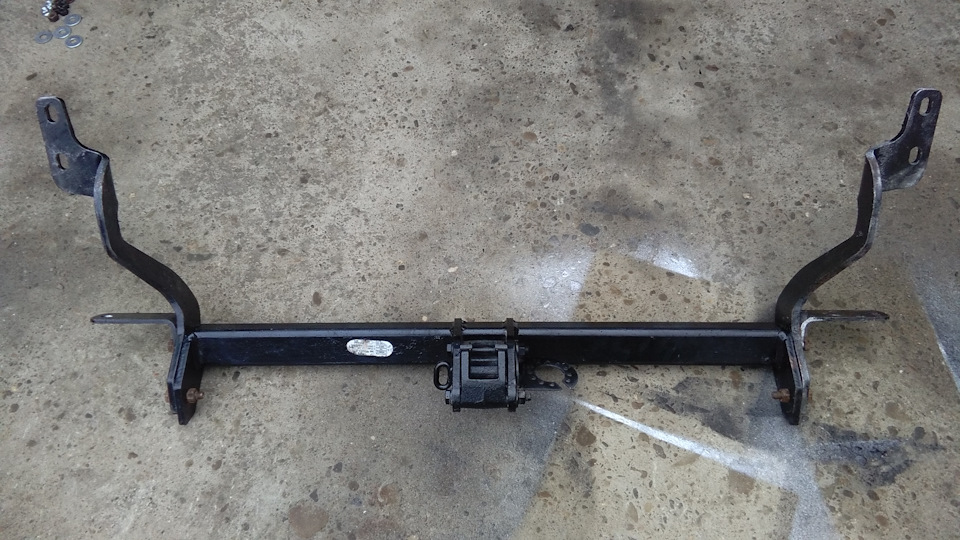

По порядку. Куплен б/у оригинальный фаркоп Bosal 9427.AY с быстросъёмным крюком.
Монтаж описывать смысла нет. Он не сложен и интуитивно понятен. Кому необходимо могу кинуть инструкцию в ПДФ. Один только нюанс: до последнего не стягивать болты намертво, только наживить, что бы конструкция "играла" тогда вы точно и без особых затруднений попадете во все отверстия.

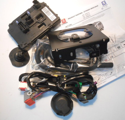

Ну а далее были поиски и сомнения как же лучше сделать проводку. Спасибо тем кто консультировал, в частности sova77, кто предлагал помощь, но я решил сделать все по "фэншую" ибо ни резать штатную проводку ни баловаться с диодными лампами в чужие прицепы мне не хотелось. На одном из всем известных сайтов приобрел оригинальный комплект блока согласования 9428.F3 Цена как по мне отличная ~90$
Нужно отметить, что данный комплект подойдет тем у кого есть штатная проводка для фаркопа. У кого ее нет, то необходим набор 16137159 80 (или 16137158 80 или 16137157 80. Все они отличаются только розеткой в комплекте).
Мой же набор для машин с штатной проводкой и розеткой на 7/13 пин.

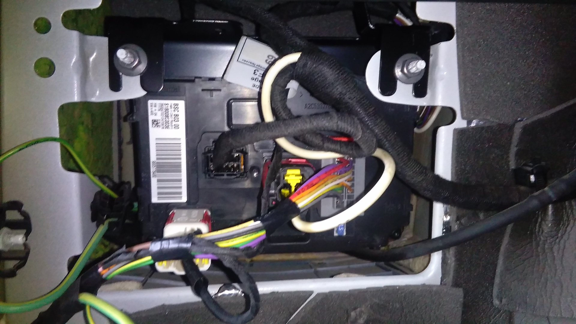

Ну а дальше открываем инструкцию из комплекта и понеслась:
1. Снимаем "+" клему;
2. Устанавливаем предохранитель 40 А (макси) в блоке предохранителей под капотом (так називаемый PSF).
Это дает нам питание на толстом белом проводе в штатной проводке.
3. Монтируем блок на кронштейн, кронштейн на кузов. Это все прячется под обшивку слева в багажнике.
4. Прикручиваем провод массы.
5. Протаскиваем проводку розетки через технологические отв. в крыле под бампер, фиксируем хомутами к брусу фаркопа. Для этого всего в комплекте есть и хомуты и спец. резиночка для уплотнения отверстий.

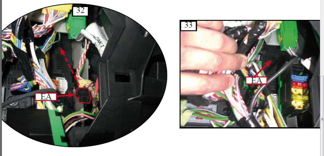

6. Согласно схеме распиновки розетки подключаем провода.
7. В блоке BSI под рулем ищем разъём ЕА и соответствующую 6-пиновую фишку. Соединяем.
8. Одеваем, клему, подключаем лексию и активируем "блок согласования прицепа BSR/ блок трансформации кузова BTC.
Проверяем.

Если бы не твой подробный комментарий с фото, неизвестно сколько бы ещё мучался с этой чертовой проводкой фаркопа. Знать не знал, что ещё одну фишку нужно найти. Спасибо!
Рад что помог, сам ее целый день искал
Эта фишка там в свободном полете находится что ли? Просто остаётся её достать и воткнуть куда надо?
Не в свободном, она хорошо запрятана. Да, для полноценной работьі штатного блокаее нудно воткнуть куда надо
Нашёл, когда снял нижний пластик. Спасибо за наводку, и правда было хорошо спрятано.

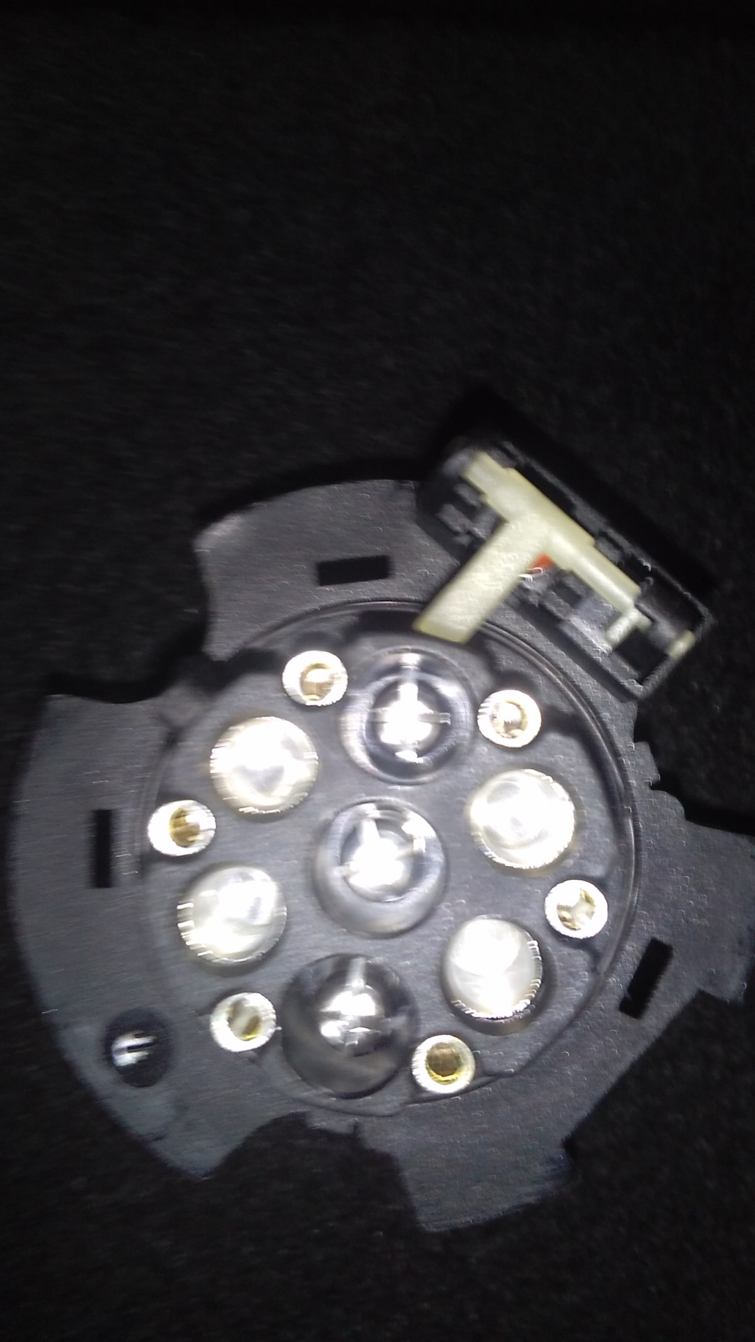

Доброго дня. Підскажіть будь ласка, як знайти таку розетку, як у Вас? 7+6 контатків
Питайте в магазинах де продають прицепи і т.п.
Запитував. І в неті шукав. Інформації 0. Як воно правильно зветься?
Питайте перехідник. з 13 на 7 або навпаки. Залежно що у Вас на машині. Як правило на Европейцях стоїть 13, а у нас прицепи на 7. Тому потрібен перехідник.

Даже и не знал что бывают, оригиналы. А какая по характеристикам тяговая и вертикальная нагрузка?
Для данного типа крюка вертикальная нагрузка 64 кг, а тяговое 8,7 Кн.

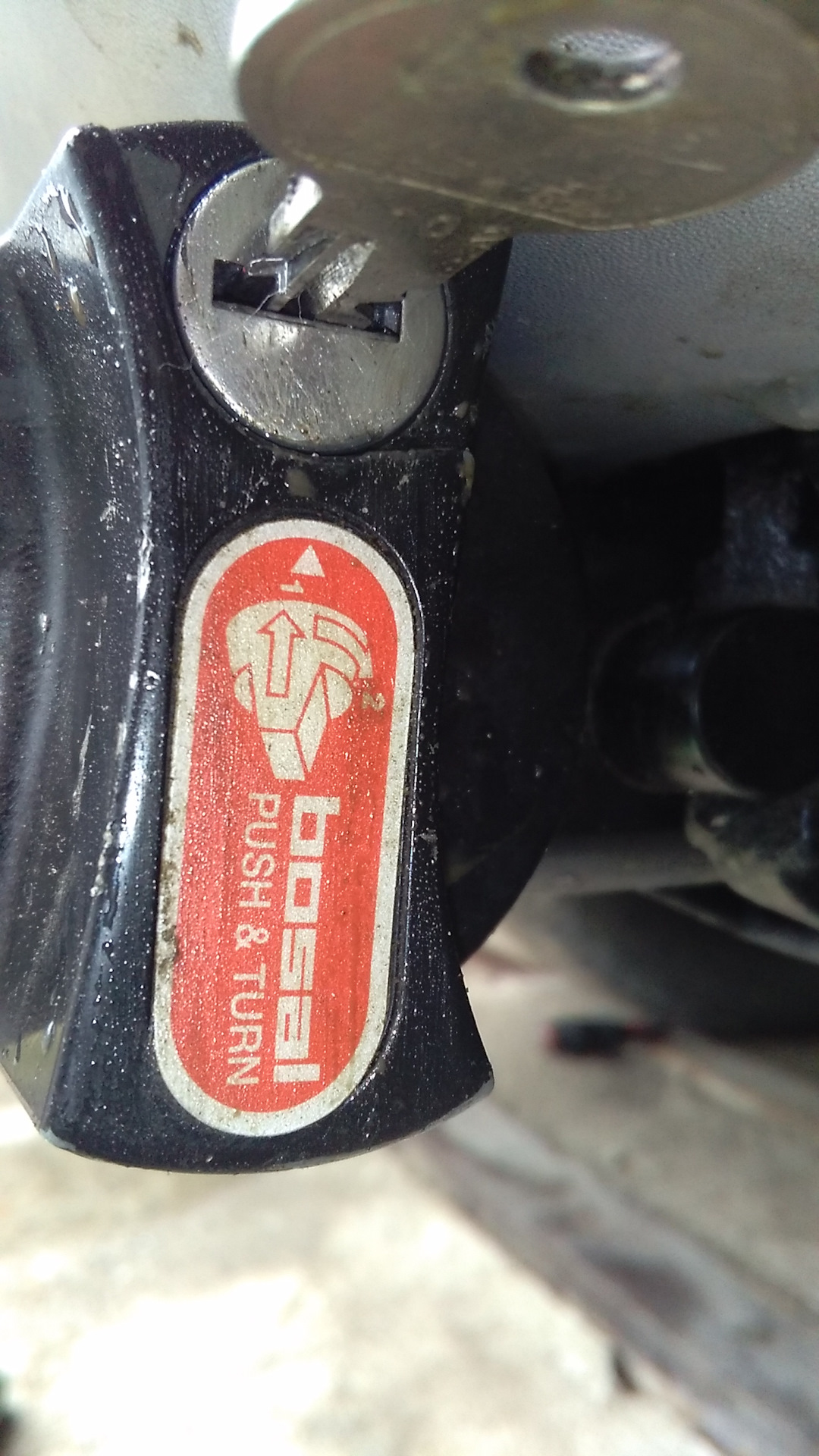

Под оригиналом подразумеваются фаркопы Bosal (Испания). Для Партнер/Берлинго их есть 5 типов:
9427 AX — крюк съемный, зафиксированный на болтах к фаркопу;
9427 AZ — крюк (шар) фланцевого типа;
9427 AY — быстросъемный горизонтальный.
И 2 варианта для длинной базы:
9427 C8 (аналог АХ) и 9427 С9 (аналог AZ).
