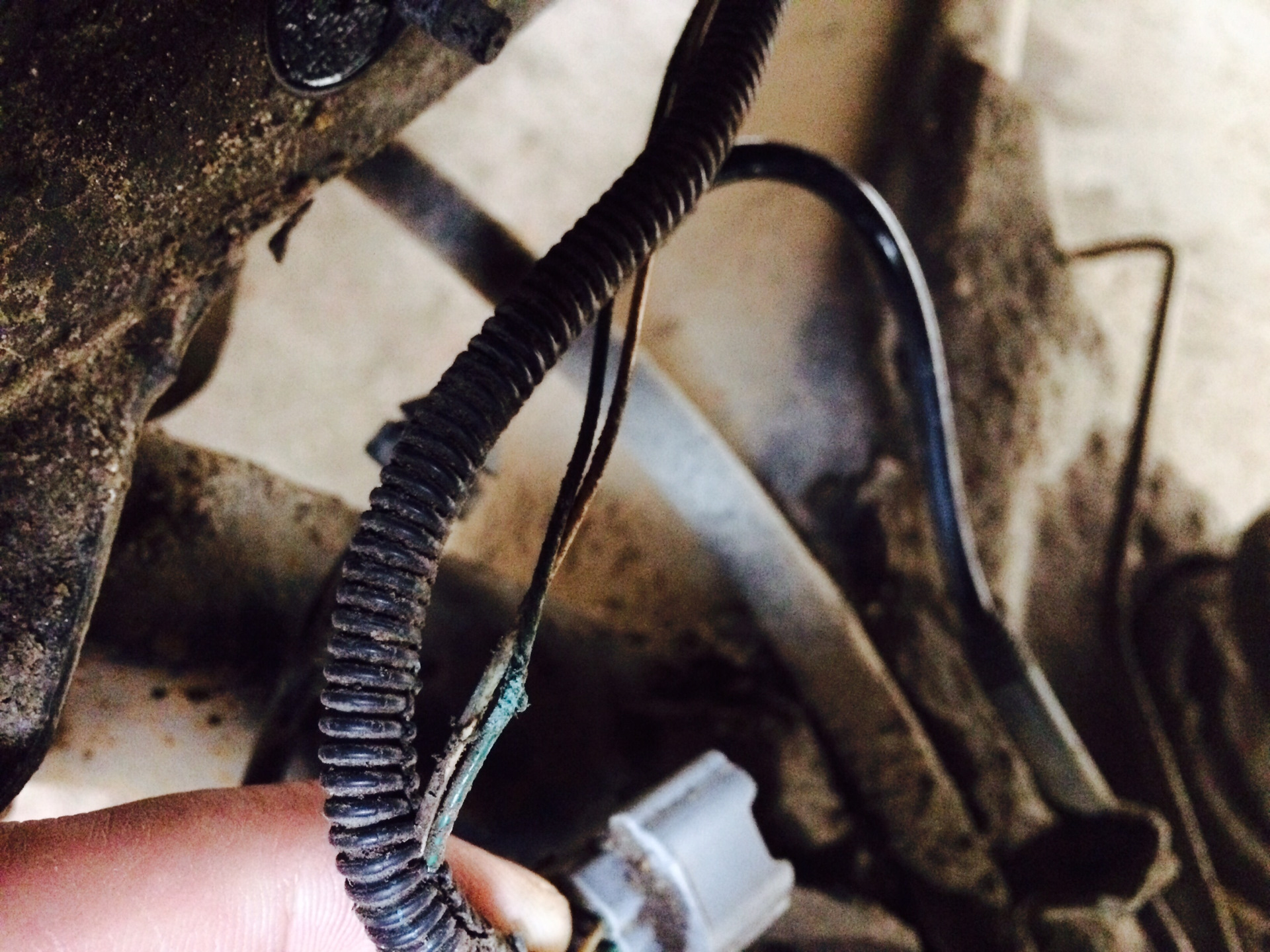

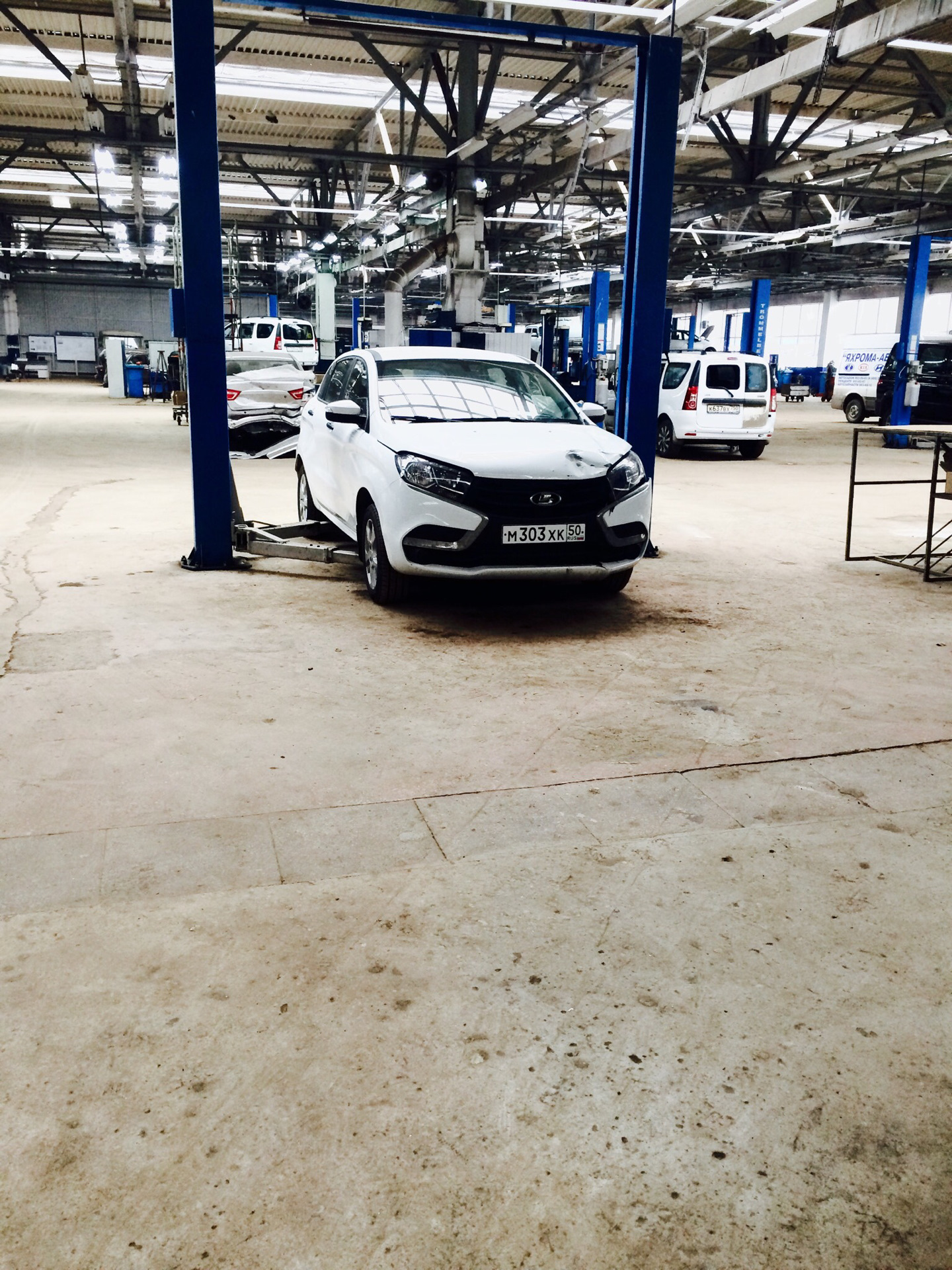

Позвонили с ДЦ, сказали что автомобиль готов, на вопрос что было?, "стандартный триппер" ;) перетёрся жгут датчика ABS заднего левого колеса. Устранили по гарантии, респект за гуууддвииил)

Все через это проходят) кто то самостоятельно, кто то по гарантии. Я отказался от замены жгута, согласился на ремонт т.к жгут выходит из торпедо, взорвать пришлось бы весь салон

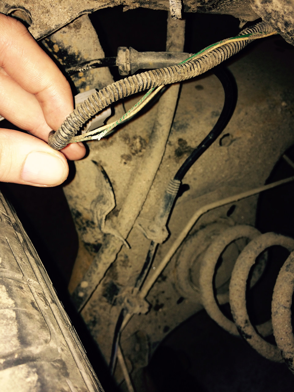

Надо тоже снять щитки и зажгутовать. Я как понял они прямо внутри гофры потерлись?
Ну да, гофра наглухо пережата защитным щитком, и видимо не достаточно плотно прилегает из за чего такая проблема.
Пережатость гофры при вскрытии на своём харитоне не наблюдал, там резиновый уплотнитель на входе в чехол стоит( на одном проводе — который в сторону датчика) а на входящем (с салона) отверстие пошире просто чем гофра. Скоре всего провода некачественно уложили, т.е. не в гофру уложили, а зажали ею( разрезанной частью, вот там и перетёрся провод от вибрации с пластиком гофры
проявляло как себя?
После мойки загорелась ошибка ABS и ESP, видимо хорошенько пробили арки) по техническим характеристикам изменений не почувствовал, но и не особо катал после этого.
