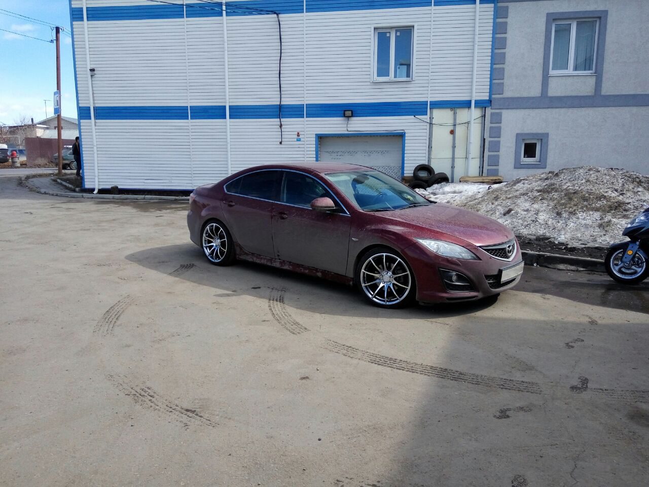

Вот и готова машка)

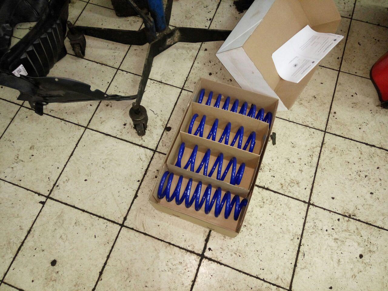

Воткнул eibach, натянул резю triangle th201 235/35/19
Покатался денек по городу, честно, особой разницы после седьмой хакки 215/55/17 не заметил)
Возможно, потому что азотом накачал летнюю. Пока только стыки на дороге погромче стали отдаваться…

Уф какая красота)) … Теперь хоть знаю, что я не один в области на R19 -30mm))
отличный вид, земляк)
Каеф👌🏻

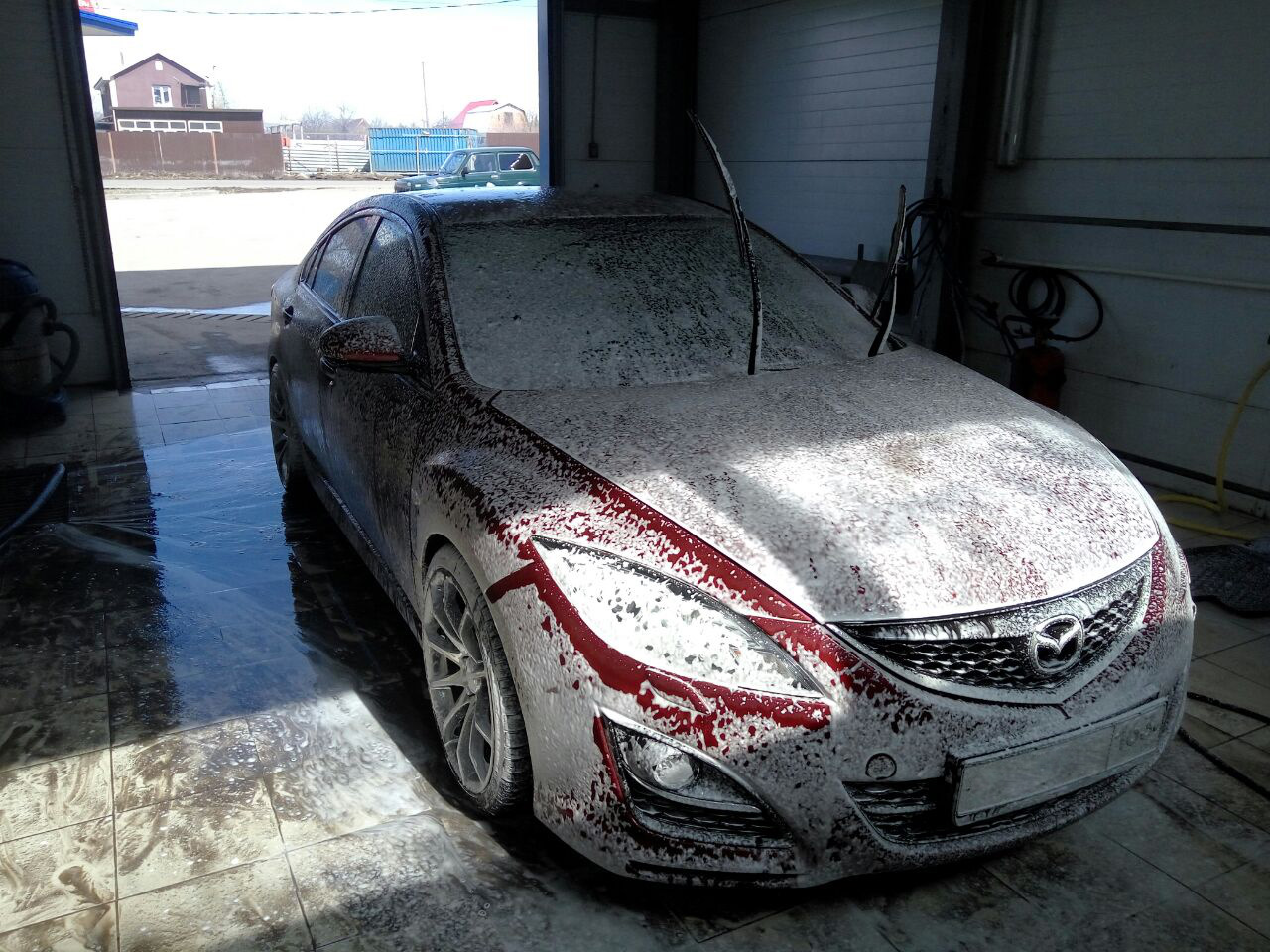

Почему нет фото чистой(

Чего 225 резю не взял?
даже не знаю) особой разницы не вижу)
немного натянуло бы, симпотнее смотрелось)
Стреййч)
Может у вас дороги хорошие. Я снял эйбахи, поставил родню, разница огромная, а тут ещё с 55 на 35 + -30 и не почувствовать разницу, загадка!
Разницу между родней и эйбахами я заметил) неделю катал перед на них перед тем как переобуться
томасоны 8,5J ET40?
да
сегодня спорили с человеком на тему какие параметры не трут арки)) сам хочу себе ставить аналогичные параметры, разве что р18 все таки.рассуди в итоге трут или нет?)или ещё мало проехал?
я где-то находил видео, как поставили резину и диски по размерам 1 в 1 как у меня, один парень снимал вблизь задний арки, другой — находясь ногами на краю багажника, раскачивал)) — не трёт)
говорят при вывернутом руле спереди бывает) хз кароче кому верить.все слухами говорят)потому и спрашиваю тех кто катается на таких параметрах)
пока очень мало проехал, задние, думаю, будут тереть, если сзади человека 3 посажу. (учти что еще и пружини -30 у меня)
Передние сегодня выкручивал до упора — норм.

скажу тебе по делу 8J 33ET r18 на таких ездил я причем стояли стандартные пружины терло все и вся, и колесо выворачивал передние подкрылки задевало)) ездил на ворках разношироки 7j 8j et 42вроде нечего не терло. Сейчас езжу на 7.5J 38ET 18R без пружин пока. нечего не трет и сидит прям ровно по арки мне нравится
