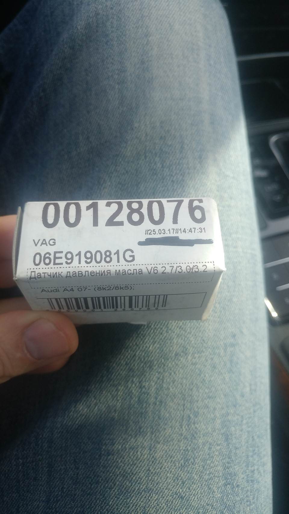

Добрый вечер, так получилось, что читая audi-club.ru/index.php прочел очень интересное мнение по поводу треска цепей при запуске и про натяжитель цепи, но слава богу меня это все миновало, но мысль понравилась и на всякий случай сделал себе, как посоветовали уважаемые соклубники, такой как quattrosens .

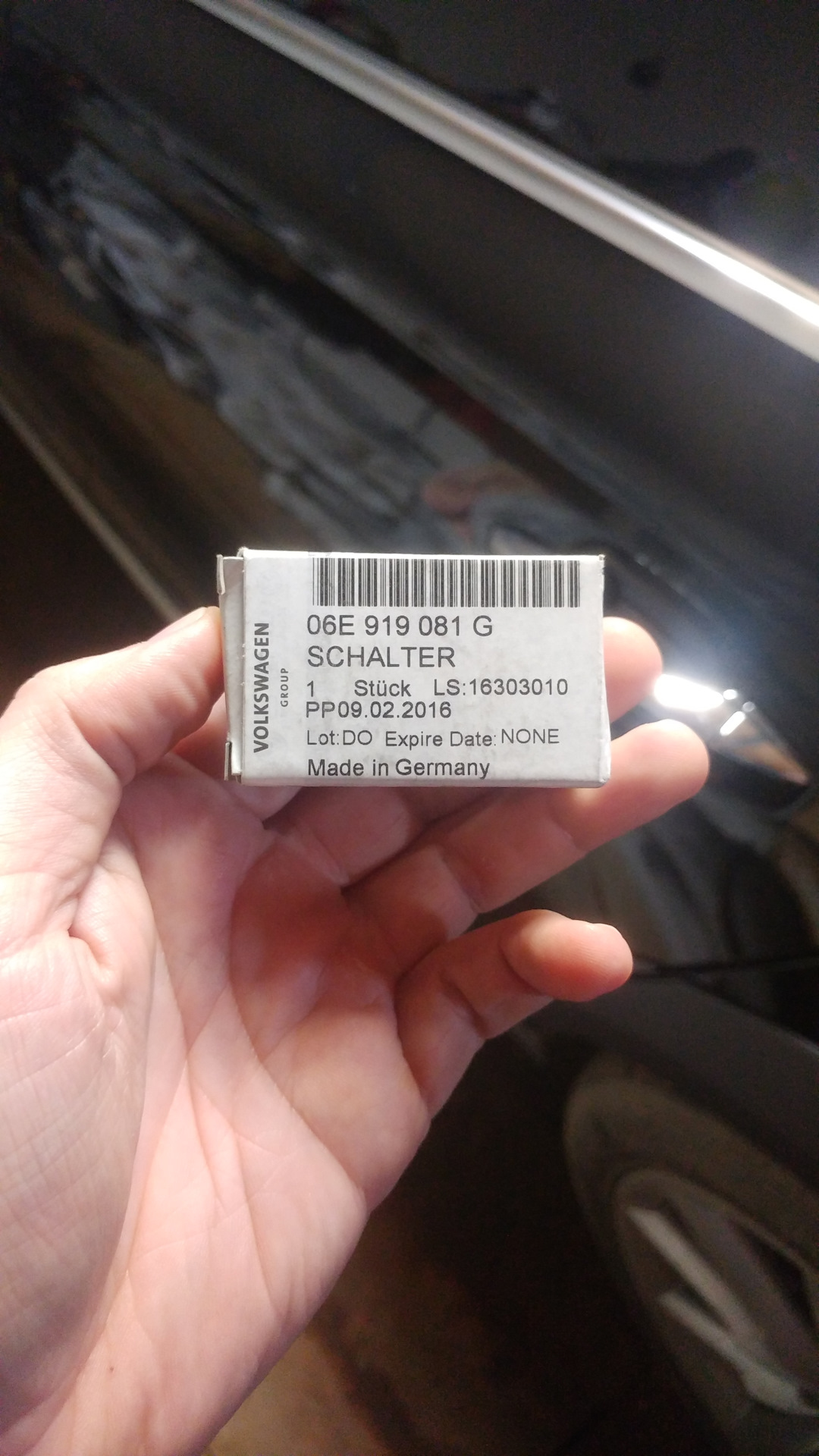

В общем купил себе датчик 06E919081G с таким номером, который применяется в бензинках.
Запчасти на фото: 06E919081G

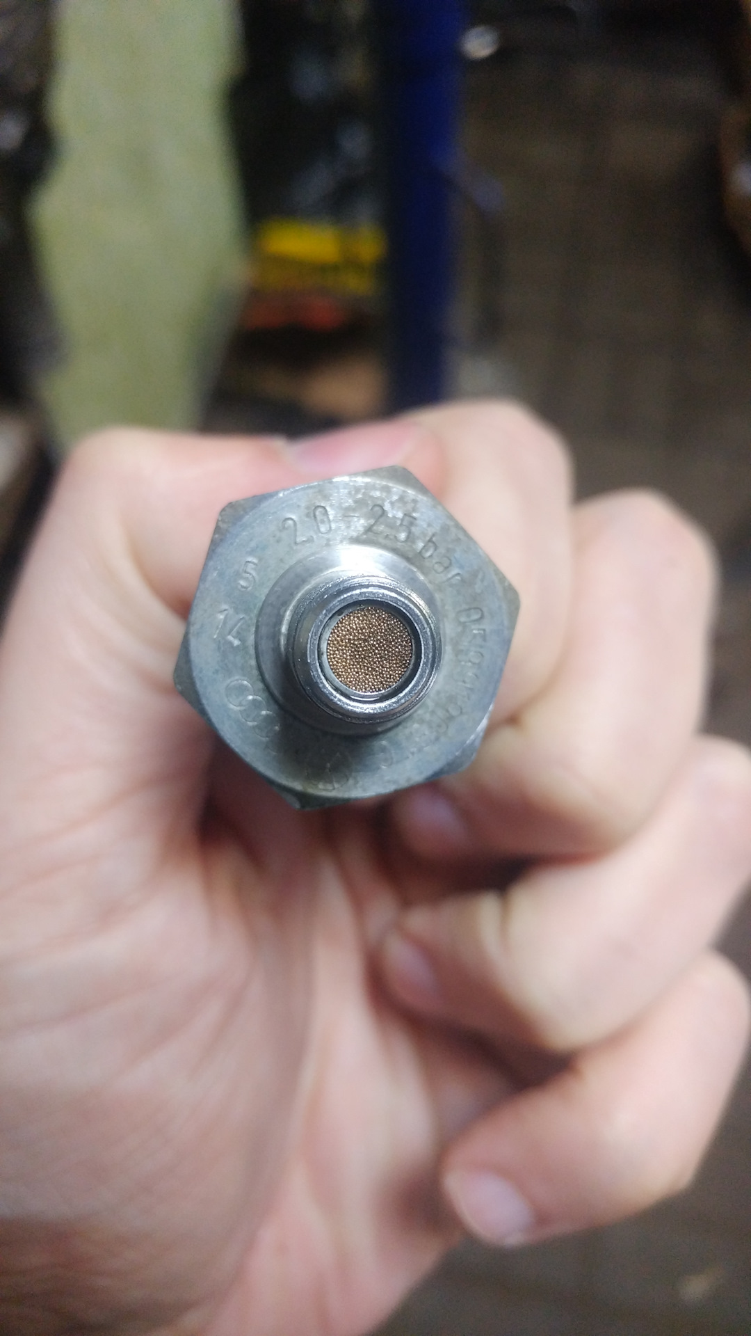

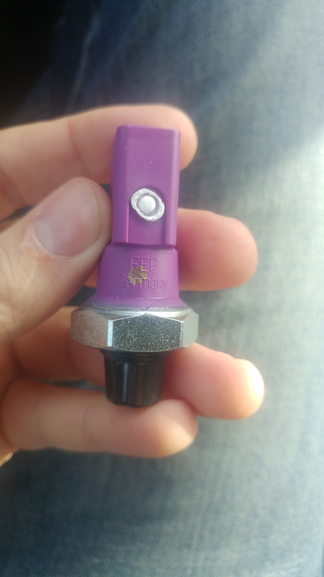

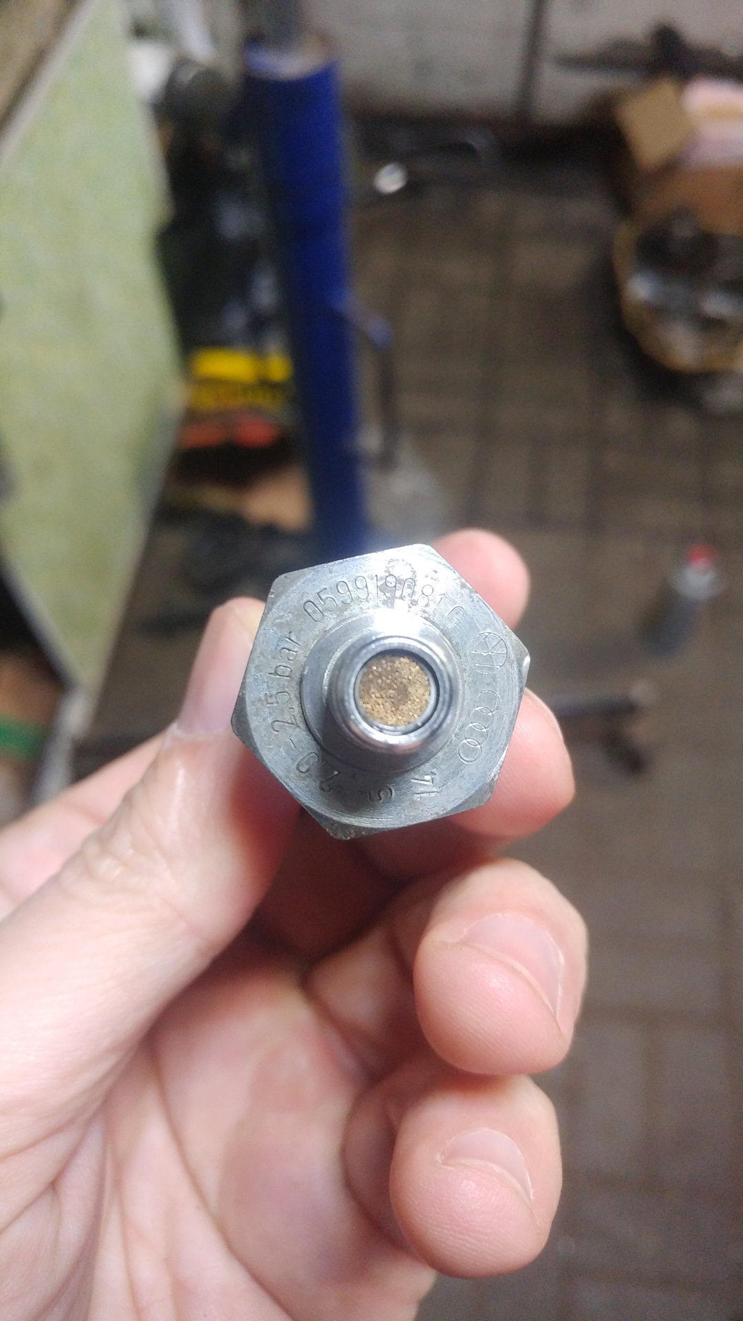

Эпизод темы вот audi-club.ru/index.php?th…829/page-11#post-11643593 ну а дальше дело техники, слева впереди два датчика давления, наш который идет на замену зеленый.
На этом свое повествование закончил, всем спасибо.

Если честно, не понимаю как замена датчика повлияет на цокот цепей при холодном запуске…
Ну знаешь я дал ссылку на гуру Вагов на АКа, у себя я это сделал для своего спокойствия, хотя грохота не было и нет, тьфу тьфу 3 раза. А Вы сами для себя решайте.
Дак дело в том, что тоже замечал несколько раз такие звуки.
И теперь интересно как датчик на это может влиять… может тоже махнуть его?
А по той ссылке разве не обсуждение 3.0biTDI?
По этой ссылке да, но в личных было сказано, что это касается всех 3.0 дизелей, человек здесь поменял себе, сказал, что на холодную без изменений грохочет. Ну тут ведь еще самое главное, о том, что в движении дизельный датчик создает малое давление и их за этого лучше на бенз поменять.
