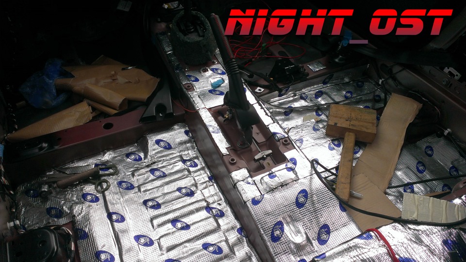

Сначала затарился шумкой у Лехи Ткачева (оф. представитель DD в Москве, с некоторых пор и шумка стандарт Profi по совместительству). Скажу сразу, мечта сделать на пол "бутерброд" сразу обломалась… Больно много всего делать, а сейчас нет столько времени. Потому по ходу процесса решил "катать" все в 2 слоя (на арки в 3). Первый, естественно, вибра. Для пола, арок, крыши везде своя. 4 мм делал на арки, центральный тоннель и спереди у водителя и пассажира. Хватило как раз 10 листов небольших. Далее потолок. Тяжелым я его делать не захотел, таким образом делал 2.7 мм (или 2.3, точно не помню) виброй. Все оставшееся клеил 3.5 виброй (то есть под сидлушками задними, багажник, "ноги" пассажиров задних и по мелочам в остальных местах). План был: пол, крыша, арки, багажник. Да, пока что так, на другое сейчас времени нет, придется делать несколько позже.

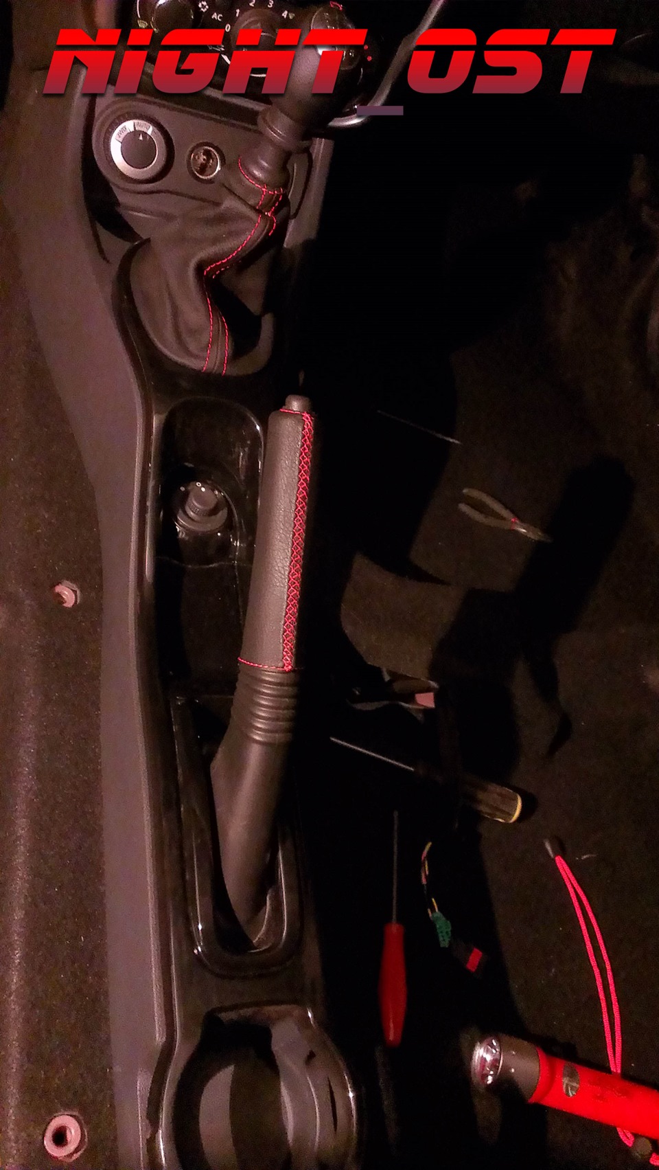

Итак, дело было воскресенье 21 число. Я принялся разбирать салон. Разобрано было все, кроме крыши и передних сидлух с полом. В понедельник приехал помочь друг, за что ему большое спасибо! Вдвоем дело пошло в разы быстрее (т.к. одному и скучно и как-то не с руки в некоторых местах обшивку снимать или же шумить).

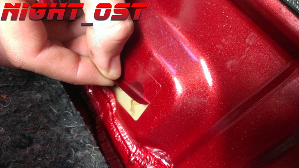

И только не говорите, что дастер не нужно шумить:

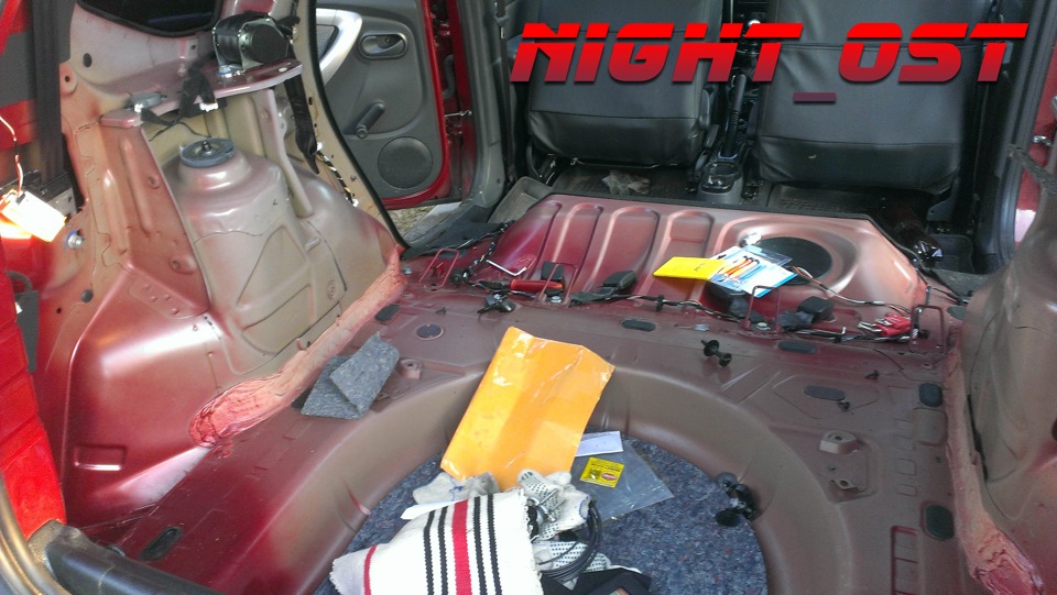

В понедельник было закатано примерно полбагажника и половина арки заднего правого колеса. В последующую неделю-полторы я успешно "забил" на продолжение этого дела.
Ну да ладно, покажу чудеса сборки сначала:

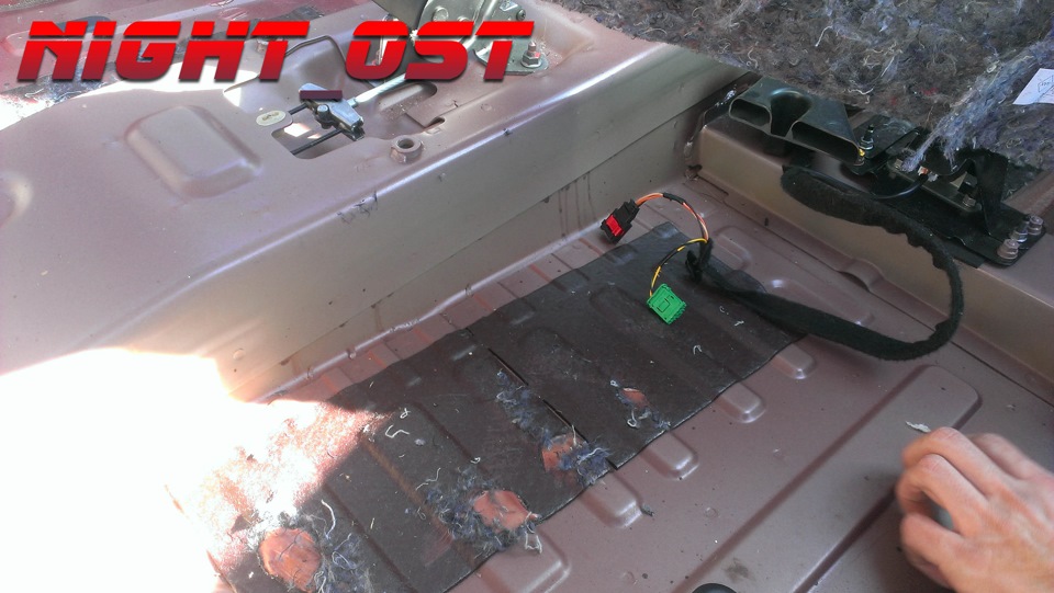

Штатная шумка на полу…

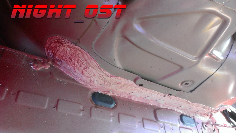

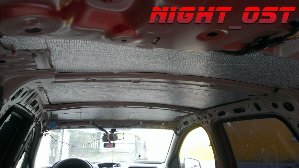

И ошметок на потолке:
Фоткать на половину сделанный багажник я не стал, т.к. смысла нет. На след. день я продолжил заниматься шумкой.

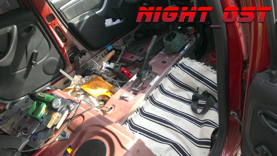

Из подручный средств был все тот же термопистолет ТП 2100, канцелярский нож, прикаточный валик и вновь прибывшие: доска разделочная (пострадавшая годами и отданная на работу с авто), нож ну и остальное по мелочам…

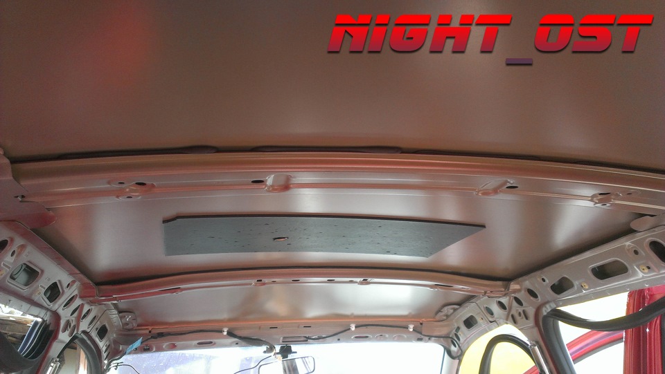

Был заказан потолок в течение 2-3 дней (т.к. чередую работу, ибо кости не железные и попа приобретает от монотонности форму кузова):
Использовал сплен с фольгой и вибру, как писал ранее 2.7 (2.3), не помню точно, но это не принципиально.
Следующие несколько дней я, буквально, прожил чтобы закатать пол спереди и сзади (чтобы поставить сидения и чтобы на машине можно было ездить)

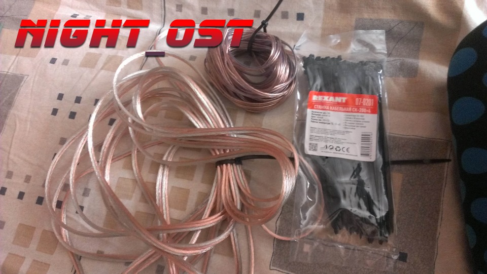

Наверное, народ удивился что я так долго все делаю. Все просто: периодически машина использовалась как средство передвижения и не каждый день было много времени для работы + ко всему я прокладывал я готовил провода под автозвук. Что тянул? Об этом чуть позже.

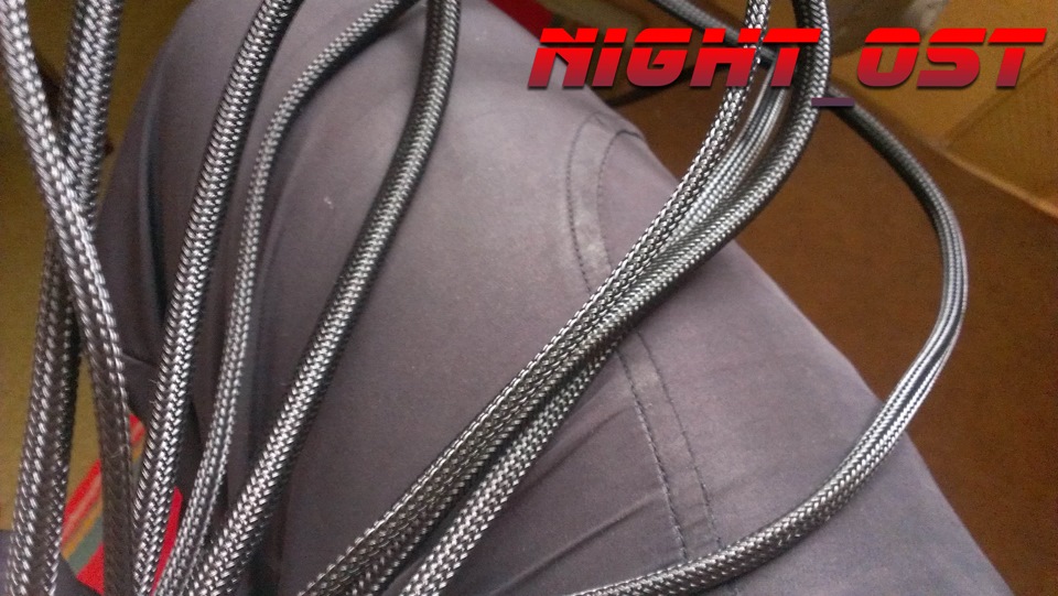

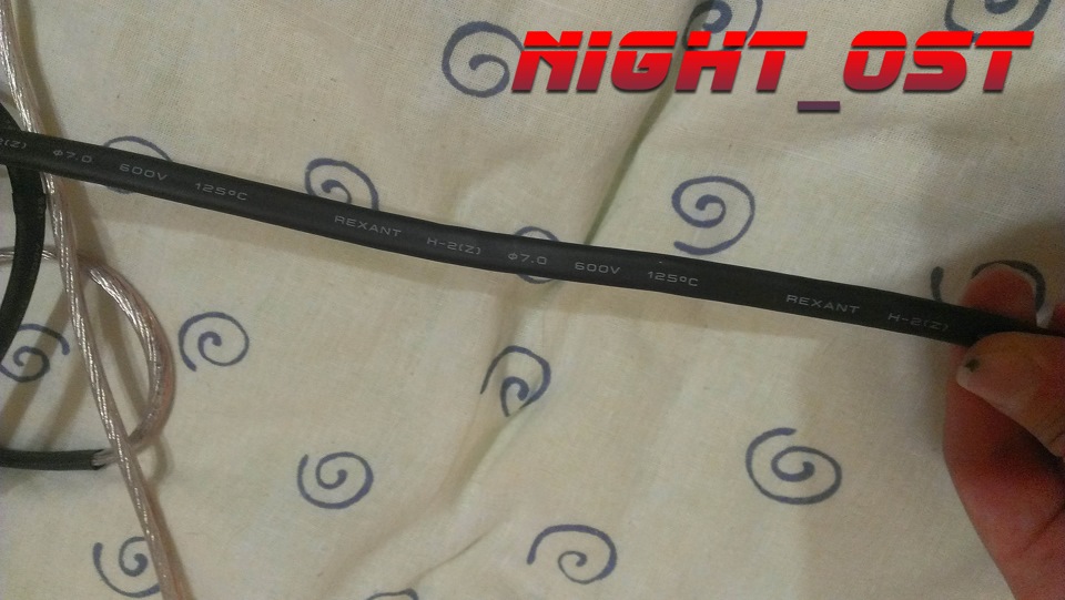

Помните моток акустических проводов купленных ранее в местом магазе?
Изоляция мне их не понравилась, в итоге я купил термоусадки на эти провода, что называется: "тютелька в тютельку". Сами понимаете сколько понадобится времени чтобы нарезать термоусадки хотя бы по 50 см и обтягивать ими провода 5 метровые. Феном нагреть чтобы все это схватилось труда никакого, а вот протянуть… Руки болели еще от шумки пола, но не сдаваться же? Не включать заднюю? Идем дальше, плюеемся, но идем, выслушивая между делом: " да ты псих "…
И посадил все провода в змейку, купленную ранее по сети у кого-то в Туле. Если надо, скину тему на басклубе, где "шкурку" продают эту.

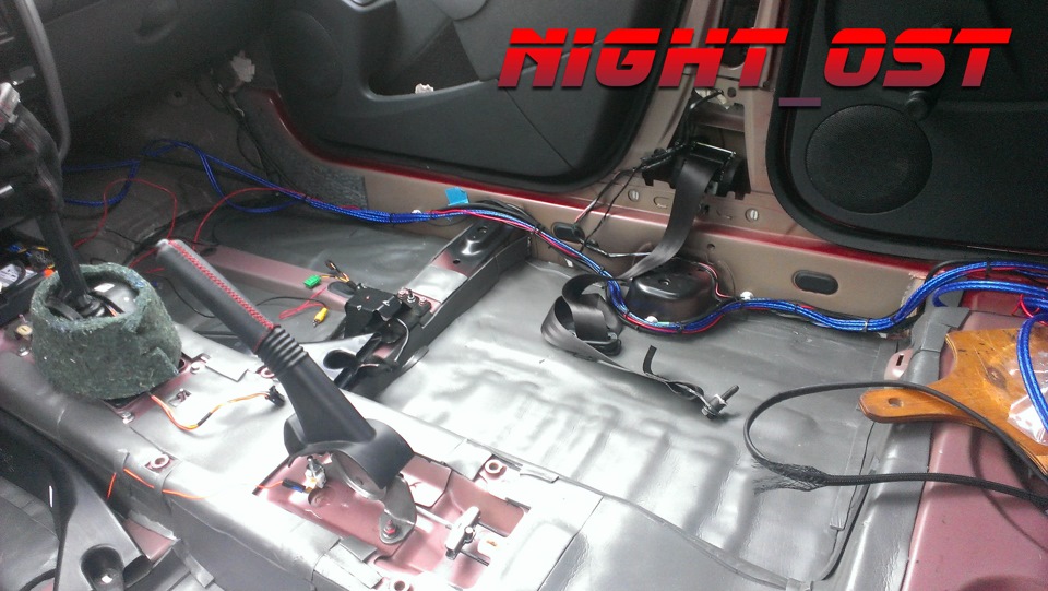

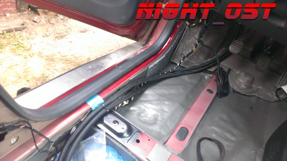

За эту неделю я смог сделать полностью пол, потолок и протащить провода под полом.
Силовые КГ-50:
А также межблоки стингер 6ххх серии 5 метровые, акустические провода, плюсовой провод и кабель для камеры заднего вида, провод для головы Remote

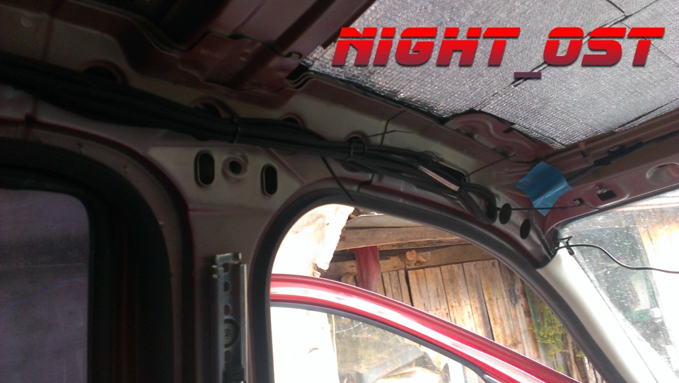

и протащил акустические провода для левой стороны (нельзя тащить рядом с "силой", потому по потолку(наводки))
Закрепил пока что временно на стяжки, т.к. потом надо протаскивать за торпеду, а время идет, световой день сокращается, принялся за сборку салона…то есть установку обшивки спереди и двух сидений передних.
