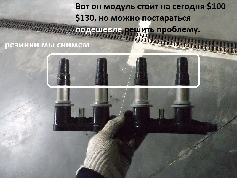

Вот проехал почти 100 000 км, машинка начала троить и дергаться загорелся CHECK и ABS, — как результат расстроился, благо случилось всё 20 км от дома, перешёл в мех режим приехал, начал читать что да как.
Данные:
— авео Т300 АКПП
— использую АИ-95(Беларусь)
— предыдущая замена свечей 62 000 км
— свечи Denso K20TT
— пробег 99 580 км
Диагноз:
троит, пропадает тяга, плохие переключения — проблема свечи или модуль зажигания.
Приступаем к ремонту:

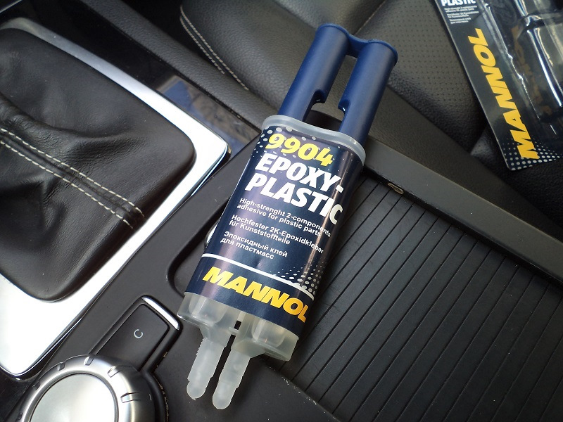

нам понадобится
— отвертка плоская (у кого тонкие пальцы тоже сойдет :) )
— звездочка Т40
— свечной ключ (можно просто торцевой ключ на 16 + магнит что бы вытянуть свечи)
— клей 2-х компонентный для пластмассы (poxipol или mannol 9904)
ну к практике:

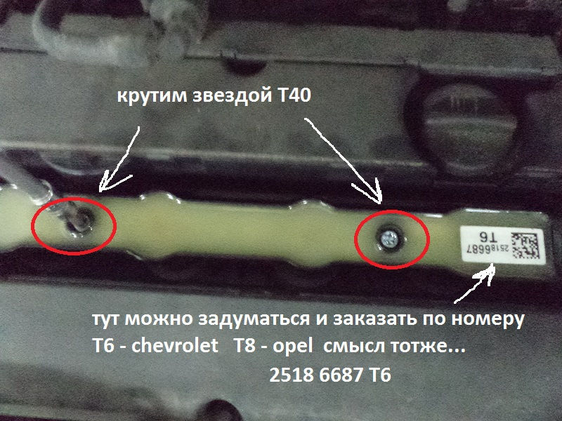

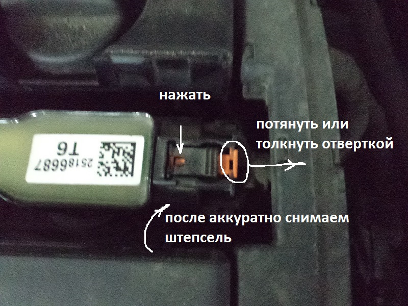

1. снимаем крышку с надписью "ecotech"
2. вывинчиваем болты крепления модуля звездой Т40
3. отсоединяем штепсель от модуля(отвертка или тонкие пальцы)

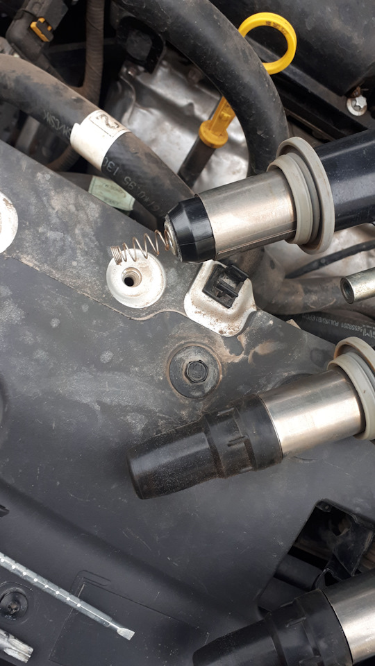

4. вытаскиваем модуль, кладём его в сторонку
5. выкручиваем свечи тонкими длинными пальцами — шучу, ключом торцевым на 16 :)

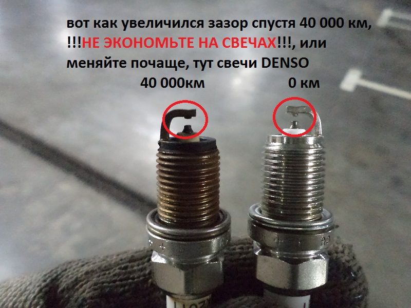

6. смотрим удивляемся, зазор не должен быть более 1.1 мм — это так на оригинальных свечах, для пробоя большего зазора, модуль должен проявлять больше инициативы, — как результат возникают пробои и последний выходит из строя.
7. ставим новые свечи (РЕКОМЕНДУЮ НЕ ЭКОНОМИТЬ НА СВЕЧАХ !), после данного пункта можно поставить модуль обратно и попробовать удачу, — не повезло делаем дальше.

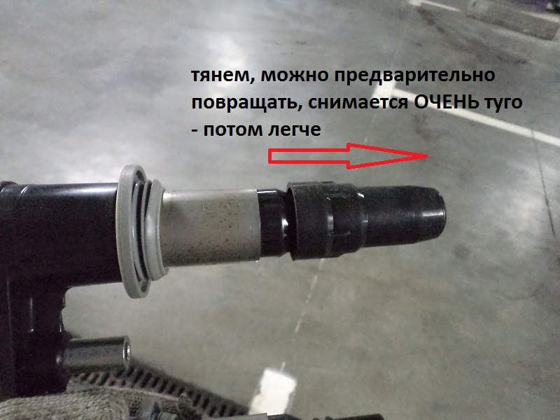

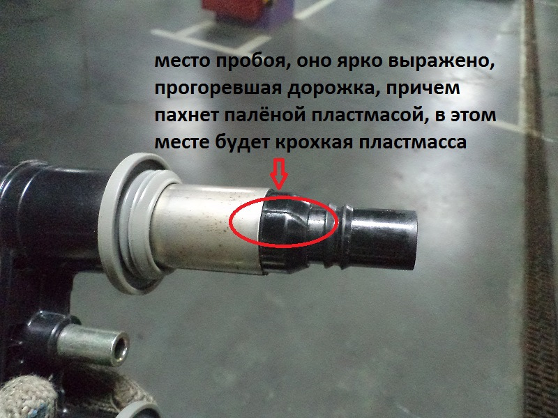

8. снимаем с модуля колпачки резиновые, снимаются трудно, повращайте и тяните, — всё получится

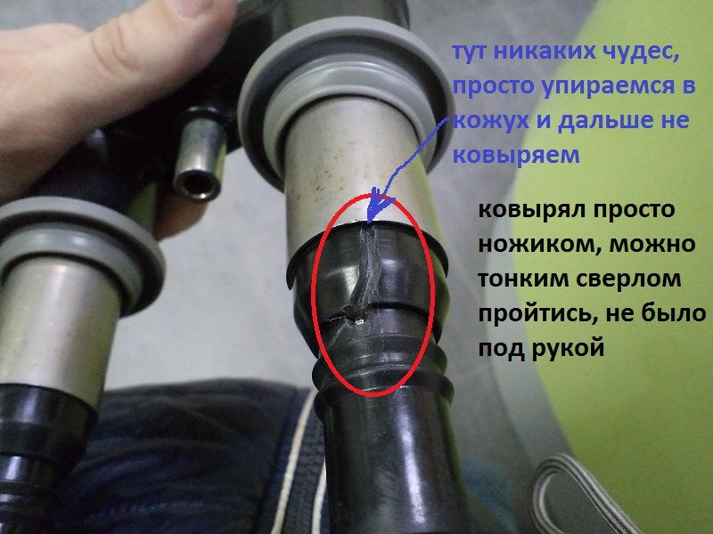

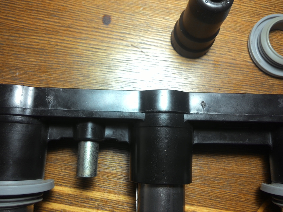

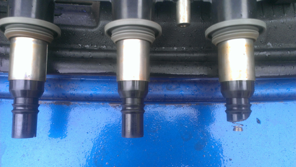

9. внимательно осматриваем наконечники катушек, если у Вас возник пробой, он будет виден, невооруженным глазом (как вариант можно поехать на компьютер, вам скажут в каком цилиндре проблема, потом на нем поищете)

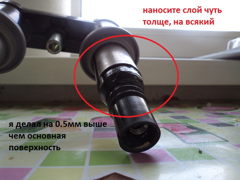

10. засверливаем место пробоя до металла и убираем всю сгоревшую пластмассу, образуется канавка, под металлических кожух лезть не стоит.
11. обезжириваем растворителем или ацетоном
12. мешаем клей и наносим ровным слоем, стараемся сделать без пузырей.
13. ждем сутки, я ждал ночь
14. собираем всё обратно и радуемся результату (сколько проездит не знаю, буду писать, но говорят очень долго ходит, если к замене свечей относиться ответственно — не так как я :( )
всем успешного ремонта, а лучше отсутствия поломок.

а что за клей такой ? код подскажешь его ?
там прямо на клею и написано 9904, любой двухкомпонентный эпоксидный клей.
