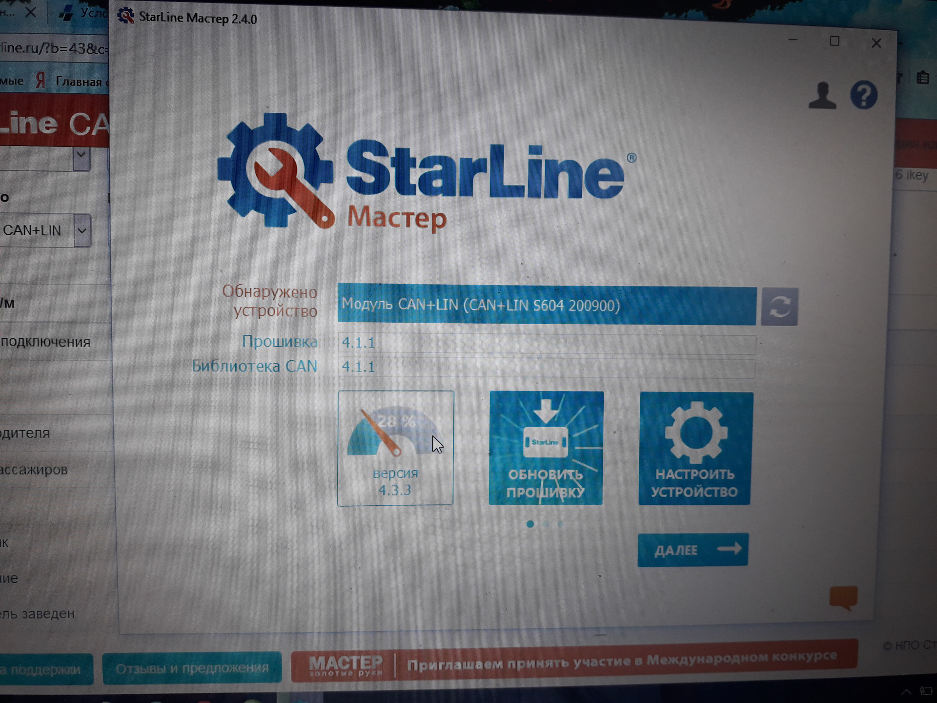

Итак качаем программу Старлайн Мастер help.starline.ru/slm/skachat
Выбираем и скачиваем последнюю версию прошивки сан модуля can.starline.ru/?b=43&c=7183&d=11&f=-7&v=0&q=#
Достаем блок сигнализации — разбираем — и кабелем micro usb подключаем CAN модуль к компу.
Заливаем новую прошивку.
далее настраиваем can интерфейс — выбираем обход штатного иммобилайзера

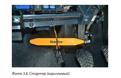

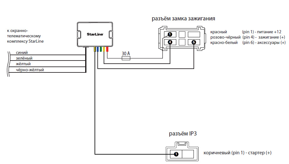

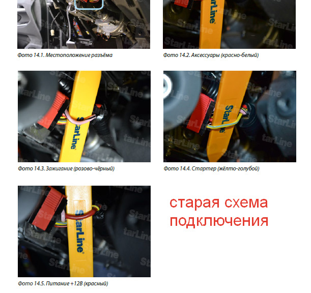

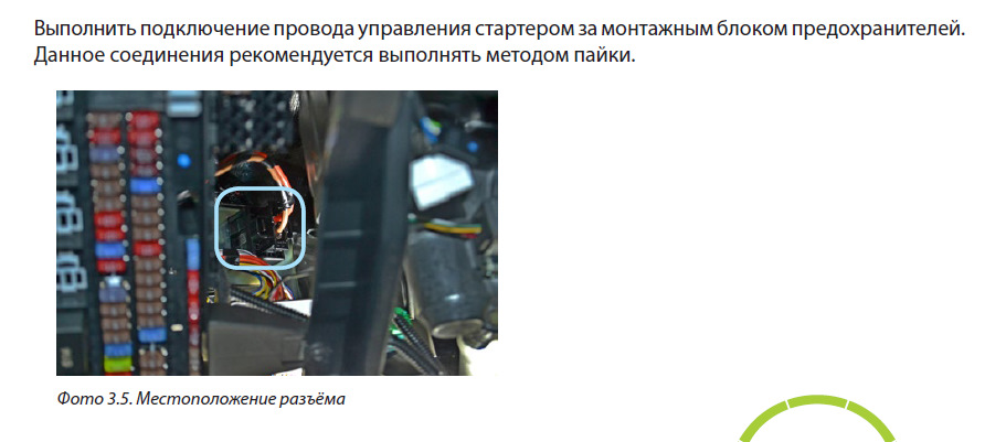

Ложка дегтя! При подключении управляющего провода на стартер к замку зажигания (по старой схеме) автозапуск работать теперь не будет
для работы автозапуска необходимо произвести подключение о новому
то есть нужно отсоединить провод стартера (черно зеленый) от замка зажигания и перекинуть его на коричневый провод разъема IP3

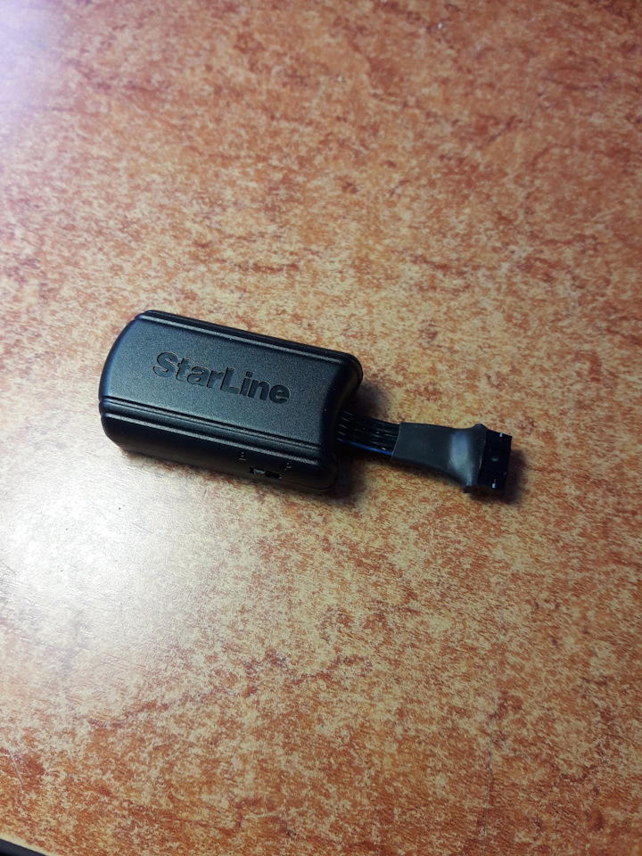

Я правильно понял, что всё описанное можно сделать имея ноут, юсб шнур и прогу с сайта?
+ адаптер старлайновский
Этот?
Да
А для Е96 тоже такой нужен? Как правильно называется?
Надо смотреть, для s96 уже просто usb кабель.

спасибо вам, всё работает без глюков! единственно долго репу чесал когда искал черно-зеленый провод, решил проблему с помощью старлайновской схемы и методом исключения — у меня этот провод оказался желто-черный
А этот вариант чем не устроил? monosnap.com/file/dnhdB6w00enD4gTamaHRsYniQw8zM3
А вы пробовали осуществлять запуск по старой схеме включения стартера? Или все же надо по новой?
Пробовал — не крутит стартер. Видимо ВСМ не разблокирует дополнительное реле стартера. А новый способ какраз в обход этого реле

Прошивку в модуль заливал 4.3.2 (бета) и 4.3.3 — результат один. Прошивка центрального блока сигналки vGK54 -O5
