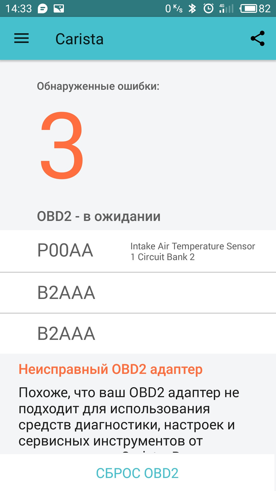

Приобрел адаптер ELM327 v1.5 для чтения ошибок и контроля температуры двигателя (есть вопросы по работе климата в зимний период. Итересует динамика прогрева двигателя зимой). Это ссылка где я приобрел правильный адаптер ELM327 v1.5 . А это вторая ссылка на этого же продавца, если первая не доступна (не знаю почему). Первоначально установил программу Torqued Pro в которой все то же самое, что и в бортовом компьютере + различные замеры динамики, приборы и пр, что мне совершенно не нужно. Попробовал другие программы, но все они аналогичны. Позже по рекомендации с форума по Шкоде установил программу Carista, которая по функционалу по моему мнению показала себя гораздо интереснее аналогичных. Хотя и на драйве и на форуме говорили мне, что лучше одиса/васи ничего нет. Я полностью согласен. Но из того что я имею… на мой взгляд лучшее. + мобильность и удобство.
Эта программа читает ошибки во всех блоках. Насколько правильно, мне пока сложно понять. Одну ошибку программа зафиксировала. Буду проверять серьезными средствами. Проблему описал тут. Также позволяет производить настройку некоторых функций, что очень удобно для дилетанта и очень просто. (про стоимость тем более умолчу :-) ) Я активировал 4-ех кратное мигание указателей поворота. Доступный функционал программы по возможным активашкам прилагаю в фото.

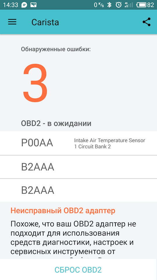

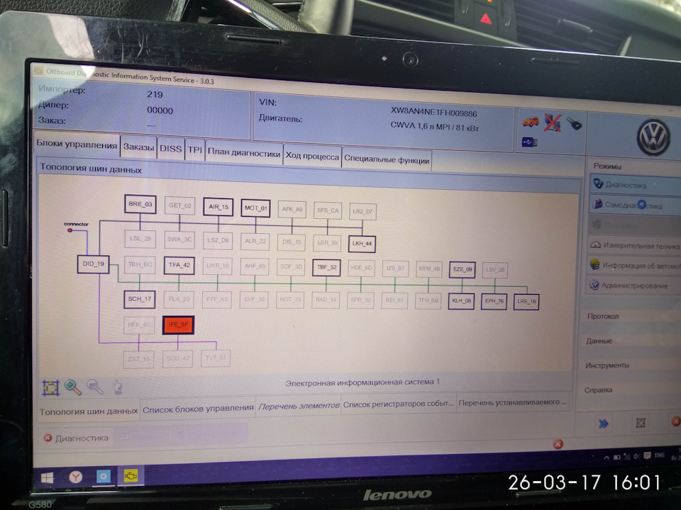

ОШИБКИ КОТОРЫЕ МНЕ УДАЛОСЬ ОБНАРУЖИТЬ НА СВОЕМ АВТО
Ошибка 20490
Ошибка 22276
Ошибка 25548
Ошибка 65639 — ошибка двигателя электростеклоподъемника. Скорее всего примерзло стекло. Адаптация, Сброс-более не повторялась.
Ошибка 78212 — замерз моторчик стеклоомывателя. Точнее жижа замерзла в бачке омывателя.
Ошибка 1048838
Если моя писанина оказалась полезной/интересной не забываем жамкнуть кнопку «Нравится».
Обновление от 25.04.2017г на текущий момент веду общение с производителем проги. Если кратко то ошибка им тоже не понятна, просили написать, что дилерский комп покажет. также на свой страх и риск дал ссылки на журналы с подобными проблемами других драйвовчан. Обещали в следующей версии добавить активацию второй противотуманки.
Обновление от 25.06.2017г
Код ошибки подтвердился дилерским компом. Ошибка спорадическая ни на что не влияющая. отчет о ней отправлен производителю. Посмотрим как отреагируют на ТО. Дополнение: ошибку рекомендовано сбросить. За 6 месяцев наблюдений более не появлялась.

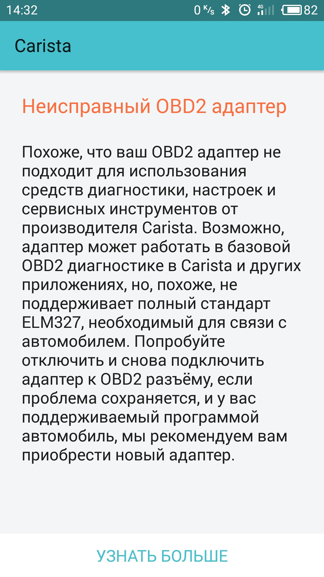

у меня октавия а5 2007г. 2,0 fsi акпп, купил такой-же адаптер, а он падла, даже лампочку не зажигает при подключении к разъёму, думал не рабочий прислали, воткнул знакомому в опель астра-всё путём, работает, что за нах? почему на шкоде не фурычит?
Про А5 ничего не могу сказать. Нужно скачать прогу для теста ELM там выше дал ссыль на полезные проги. Там есть тестилка адаптера. Помимо этого есть усеченные версии адаптеров версиии 2ххх обычно за "дешево" вот обычно с ними проблема бывает. Адаптер по моей ссылке работает отлично. Даже оставлял его включенным в машине на пару -тройку дней (уж не знаю трубает его машина во время стоянки или нет) проблем нет. Аккум не посадил.
А еще бывает пины в разъеме загибают сервисмены. То что лампочка не горит показатель того что питание на него не идет.
Пины не загнутые точно, после этого адаптера вставляю Васю и всё путём, мне кажется, что ELM просто не втыкается до конца
Все возможно. Надо протестить сам адаптер. ну собственно больше ничем не могу.

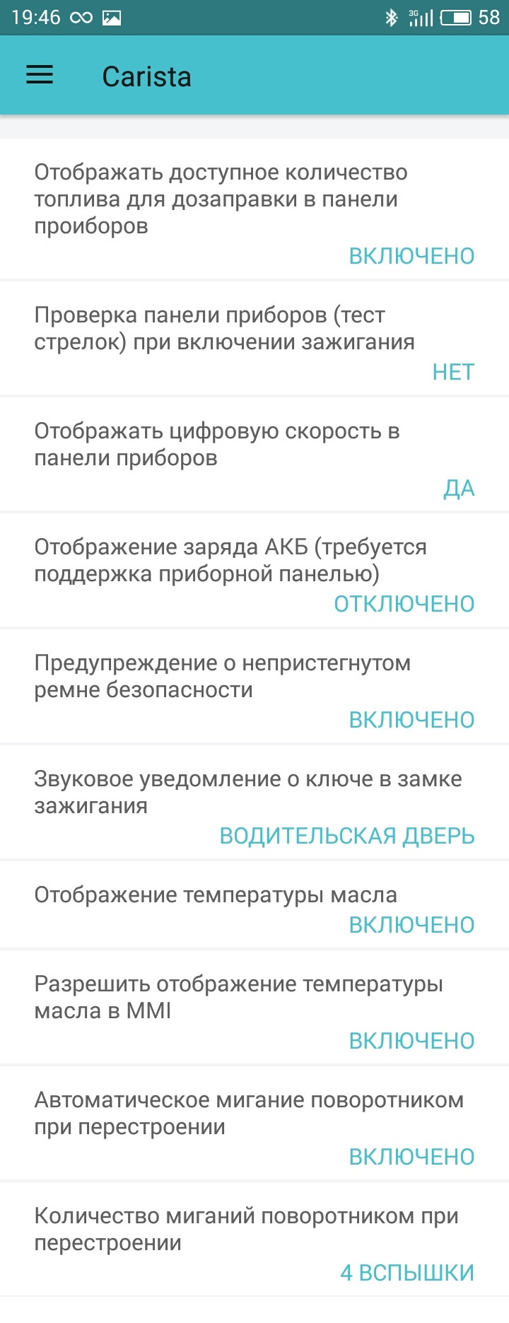

Привет. А температуру масла стало показывать?
Привет. А как? Если у меня датчика масла нет.
И у меня походу. 1.6 двиг.
Датчик ставится на турбовых. Это датчик уровня и температуры 2 в 1., если ничего не путаю. Ставится в поддон.У нас такого нет.
Жаль конечно
да. пожалуй.

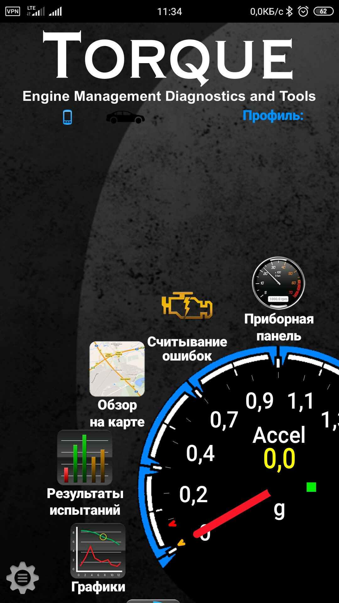

ну и еще использовал прогу Torque. Для определения температурных режимов работы двигателя. Зимой, летом. Есть в бортовике.

А откаты, буст, темп на впуске через него смотреть можно?
Да, я пользуюсь Torque Pro для этих целей.

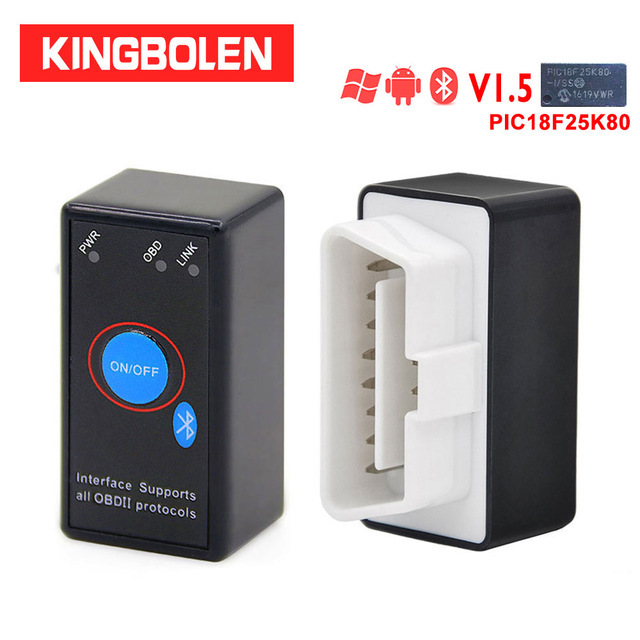

А сам адаптер какой?
Тоже такую купил. Такая же программа. Блин, не могу подключиться к блоку. Пишет, что неисправен адаптер
Купил по моей ссылке? Или просто похожий? Ну у меня все норм. Но у тебя А5, я правильно понял? Может там какие то свои моменты есть? Попробуй с помощью другой проги. Про влючение питания на адаптере не справшиваю. В каких-то прогах есть тест адаптера.
Купил я всё правильно, через другого товарища. Адаптер с другими программами работает. Тут никак:( Почему то.
Там этих товарищей знаешь сколько… Корпуса у всех одинаковые. А адаптеры разные. Нужно брать с правильным чипом. Я долго искал ссыль чтоб 200% рабочий найти адаптер.
А как тогда работает с др. программами? Версия 1.5. правда, человек мне говорил, что питание светодиода на адаптере у него синего цвета, у меня красного:) но это такая глупость:) закончились светодиоды одни, стали ставить другие

Пофиг какого цвета светодиоды. Хотя может и не пофиг. Я еще раз говорю: Главное чип какой в нем стоит. Версию мне тоже советовали 1,5. Но если адаптер правильный то и 2.1 норм, а может даже и лучше. С простыми прогами может твой адаптер и работает, а с каристой нет. Так как она посложнее и ей полный функционал адаптера нужен. Которого нет в товоем. Короче, тот адаптер что ты купил -.авно! И это очевидно.
пс уверен, что ты отхватил этот адаптер по смехотворной цене и радуешься. С нормальным адаптером этот номер не пройдет- это раз. важно взять его у правильного поставщика- это два. А не похожий или такой же. Корпуса одинаковы. начинка разная- это ты понял, я надеюсь?
Может быть и съэкономил. Стоят они везде практически одинаково: 800-1300. Более тут и платить не за что. У человека с Д2 такой же, вчера встречались, мой не заходит в разъем до конца. Скорее всего, контакт плохой. К нему в разъем так вообще не полез. Попробую слегка кромку корпуса подрезать, возможно контакты зацепятся. У человека с Д2 корпус разборный, он крышку скидывает и всё окей.
Ну раз правильный адаптер, раз все правильно купил, раз все работает — тогда о чем мы говорим?
Кстати, по моей ссылке, с правильным чипсетом, сразу рабочий он стоит 380рэ.
Ок. Вижу несколько вариантов. Какой у тебя: с кнопкой посередине?
kmp2002
Если не сложно, скриншот или фото можно сделать?

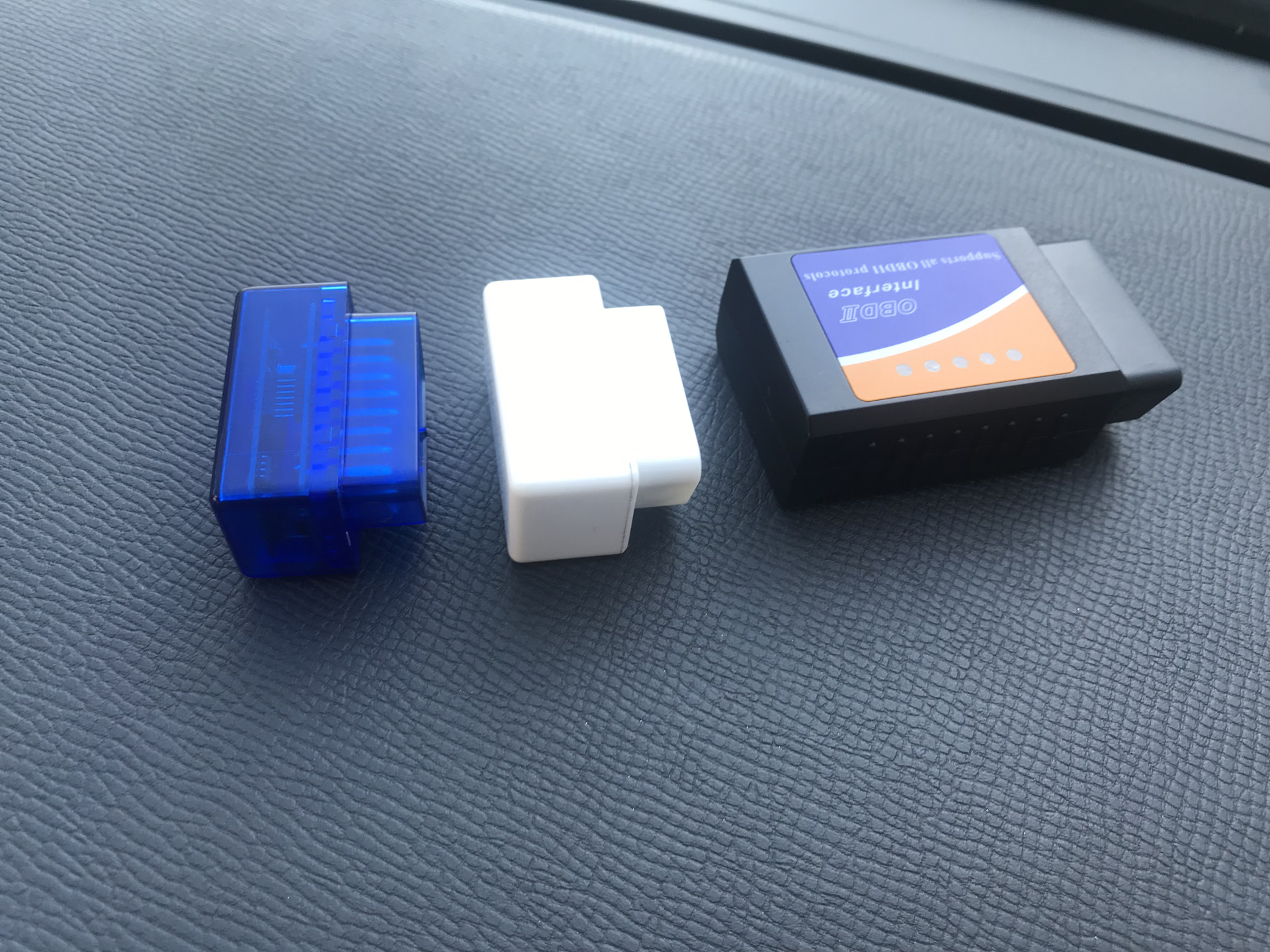

У меня адаптер с самой первой картинки (первый из пяти). С синей круглой кнопкой по центру. Самый симпатичный, на мой взгляд. На картинке нарисован чип на котором собран адаптер. При покупке я в комментах указал что адаптер только с таким чипом- обязаельно! Это самый правильный чип 18f25k80, если меня память не подводит.
Встречаются такие же на вид адаптеры от других поставщиков нифига не рабочие.Имей ввиду. не вид корпуса определяет его качество, а начинка.
И частенько их некоторые покупатели разбирают чтоб убедится в том что стоит правильный чип. Ты свой разбирал?
Добро, спасибо! Именно на него почему-то и подумал

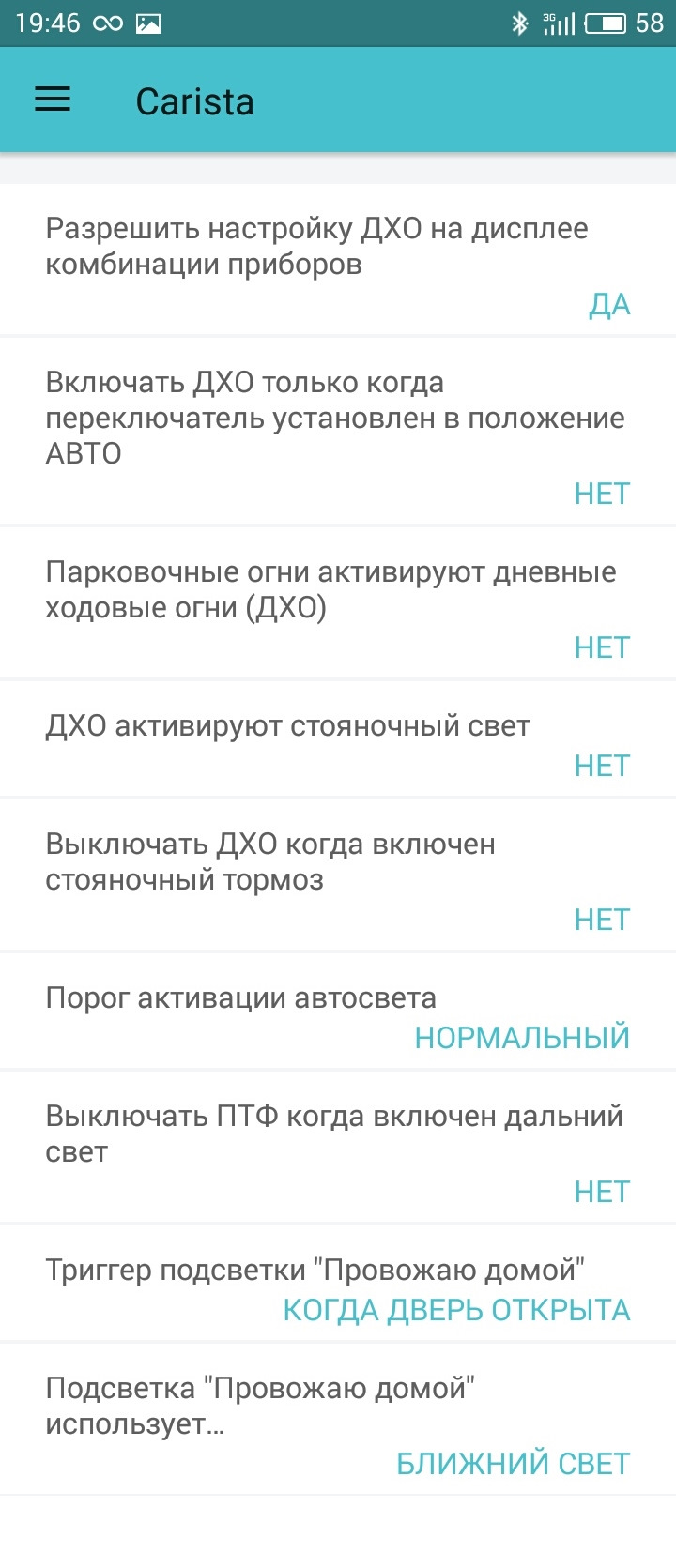

…Дошли руки — выключил ДХО при ручнике. Все норм.

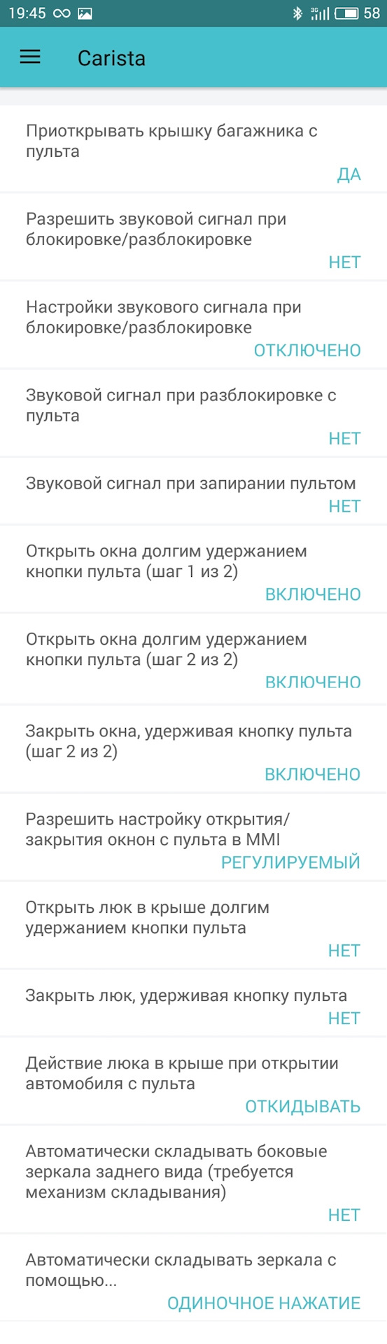

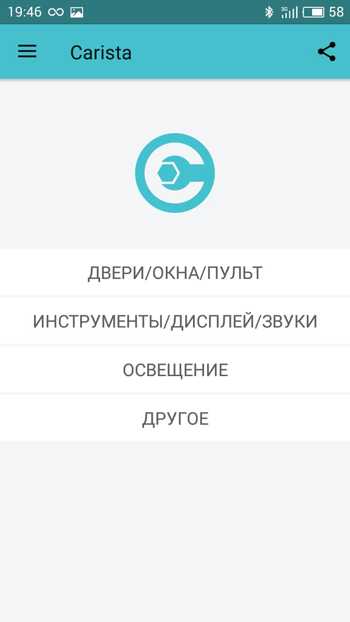

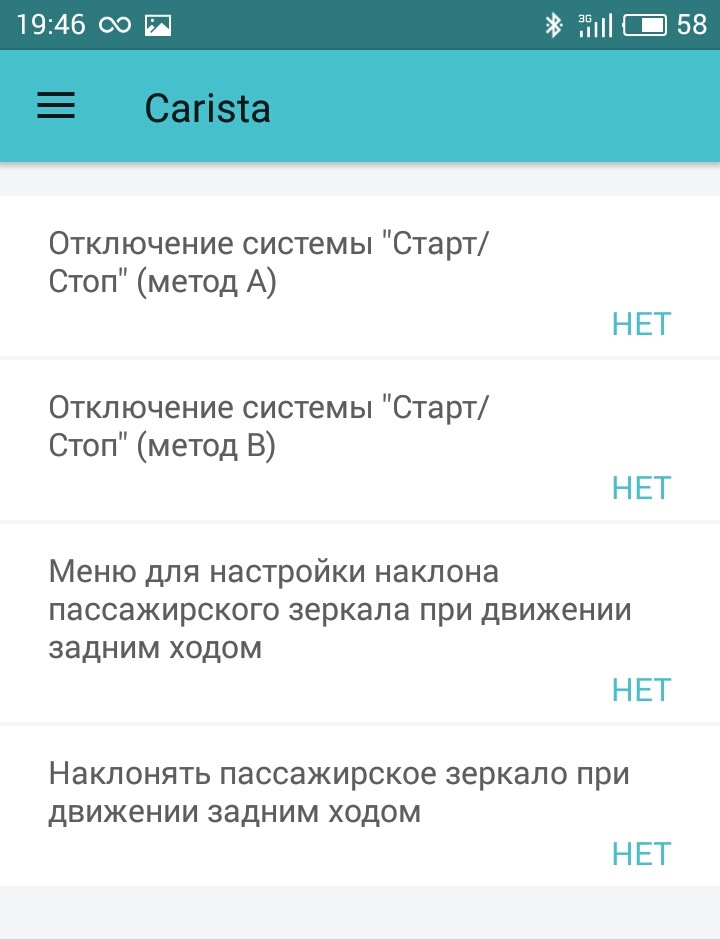

Я тоже побаловался Carista.
Для определенности: ELM327 1.5, Carista.ver.3.4.build.340199 через LP, Android 6.0.1.
Активировал всякие мелочи, доступные пункты — как но фото у автора.
Хотелось бы включить правую заднюю противотуманку, но ее в списке нет.
Имеющуюся у меня ошибку по кондею тоже прочитал, без расшифровки.
А интервал сервисного обслуживания можно через нее изменить на 10к?
Не видел такого пункта. Есть только сброс межсервисного интервала.
Продублирую и здесь мысль: Кариста прога дорогая и глючная. Показывает те ошибки, которых в реале нет. Для владельцев айфонов есть более функциональное приложение и ошибки показывает без глюков — www.drive2.ru/l/470110766058439087/ Но пока не скачал базу именно под октавию, показывала у меня 2 лишние ошибки. Скачал справочник — все ок, ошибок нет. С каристой не прокатывает.
Что Вы тут про Carista какую-то хрень задвигаете?
Если пишете о глючности, то хотя бы версию укажите: проги, адаптера, какую машину читали-настраивали.
А так Ваше мнение из серии — "Сам Карузо не слышал, мне Изя насвистел".
Про показ несуществующих ошибок — бред какой-то. Если читает — значит есть. Другое дело, что расшифровывать не умеет, для этого нужен другой софт и сканер.
Даже спорить не буду. Автор пускай прочитает машину нормальным шнурком, а потом Вам расскажет про каристу. У меня она тоже стоит если что, и я знаю о чем говорю. То что показывает кариста, нормальным шнуром не видно. А все потому что под эту машину нет нормальных расшифровок в базе
Я обязательно проделаю процедуру чтения ошибок дилерским сканером. Приму эти данные за эталон. По этой причине ошибки и не скидываю. И буду уже знать чтои как показывает кариста. Если она не может ошибк расшифровать, то хотя бы буду знать что они есть.

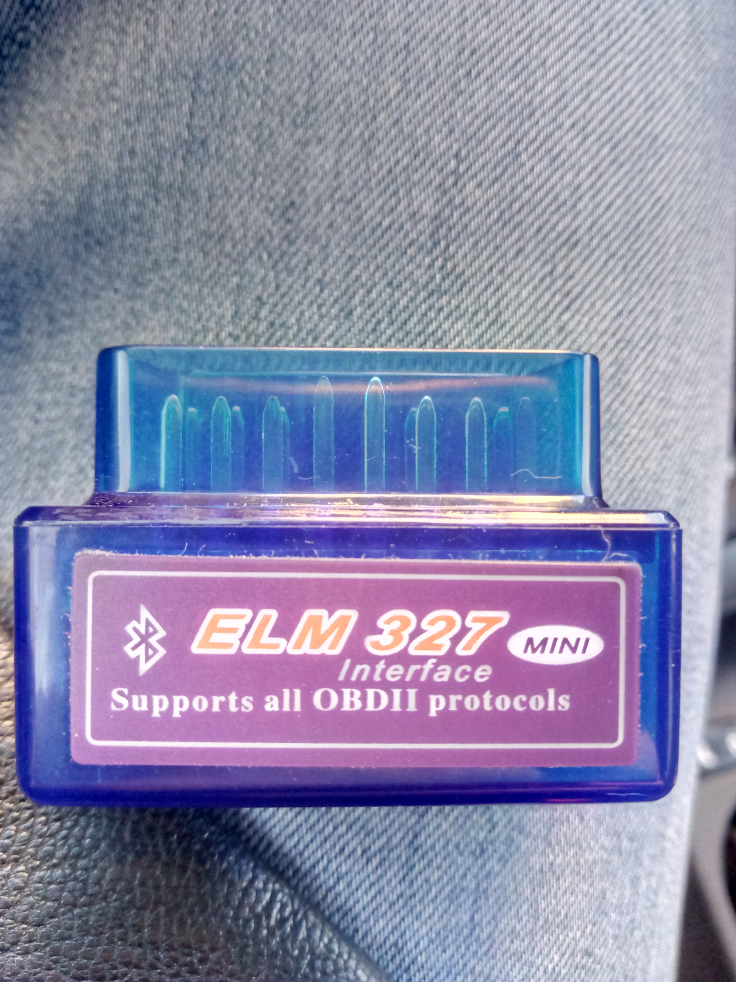

Пару вопросов: 1. Какой из 6 адаптеров ты покупал? 2. Какая у тебя версия андроид?
Версия ЕЛМ 1,5. Спысывался с продавцом чтоб был на правильном чипсете и правильной версии. там кажется первая картинка на фотографиях и последняя в заказе.
