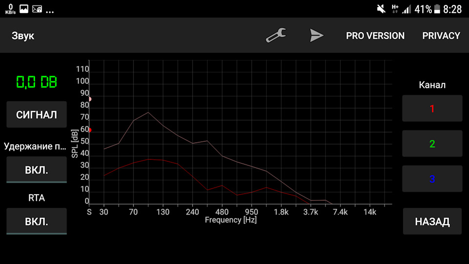

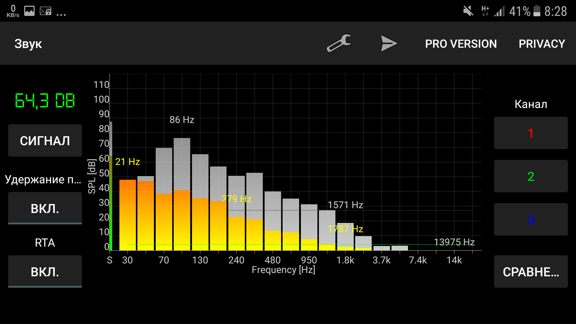

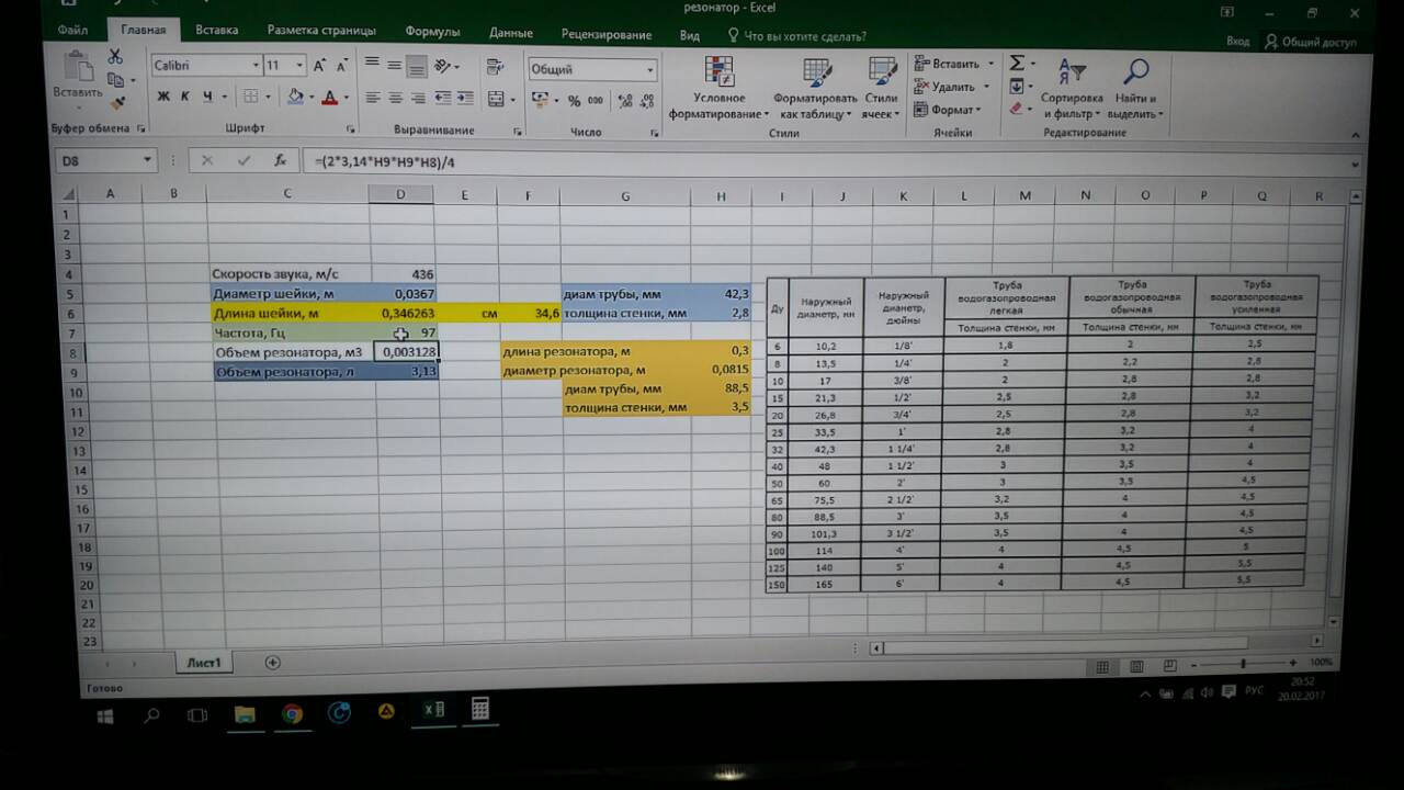

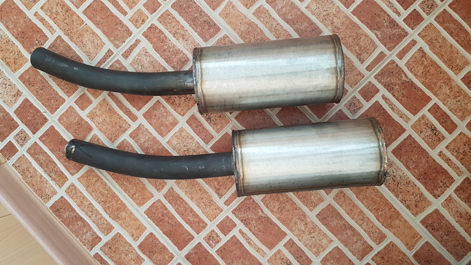

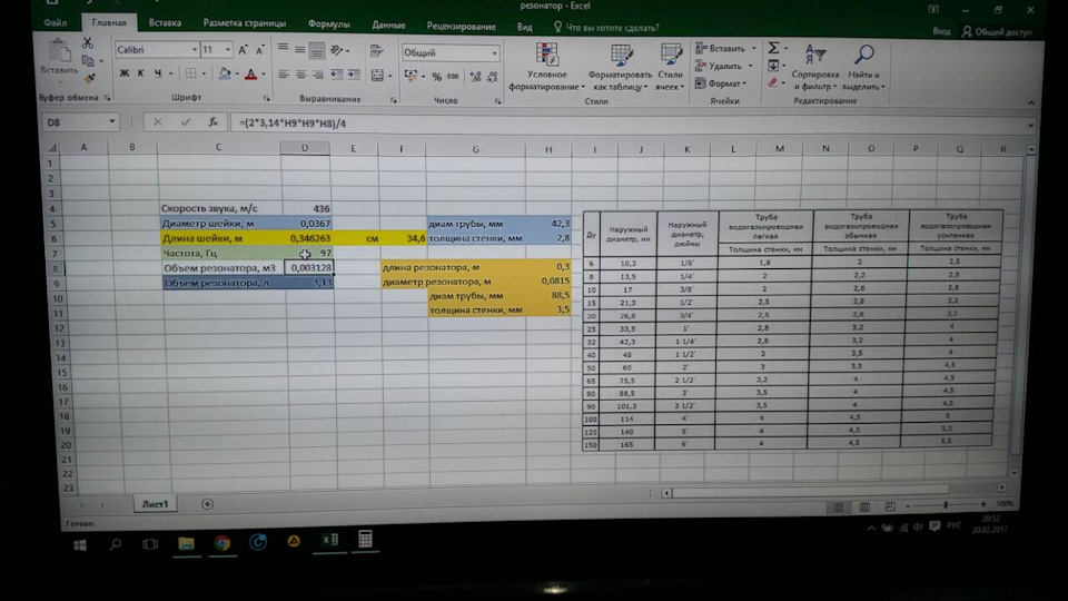

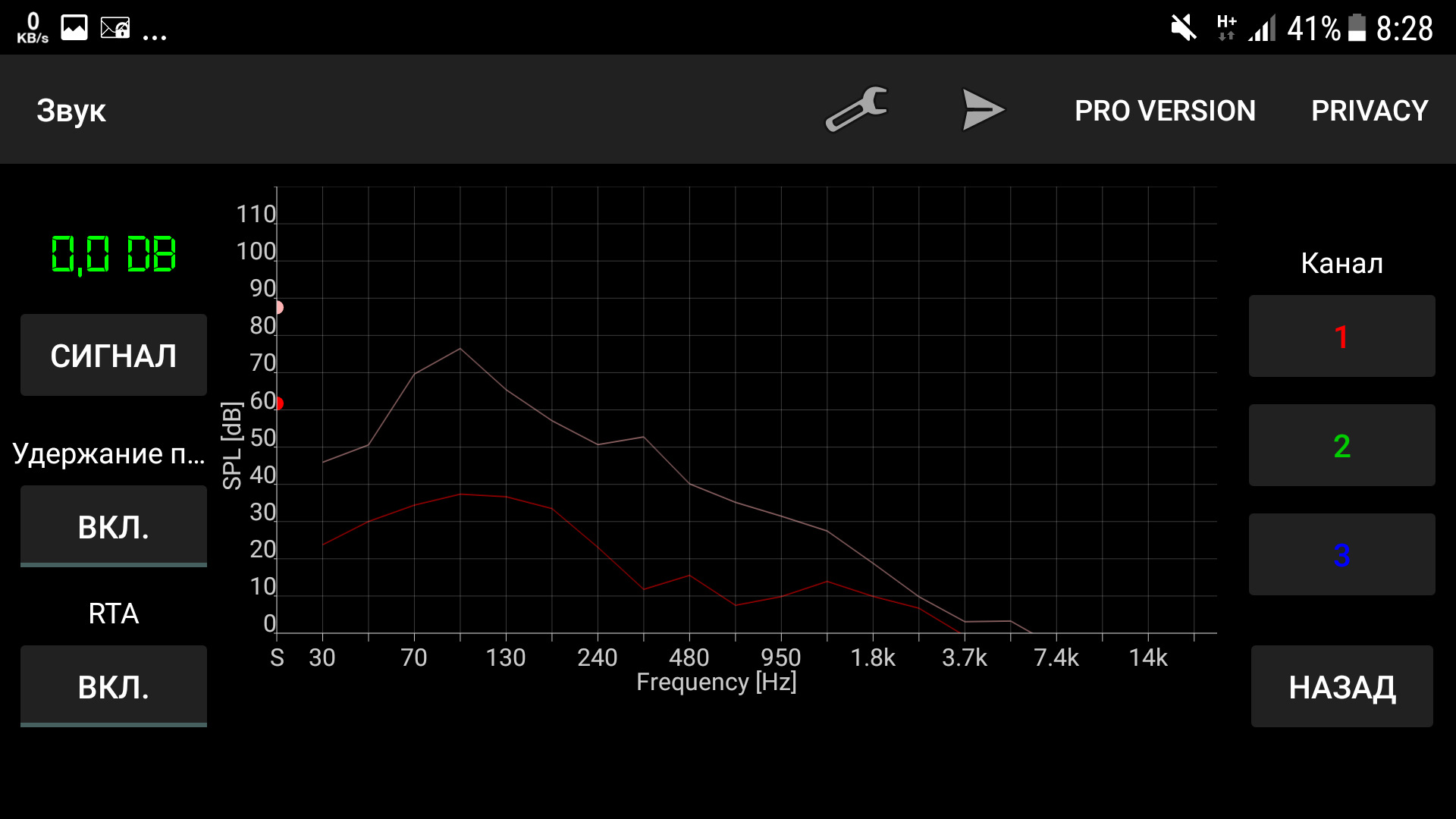

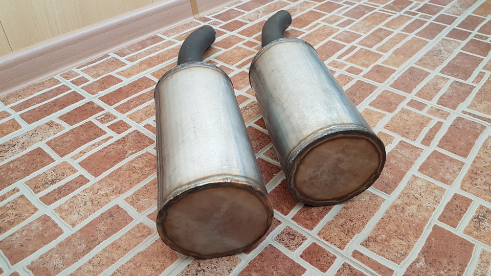

Вообщем после замены задней части штатной выхлопной системы на прямоток от корейской фирмы JUN B.L. был немного разочарован! Во-первых, стало очень громко… Во-вторых, в районе 1800-2000 об/мин появился сильный гул (резонанс) от которого стало жутко дискомфортно. Первая мысль вернуть все в зад, а систему на продажу. Потом прошло время и уши привыкли))) С одной стороны красивый звук с хрипотцой, с другой раздрожающий "УУуууу" на рабочих оборотах в городе! Стал искать решение проблемы, случайно прочел на драйве бортжурнал amojnoya из которого и узнал про теорию Гельмгольца. На теории останавливаться не буду, т.к все очень подробно описано по преведнной выше ссылки. Почитав матчасть и советы amojnoya было сделано несколько замеров для определения паразитныз частот с помощью программы SPL Spectrum Analyzer (для Андроида). Далее произведены необходимые расчеты и резонаторы готовы! Как только появится время поеду на установку, заодно проверим работает ли теория… ;))) Продолжение следует…

Итог. Резонаторы гельмгольца не подошли по размеру. Точнее при из инсталяции торчали бы из под бампера ((( да и по колхозному смотрятся ((( вывод либо оставлять как есть, либо менять банки на mg-race.online/shop/glush…vihod/glushitel-u24l30052 или заказывать изготовление рещонаторов у специалистов))) как то так!
