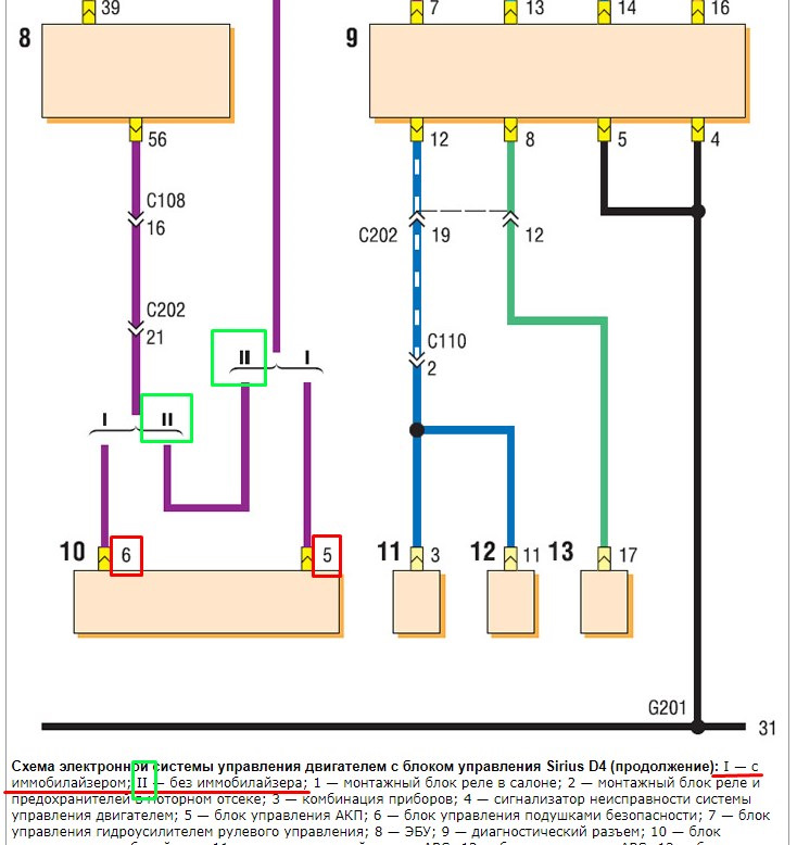

В статье рекомендуется соединить перемычкой контакты 5 и 6 иммобилайзера, якобы это позволяет завести машину, однако мне это не помогло — машина по прежнему отказывался заводиться. Сходил за запасным ключом — тоже не заводится, подключил ноутбук, через Шевроле Эксплорер считал ошибку:

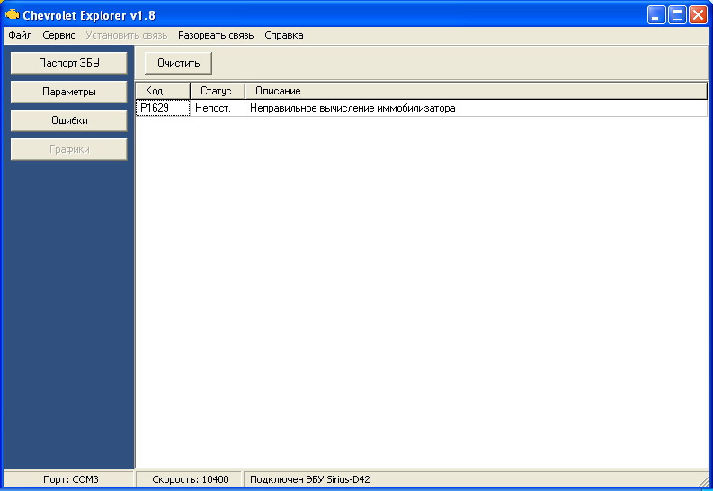

"Ошибка P1629 (Непост.) Неправильное вычисление иммобилайзера." Приехали… Проверил питание иммобилайзера — все нормально, постоянное питание на контакте 1, те же +12В на контакте 2 при включении зажигания, если совсем вынуть разъем иммобилайзера, то ЭБУ двигателя фиксирует другую ошибку — "P1628 (Непост.) Нет связи с иммобилайзером". Значит иммобилайзер работает и ЭБУ его видит, получается, что он ВНЕЗАПНО стер оба моих ключа из своей памяти и блокирует запуск двигателя.

Диагностический код неисправности P1629
Неправильное вычисление иммобилизатора
Описание схемы
При включении переключателя зажигания, ключ проверяется противоугонной системой иммобилизатора. При считывании кода ключа блоком управления иммобилизатора или комплексным встроенным блоком управления противоугонного устройства, двигатель может запуститься любым ключом, который поворачивает блокировочный цилиндр. Код ключа считывается и сравнивается с кодами ключей, сохраненными в памяти блока управления иммобилизатором. При определении действительного ключа, блок управления иммобилизатором посылает сообщение с последовательно передаваемыми данными в блок ЭСУД. В исходящее сообщение включается код идентификации для подтверждения, что ни блок управления иммобилизатором, ни блок ЭСУД не были заменены для обхода системы. При получении недействительного сообщения контроллер ЭСУД выполняет следующие действия:
Отключает цепь топливной форсунки.
Отключает цепь топливного насоса.
Отключает катушку зажигания.
Диагностический код неисправности будет сохранен при отказе связи между блоком ЭСУД и блоком управления иммобилизатора.

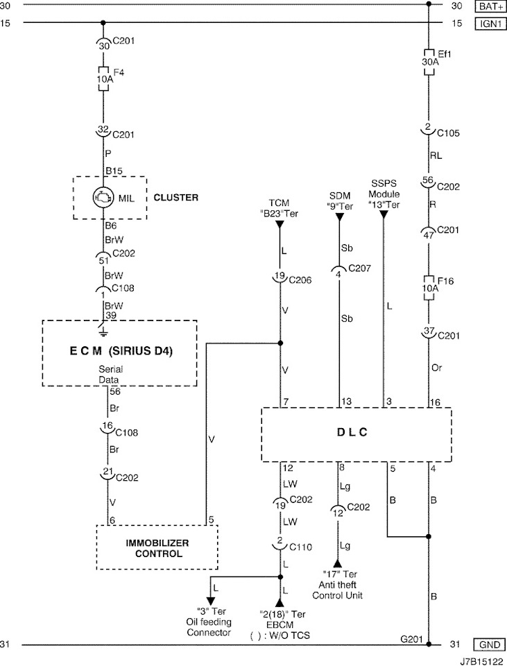

Не, я правда не пойму в чем смысл соединения 5го и 6го провода! Вот другой кусочек схемы, куда дальше идет этот провод — НИКУДА! Он просто подключен к колодке диагностики и все! Нашел схему варианта без иммобилайзера — этот же провод с ЭБУ сразу идет на 7ой пин колодки диагностики, без промежуточного иммо. Если к разъему колодки не подключен БК или диагностический кабель, то провод просто висит в воздухе. Как это поможет завести машину?! Единственное, что я вижу — туда же подключен и вывод диагностики TCM (т.е. контроллера АКПП). Те, машины, на которых ты пробовал эту методу не с АКПП были случайно?
Может лучше автору написать той записи? Есть мысль и она появилась после твоего случая! То что машины могли заводится тупо от того что скинул и подал питание с имо? Не знаю на твой вопрос ответ на 100%
Возможно, возможно… Постоянное питание на иммобилайзере присутствует, может быть тут как раз имеет место быть его "перезапуск". Но это не поможет, если он все ключи забыл, а не просто глючит.
budaitis
смысл замыкания 5-6 основан на вот этом куске схемы (см. ниже)
К сожалению пришлось вникать в это проводное хозяйство, а у меня, вероятно, не штатный иммо заглючил, а от сигналки.
Пока стою на приколе.

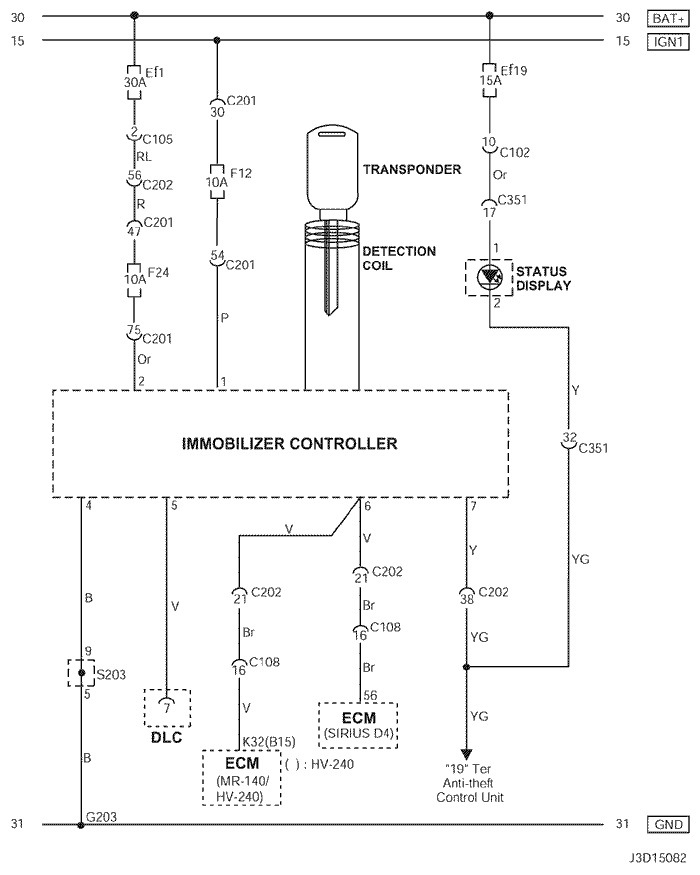

Никакого смысла в этом нет, внимательно на схему посмотрите. Она точно такая же, как моя выше, только цветная, эти схемы очень кривые, не учитывают многих нюансов, я ими не пользуюсь совсем. Моя — из официального сервис-мануала GM (TIS).
Пин 6 это вход к-линии от ЭБУ двигателя (ECM), пин 5 — это выход К-линии из иммо на колодку диагностики (DLC), именно поэтому нет связи с ЭБУ при ошибке 1629 — этот пин отключен при этом внутри иммо.
Что получится если соединить эти два провода? Правильно — ничего! Если в нормальной ситуации в разъеме диагностики ничего не подключено, то провод от пин 5 просто висит в воздухе, доходит до разъема и там заканчивается.
Я так вижу. Аргументируйте обратное.
Тоже предпочитаю другие (не цветные) схемы и аргументировать обратное не буду, т.к. согласен с описанной точкой зрения :)
— я имел в виду, что вывод о смысле закорачивания контактов можно было сделать из именно этой схемы. Вывод ошибочный, но
этот коротыш помогал некоторым лачетеводам завестись. Почему, мне тоже не понятно.

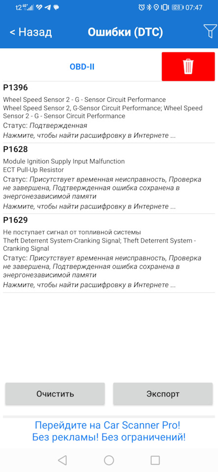

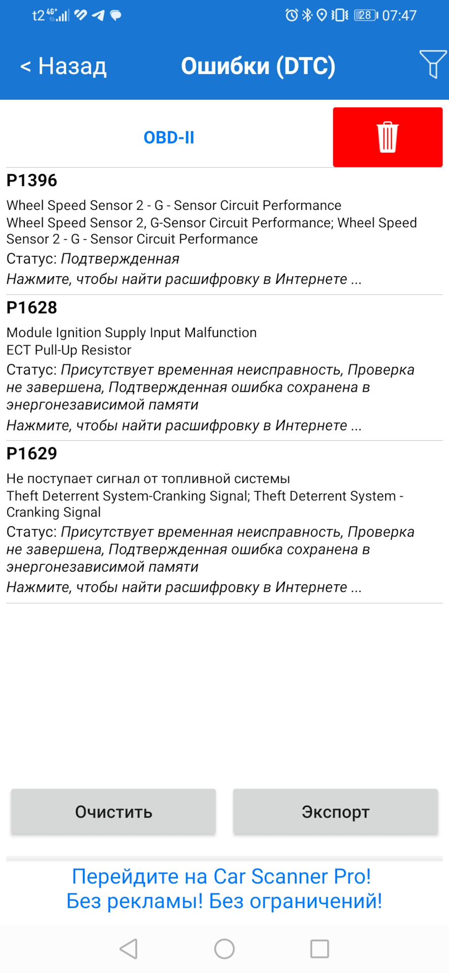

Лично мне коротыш помог — через ELM327 увидел ошибку P1628, к счастью не P1629. Дальше понял направление движения и в конечном счете нашел, в чем причина. Спасибо за полезный пост.
Matsushito-San
А то, что Вы подчеркнули красным — это просто совмещение на одном листе двух схем — с иммо и без него (бывают такие комплектации с завода, не в России конечно). Без иммо провод К-линии от ЭБУ идет сразу на разъем DLC (пин 7), естественно. Если Иммо есть — то К-линия проходит сквозь него. Ну и? В чем смысл замыкания этих двух проводов? Отключить иммо от К-линии? Ну тогда машина все равно не заведется, потому что ЭБУ просто не увидит иммо (только номер ошибки будет другой).
Предлагалось соединить 5 и 6 не отключая ИММО, ну так это что даст, если в разъеме диагностике ничего не подключено, то это просто подключение к К-линии на входе ИММО обычного куска провода, который никуда не подключен. Что это даст?!
