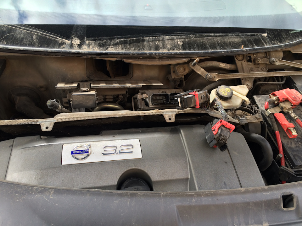

Мойка----Гараж----разбираем…

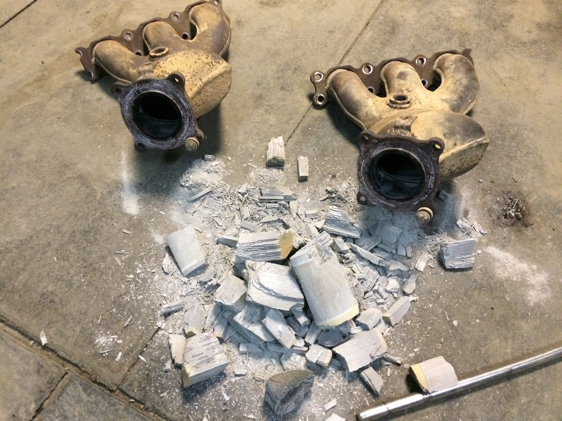

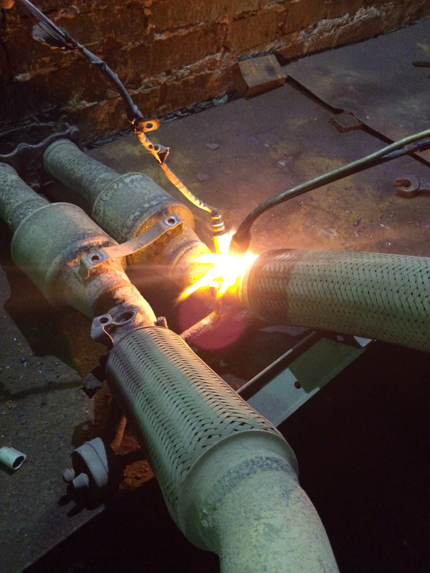

Сняв коллекторы малость прихерел…катик уже изрядно оплавился…сменил цвет на жжёно-желтый.
Решил что колхозить всякие там пламики и тд и тп не буду однозначно.
Выбиваем всю эту срань…собираем на место на новых прокладках!
Заводим-----и радуемся---звук почти не поменялся, газелевского звенящего звука нет. кстати которым пугал меня почти каждый сервес-мен!

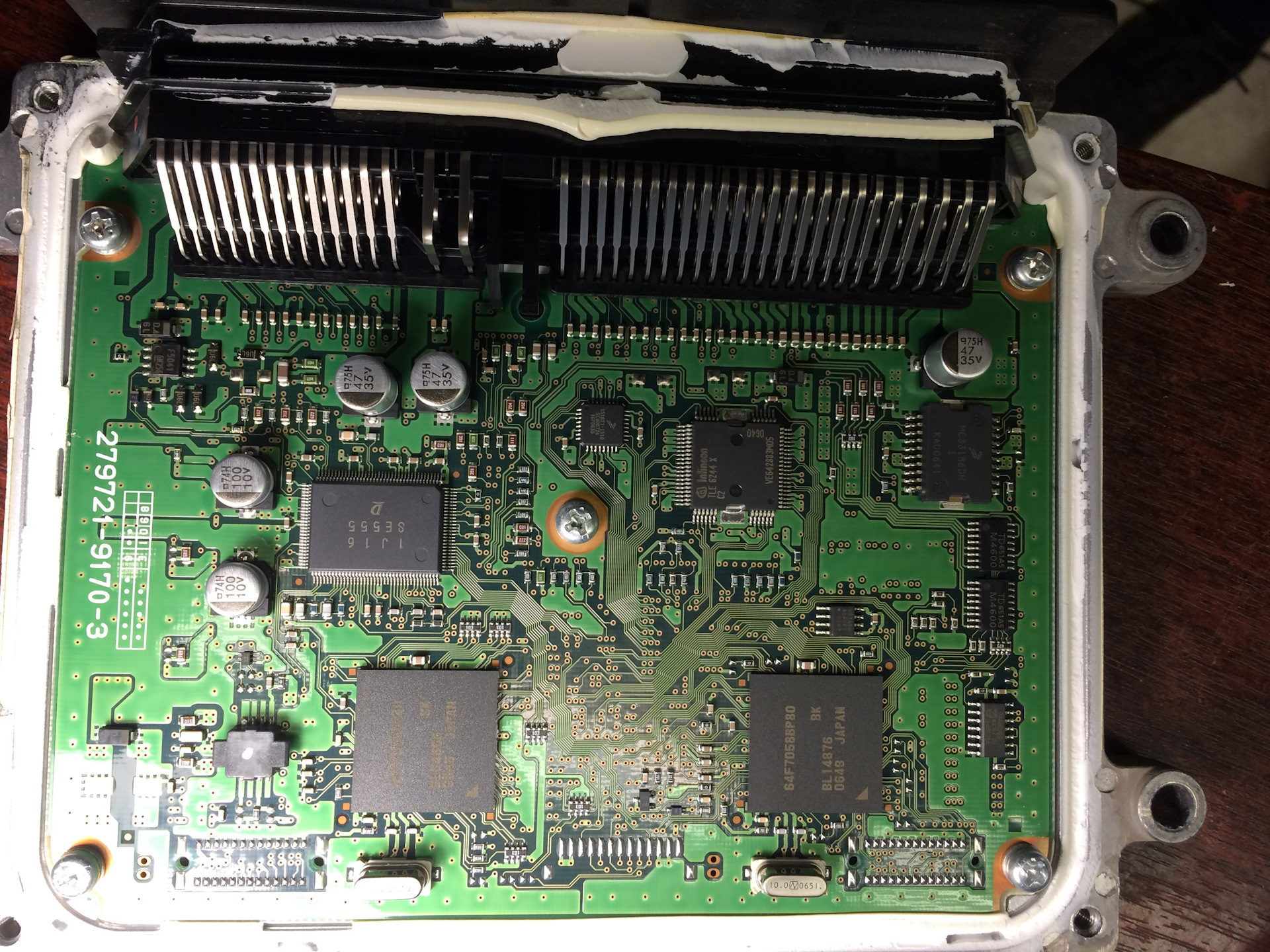

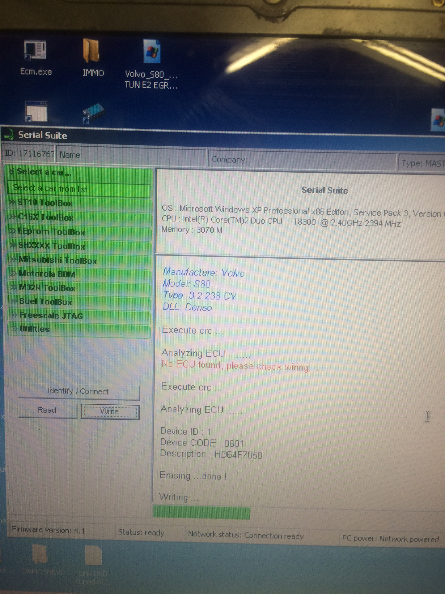

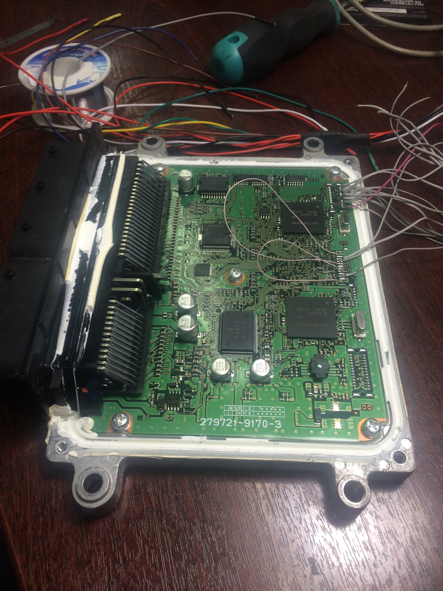

Дальше едем на калибровку ЭБУ----отключение вторых лямбд, коррекция штатной прошивки под евро-2!
Катаемся дальше.
И вот спустя 500км после всех манипуляций что имеем----чек больше не горит, работа коробки стала более мягкой, звук почти штат может только после 3000об/мин стало громче.

Делается все не так уж и сложно! рассказы о снятие кардана, приопускание подрамника такая чушь которую мне вешали на разных профельных сервисах по выхлопу! сделали все сами за 3 вечера на яме без особого гемора!

чем мозги читал Piasini ? какую конфу заливал, чью ?
Саш, приветствую. Я гонял в Люберцы к Денису с проекта Чипанутый.рф. Поэтому точно не могу ответить не сам делал)
