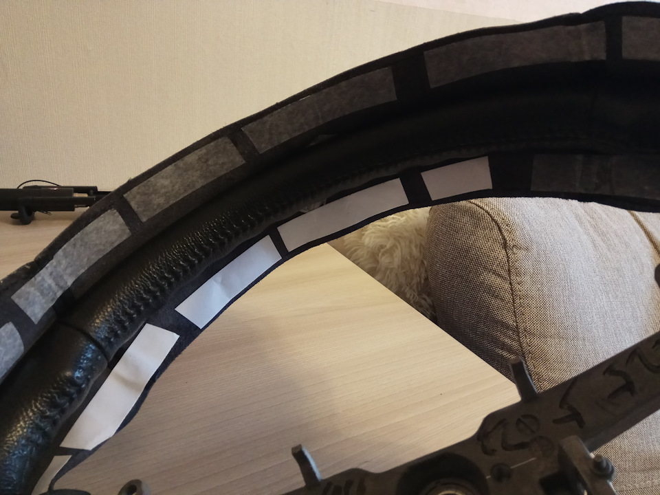

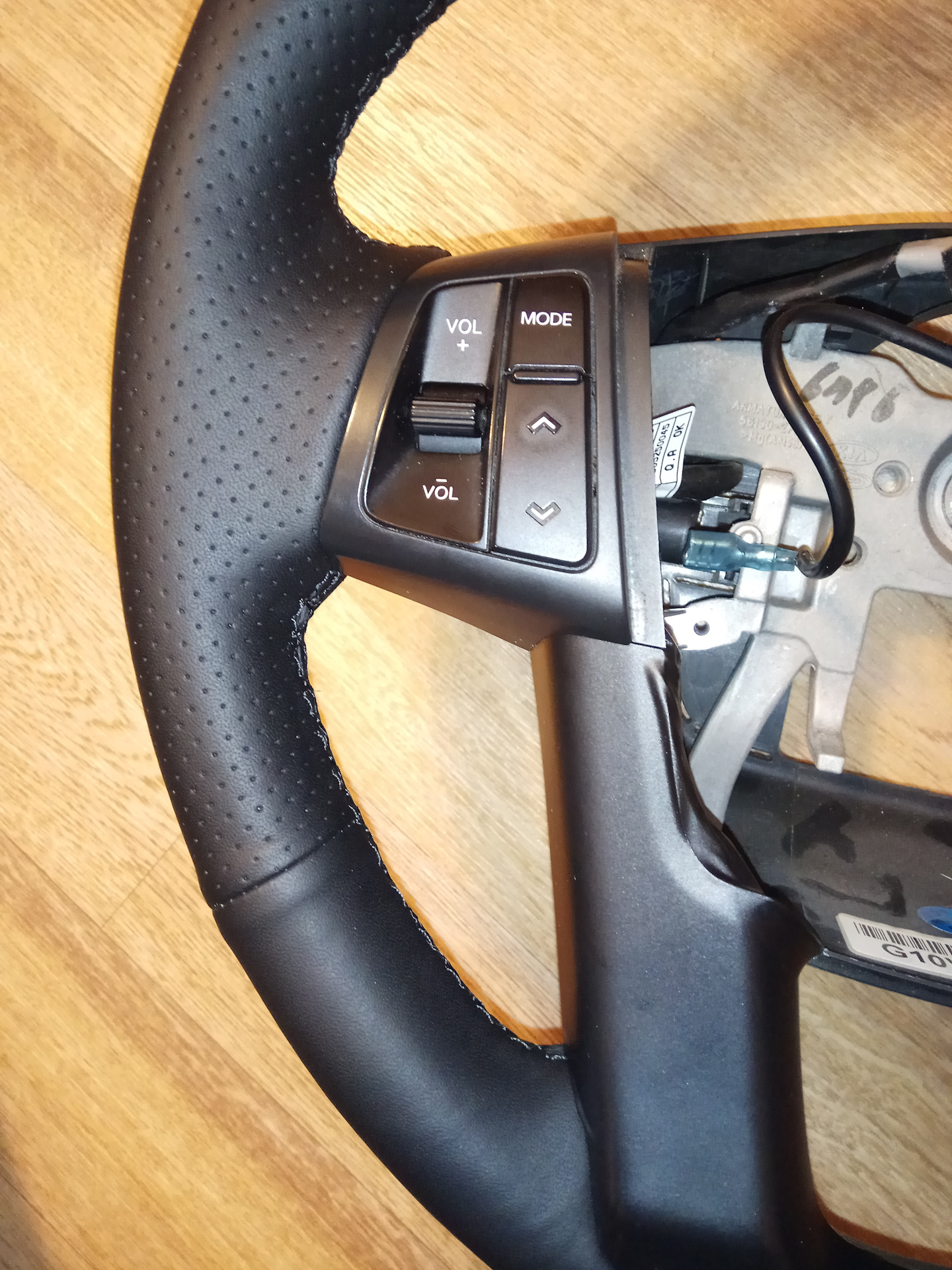

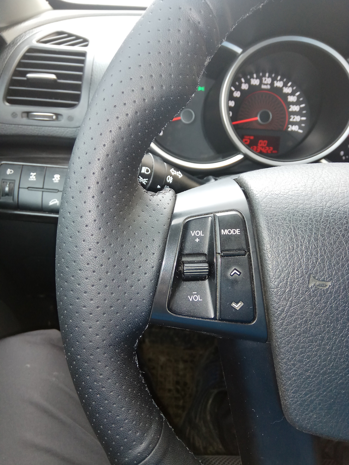

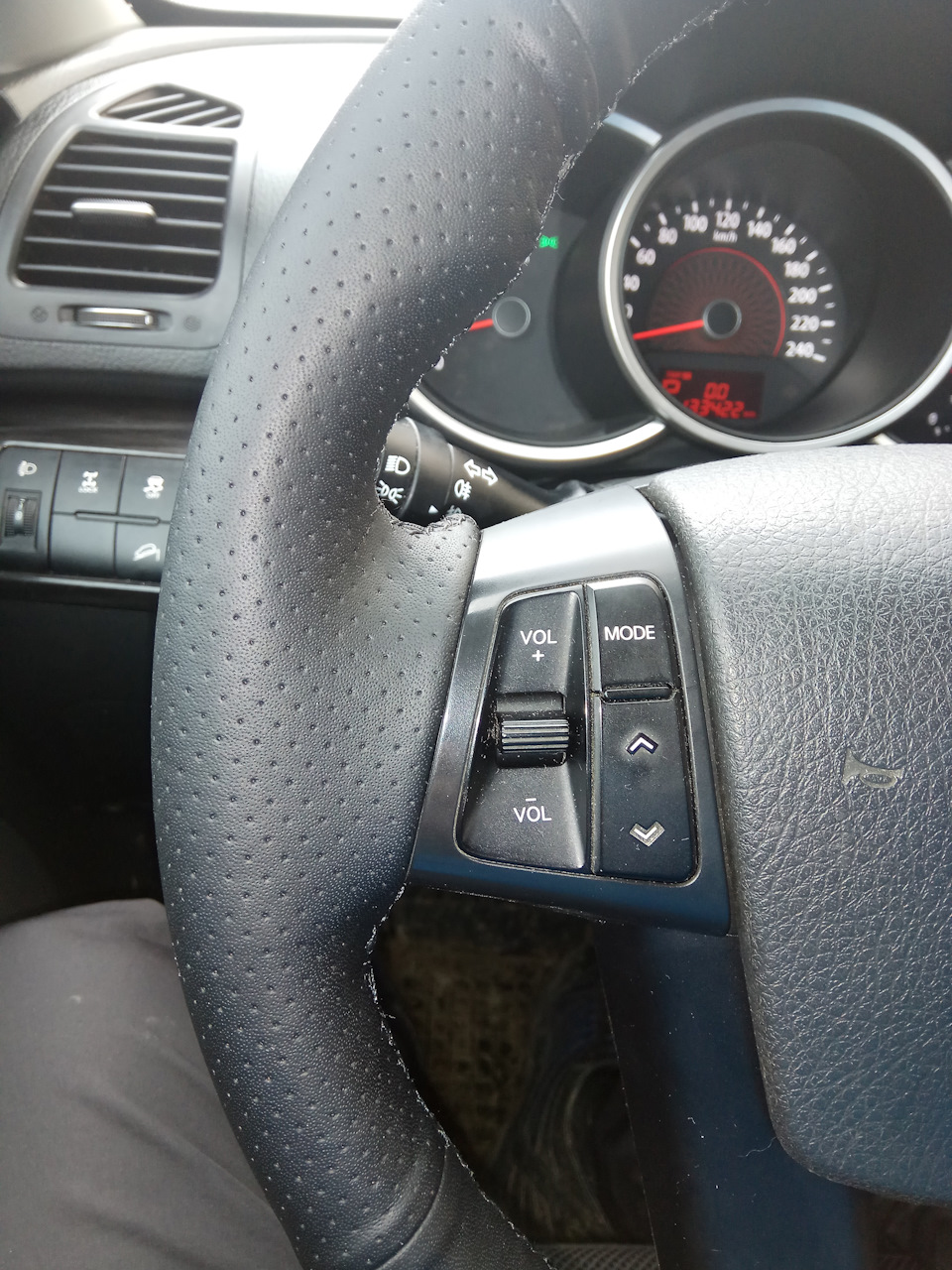

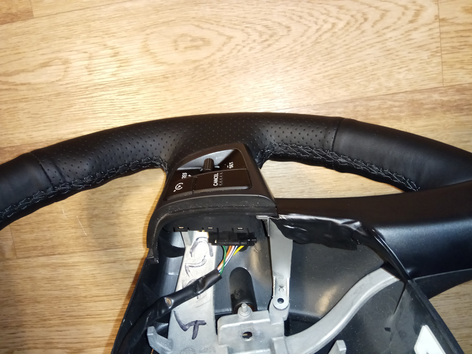

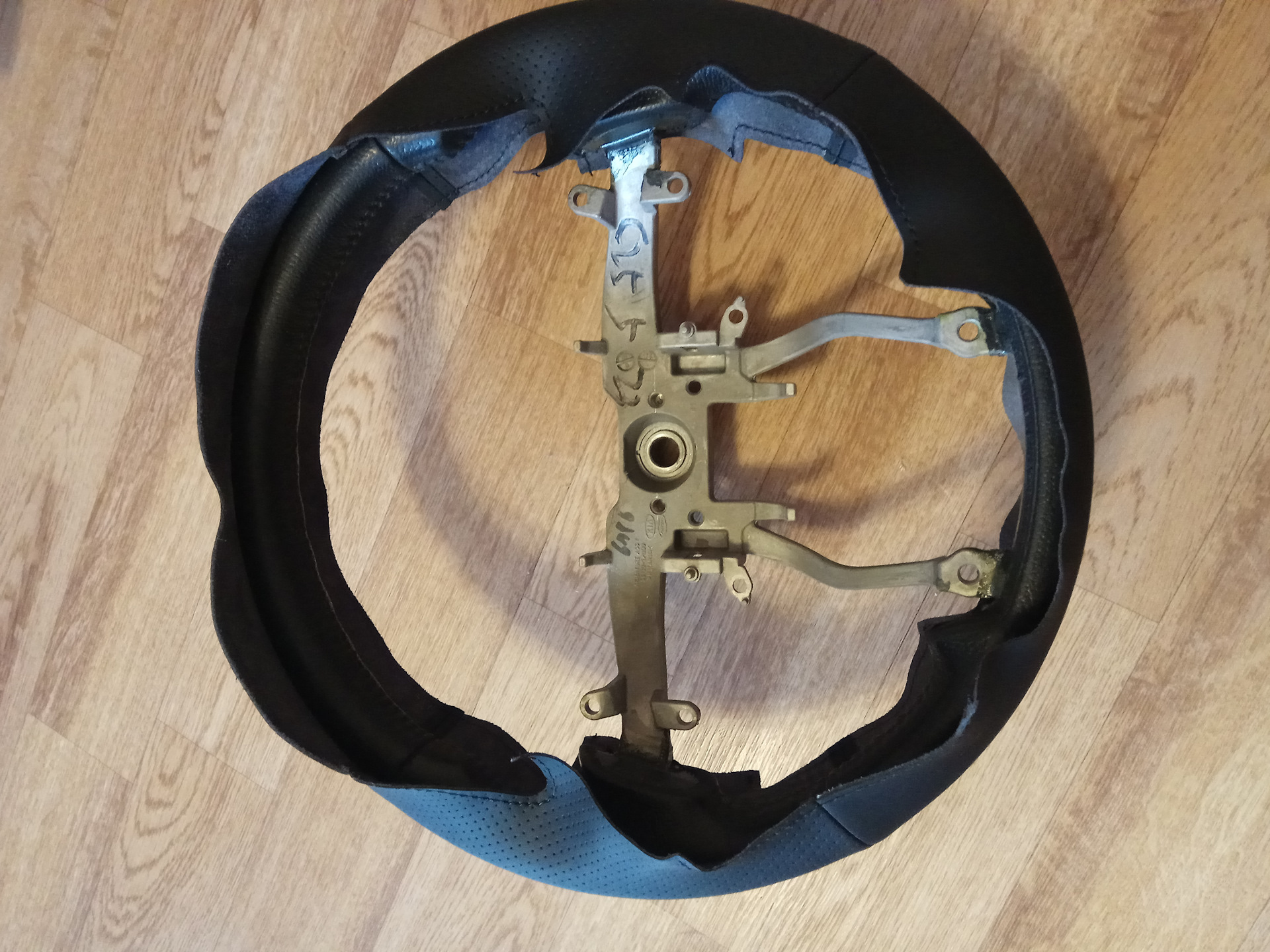

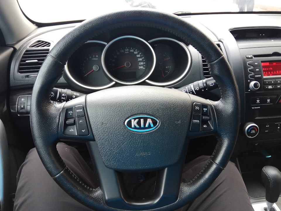

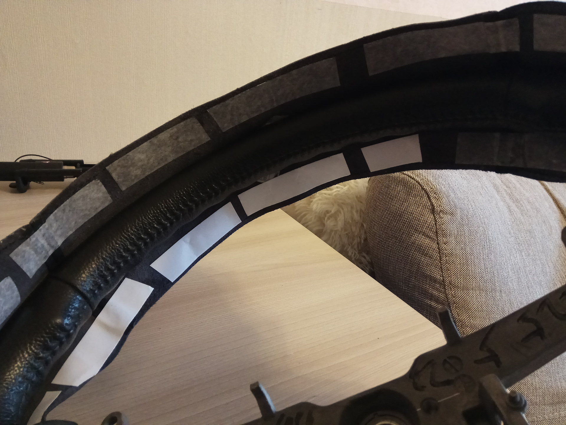

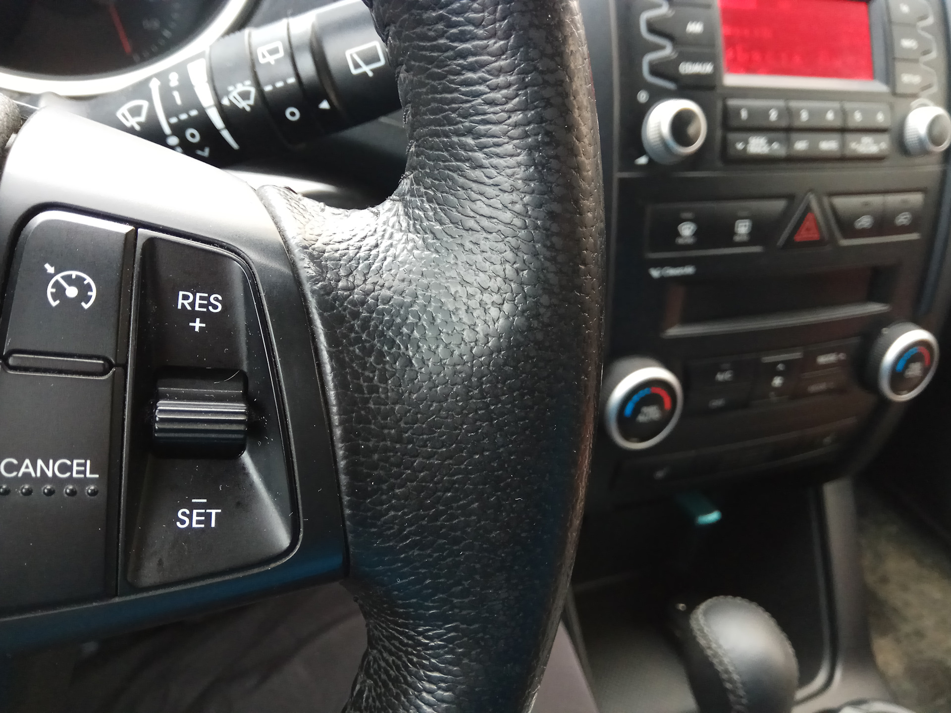

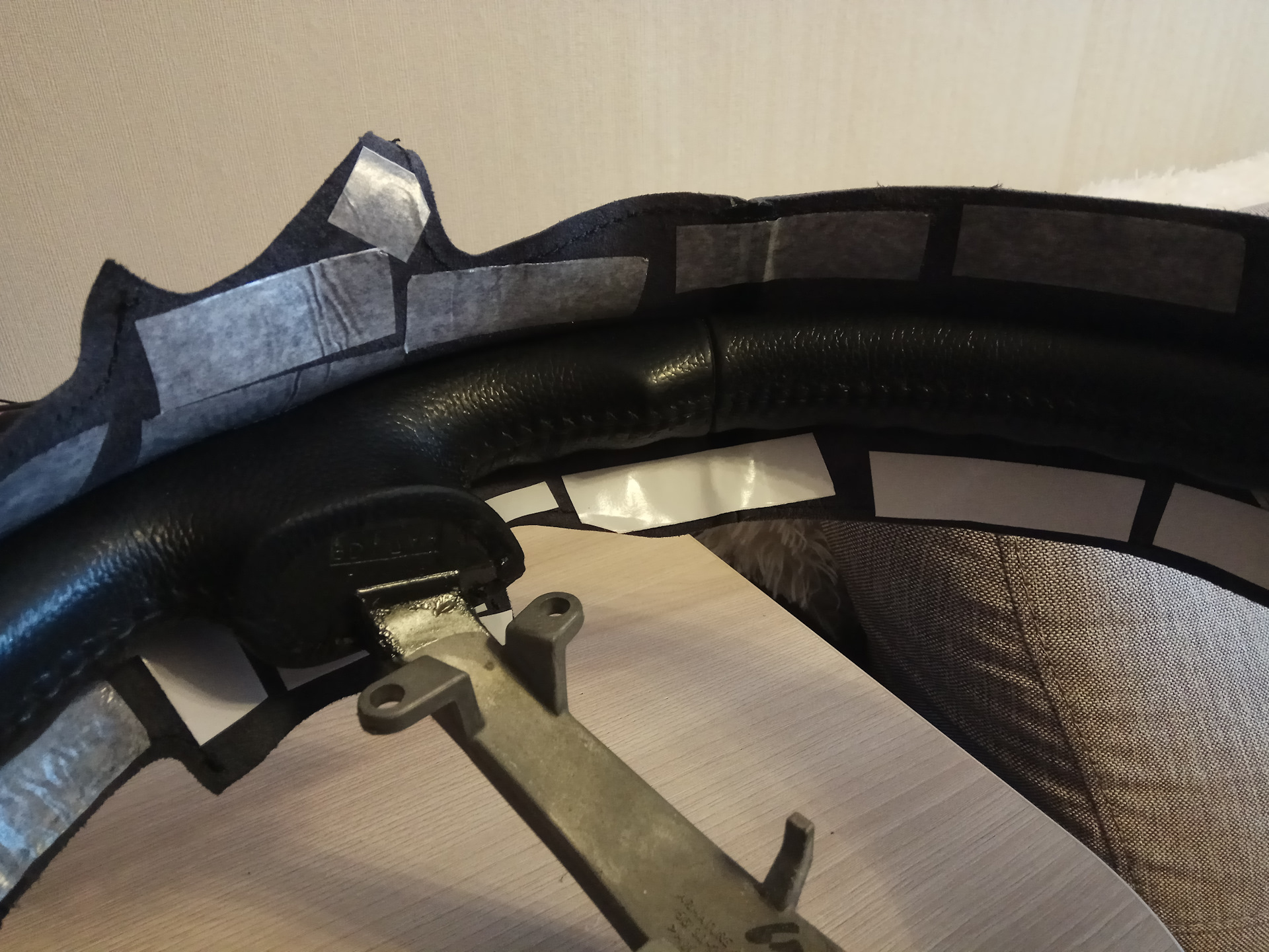

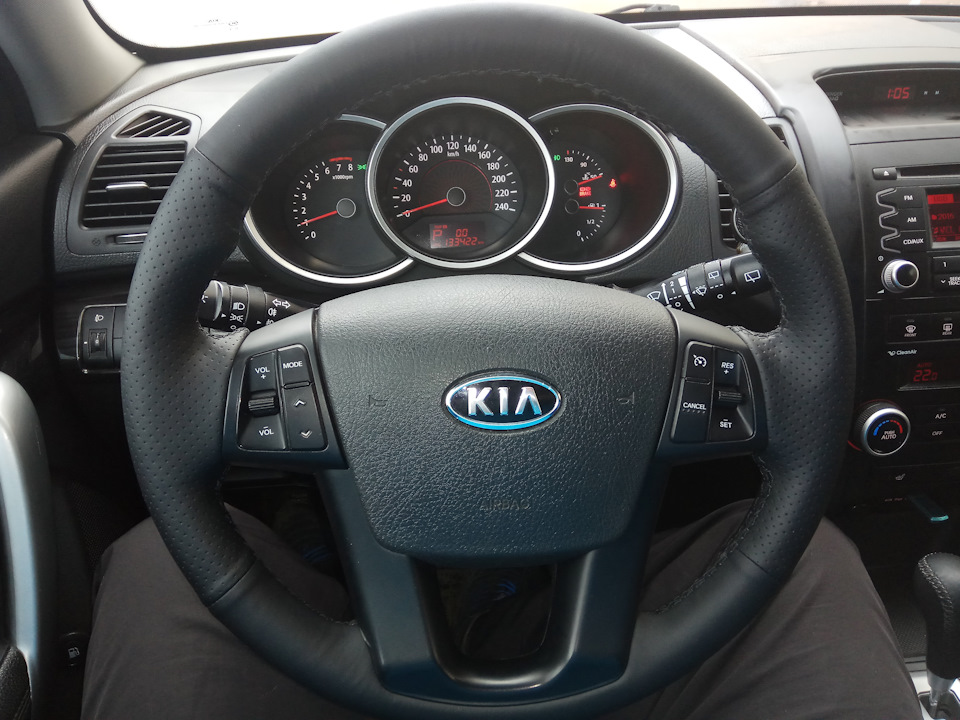

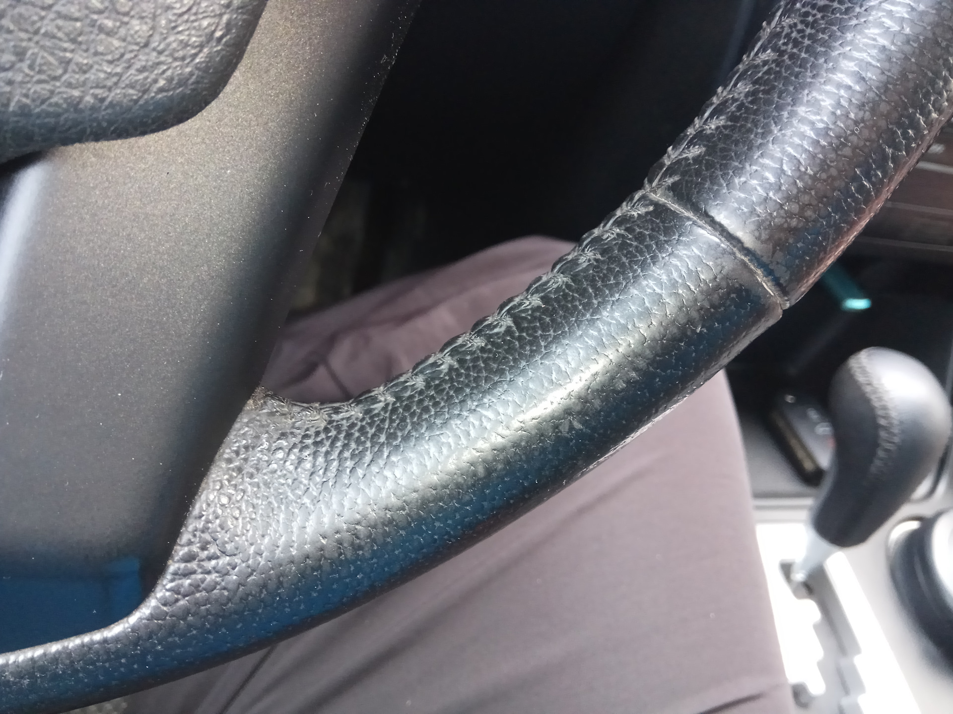

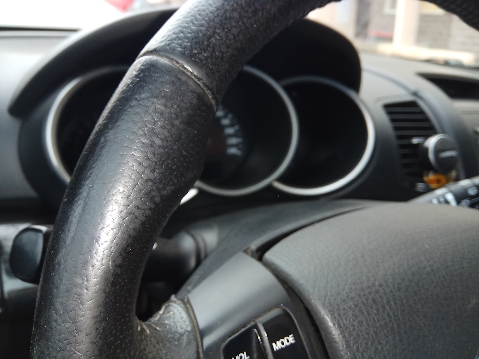

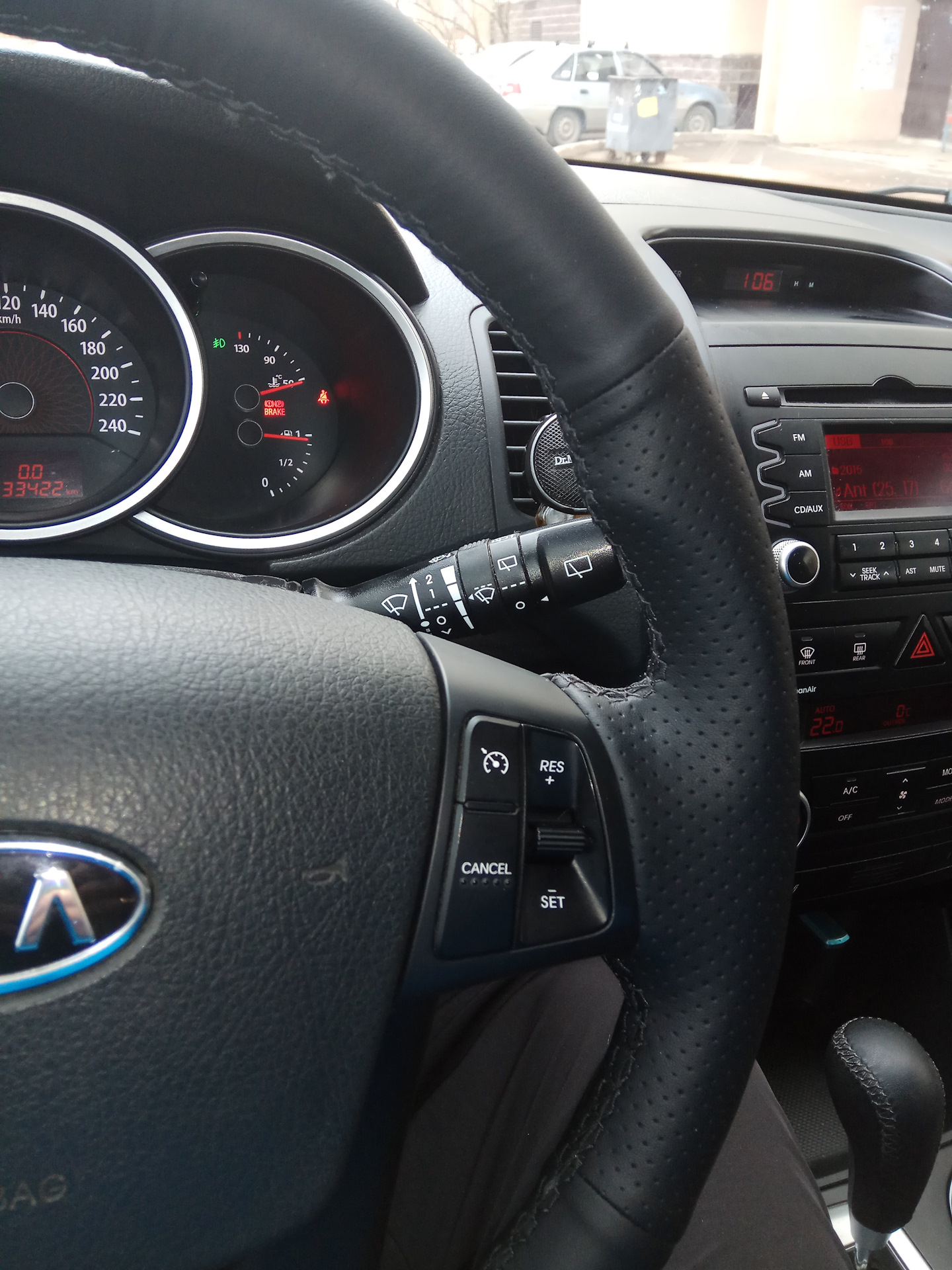

Здравствуйте, на днях пришла мне посылка с Али, а именно оплетка на руль. С виду я сказал бы что это натуральная кожа, качество удивило. По стечению обстоятельств, надо было заскочить в ателье, занимающиеся пошивом чехлов, перетяжкой салонов и т.п., и захватил я эту оплетку показать, что скажут. Так вот мне сказали что это какая то хортика, по качеству не уступающая нат. коже, а в чем то и превосходит. Кстати, год назад я отдавал ручку КПП в другое ателье на перетяжку в нат. кожу! Она по фактуре идентична с этой оплеткой, хотя меня уверяли что это именно нат. кожа высокого качества. Вот и думай… Процесс снятия/установки руля описывать не буду (ничего сложного). Оплеткой пришлось местами немного подрезать, чтоб в стык ложилась, в комплекте есть игла, нить, наперсток, инструкция с картинками на английском, двухсторонний скотч. Результат превзошел все ожидания, на предыдущей машине, Октавия а7 был точно такой же материал на руле! Написано в комплектации было кожа!

По прошествию времени, как оплетка себя чувствует?
Как новая
Хорошо, я тоже себе поставил
как оплётка поживает? не потёрлась? стоит брать?
Отлично, как новая, ни намека на потёртости. Однозначно стоит брать!)

Я так понимаю, старую кожу не стал снимать?
По швам не сильно толсто получилось?
Да, поверх старой натянул. Оплетка еще и с запасом, подрезать маленько пришлось, чтоб встык легла. А так по толщине ваще кайфно стало

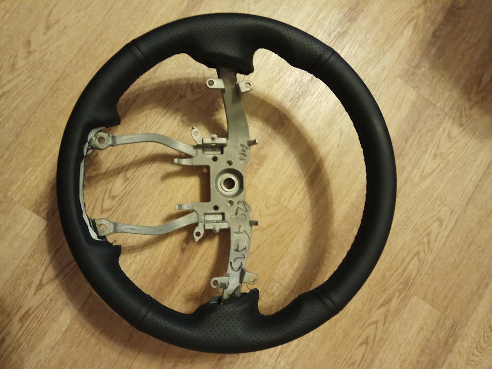

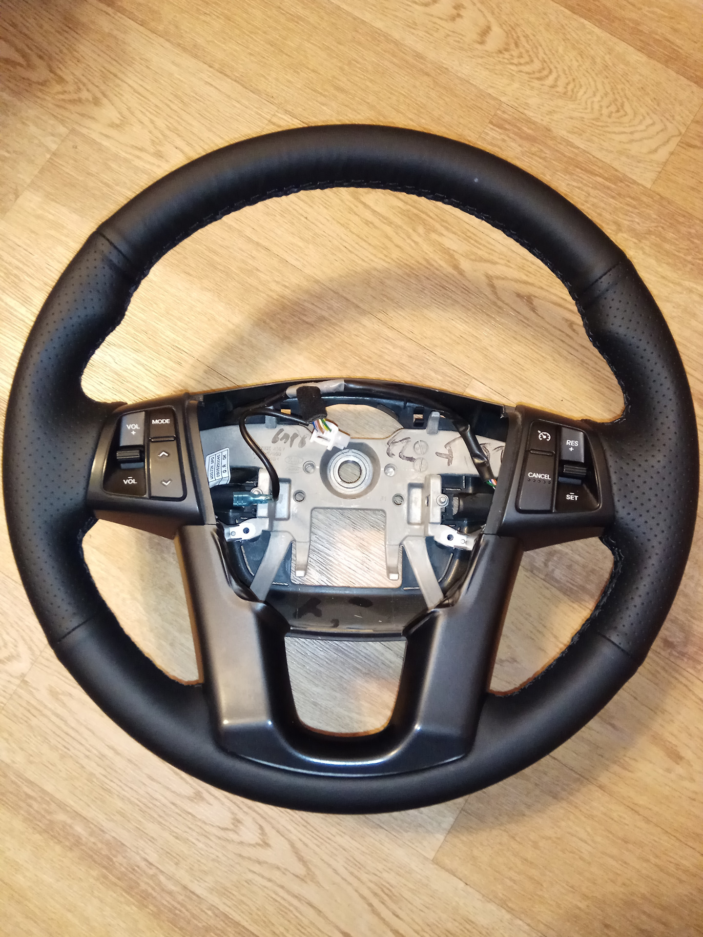

А без баранки фотка, прям как мини-мокик )))
Точно))
А долго пл времени переиягивал, и как отмечал чтобы руль потом ровно поставить?

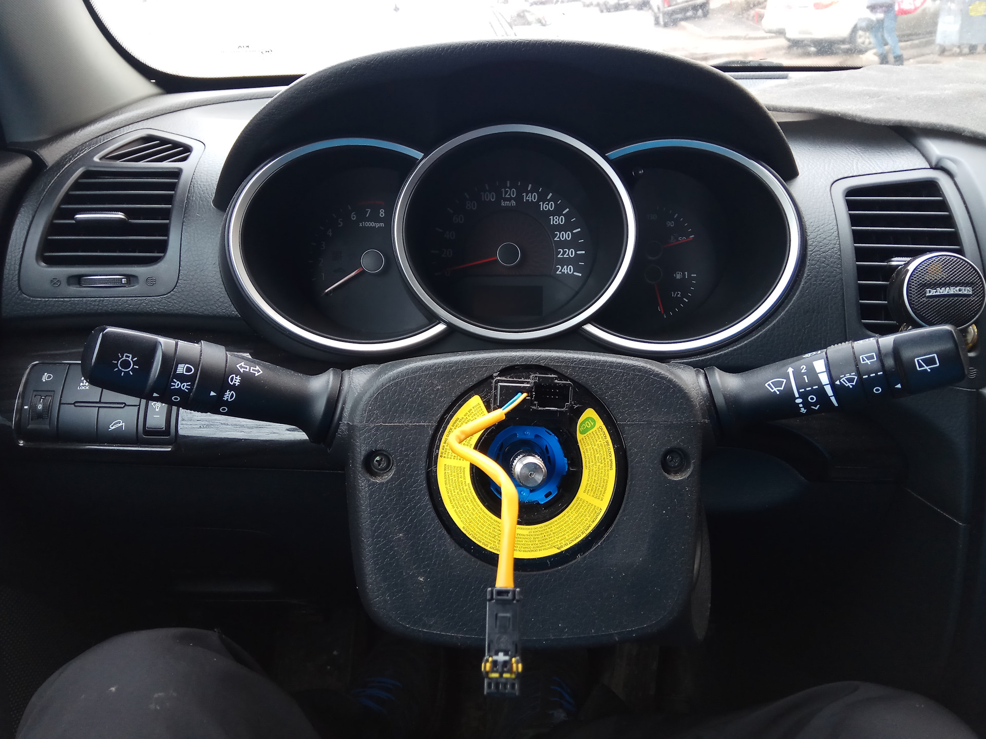

Часа 4 наверно неспеша. Прежде чем снять руль со штока рулевого вала приложил к центру вала пластиковую карточку и проверил саморезом полосу по валу и металлическому основанию руля.

Я бы не сказал, что непрочная. Я ее подрезал немного ножницами когда подгонял стык, так вот режется с трудом, можно сказать что прочная. Время покажет…

я что то не пойму какую роль играет скотч
Он держит оплетку приклеиной по месту, чтоб не елозила и шов постоянно не разъезжался пока шьешь

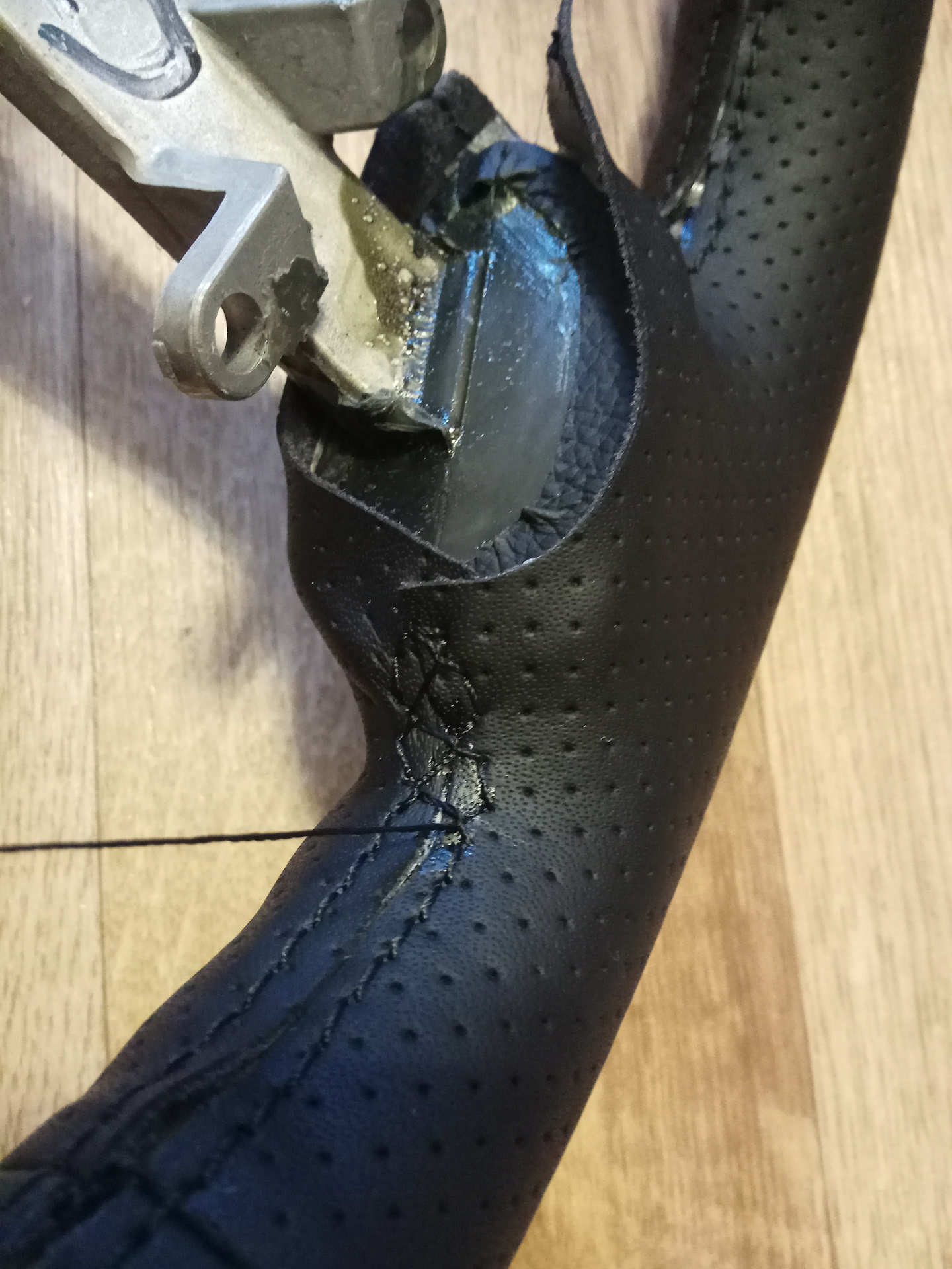

толстая кожа, а так огонь, я шил двойным швом он убирает неровности
Это мой первый опыт в данном деле, не знал что получится, а так да, на будущее буду знать
