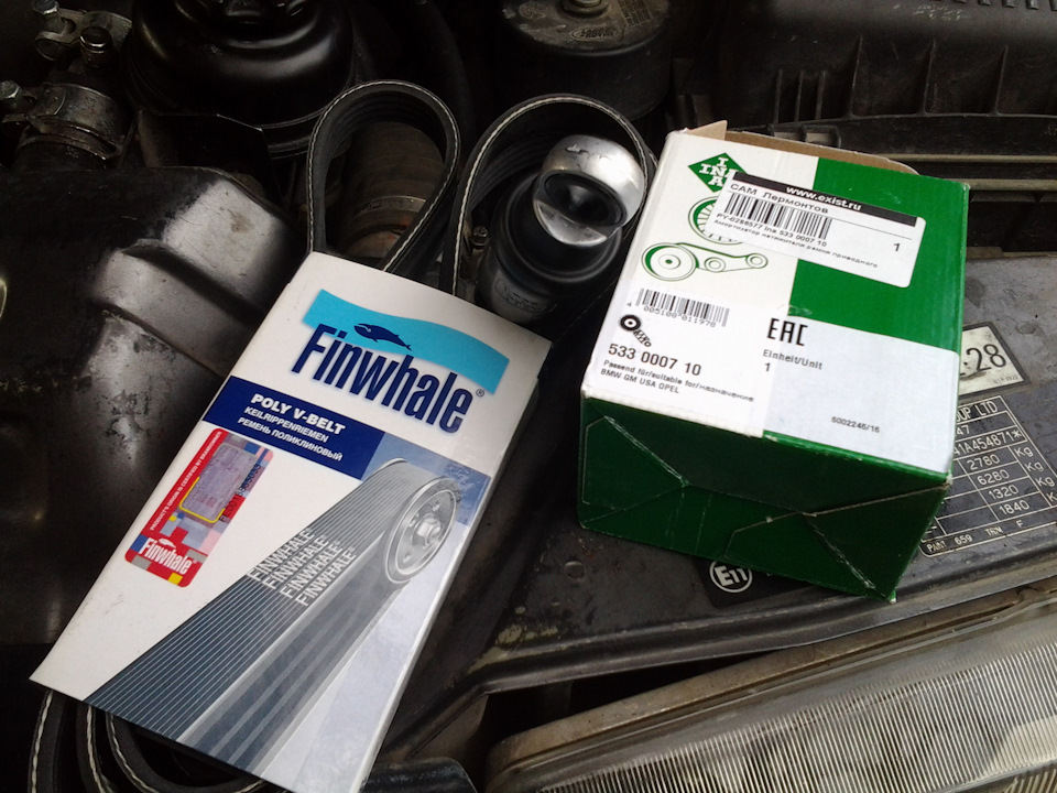

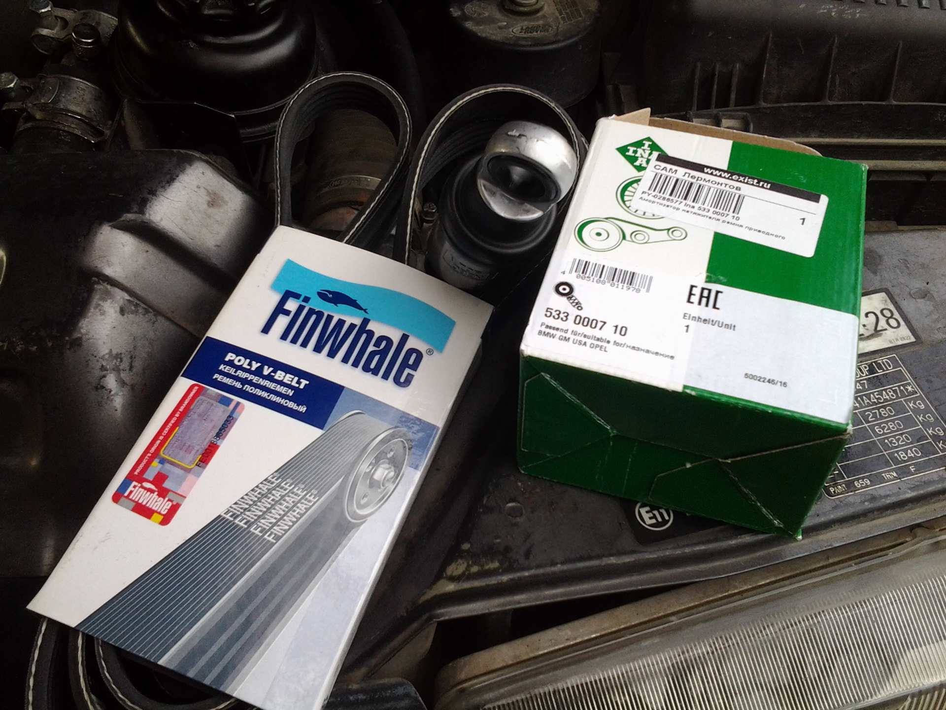

Запчасти на фото: 533000710
Пришло время поменять ремень генератора, старый стал свистеть. А заодно поменять и натяжной амортизатор.
Первоночально был ошибочно приобретен Dayco 5PK1885. Пришлось заказать еще и FinwhaleBP5PK1815 и Ina533 0007 10. Для удобства монтажа было принято решение снять и радиатор, благо это быстро, т.к. предстояло заменить и резиновое кольцо на помпе антифриза. Разумееца, как указанно в книге, снял и ремень кондиционера.

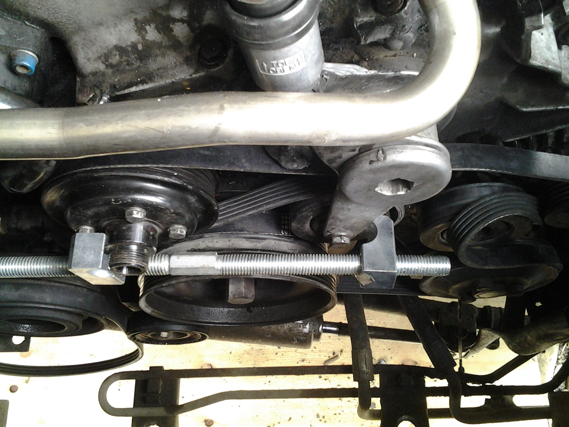

трудность была в том как натянуть, а точнее сжать натяжной амортизатор одному. Идея пришла случайно. Взял струбцину для снятия пружин и дальше все элементарно.
Комментарии 5
Если аморт тянуть в низ, то емень натяягивается. Поссотри внимательнее.
Я имею ввиду монтажку тянем в низ а амортизаторы получается идет наверх сдавливания.
Всё проще делается сегодня делал тоже самое берем монтажку или что то похоже вставляем между двух ушей крепления амортизатора и нажимаем вниз механизм ослабляется и остается в таком положении обратно также только наверх тянем легонько и он защелкивается;)
Интересная идея))
И просто и работает
Круьть! Можно использовать!
На фото видно куда следует одевать ремень в последнию очередь. Ролик без бортика и даже скругленный. Так что оделся без усилий.
