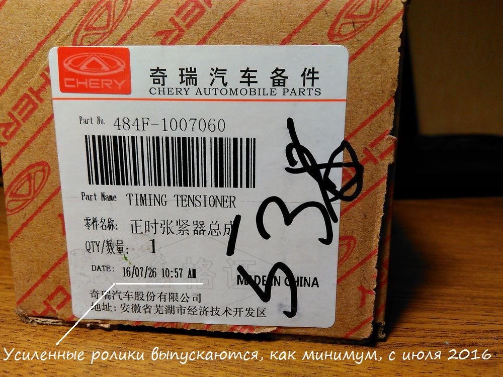

В продаже появился новый усиленный натяжной ролик ГРМ Chery 484F-1007060, в этой записи представляю вашему вниманию обзор отличий этого ролика от предыдущих версий.
Все изложенное ниже является сугубо моим личным мнением, основанным на доступной мне информации, не претендует на истину в последней инстанции и ни в коем случае не является попыткой очернить уважаемые компании Chery и Gates и поставить под сомнение их репутацию.
Для тех, кто не любит подробности, скажу, что усиленный натяжной ролик 484F-1007060 однозначно заслуживает внимания и я рекомендую его к замене вместо предыдущих версий роликов. Для остальных читателей привожу ниже подробный отчет.

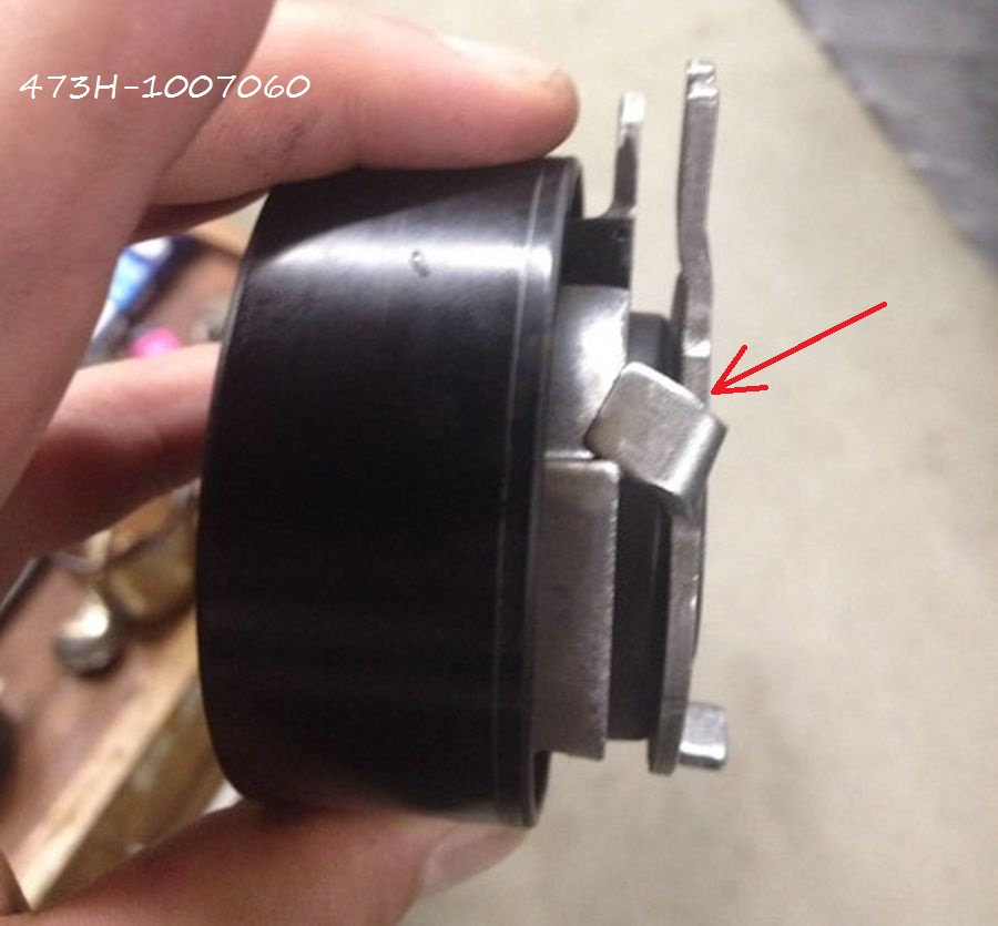

Ролик "старого" образца в целом был довольно надежным, лишь изредка от нагрузок у него загибало кронштейн натяжителя (фото 2). Фото я позаимствовал у нашего коллеги Mitrofan74 из его записи Ролик ГРМ T21.
Однако у конструкторов фирмы Gates, которая является поставщиком оригинальных роликов для Chery, видимо, сильно чесались руки, и в конце 2014 года они явили миру обновленный натяжной ролик ГРМ 473H-1007060AB, который в народе сейчас называют "нового образца" (фото 3). Данный ролик довольно быстро вытеснил ролик "старого" образца, и с 2016 года официальные дилеры оригинальный старый ролик больше не устанавливали и не продавали.
Судя по результатам эксплуатации нового ролика, вся его новизна свелась к тому, что кронштейн натяжителя был сделан более хлипким, в результате чего поломки ролика стали регулярными. Причина — очень тонкий металл кронштейна натяжителя, который гнется даже от небольших нагрузок (фото 4). Фото я позаимствовал у нашего коллеги Paluch66 из его записи Вот что бывает с оригинальным роликом ГРМ нового образца.

В связи с появлением данного ролика, фирмой Chery было выпущено предписание об использовании усиленных роликов 484F-1007060, с политически корректной формулировкой "для повышения надежности привода ГРМ". При этом опозорившийся ролик 473H-1007060AB в этом предписании даже не упоминается (фото 5). Благодарю нашего коллегу Radioperad за информацию о замене ролика.

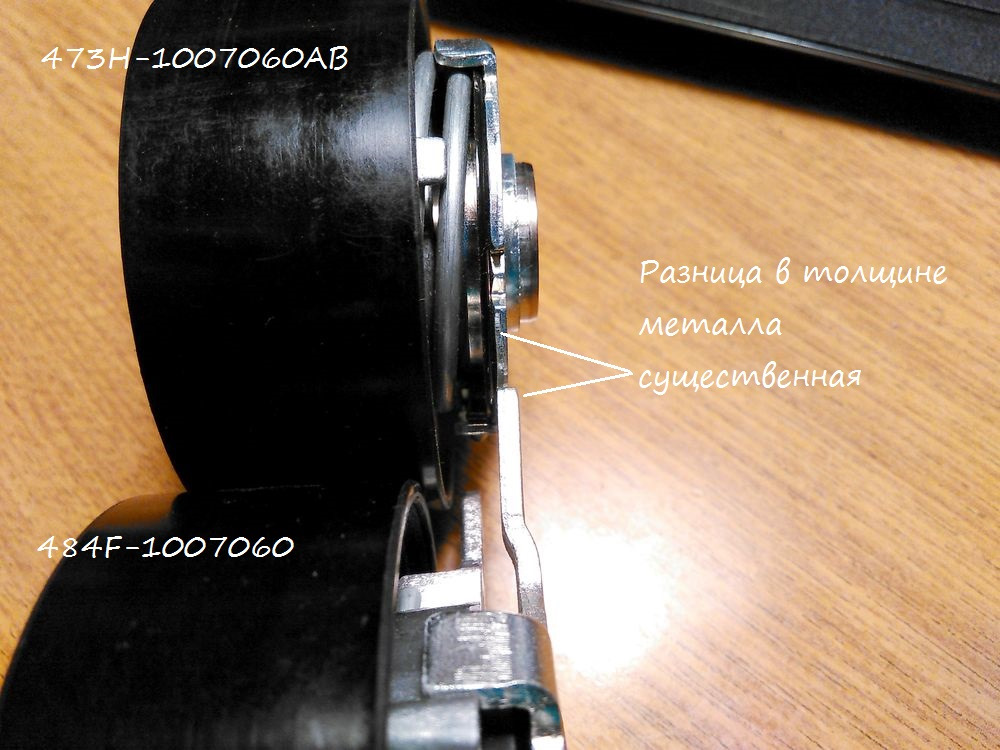

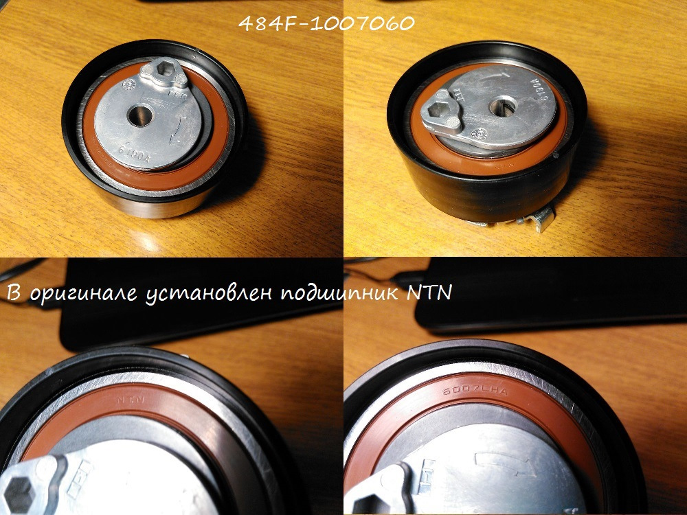

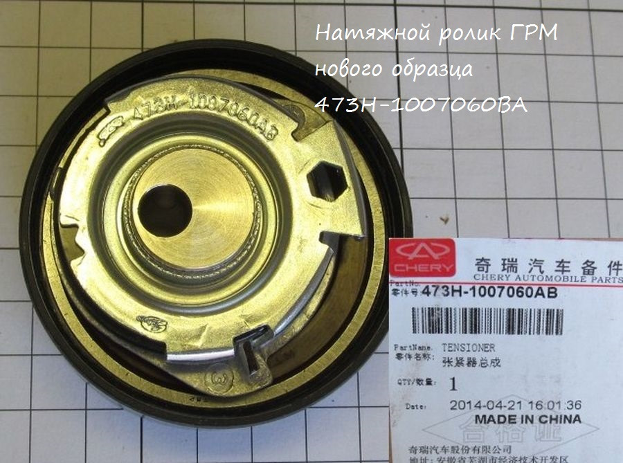

Первое впечатление — усиленный ролик 484F-1007060 очень сильно похож на ролик 473H-1007060 самой первой конструкции, "старого" образца. Похоже, что конструкторы откатились назад и вернули старую проверенную конструкцию. На фото 7 представлен внешний вид усиленного ролика.

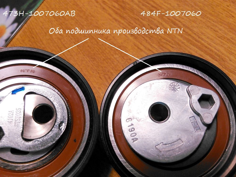

В оригинальном ролике применен подшипник известной японской фирмы NTN (фото 8), но при этом подшипник и сам ролик изготовлены в Китае.

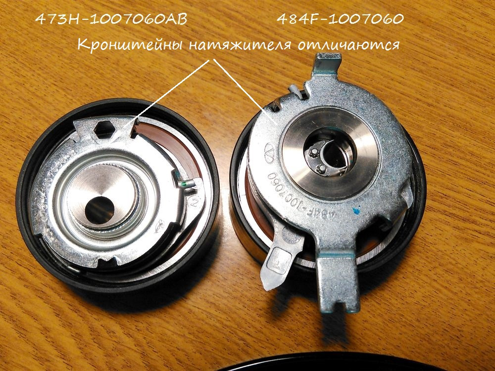

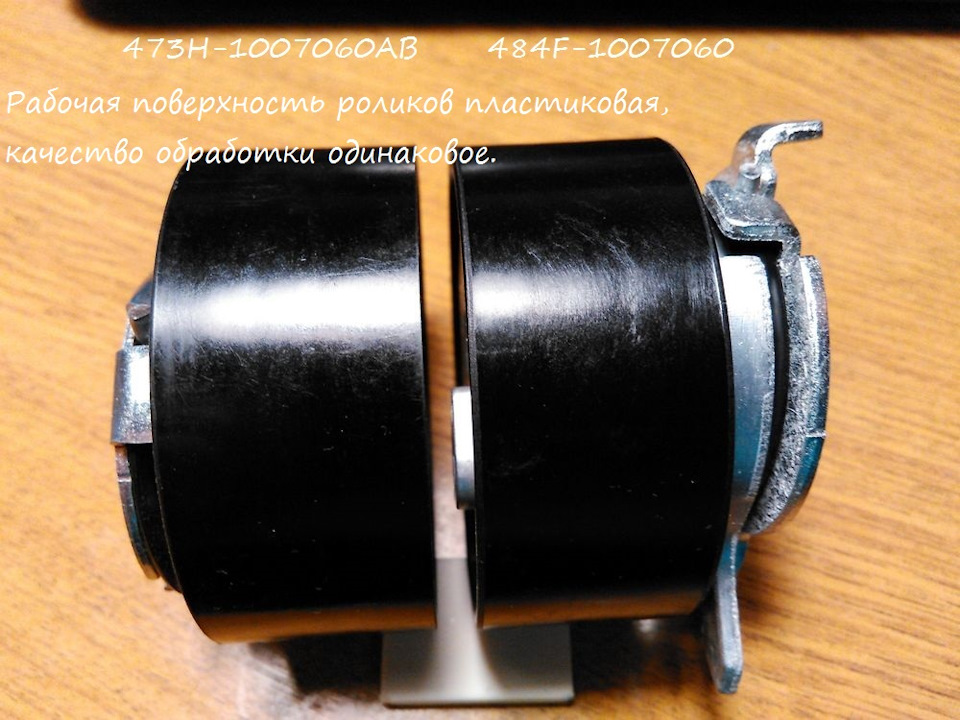

Так как ролика "старого" образца в наличии у меня не было, я провел сравнение усиленного ролика с предыдущим, "нового" образца. На фото 9-18 представлены визуальные отличия, с моими комментариями. Предлагаю рассмотреть их, а далее последуют мои выводы.

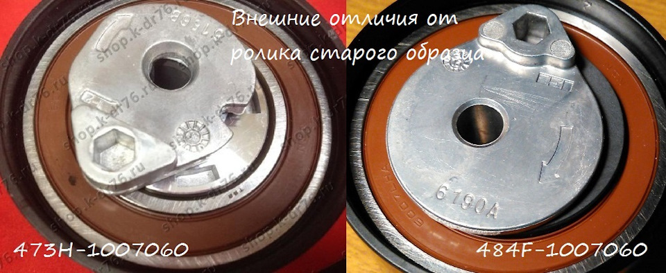

В дополнение, на фото 19 и 20 показаны внешние отличия усиленного ролика 484F-1007060 от ролика "старого" образца 473H-1007060. Как мы видим, внешне отличий минимум, лишь немного изменена форма механизма натяжения. К сожалению, сравнение возможно только по имеющимся в сети фото. Как только у меня появится возможность сравнить эти ролики "живьем", сделаю отдельный отчет.
Выводы по итогам сравнения:
1. Ролик 484F-1007060 действительно существенно усилен по сравнению с предыдущей версией 473H-1007060AB.
2. Усилению подвергся натяжитель, подшипник остался тем же. В кронштейне натяжителя толщина металла увеличена на 60%, с 1.6 мм до 2.6 мм, увеличена площадь привалочной поверхности ролика, изменена конструкция напрессовки натяжителя на ось.
3. Визуально, качество изготовления осталось прежним, на "четыре" по пятибалльной шкале оценки.
4. Усиленный ролик по конструкции очень похож на ролик 473H-1007060 "старого" образца, т.е. произошел откат к самой первой, более удачной версии.
5. Надежность усиленного ролика 484F-1007060 явно стала выше, поэтому при замене ремня ГРМ я рекомендую устанавливать именно его. Если в двигателе установлен слабый ролик 473H-1007060AB, будет весьма полезна его профилактическая замена на усиленный ролик или хотя бы на ролик 473H-1007060 "старого" образца.

7. В продаже по состоянию на апрель 2017 года, пока нет прямых аналогов усиленного ролика от сторонних фирм, предлагается только оригинальная деталь в упаковке Chery.

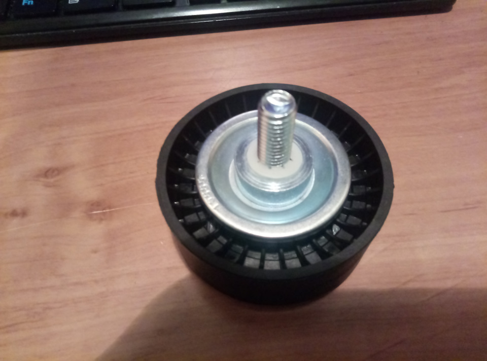

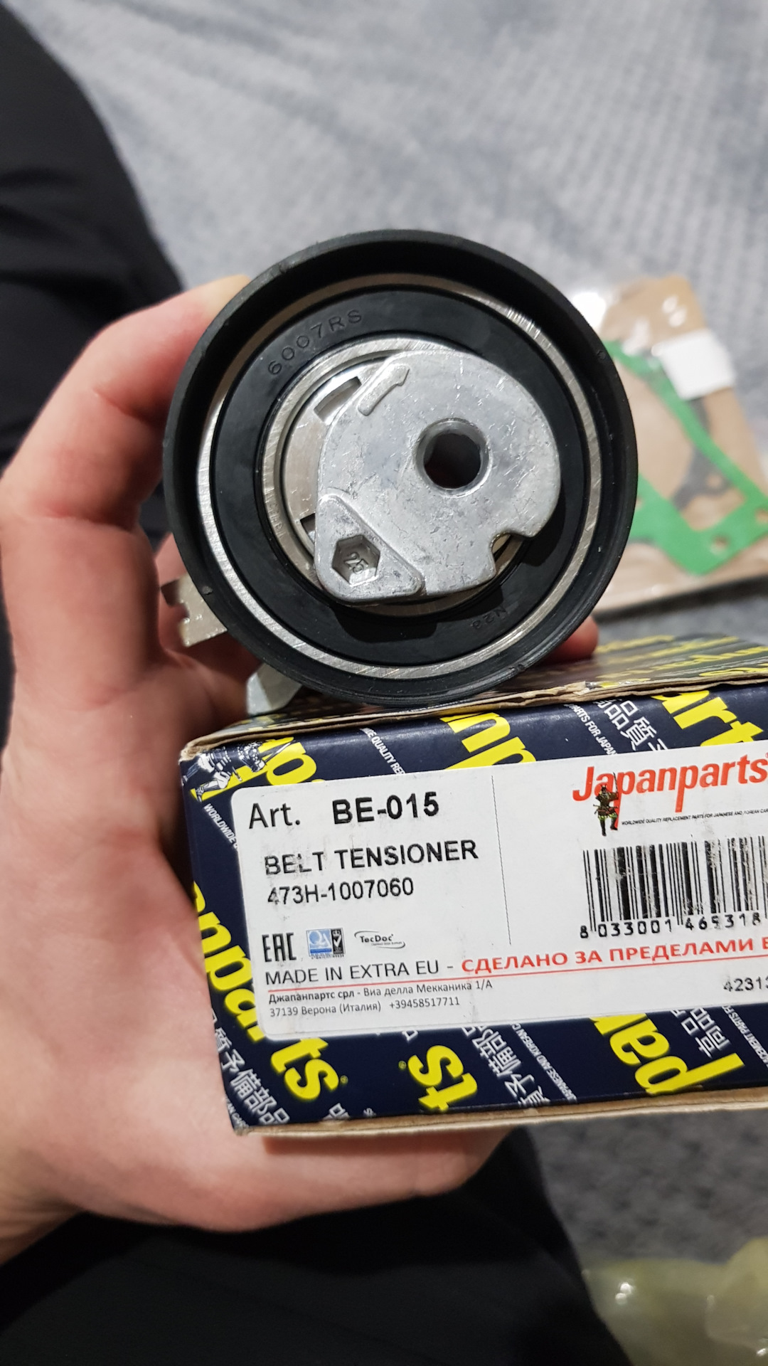

Добрый день. Подскажите пожалуйста как установить натяжной ролик ремня ГРМ 473H-1007060AB (без установочных стрелок). Как установить натяжение понимаю… Не понимаю как его ориентировать при установке, при замене. У него нет стопора для выборки на корпусе двигателя. Какие метки с чем совмещать? Спасибо.

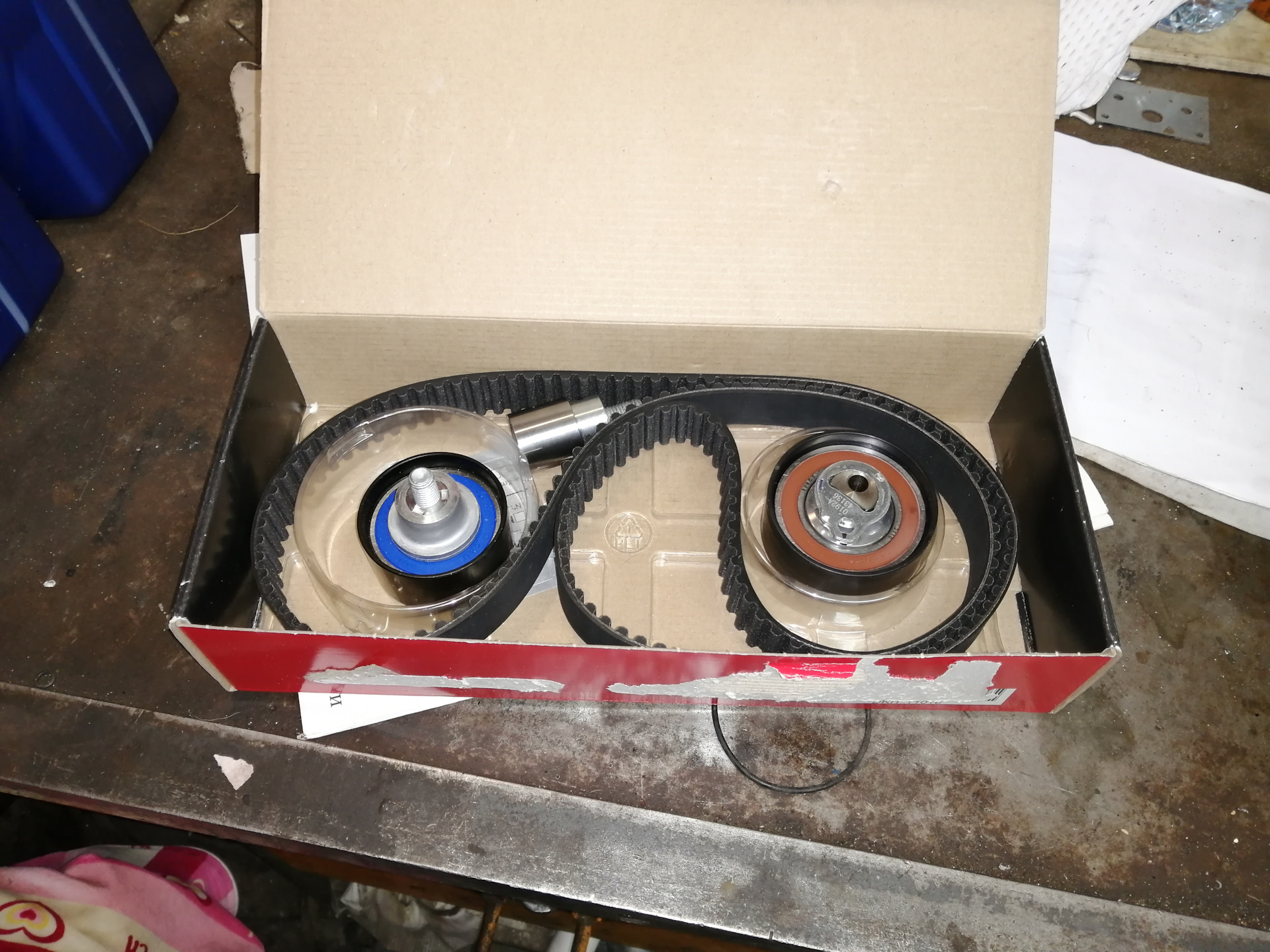

Доброго вечера. Пришло время замены грм. Заказал комплект через посредника который сам искал каталожные номера для запчастей. Натяжной ролик фирмы Japanparts номер 473H-1007060. Хотелось бы услышать ваше мнение о данном ролике
Приветствую. Сам я ставлю оригинальные ролики, поэтому лично с роликом BE-0150 дела не имел. Отзывы противоречивые. Кто-то пишет, что хороший ролик, кто-то наоборот.
Я бы перед установкой проверил наличие смазки в подшипнике. См. также комментарии www.drive2.ru/b/458707456088899862/
спасибо за дельный совет на счет смазки👍🏻

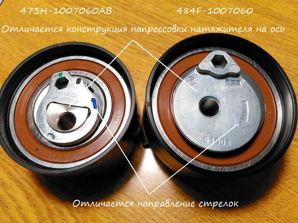

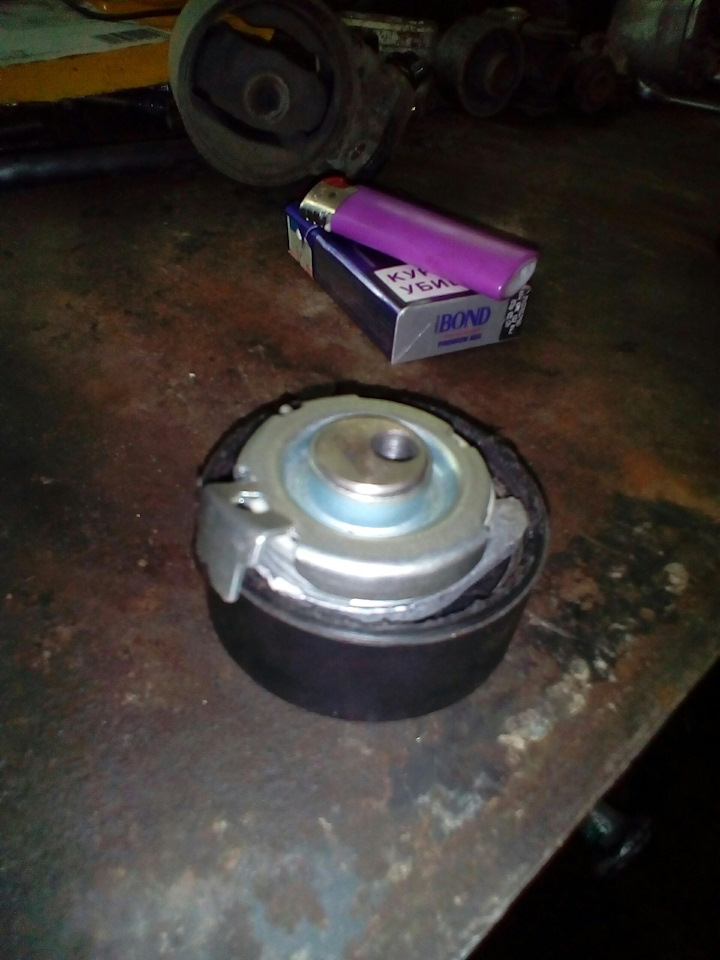

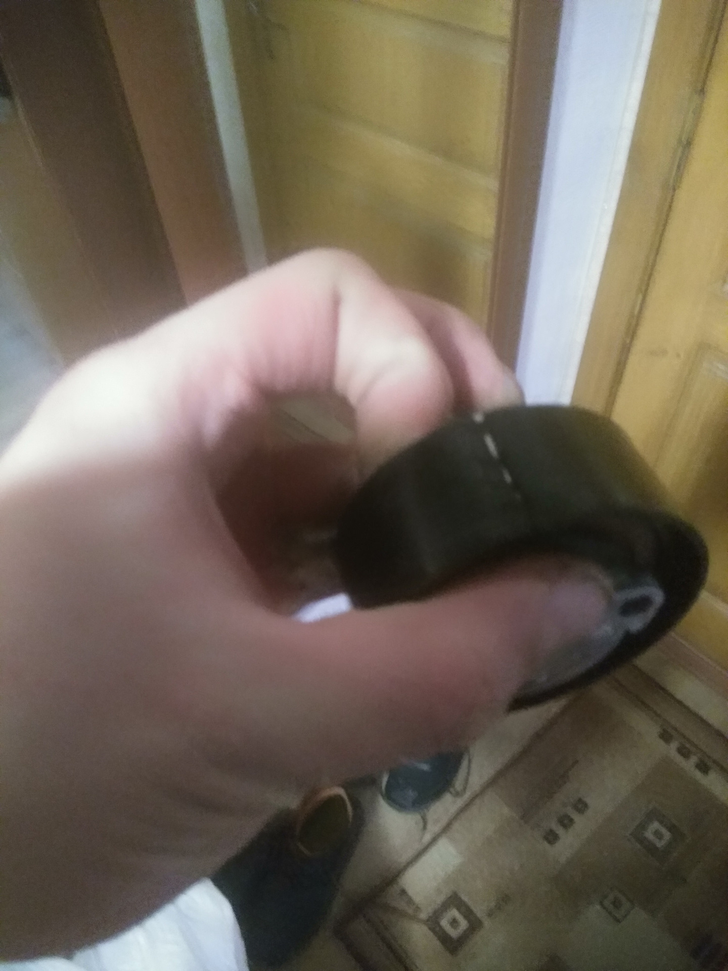

Читаем и смотрим фото 5. Делаю вывод, что опозорился не ролик 473H-1007060AB (нового образца), а опозорились те, кто купил его подделку (контрофакт, палево, фуфло, фикцию-кому как понятнее), поставили на свои автомобили, ну и естественным образом "обосравшись", попутно, но не заслуженно "обосрали" компанию Gates.
Р.s. Не зазорно попасть на подделку и признать этот факт (ибо подделку в России везут со всего земного шара). ☝️Но напротив стремно искать оправдание своему косяку. Разберитесь прежде☝️
А цынк то побежал не только по форуму, но и далеко за его пределы.
Вывод: ролик 473H-1007060AB можно установливать и эксплуатировать (он же Gates T43136) На подделку не попадайтесь! Всем удачи, ровных дорог и оригинальных запчастей)
Фото оригинального комплекта Gates К025299 прилагаю.
Оригиналище😁😁😁😁😁🔥☝️👍

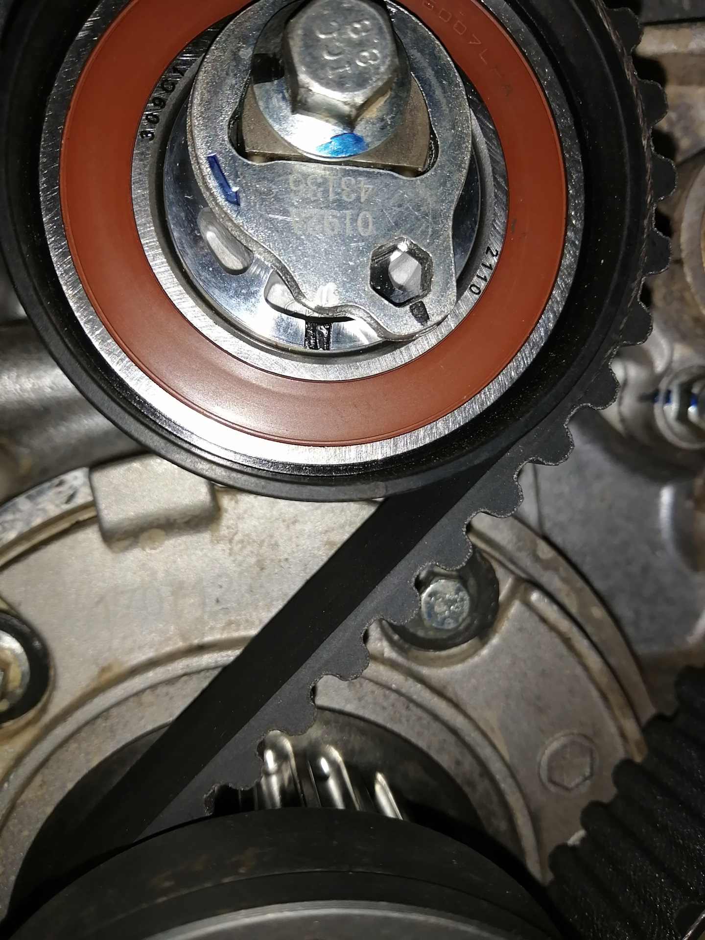

Оригинал формы Gates. Он, кстати уже больше 30к проехал. Все ровно:) Устанавливали его в гаражных условиях. Ваш сарказм здесь не к месту!

Можете считать мои выводы поспешными, но то, что производитель поспешно заменил этот ролик на другой, а Chery поспешно внесла эти изменения в каталог запчастей — это факт. Нисколько не ставлю под сомнение авторитет Gates, даже наоборот, такое оперативное решение проблемы можно только приветствовать.
В каком месте Chery внесла эти поправка, рекомендации? Более того, Gates в свои комплекты может положить и тот и другой (усиленный и ослабленный по Вашей спецификации) ролик. И подшипники от комплекта к комплекту отличаются. Это нормально. Они не занимаются производством подшипников. Сегодня это ntn, завтра snr, и даже китайский производитель подшипников C&U часто встречается в коплектах Gates. Даже если ролик приобретён, как оригинал (OEM) chery, wv, Renault… на нем все равно будет маркировка Gates.
Фото 5 посмотрите и в каталог запчастей загляните. Предлагаю закончить эту дискуссию, т.к. не собираюсь Вас в чем-то переубеждать, а свое мнение я выразил в этой статье.
Фото 5-это скрин. Ссылку на первоисточник предоставьте. Вот конкретно на то сообщение, что на фото!
Paluch66 слился со своей подделкой и кинул в ЧС, вместо того, что бы разобраться и признать свою ошибку.
Дабы не вводить людей в заблуждение, рекомендую удалить ссылку на его поддельный ролик из своего поста. Оригинал под номером 473Н-10007060АВ он же Gates так не загнется.

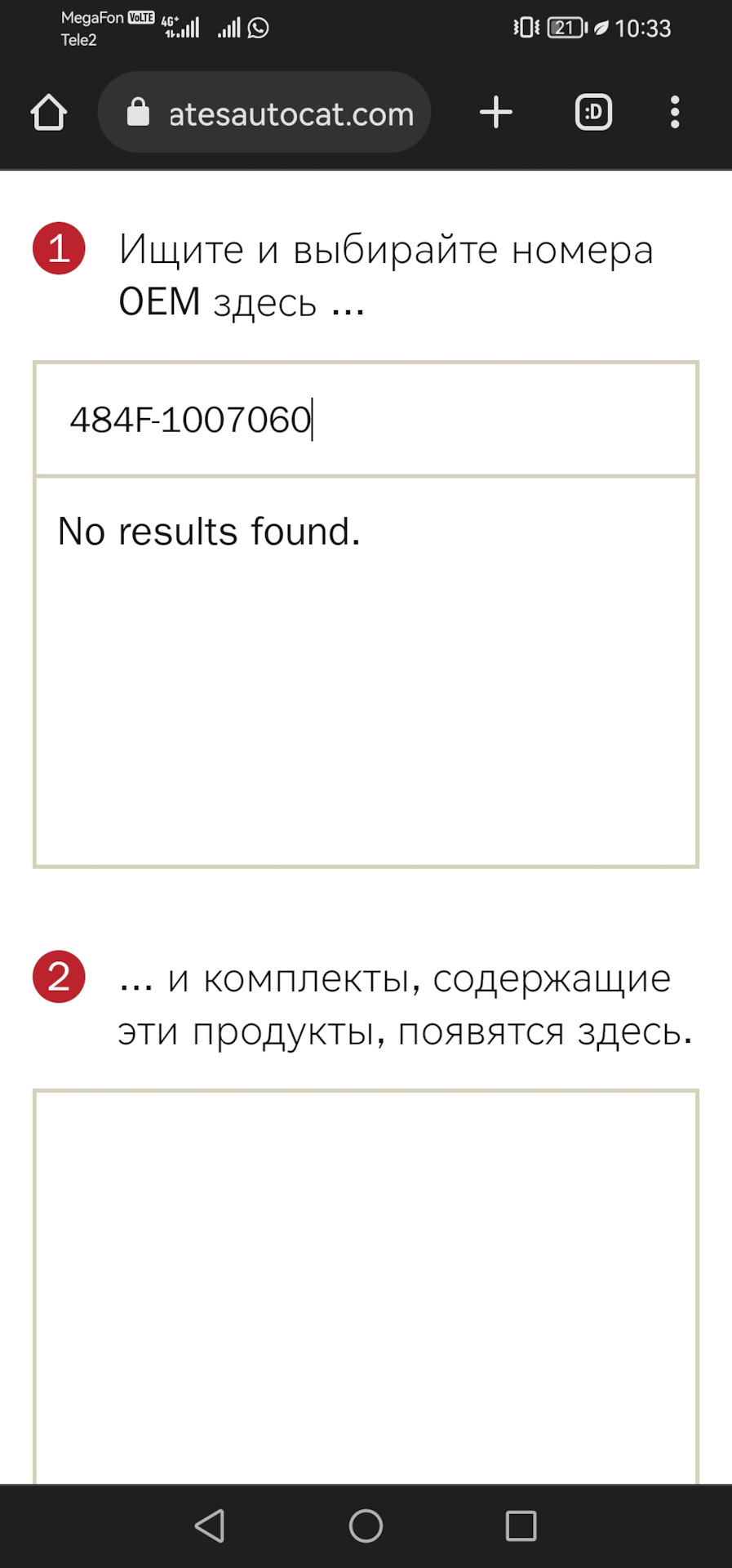

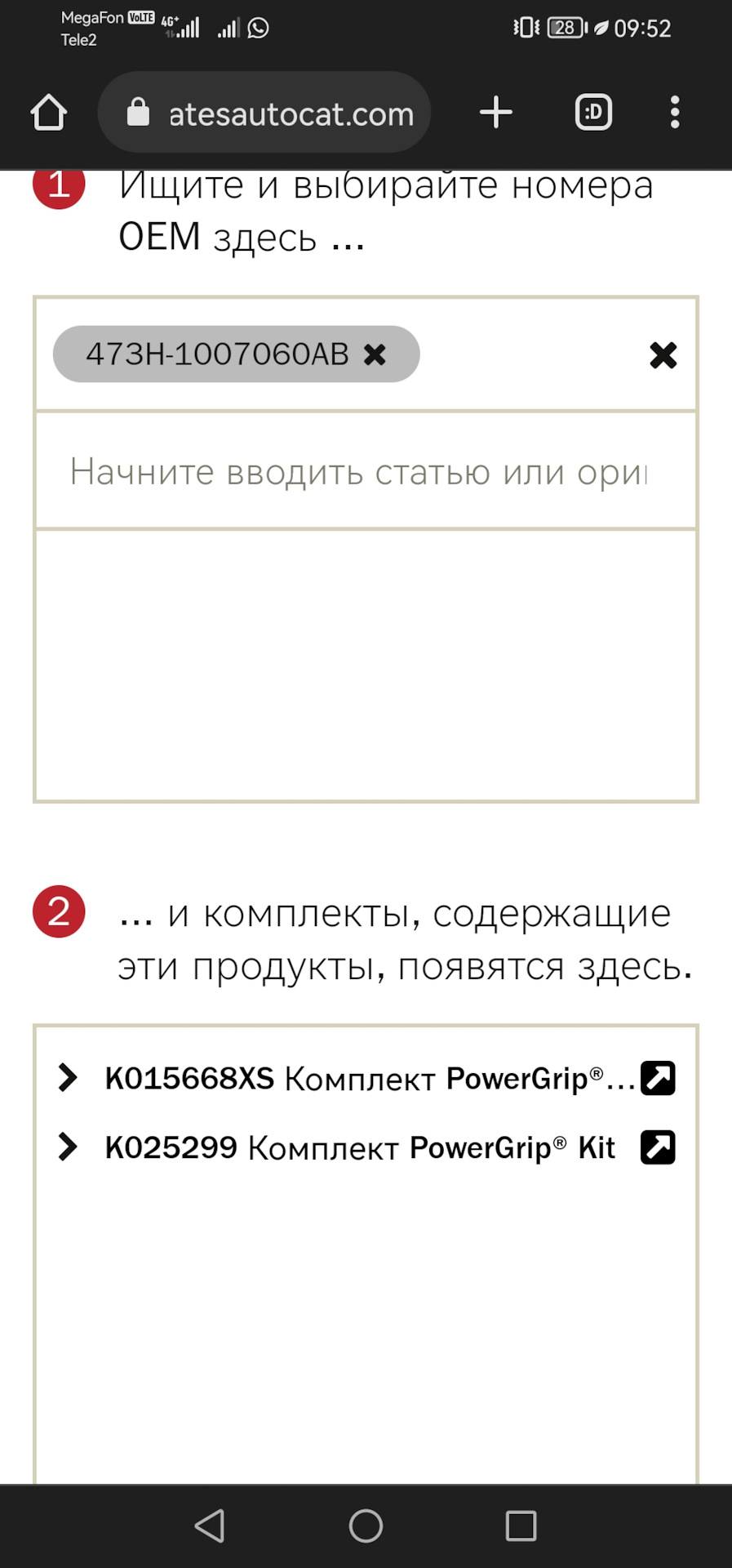

Не поленитесь, зайдите на сайт Gates.com. Там есть возможность поиска роликов и комплектов по номеру оригинальной OEM продукции (gatesautocat.com/kit-finder).
Вы удивитесь, что ролик с номером 473H-1007060AB (нового образца по Вашей классифмкации) встречается в двух комплектах Gates: К015668XS (подходит на Chery A1 и Jaggi) и K025299 (подходит для chery Eastar cross, Fora, M11, Tiggo, 3,5 (T11, t21)); ролик с номером 473H-1007060 (старого образца) встречается в комплекте Gates: K025668XS (подходит на chery indis). Продолжение следует.
Petrovich35
А если вбить на сайте Gates номер обновлённого ролика 484F-1007060 ("последней генерации" по Вашей классификации) то комплектов с таким роликом просто нет у Gates🤷♂️. Может этот ролик исключительно для Китая производят. Но это не означает, что всему остальному мировому сообществу Gates поставляет продукцию, качеством хуже. Смотри скрин.

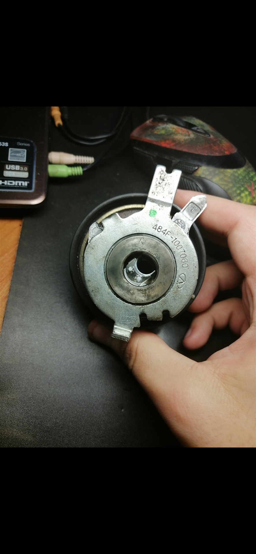

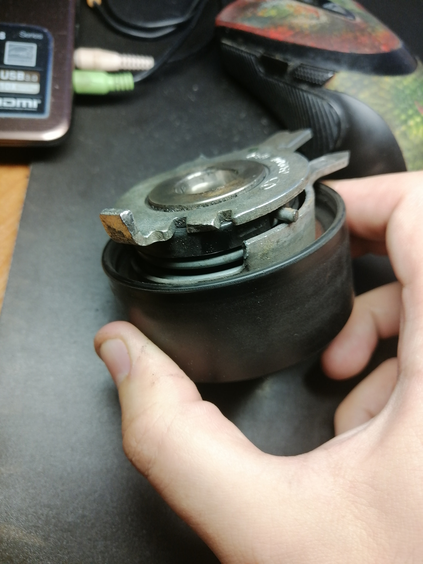

Сказали что лопнула пружина покупал у официалов, в автостиле на краснопутиловской, гарантии нет.
А номер ролика какой?
484F-1007060
Редкий случай с оригинальным роликом. Или дошло до того, что официалы уже стали неоригиналом барыжить.
Редкий случай? Скудненький какой то ответ)
Лопнул при пробеге 4 000 км,
то же самое место лопнуло…
Или ролик был не в ту сторону натянут.
Сами утверждали, что не знаете в какую страну его натягивать. И в итоге натянули во преки указанному на ролике направлению🤣
лопнул хваленый металл при пробеге в 41 т.км.(ставил на 106 т.км, лопнул на 147 т.км).думаю, что подделка, т.к коробки не было(((

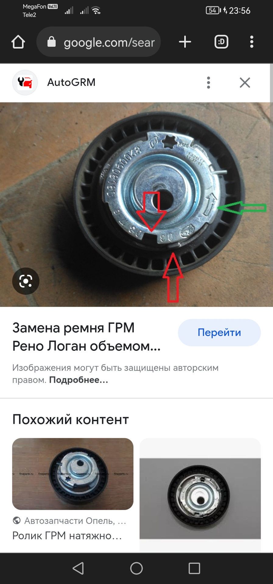

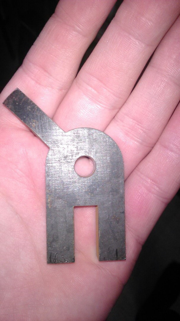

Уже давно ставим натяжной ролик от рено логан с небольшой доработкой.Фирм производителей этих роликов много, на любой вкус и кошелёк.
А какая доработка требуется? В гаражных условиях (без станков) можно сделать?
Фото из драйв 2
Petrovich35
Спасибо. Т.е., сам ролик дорабатывать не требуется, просто изготовить проставку? А толщину проставки не помните?
Ролик сток, просто сделать проставку. По размерам не помню. Посмотрите на драйве2, тут должно быть.
Здравствуйте, я так и не понял какую роль играет поставка?
Проставка нужна что бы сделать правильный натяг нового ролика.

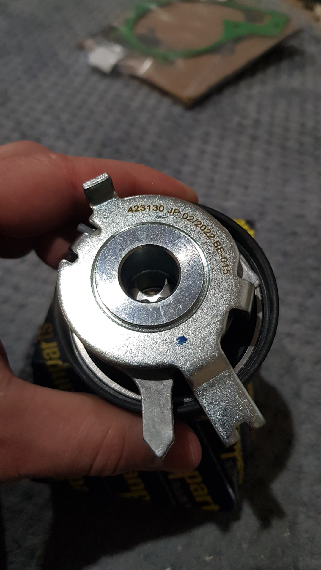

Два раза ставил BE-015 все отходили 60 тыс только смазку vmp auto синюю закладывал. Хотел и сейчас такой заказать а тут начитался что с ним проблемы были(
Я в ГРМ предпочитаю оригинальные детали ставить, так спокойнее.

Поделюсь печальным опытом установки ролика 473H-1007060AB
ранее стоял 473H-1007060 . Пробег 77000 двигатель SQR473F.
Старый ремень и ролики, помпа оказались в отличном состоянии.
Но решил меня все:
Ремень Gates 5423XS
ролик натяжной 473H-1007060AB(нов. образца)
ролик обводной (паразитный) 481H-1007070
В итоге через 2 дня появился гул в двигатели особенно на холодную
Вскрытие показало, что потекла смазка с натяжного ролика 473H-1007060AB и заметил, что на моем движке отсутствует деталь обводной (маленький) 481H-1007071
Наверное, его нужно доп. Устанавливать при установке 473H-1007060AB.
Поставил старый натяжной ролик благо он еще в отличном состоянии и все стало «ок» .

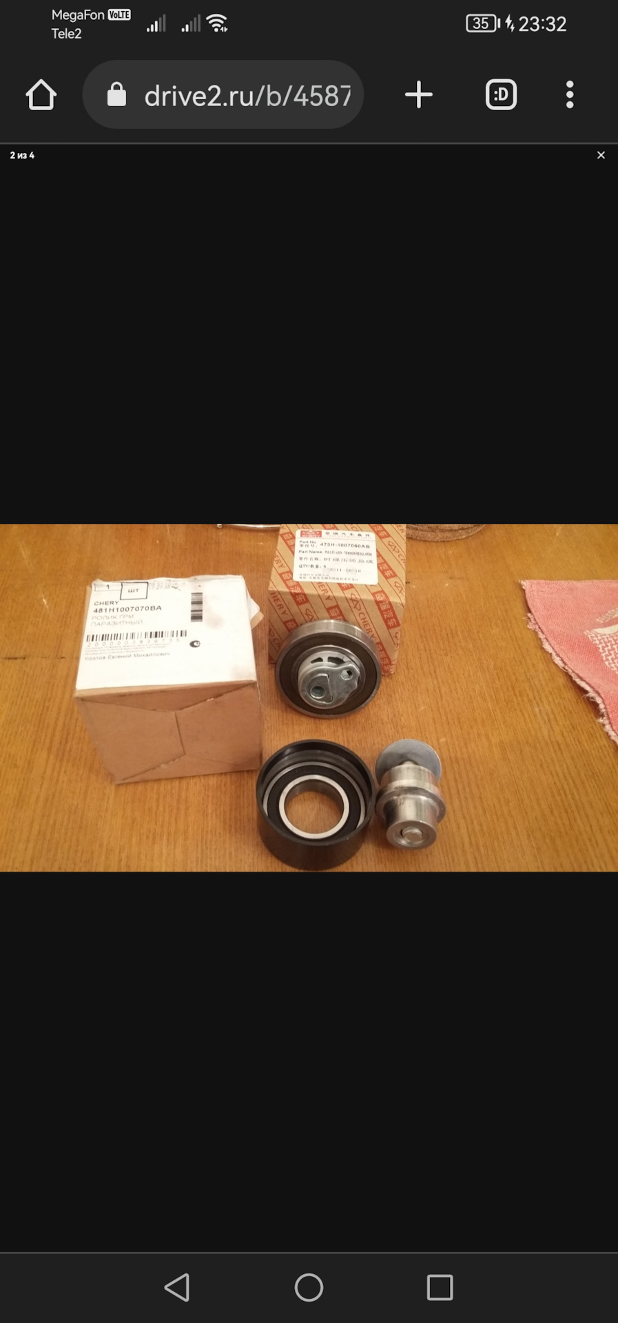

У кого есть опыт установки усиленного ролика 484F-1007060, пожалуйста, поделитесь.
Про усиленный ролик я как раз и пишу в этой статье. Я его уже установил, см. www.drive2.ru/l/486339007928598868/

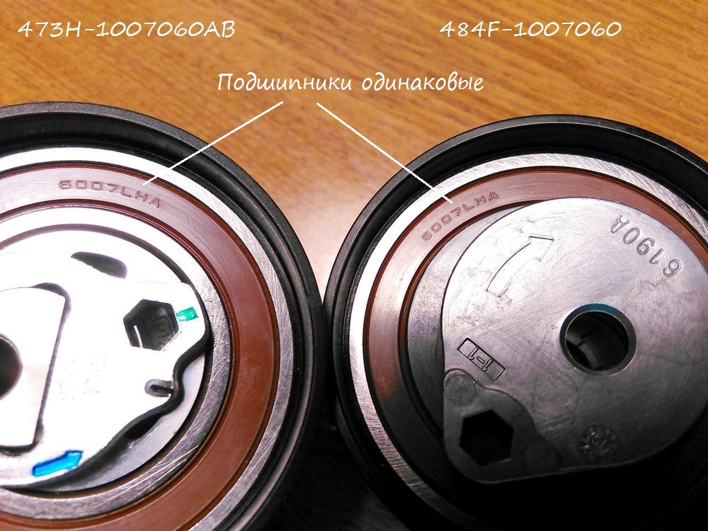

Я сравнивал усиленный 484-й и AB, качество изготовления на вид абсолютно одинаковое. У AB уж больно хлипкий кронштейн, плюс он не имеет выступа, которым натяжной механизм зацепляется за двигатель (см. фото 15), т.е. фиксация только за счет трения. Я пока остаюсь при мнении, что 484-й лучше. В конце октября установил его, пока все нормально.

С моим роликом такая беда что думаете
Фото размытое, не могу разглядеть.
Kerentsev
Что думать. Подделка🤷♂️

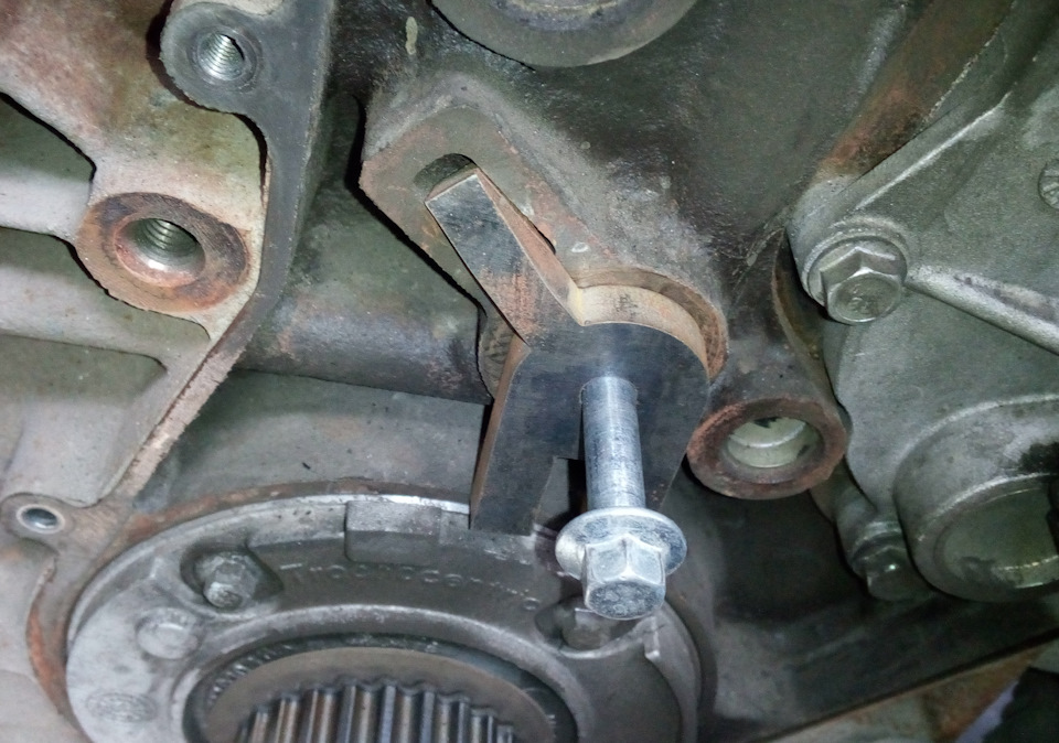

Скажите для чего на внутренней стороне ролика старого есть отверстие под шестигранник если к нему не подлезть от мотора
Я в этот двигатель еще не лазал, поэтому предположу, что шестигранник сделан или под ответный штифт на двигателе, или просто как технологическое отверстие. Буду заниматься ГРМ, посмотрю.
На движке нет ответного штифта, только длинная выемка. Туда отлично садится ножка, присутствующая на старом и новом усиленном роликах, а это непонятное шестигранное отверстие на новом — бесполезная туфта. Ибо даже если отрезать кусок шестигранника, вставлять в него и вторую сторону подтачивать под отверстие на двигателе — ничего не добъётесь, ибо в этом ролике обе пластины с шестигранными отверстиями приделаны к ОДНОЙ части ролика, и закрепив её с одной стороны вы не сможете её двигать, вставив шестигранник в другую, т.е. не сможете натянуть ролик =))
Понятно, спасибо.
Kerentsev
Этот ролик универсальный. Может устанавливаться как одной, так и другой стороной к блоку двигателя (имею ввиду разные типы автомобилей и двигателе). Один и тот же ролик может использоваться а разных комплекта грм. Унификация.
Отверстие предназначено для его натяжки при установке. В него вставляют торкс соответствующего размера и поворачивает до сопоставления прямоугольный прорези и флажка. См. Скрин.
Kerentsev
Здравствуйте. Отверстие для того, чтобы натягивать ремень, ибо ролик подходит не только на двигатель Acteco. Он универсальный.

Первый натяжной ролик с завода был старого образца, я на нем проехал 90 000 км, решил сменить, потом поставил нового образца, на нем проехал 70 000 км. Поменял пару недель назад, он был в отличном состоянии, и я его заменил на такой же. А про заломы метала, впервые слышу, и на красном об этом не слова. Да и вообще, я не видел не одного отзыва, у кого накрывались оригинальные ролики, по крайней мере до 40 000 точно. Подделка да, постоянно. И у камрадов выше, явно подделка. По крайней мере у Paluch66. Т.к. в пред.записи его БЖ видно, что куплена подделка, да и по тем двум фото тоже.
Подделку сейчас приобрести проще простого. Про Paluch66 точно не знаю, но на фото 2 ролик был установлены на конвейере. Конечно, хорошо, что поломки носят не массовый характер, но с другой стороны, не просто так производитель взял и усилил конструкцию. В любом случае, усиленный ролик точно надежнее предыдущего.

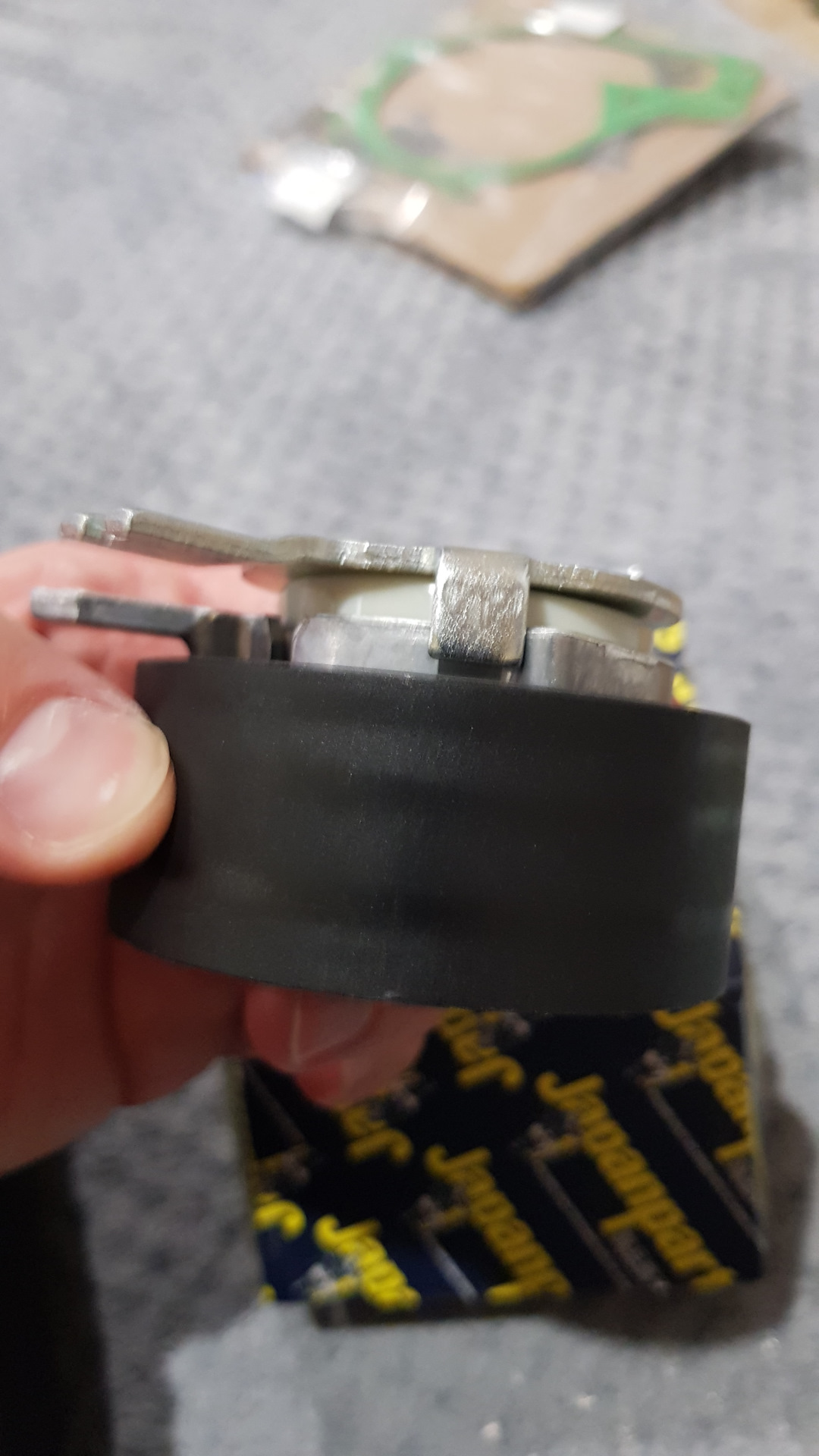

Интересно сравнение 484F-1007060 с Japan Parts BE-015, там по цене гораздо лучше. На счет качества не знаю.
p/s Думаю, что через некоторое время цена должна на эти ролики пойти вниз.
В ролике очень важен подшипник, а в BE-015 он неизвестно какой. Возможно, когда-нибудь куплю его чисто для сравнения. Снижения цен можно долго ждать, например, на предыдущий ролик 473H-1007060AB цена до сих пор не упала xn--80actcpdfk0f.xn--p1ai…magazin/tag/473H1007060AB
Подшипник такой же 6007 но с пластиковым сепаратором, на выходных поставил и ремень с ним сполз к внешнему краю, так же в ролике был заложен обычный литол (фото не осталось), сейчас там шеврон. В итоге поставил ролик который стоял с завода(в отл состоянии после замены смазки).
BE-015 могу Поделиться за символическую сумму

Если нужны будут фото BE-015 могу сделать в разных ракурсах, даже конструкцию механизма пофоткаю, разобранный сейчас лежит.
А насчет смазок на днях отпишусь еще на oil-club
Конечно, интересно взглянуть, пришлите мне в личные сообщения, спасибо.

BE-015 ЭТО НИКАКУЩИЙ РОЛИК! 15т.км и П…ЗДЕЦ ему! Хотел браnь INA — даже шайбу проставочную замутил.
Вот поэтому я его и не купил.))

Да нет никакого промаха. Есть качественный оригинал, есть Gates K025299, где лежит тот же ролик и если он плохой, то Gates не стали бы класть его в свои коробки. И конечно есть паль (контрофакт), который по мнению "специалистов" умышленно ослаблен🤷♂️🤦♂️🤣

Видимо, расходуют старые запасы. Усиленный ролик заметно прочнее.
