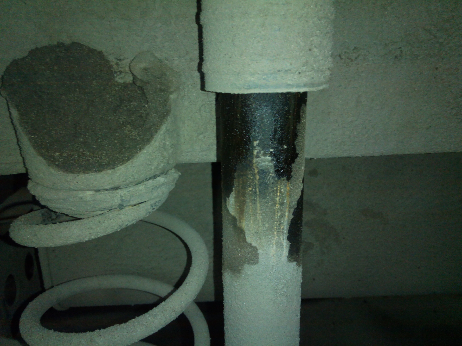

Всем привет! После зимы начали "заканчиваться" задние амортизаторы.
Не стал тянуть, заменил на новые.
Купил KYB 343459. Не буду расписывать сам процесс, всё там проще не куда) Работы на час с перекурами =)

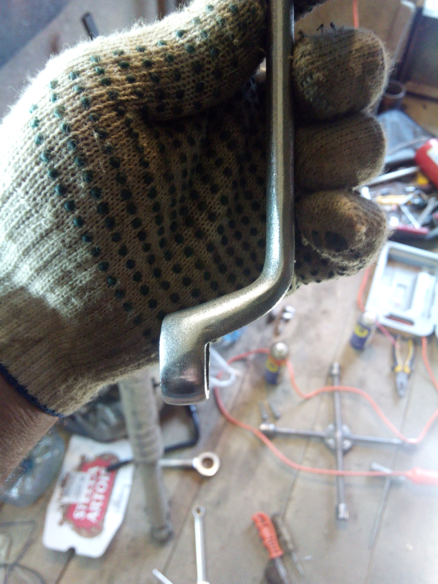

Единственный нюанс, так это ключ на 18, почему то многие производители иностранных машин любят нестандартные размеры)))
И еще в случае с амортизаторами каяба — потребуется шестигранник и ключ Г на 14! что бы закрутить гайку на штоке.
у меня такого не было на 14, пришлось идти в магаз.
