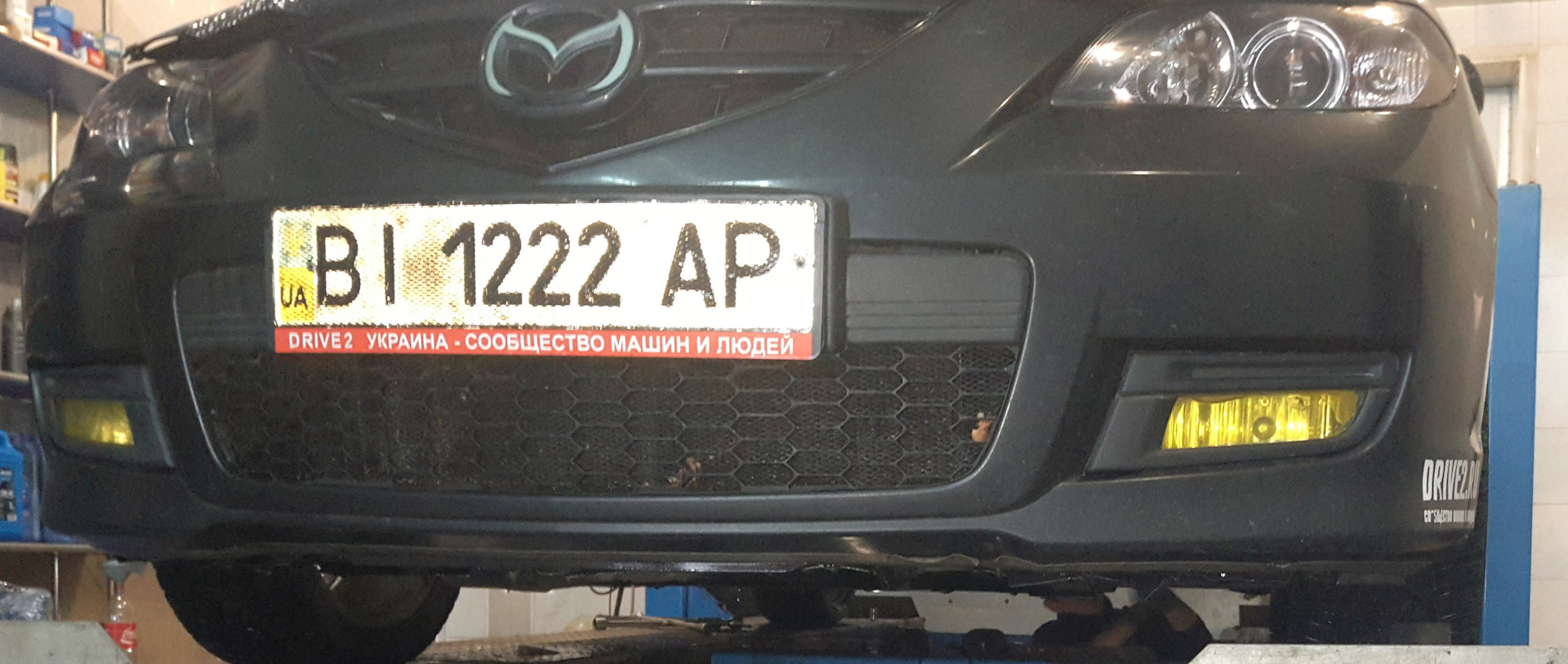

После проверки ходовой оказалось что сайлентблоки приказали долго жить.

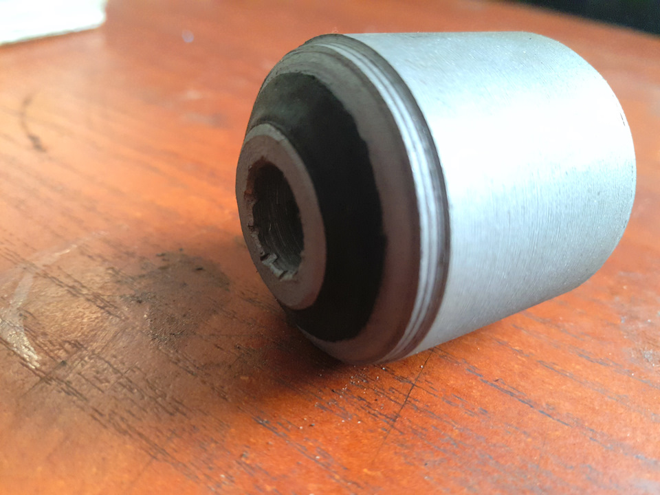

Ну вот собственно они.
Ну вот так выглядет сайлент компании Lemförder после 30 000 бездорожья.

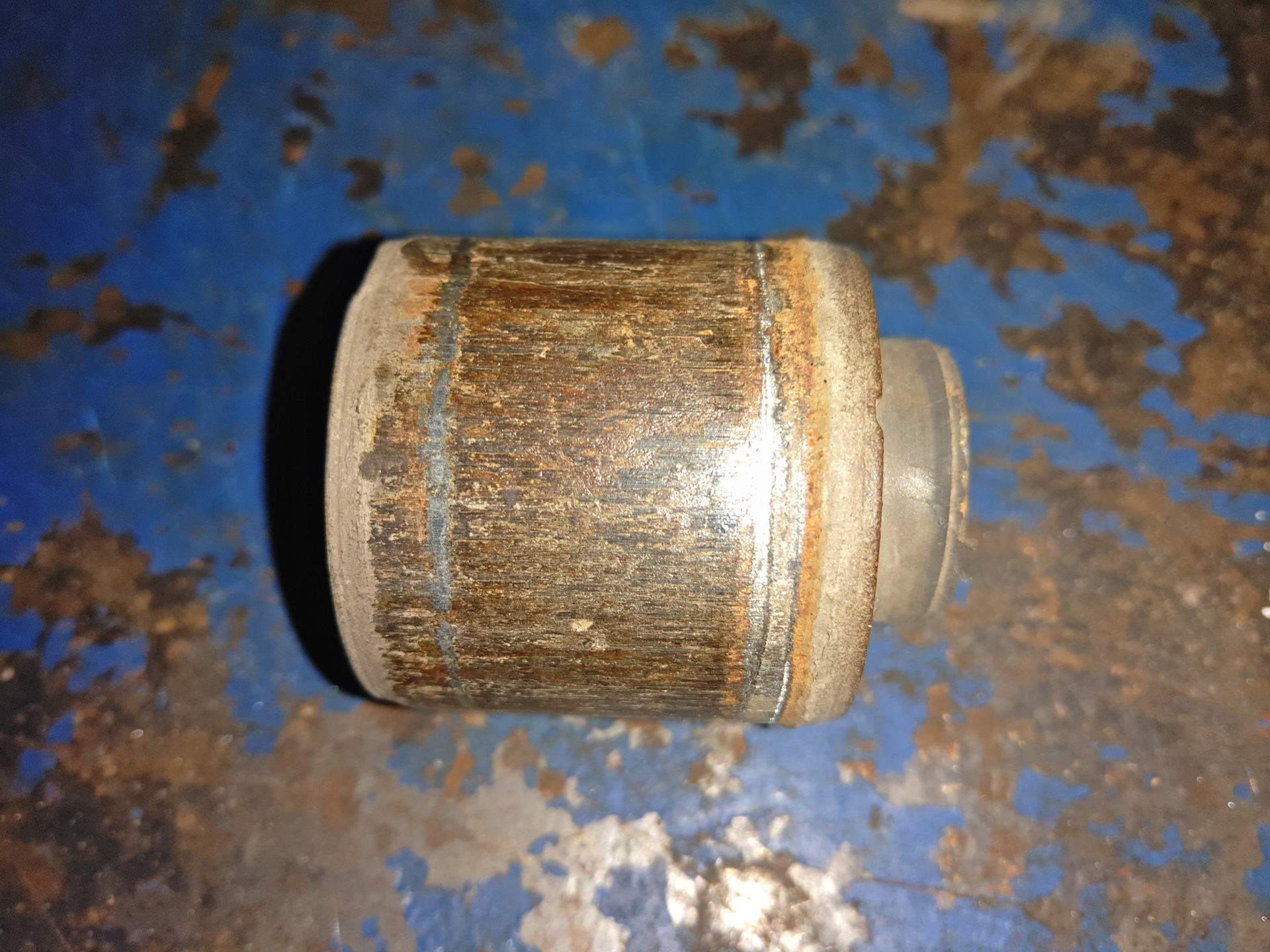

Ну вот задача, сайлент просто залетел от руки, мы приуныли…
После не долгих изучений данного вопроса, оказалось что я далеко не первый.

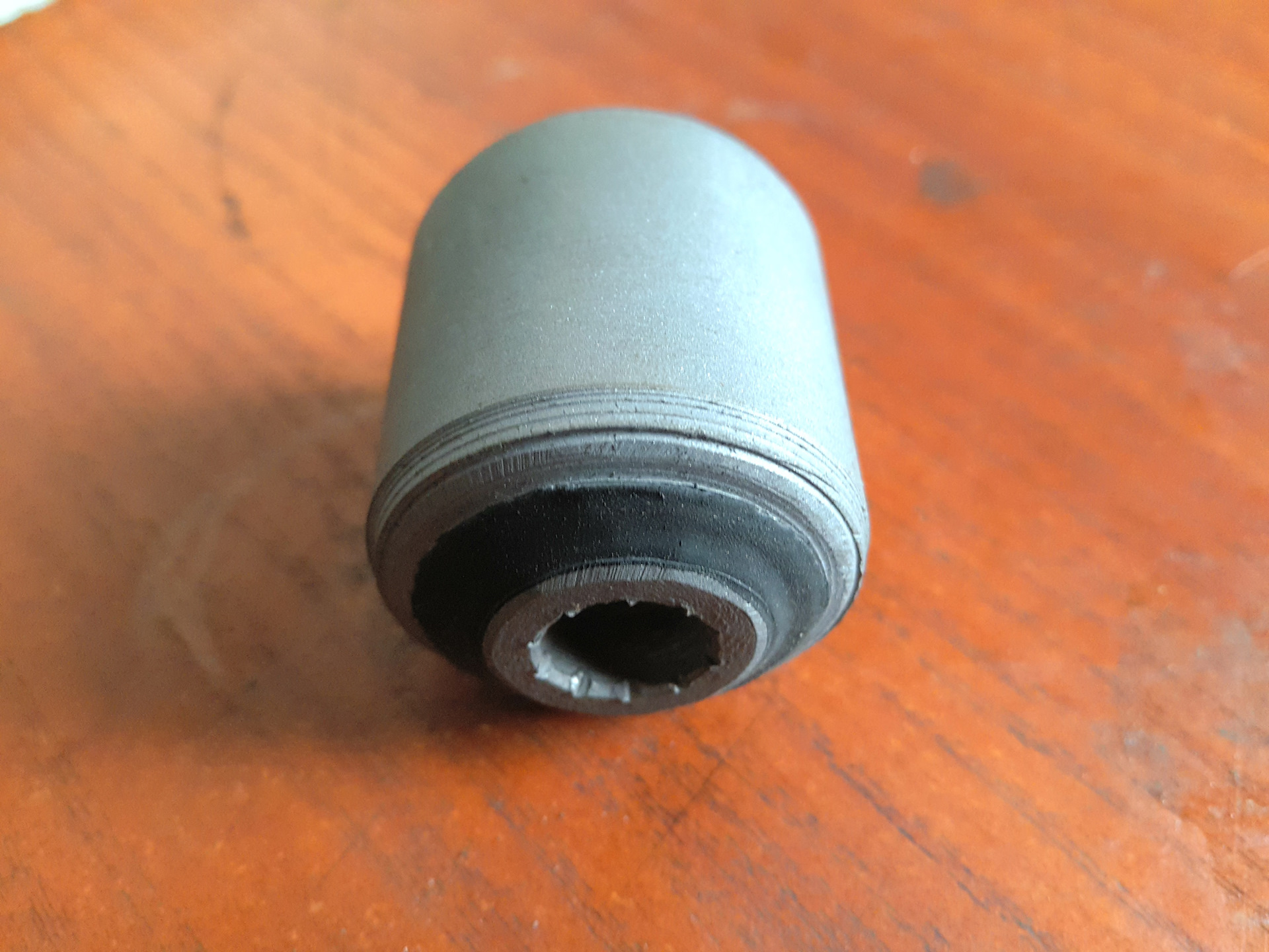

Решено колхозить по полной. Возвращаем фирменые сайленты и заказываем у спецов нужные размеры, по цене в 2-3 раза ниже.
Все это дело под пресс и через 3 часа уже радуемся тишине и комфорту.Всем Мир!
