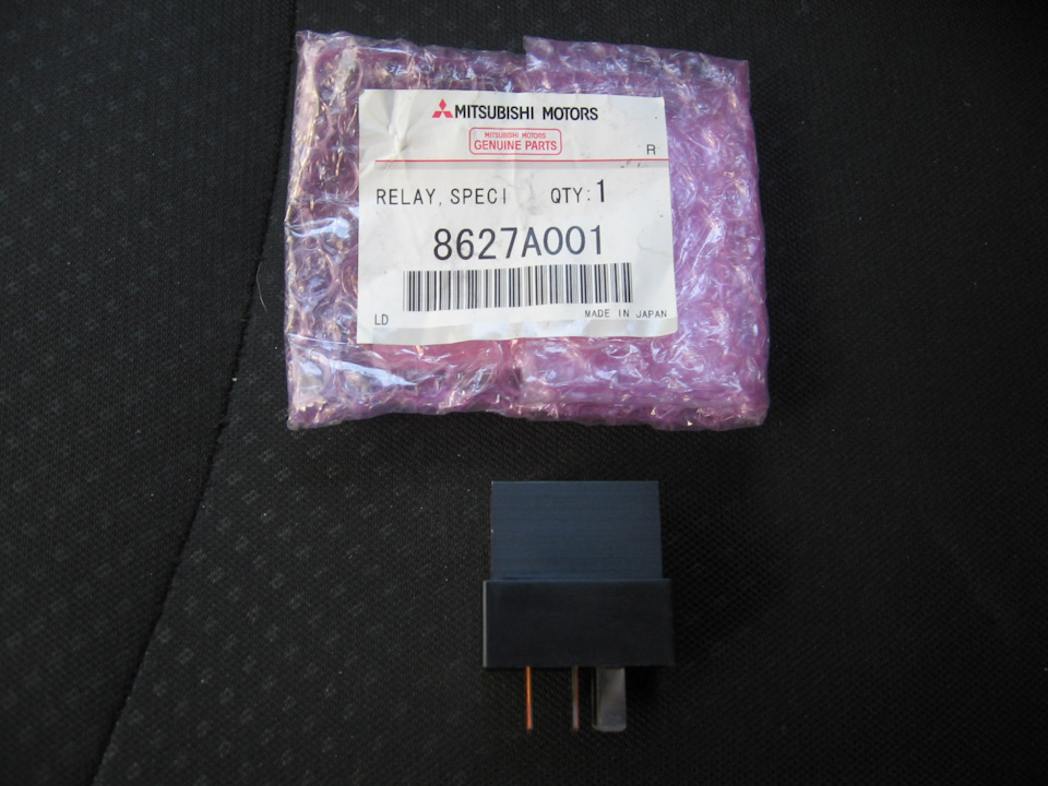

Еще зимой было куплено специальное реле 8627A001 за 470р:

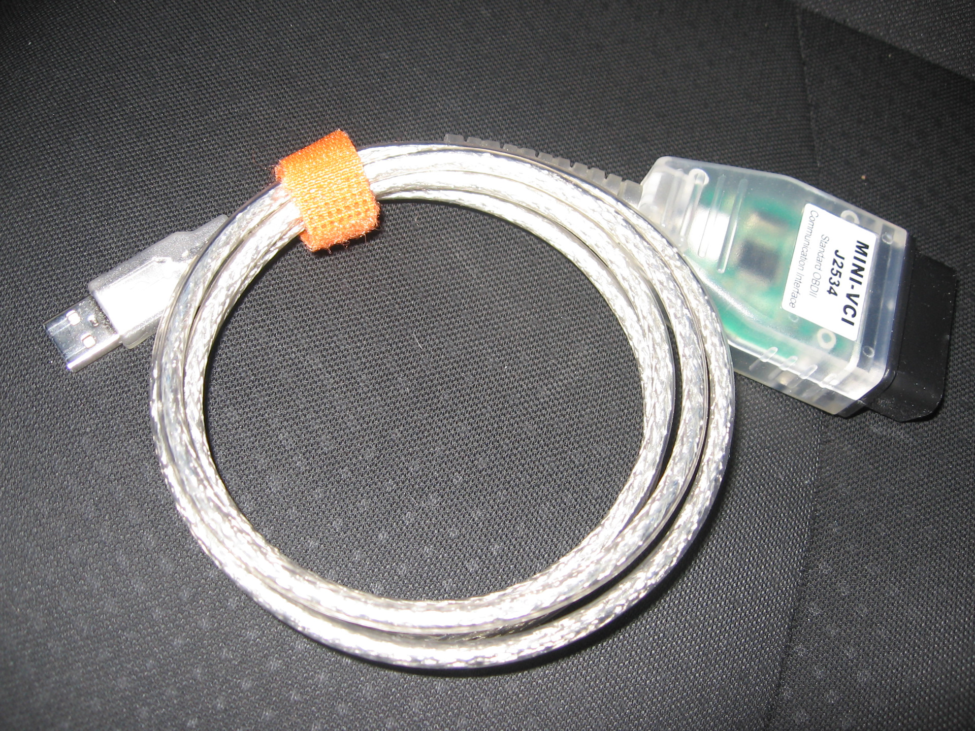

С алиэкспресс был заказан шнурок Toyota J2534 за 720р:
Устанавливаем новое реле (старое можно вынуть только с помощью отвертки или специнструмента по разбору салона):
Для изменения настроек ETACS использовалась программа ETACS Decoder в бесплатном режиме. Я включил вот эти 2 опции:
— DRL function: Present (can change)
— DRL type: Dimming DRL with P
Более подробно о параметрах можно почитать здесь

На штатном реле будет работать?
насколько я понял, не будет.
Аналоги есть?а то 600 р жалко отдавать
не встречал. да и лучше не экспериментировать. чуть будет отличаться от необходимых параметров и можно получить то не знаю что. а то и сгорит что-нибудь.
Реле гасит 50% ближнего?
да. ну прям точный % не знаю. и в etacs все равно надо включать эту функцию.
Этот кабель видит блоки подушек и абс?
не уверен, я брал чисто для активации функций.

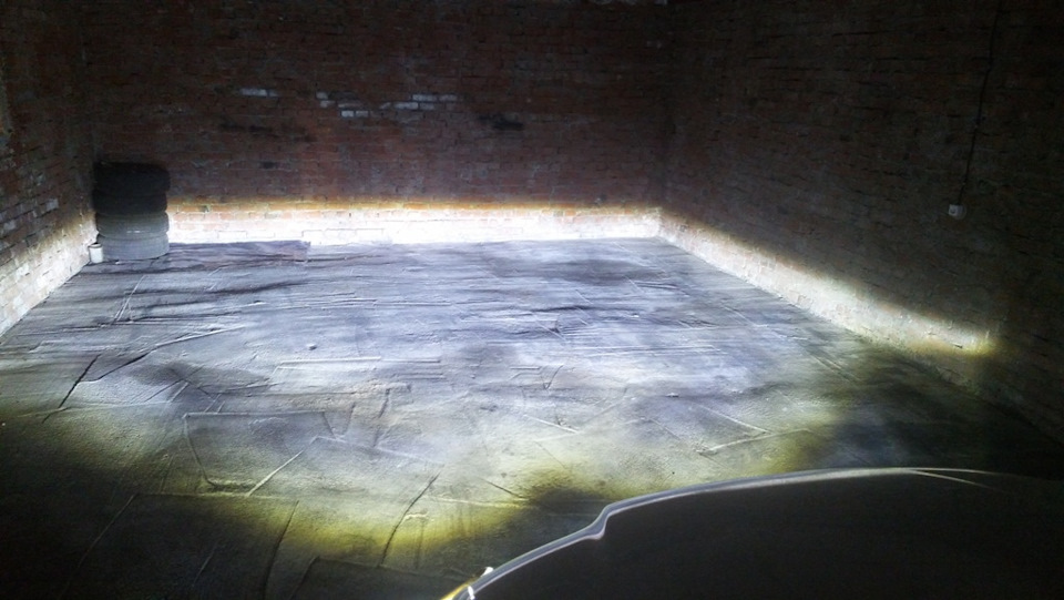

В ПТФ по ссылке ru.aliexpress.com/item/2P…10208.99999999.297.yDDuug действительно стоят дешевые (цена около 0,6 usd) оригинальные светодиоды Samsung High Power LED Series 3535 Ceramic. Но функцию свою они выполняют на 100% . В каждой ПТФ 6 светодиодов самсунг, нагружены они на 1/4 от макс. допустимого тока и поэтому однозначно не сгорят даже через 50 тысяч часов работы. (вы столько за рулем за всю жизнь не просидите — т.к это 13,5 лет по 10 часов в день)
Вот ссылка на вскрытие www.drive2.ru/l/9736725/ с подробным описанием внутренней электронной начинки
А вот на видео где ПТФ от jeep wrangler сравнивают с ближним www.drive2.ru/l/9786766/
Если лень переходить по ссылкам — то вот просто фото как светят "дешевые светодиоды, которые не отличаются ни яркостью, ни долговечностью"

Я реле смог выдернуть лишь когда снял соседнее реле и поудобнее ухватился
я одной рукой тянул, другой рукой отверткой помогал. минут пять ковырялся.
а я плоскогубцами через тряпицу ухватил и выдернул (вот уже есть три способа извлечения реле))
