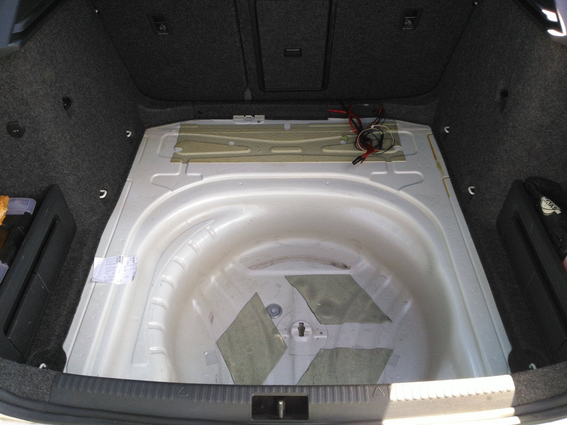

Как и в предыдущем авто решил сделать двойной пол, чтоб убрать все лишнее и соблюсти порядок в багажнике. Нарезал из ДСП полосы по нужной длине, соединил их в "паз", обтянул карпетом с помощью степлера. Высоту пола сделал 8 см, чтоб уместить туда усилитель и разное барахло. Сам пол из 10 мм фанеры, хотя надо бы было взять потолще 16 мм думаю было бы ОК. Так же пришлось перепилить саб по высоте.
