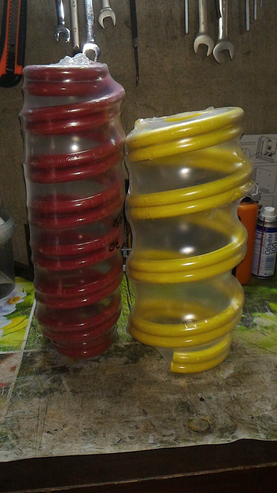

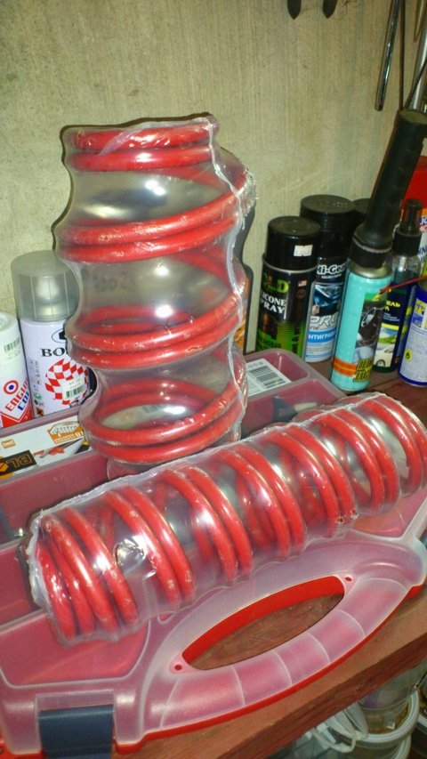

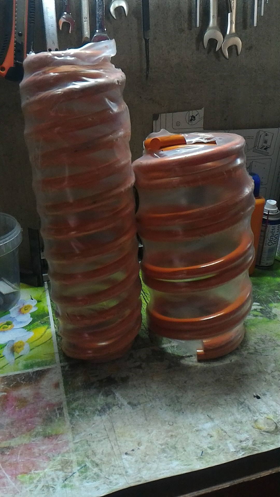

Давно не было ничего нового про пружины для борьбы с ужасами ППД, но вроде бы появилось что сказать.
Самое первое что должен прояснить — эти пружины не для занижения как с Айбахами или H&R, если вы хотите чтобы машина выглядела как на глянцевых каталогах лучше сразу готовить бюджет на H&R + амморты Бильштай B8 (или КониСпорт) и колеса 18". Эти варианты для изменения работы кинематики подвески. Занижение примерно 20-25мм от штатной ППД подвески получается после прикатки пружин.
С прошлого года мы боролись с посадкой передка на разных моторах, в основном на подвесках с балкой — легкие моторы 1,2 и 1,4 не хотели просаживать подвеску, поэтому был сделан вариант под этот конфиг Октавии, , и на 1,6 тоже идет этот комплект.
Владельцы Октавий с 1,8 жаловались на раскачку передка, с посадкой все было норм.
Покопавшись в параметрах штатных пружин заказал заводу передок с параметрами от РС
На Октавии 1,8 Комби 4*4 был сделан свой вариант, он же испытан на Супербе Мк3
По факту установок этих комплектов прозвучало предложение сделать передок пониже, поэтому попробуем поставить на эти машины новую переднюю пружину 13,5 * 250мм. Думаю Петр elf707 будет в первых рядах и про применимость на Супербе мы узнаем в ближайшее время.
На Рапиды идет уже устоявшийся и не единожды установленный парнями из Астаны комплект
Камрады, поскольку периодически бывают разные ситуации с просадкой машин в этом посте я привел параметры пружин для всех вариантов подвески. Просьба — проверяйте перед установкой на авто соответствие размерам — не все пружины проходят через мои руки и не все я могу измерить перед отправкой.
p.s. поскольку в ближайшие дни моя бибика отправится на ремонт кузова я не уверен что буду сейчас ставить новые передние на свою — конечно хочется испытать как себя поведет 1,4DSG с репликой от RS на передней оси, но приоритеты ремонту кузова.

Хочу ППД убрать. Мне какие пружины ставить? И амортизаторы штатные останутся или какие-то другие брать нужно? А7, 1.8, МКП
Привет.
Смотря что подразумевается под убиранием ППД — глобально занизить машину на 5-6см, или изменить характеристики подвески, занижение около 20мм
Не, без фанатизма. Думаю не ниже чем РС подвеску. Точнее ближе к РС, но не ниже)
ну тогда можно смело брать к-т пружин KS-S — будет посадка на уровне евро/РС.
Отбойник передний можно 70мм купить, или штатный подрезать

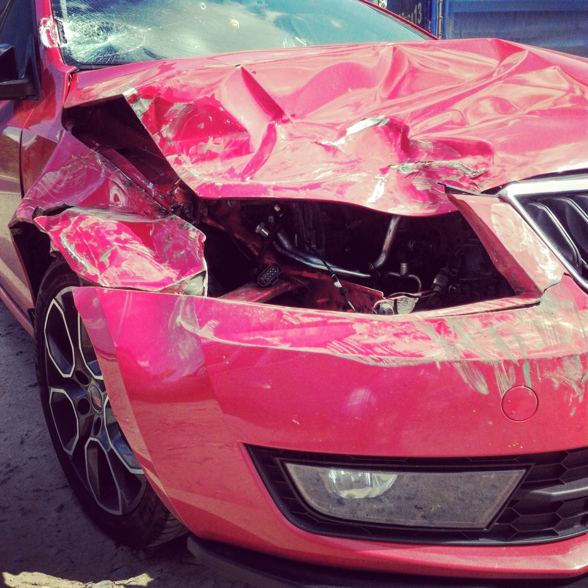

морду еще не чинил финально . . менял лобовое, потом мехатроник. . теперь вот план доделать кузов и перетряхнуть подвеску и передние тормоза
Я думал ты уже давно все сделал
нее. . . КАСКИ нет, а так дорого. . .((
Да Сань сейчас ценник на все пипец(((
посчитал — вышло >100тр затраты на весь ремонт ((

Саш, на 1,8 параметры RS c DSG или МКПП? Это прям точная копия RS?
это почти точная копия РС А5 с ДСГ — на 5мм пониже
Значит на МКПП передок будет немного задран. Хотя если пружины жестче — встать должно достаточно ровно.
чисто у коробок разница небольшая по массе
А как с пробной партией для A5FL ?
на подходе ))
у них будет такой же задок, как на А7 и такой же передок со своей формой витков
Узнаем, когда завод изготовит и Саша вышлет. А уж Петр то все быстро поставит)))
так я ж про что пишу )) и даже на фотках уже эти пружины ))
