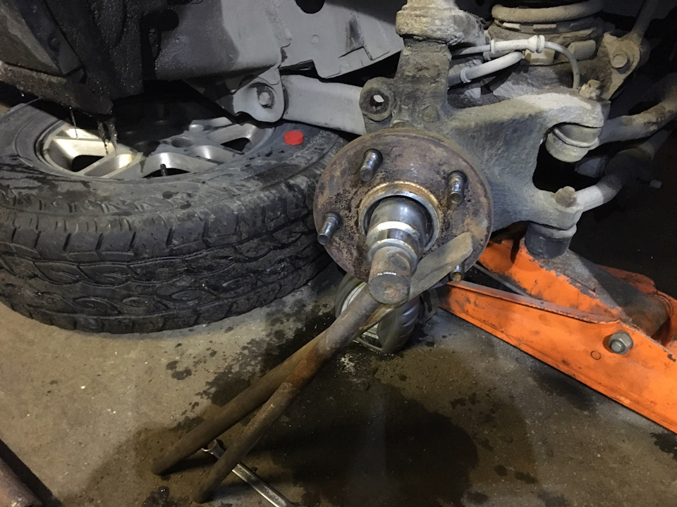

В субботу пока все пекли пасхальные куличи и красили яйца, я с утра пораньше помчал к себе в бокс, на плановый ремонт автомобиля супруги.

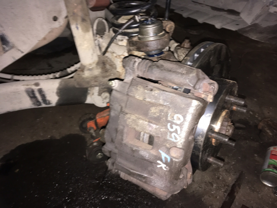

На повестке дня: замена шаровых опор, замена стоек и втулок стабилизатора, замена пружин, замена суппортов на Акебоно.
Итак, разбирается все достаточно легко, при наличии хорошего инструмента)))) оно у меня есть. Снимаем колесо, снимаем суппорт со скобой, откручиваем полуось, откручиваем и снимаем ступицу. Далее откручиваем наконечники рулевых тяг, удар хорошим молотком, тяги на земле)))) Снимаем шплинты шаровых и откручиваем гайки шаровых, несколько хороших ударов, кулак на земле)))

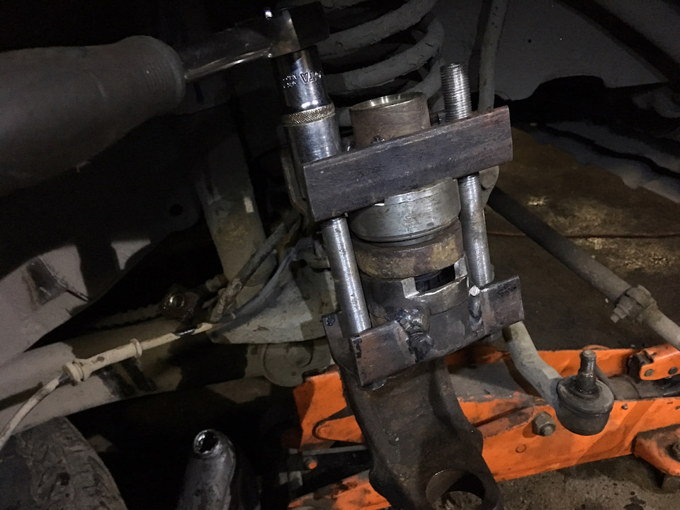

Взял попользоваться съёмником шаровых у Ромы ASAT, исполнение хорошее, но требует доработок, об этом будет отдельный пост.
Ставим съёмник, "натягиваем" шаровую, опять молоток, пара ударов, слышен характерный щелчок, пошла родимая)))

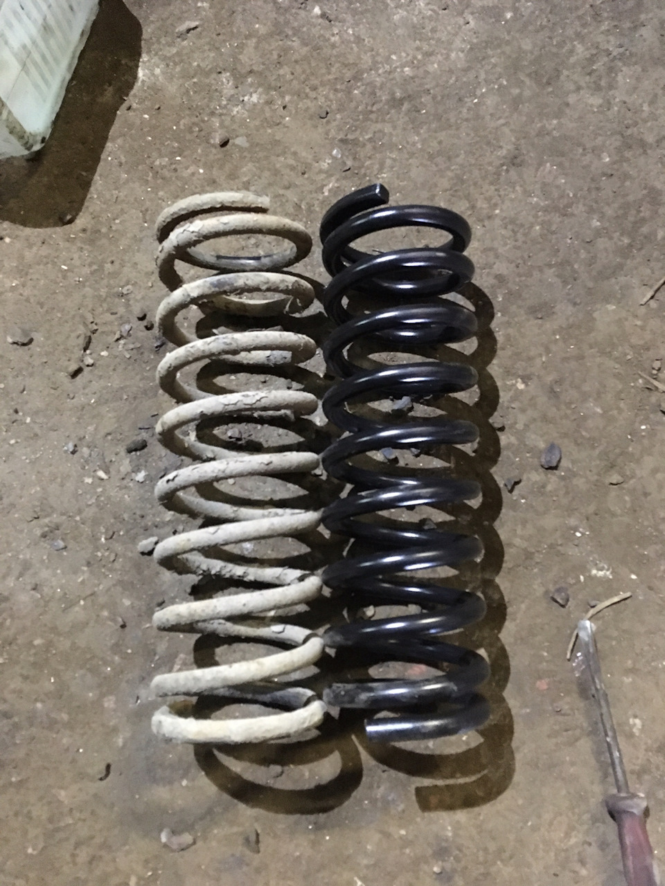

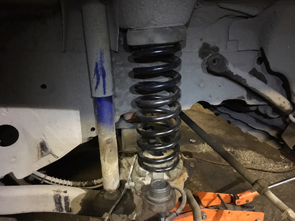

Далее откручиваем стойку стабилизатора и амморт, ставим домкрат под лонжерон, немного поднимаем, а домкрат из под моста убираем, но панара не даёт ему уйти сильно вниз, поэтому ещё одним маленьким домкратом распираем мост через лонжерон, пружина в руках. Берём волгопружину, размером она такая же как штатная, только виток толще ( брал 2 риски), переставляем штатные резинки на волгопружину и ставим на место. Все встало на место без колхоза и доработок
Прикручиваем амморт, новую стойку стаба.
Далее тем же съёмником ставим новые шаровые, собираем на место кулак и рулевые тяги, прикручиваем скобу и суппорт Акебоно, все встаёт 1:1 вместо континенталя. Со второй стороны все так же.
Подвеска стала пожоще, но вполне комфортно, ибо на родных просвших пружинах было совсем грустно.
Всем мир!
Будут вопросы, спрашивайте.

Как по ощущениям новые пружины?
По задним пружинам интересно что можно поставить и от чего?
передом доволен вполне, не пробивает, не кренит, в целом не стало намного жестче, задние пружины пока проставлю проставками, летом поставлю пружины от ХС70

Только зачем портил шпильки монтировкой — лучше бы ее в педаль тормоза и сидушку нажал )))
Роман, ничего там не портится))))) проверено не раз))) шпилька то не сыромятина
да хз )))
Не, ну как ты затягиваешь, то там и шпильки позаворачивает монтажкой))))
да я так и не понял, я опять 3 раза хвостовик моста одной рукой откручивал/затягивал на эстакаде… )))
чего там народ не может открутить — я не понимаю )))

А что за пружины?
Передние пружины ГАЗ 3110 с 2мя рисками
