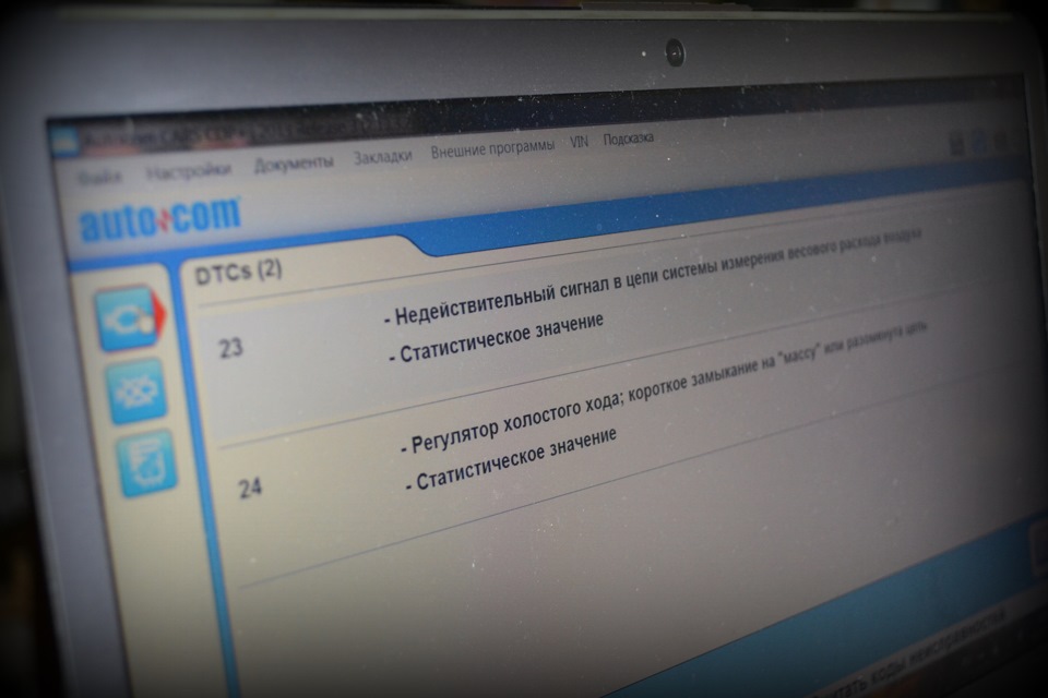

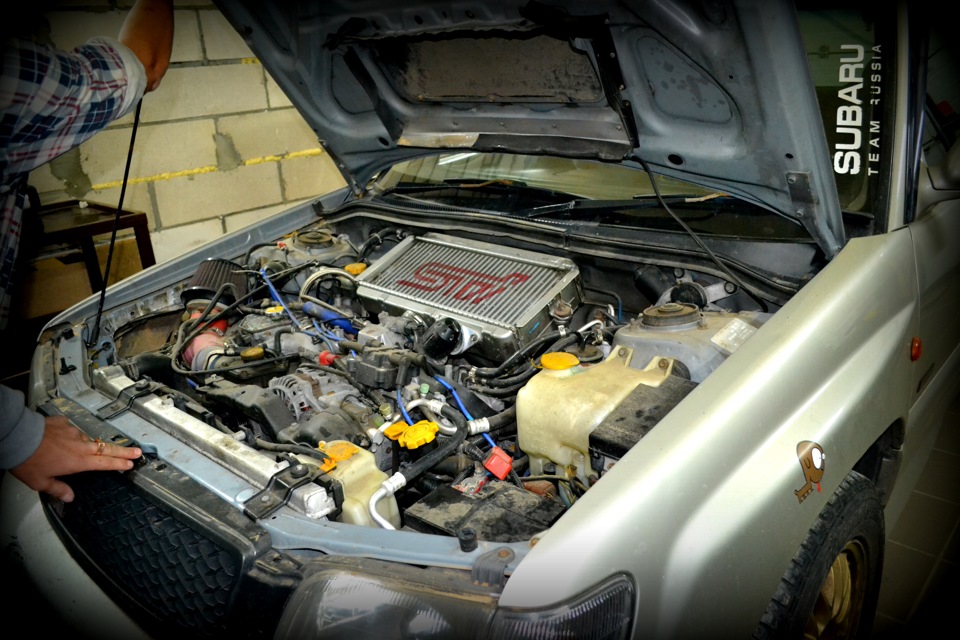

Добрый день, дорогие мои. Наверно пока буду писать о Форике, т.к. нужна помощь, и т.к. я взяла на себя ответственность помочь со Всеми бедами, что происходят с ним, с бедным мужичком Форянычем… Т.к. моя подруга месяц за рулем этого зверя, и то что находится у него под капотом для нее не очень понятно.С диагностикой нам помог Дима demawolff и *чудо-мастер* Слава и просто замечательный человек, смотрите на фото. Диагноз по диагностике 23 и 24 ошибка… Т.е это МАФ и регулятор холостого хода… и это только начало: течет интеркулер, порван пыльник ШРУСа, топливный фильтр под замену, воздушный фильтр- переделывать колено под МАФ и новый родной фильтр, грамотно выводить надо его еще, мыть дроссель…и… много еще чего… HELP нужна помощь, подскажите где приобрести все это по разумной цене? Всем любви, добра и шоколадок)

Не нужно бояться турбо-форика и обслуживания! Всё, что вы написали — это хрень и стоит копейки! Делается самостоятельно в течение дня без супер-приборов и супер-сервисменов!
Кто-то писал ниже, что свечи меняются в 4-5 тысяч км) Не верьте, спокойно катайтесь по 15 тысяч) Стоят они не 800 р., а 450 ) Масло — да, каждые 5 тысяч, фильтры тоже.
А вообще после покупки, чтобы избавить себя от ненужных мыслей сразу выкинуть нулевик и поставить сток, поменять: свечи, масло в движке, масло в коробке, масло в заднем редукторе, возможно бронепровода, фильтр воздушный, антифриз и ОТМЫТЬ двигатель как следует!
Далее смотреть подтеки и устранять их по мере выявления. Ничего сверхъестественного!

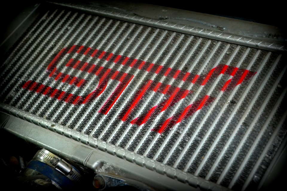

А как у вас интеркуллер течёт?О_о
и чем?
Потом сфотаю покажу …

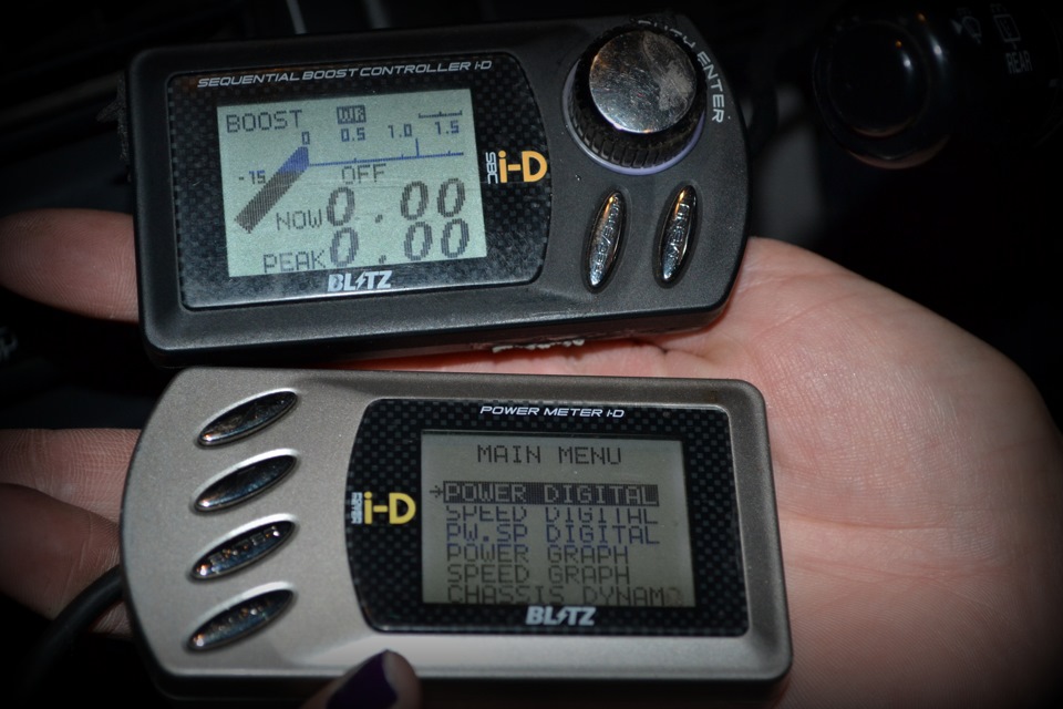

П.С. На последнем фото буст — с крутилкой, POWERметр с кнопками (подключается через ИК к Бусту(должны стоять напротив друг0друга) и к OBD через k-линию.) Вопреки указанному выше — POWER METR не просто мерялка (видать не было у людей таких или не знакомы). именно в ПАРЕ с бустом они работают иначе — дает возможность настраивать буст по скорости и передачам, в ручном и автоматическом режимах (вплоть до отлавливания детона). Этим всем надо уметь пользоваться, а если без ума крутануть не туда — можно взорвать мотор, если турбина живая конечно…

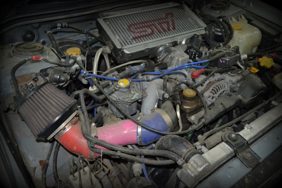

Стяжками шланг к буст-сенсору передавлен или еще могут быть варианты?
там вариантов отказа валом — шланги (судя по бардаку под капотом — надеяться что там силикон хороший не стоит — знаю у кого на EVO из-за китайского силикона на гейте мотор стоимостью 400тр взорвался); место подключения и тройник; сама электроника — где блок управления расположен — такая ченрая коробочка? иногда по глупости ее подкапотом оставляют, хотя она не герметичная и должна быть в салоне! если залило или отсырело — могла выйти из строя. сами настройки девайса какие?! там еще здоровенный соленойд должен быть с 2-мя клапанами внутри — разбирать чистить проверять электрику.

Тогда сначала надо составить полный спек-лист авто:
1) что на нем установлено не сток,
2) что из этого вообще работает и настроено,
3) проверить наличие субкомпа или прошивки ECU.
Это не говоря о работоспособности основных компонентов- поршневая, ГБЦ, коллектора, турбина, гейты.

Блитзы — черный это буст-контроллер, серый — мониторинг различных показаний (у меня такие же).

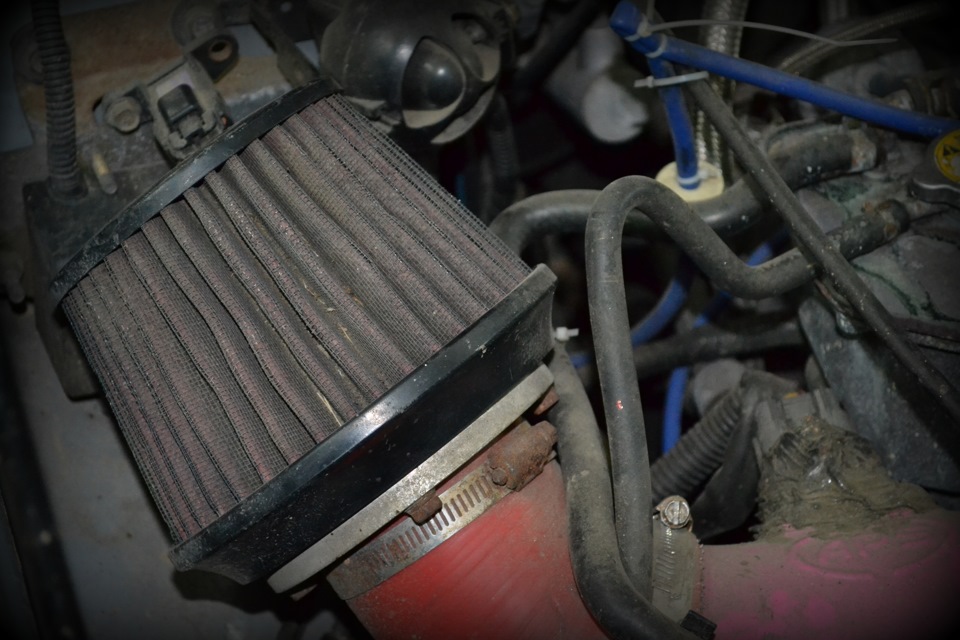

1. Убрать это срамоту с мафом, это просто кошмар. Попробовать помыть маф.
2. Почистить фильтр, дьявольски усрат.
3. Помыть двигло ибо срача много, хрен чего увидишь.
P.S. С мафом угадал =))

На последней фото сверху это буст-контроллер, снизу это многофункциональная мерилка (это чтобы попроще объяснить)- ничего не меняет, только измеряет всякие параметры (логи ведет).
ЗЫ: Если МАФ удалили, значит комп живет на МАПе и это не просто так захотелось, есть свои причины (например у турбы давка больше килограмма и родной МАФ не вывозит такие показания). Отсюда вопрос: зачем переделывать обратно на МАФ. Вполне может оказаться, что комп стоит нестоковый (например Апекси) и перепрошитый, или субкомп добавлен на топливо (как вариант). И это все выдирать ради того чтобы вернуть заводские параметры?
Я в курсе что это, вопрос почему их два?
Потому что верхний управляет наддувом (и только им) а второй занимается измерением всяких разных параметров). Грубо говоря комп управляет мотором, а на приборке высвечиваются показания оборотов, температуры и тд. Если проводить аналогию.

МАФ не удалили, он стоит.
Если стоит, то хорошо… На фото его не видно, хотя он ставиться сразу за воздушным фильтром… По поводу воздушного фильтра: здесь стоит нулевик так называемого "сухого типа" (то есть без масляной пропитки, он живет очень долго) и какой сакральный смысл менять его на заводской?
По поводу фильтра подумаем, МАФ вклеен посередине колена которое ведет к воздушнику
От жеж! Нестандартное техническое решение)))) Еще на фото видно синенькую трубочку, пережатую стяжками. Есть подозрение, что эта самая трубочка идет на буст-сенсор. Если это так, то буст-контроллер не работает (датчик не получает сигнал о давлении во впуске и соответственно калитка на сброс лишних газов мимо турбины всегда закрыта).
Да именно так (((( будем исправлять )
