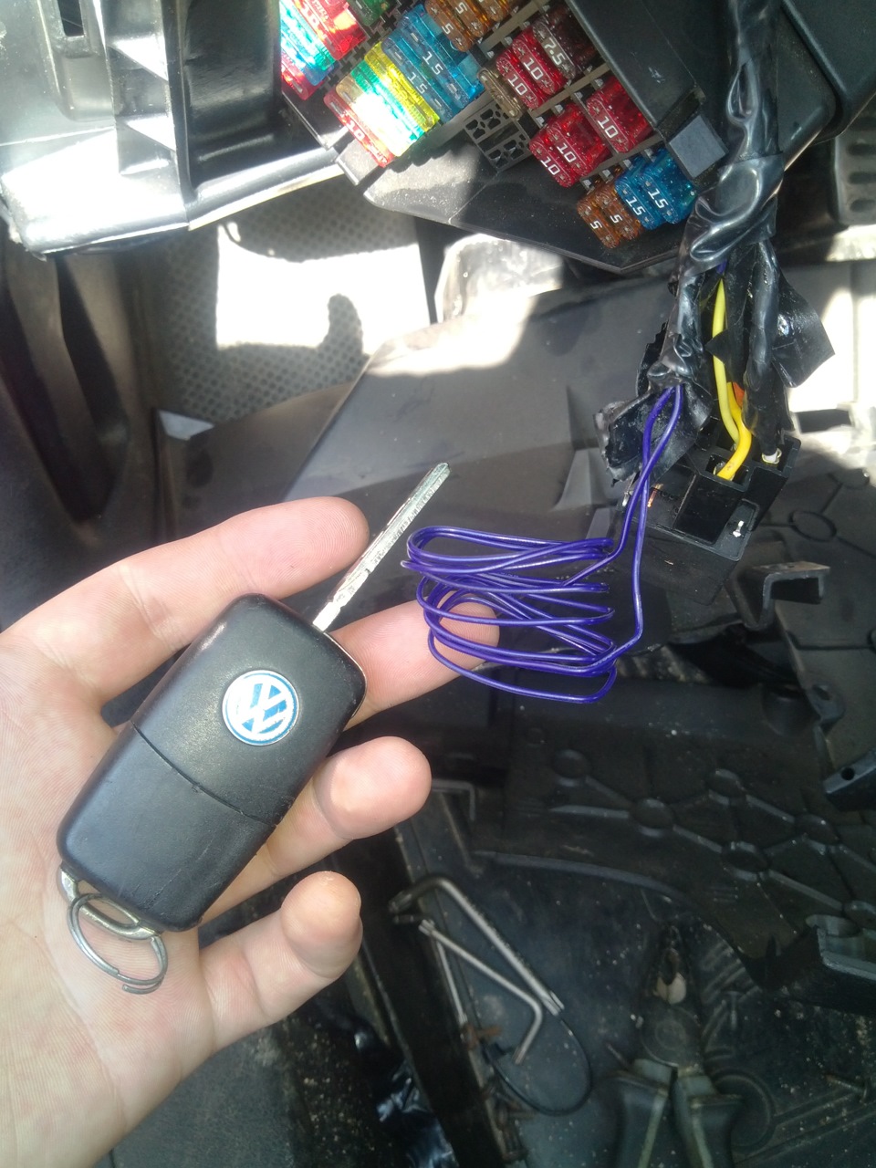

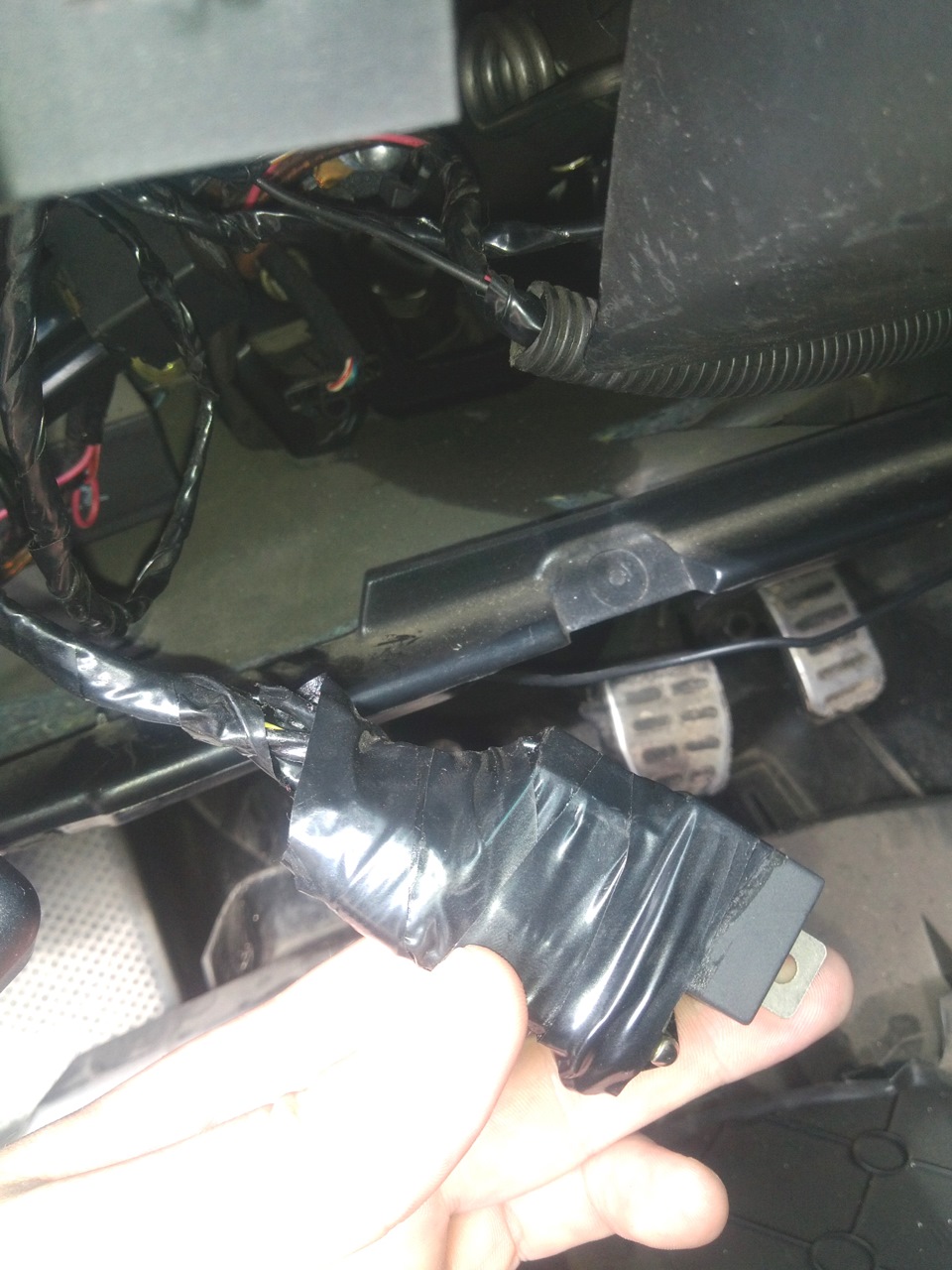

Вчера на даче был и менял микрики на концевики, когда помепял, понял что есть еще одна проблемка: свет работает сам по себе (то горит при открывании двери, то не горит) и под рулем реле щелкает. Недолго думая, зная что времени вагон, принялся разбирать под торпедрой… Свет я починил, но вот что я там НАШЕЛ! ОБЪЯСНИТЕ ЗАЧЕМ? МОЖЕТ Я ЧЕГО НЕ ЗНАЮ?
Запчасти на фото: 30140A

И есть запасной ключ) /Причем тачка заводится даже ключом без чипа((
все чип обмотал проводом, теперь опять заводится…
а как? в любом "гаражном" сервисе так делают!
Но это же не правильно. Купил тачку, поехал делать сигналку, а тебе говорят- давайте запасной ключ… бред! мне кажется это не правильная установка сигнализации может так и проще, но вместо ключа должны ставить хотя бы обходники иммо( вот читаю про это дело, стоимость такого 500 руб) Запасной ключ- должен быть запасным!
это сделано для автозапуска авто, сигналка
да, но так не должно быть.
достал чип, пойду шаманить.
да, точняк! Заводится и тут же глохнет, и опять пытается…
разве так должно быть? где это видано что запасной ключ используют для авто запуска? ЭТО НЕ НОРМАЛЬНО. ДА? Нужно поди ехать к установщикам сигналок, пусть разбираются… Я до сих пор в шоке…((
Ну не хватило мозга вытащить колбу)) а может не смогли, надо разобрать ключ
жесткая установка сигналки с автозапуском
А что со светом было ? А то у меня он тоже сам по себе живет
у меня провод один из разъема отпадал, я просто трогал провода и нашел который коротил, точнее сказать не могу, не разбираюсь в электрике.
Руки бы оторвать тем кто так сигнализации ставит…
ну пожадничал кто то на обходчик. с другой стороны — дешманский самопальный обходчик))))
Теперь понял дурак… Спасибо Всем!
Пока ключ обратно не вернешь на место не заведётся)))
Блин первый раз о такой фигне слышу…
Сигнализация с автозаводом?
ага, че теперь заводиться не будет?
Если убрал, то не должна. В ключе чип стоит
да стоит, надэ проверить…
Просто чип примотай и будет ключ запасной
ааааа точняк…
Обходчик иммо решили так сварганить видно.
Теперь есть запасной ключ))
