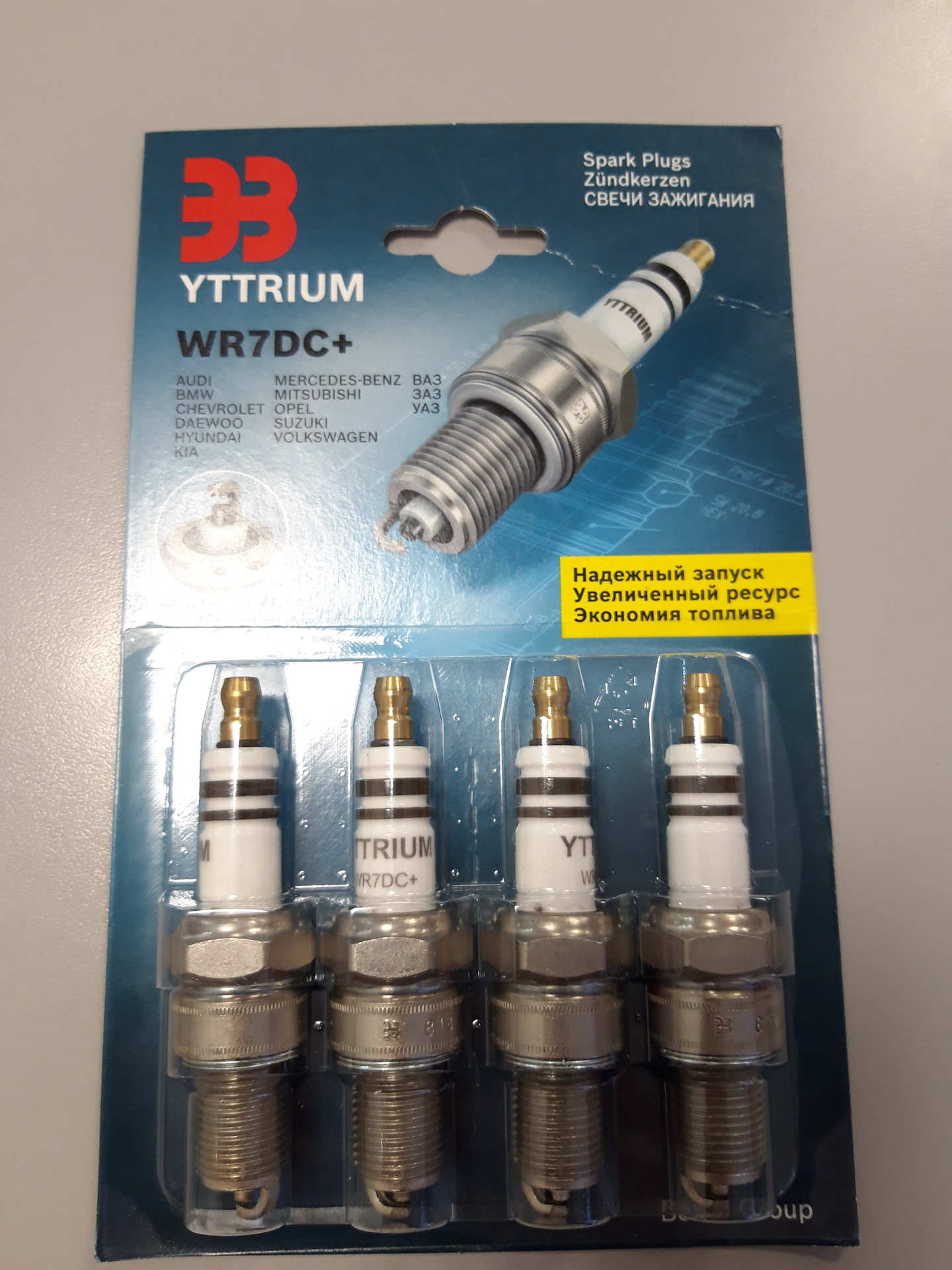

Сейчас в "Ленте" блистер Yttrium можно купить примерно за 150 руб.
Вот такие
Когда первый раз их купил, поставил. И мне они не понравились после более простых свечей этого же завода А17ДВРМ.
На самом деле свечи отличные, только есть небольшая "засада". По маркировке видно, что они как бы подходят для Ланоса. Только на 8 кл. Ланосе зазор должен быть 0.7 — 0.8, а у этих свечей зазор 1.1.
Достаточно выставить зазор на 0.7 мм, а еще лучше купить вот такие свечи
Только в "Ленте" их нет, а в автодоках, ексистах и т.п. они немного дороже (((
Ну и ниже коды для заказа свечей нашего типоразмера
— ЭЗ Standard А17ДВРМ — Зазор 0,7 мм — Код F01H7B0030
— ЭЗ Standard А17ДВРМ — Зазор 1.0 мм — Код F01H7B0032
— ЭЗ Yttrium wr7dc+ — Зазор 0,7 мм — Код F01H7B0149
— ЭЗ Yttrium wr7dcx+ — Зазор 1,1 мм — Код F01H7B0150
Есть погорячее ))
— ЭЗ Standard А14ДВРМ — Зазор 0,7 мм — Код F01H7B0014
— ЭЗ Yttrium wr8dc+ — Зазор 0,7 мм — Код F01H7B0151

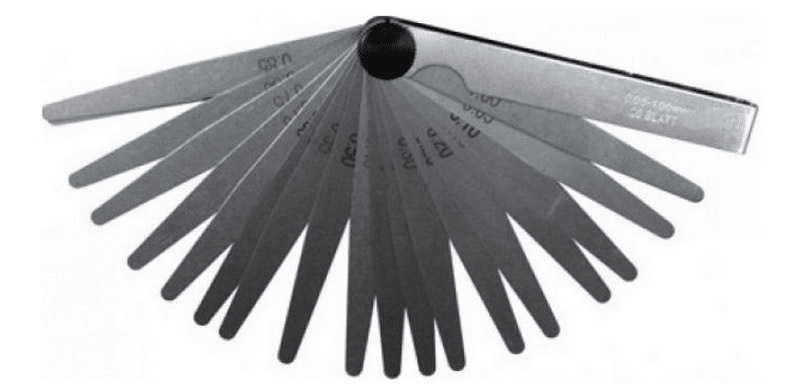

Ну и про ЗАЗОР

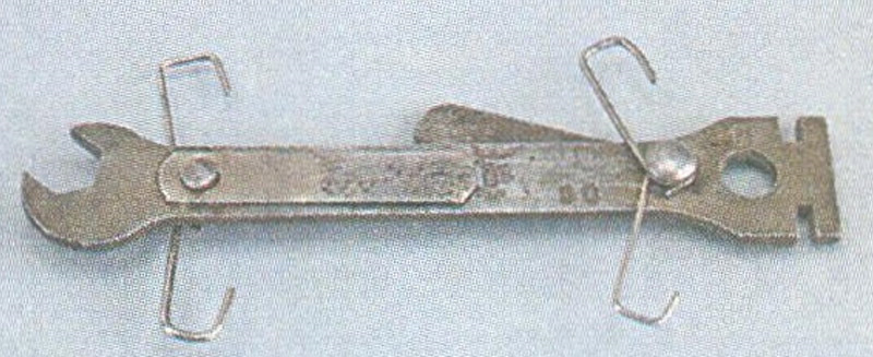

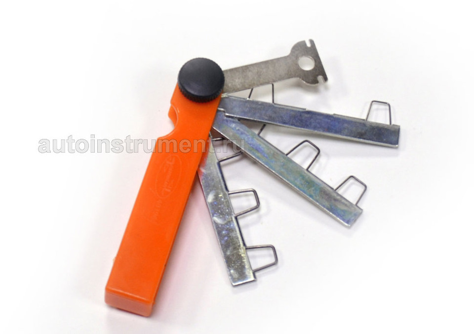

В продаже видел такие щупы
Можно выставить и таким, но это не правильно. Свечной щуп должен быть круглого сечения. Вот такой:

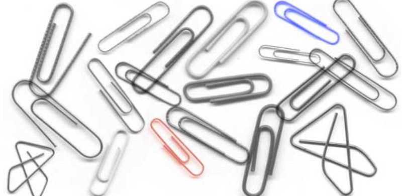

Но можно поступить проще.
Нарыть небольшую кучку разных канцелярских скрепок
Взять штангенциркуль, и найти ту единственную, нужной толщины. Дальше бросить в бардачок, нацепить на ключи, на веревочку и на шею. Для особых эстетов взять нормальную паЦанскую цепь любимого в 90-х плетения "Бисмарк" и повесить скрепку на цепи на шею.
У вас всегда будет под рукой щуп для установки нужного зазора.

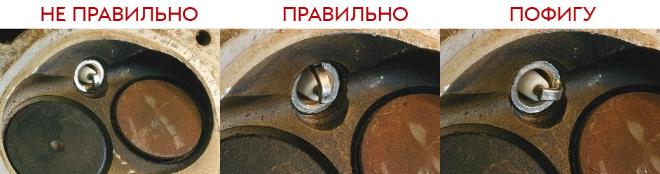

Когда то давно так и закручивал свечи, а сейчас давно уже забил на это.
Сегодня зашел в бокс и решил проверить. Перед тем как выкрутить, маркером отметил верх. Выкрутил свечи и прифигел, все кроме одной зазором в обратную сторону, которая одна — вбок.
Перекрутил, так что бы зазором вверх. Машину совсем не узнать ))))
Ставьте свечи зазором вверх )))
На 16-ти клапанниках старайтесь ставить свечу искровым промежутком к впускным клапанам.

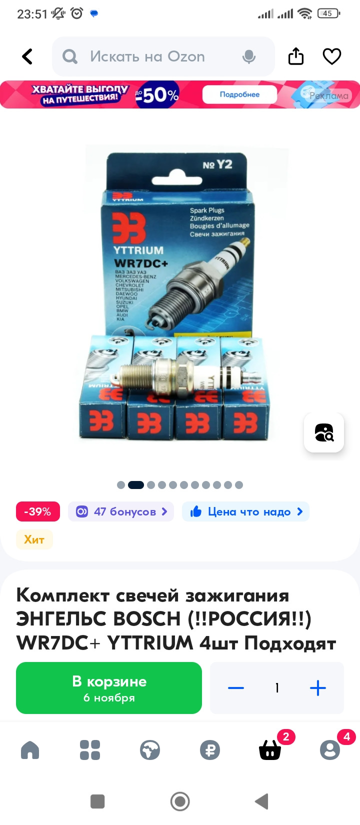

Вот такие свечи продают на озоне, упакованы в коробки. Как думаете, оригинал? Цена 750 руб за комплект
Купили такие свечи? Если да, то как качество?
Купил www.drive2.ru/l/661540963134488472/#comments
Я тоже заказал 👍

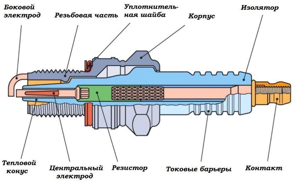

Наблюдаю странную картину: есть почти свечи ЭЗ Yttrium wr7dc+ с зазором 0,75 мм и сопротивлением 4,5 кОм, сравниваю их с уже изрядно поезженными свечами Campion RN9YC с зазором 0,85 мм и сильно повышенным сопротивлением 15 кОм (на одной аж 18) — на Champion крайне мало тяги на оборотах до 3 тыс (ЭЗ тянет уже с 2-х тыс), но на них очень ровный ХХ, без потряхиваний и запуск в мороз хороший. Почему так? Как-то всё противоречит логике…
Ни какого противоречия логике.
1) Смотрите на картинку. Зелененький это тот самый резистор. По сути это герметик, который находится между электродами.
Если RN9YC прозванивается 15 кОм, а не 5 кОм, то это говорит о том, что герметик разрушен, или нет нормального контакта между ним и электродами. В месте разрушения продукты сгорания герметика у которых сопротивление выше.
Когда образуется искра, часть мощности искры расходуется на то что бы пробить кроме искрового зазора еще и разрушенный участок в герметике. В итоге мощность искры пониженна, что сказывается на высоких оборотах — банально пропуски зажигания и неполное сгорание топлива.
Поэтому когда проверяются свечи, кроме состояния электродов и величины зазора нужно измерять сопротивление.

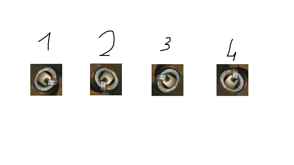

Может просто "повезло" и половина свечей встало зазором не в ту сторону
Может и не в ту, я просто завернул. потому что был у меня такой случай, что завернул зазором вверх, поездив чутка услышал какой то стук непонятный, оказалось свеча выкрутилась, с тех пор я их просто закручиваю
nikhotin
Зазоры проверяли на свечах?
Как буду менять посмотрю как они у меня стояли
nikhotin
Серёга, сегодня поменял эти свечи стояли вверх, вбок, вбок, вниз.

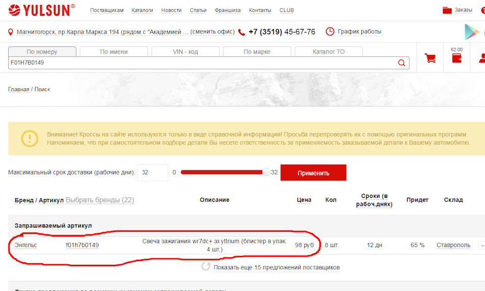

Нашёл ещё дешевле-Энгельс f01h7b0149 Свеча зажигания wr7dc+ эз yttrium (блистер в упак. 4 шт.) 98 руб
Может за одну?Но написано блистер
Так Серега и указал этот код))

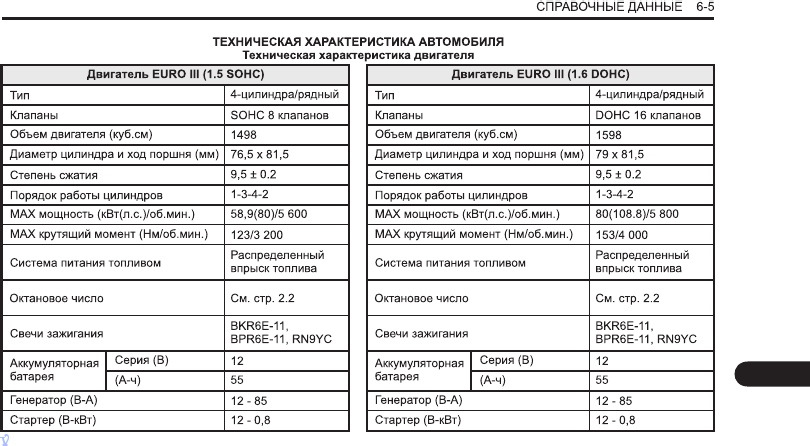

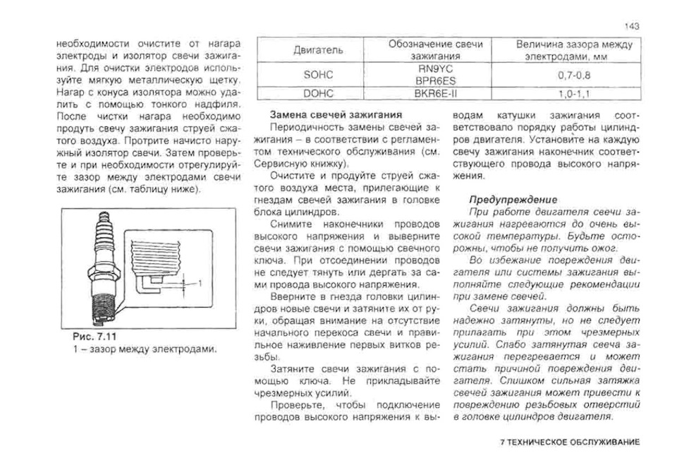

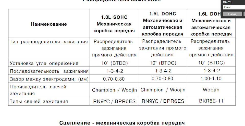

а с чего это на 8 кл зазор 07-08, для всех инжекторов 1-1.1 мм
Выше дал скрин из заводских доков. Эта таблица от куда?
заводская инструкция дэу нексия
не верю я узбекам )))
а вообще есть сервисная документация для СЦ. На Ланос на ЗАЗ ее переводили на русский
yadi.sk/i/HK26qB-u3H6nbc
Это единственный авторитетный источник инфы по этой машине.
Да и как эксплуатант большого кол-ва 8-клапанных нексий в конторе, могу сказать, что на зазоре 0.7-0.8 ксюха едет лучше и экономичнее.

Давайте закрывать тему. Вы не правы. Объясню почему и зам скрин с инструкции на евро-3
Не слушайте людей которые не занимались ремонтом Ланоса.
То что верно для нексий и тазов не всегда верно для двигателя A15SMS который ставят на ланос.
Зазор свечи зависит от конструкции двигателя и типа модуля зажигания.
Что коммутируют ключи? 12 В. И по барабану где они расположены. в ЭБУ или модуле.
Еще раз
— соотношение витков обмоток на евро2 и евро-3 одинаково.
— напряжение на электродах свечи одинаково.
С какого перепугу изменилась геометрия ГБЦ? Более того есть чехарда с ГБЦ на нексиях, но не на ланосах, но и там место расположения свечи ни куда не переезжало.
ПП впрыск или фазированный — объясните как может повлиять на процесс воспламения ТВС в отдельно взятой камере сгорания?
Ну и вишенка на торте.
Скрин из руководства пользователя Ланос 2011 г.в. (Евро-3)
Это из сервисной документации ЗАО СП "АвтоЗАЗ-ДЭУ"

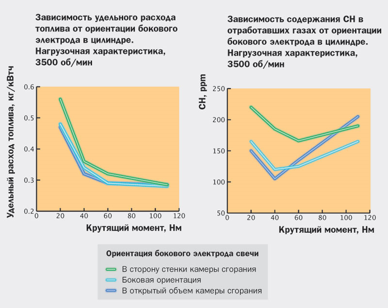

еще. на поведение мотора влияет ориентация электрода бокового свечи относительно впускного клапана и камеры сгорания. Правда, только для 8-клапанных моторов. если совсем правильно, фломастером отмечаем со стороны электрода место где зазор, и затягиваем свечу так, что бы зазор был расположен вверху.
Тогда боковой электрод не "экранирует" искру.

будет пробивать на тот электрод, где зазор меньше, подгорит, на следующий и т.д.
patrolcraft2
ого, а если у меня 3х электродный бриск?)
и да, там нет эффекта "экранирования" искры.
nikhotin
Как они внутри расположены — я хз, глаз — не рентген)))
С какого положения начинать вкручивать, держа свечу в руке (по отношению к ДВС)?
рентген не нужен. смотрим на расположение электрода и надписи на изоляторе — можем оценить где электрод.
На начальном положении не знаю, просто от руки закручиваю свечу до момента зачала затяжки и смотрю, не оно выкручиваю — беру следующую.
Каждая свеча по своему закручивается?
nikhotin
В итоге, стоя лицом к ДВС, в закрученном положении свечи, ее боковой электрод должен быть в каком положении на картинке?
у свечи боковой электрод не совпадает с началом первого витка резьбы.
в свечных колодцах так же не совпадает начало резбы.
т.о. имеем 4*4=16 вариантов на одном комплекте
свеча под наклоном — сверху должен быть зазор
nikhotin
А почему у 16-клапанных не имеет значения расположение свечи?
там свеча расположена вертикально по центру
Судя по фото wr7dcx+ там и написано что на ланос 1,4 с хохляцким дрыгателем))

Я обычным щупом выставляю)это не неправильней, чем вообще не выставлять)
да, левоватый щуп для свечей. нафиг отломится после 2 замера.
вставил картинку советского щупа. Там все правильно и логично сделано.
Ну его еще найти надо) а по каталогам эти свечи вообще как bosch идут) но для их цены вполне норм качество, на год хватает)
Ну так Энгельс это и есть Бошшшшшш
вот такой щуп у нас в каждом вазовском/газовском магазине полно
rosavtoinstrument.ru/shop/UID_14098.html
Цена смешная. точность норм, сломается — не жалко
