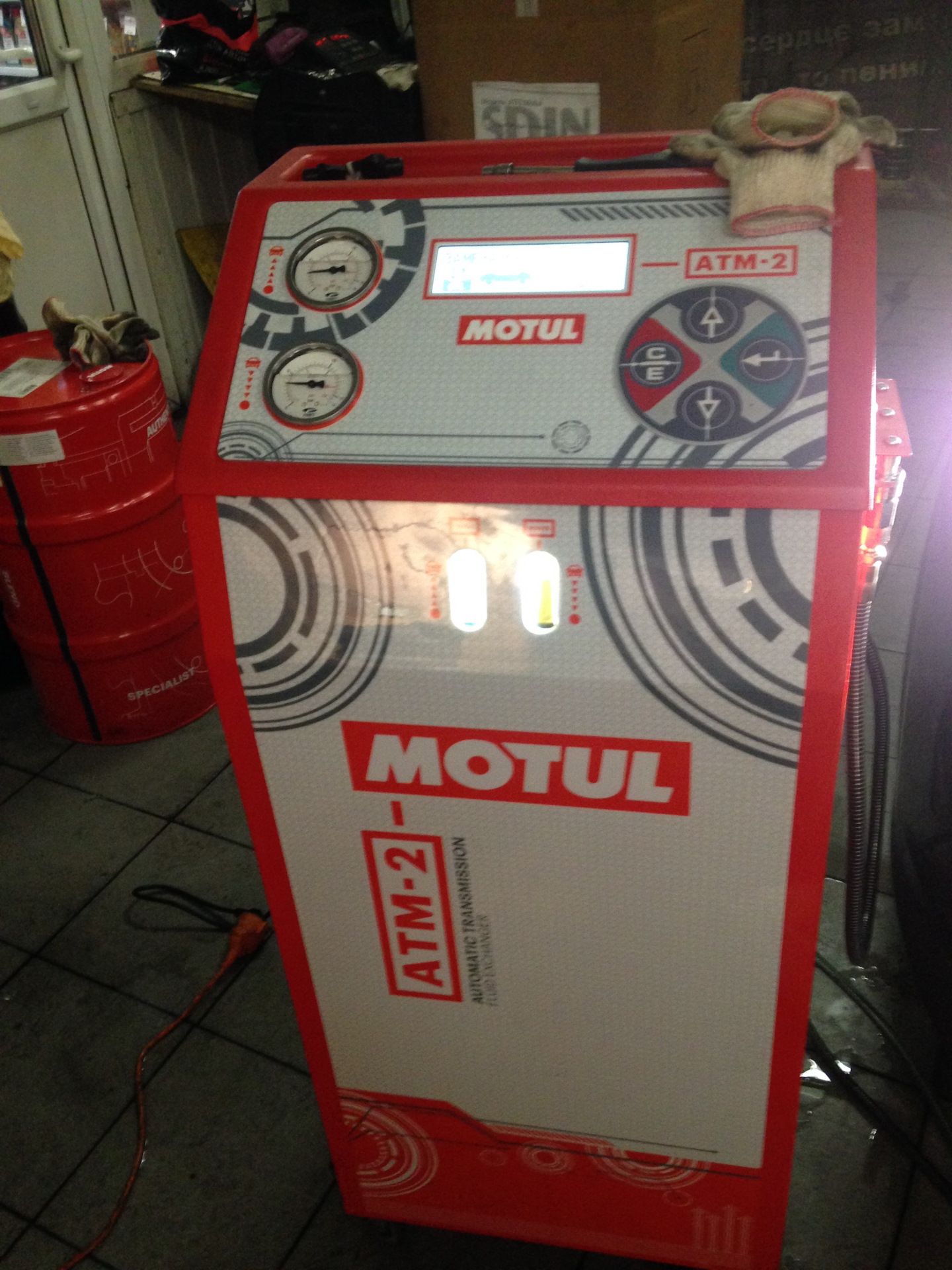

Замена масла производится на новом аппарате от MOTUL. Ничего там сложного нет — внизу сзади две канистры — старое и новое масло, трубки визуального контроля магистралей со старым/новым маслом и датчики температуры, объема прокаченного масла.

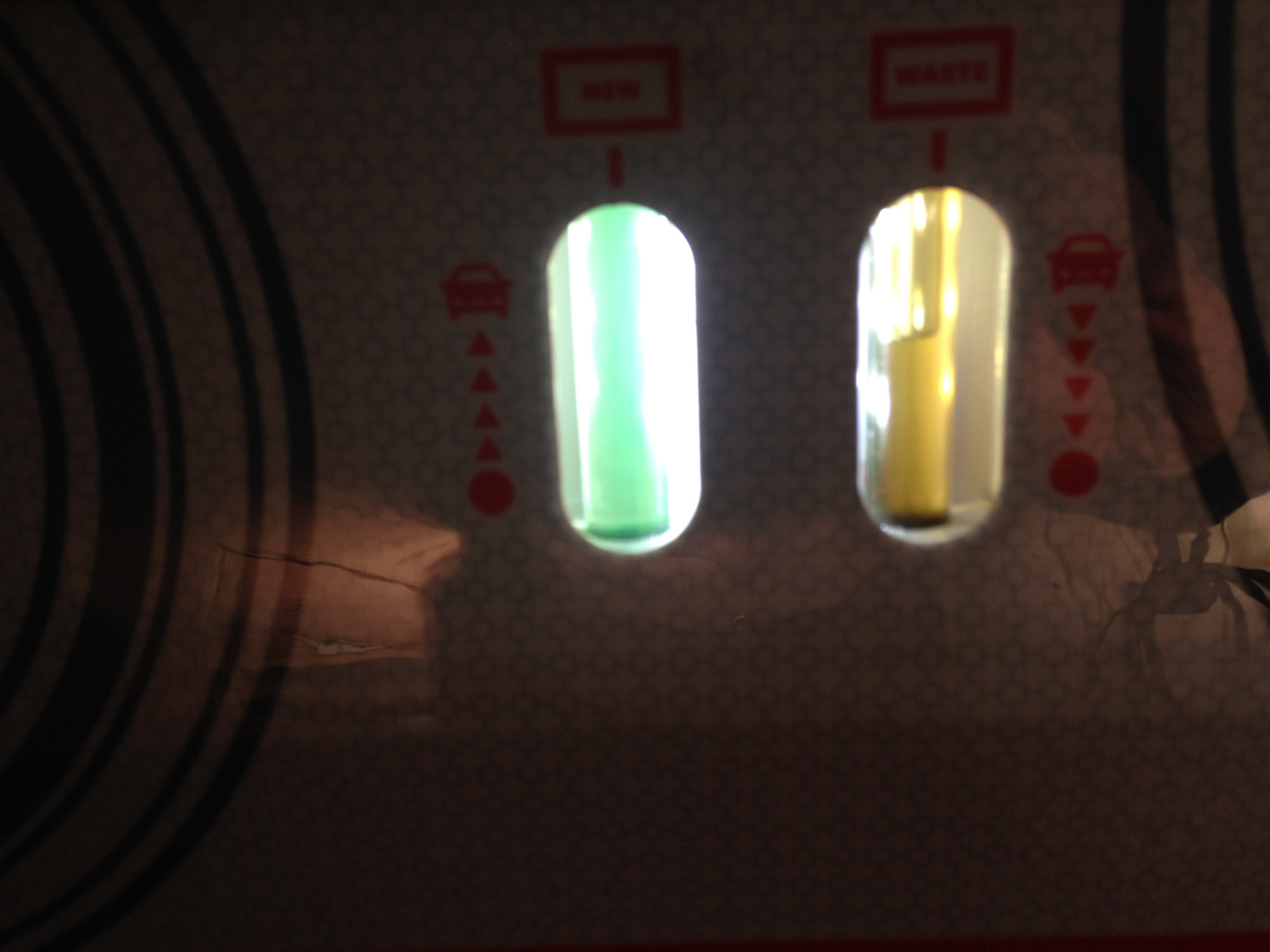

Аппарат загоняет новое масло в вариатор и вытесняет тем самым старое, двигатель автомобиля во время процедуры замены работает, чтобы работал и сам вариатор.
Мастер контролирует объем перекаченного масла, его температуру ну и визуально видно, когда из системы выходит старое масло, а когда оно полностью вышло и на рециркуляции остается только новое масло.
После замены масла мастер отсоединяет аппарат, снова заводит двигатель и проверяет все узлы, которые разбирались на предмет подтеков. После замены масла разницы в работе вариатора я не почувствовал. По расходу пока ничего сказать не могу — со временем будет информация. Датчик уровня старения масла я не сбрасывал, т.к. это необязательно — Прямая линия с Ниссан

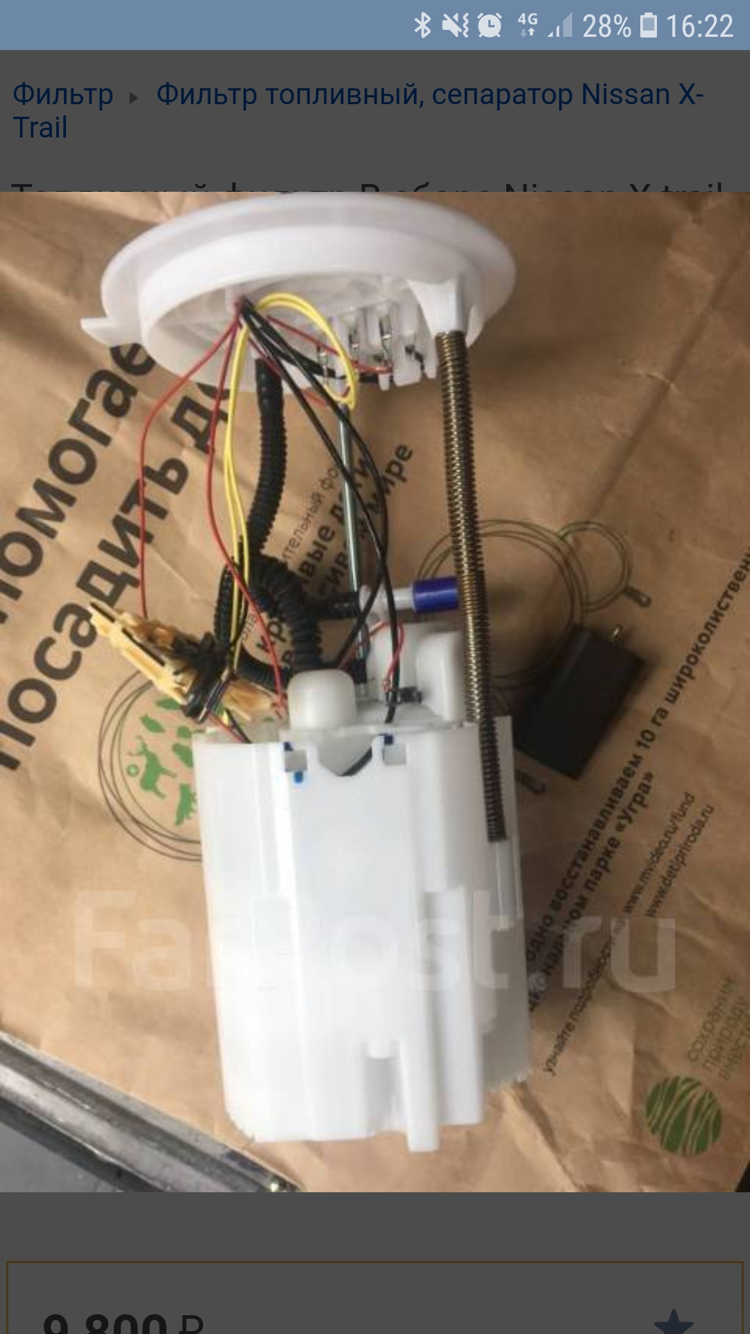

Добрый день. Подскажите, вы топливный фильтр еще не меняли?
Добрый! Нет, не менял. У нас он только на насосе в баке, не вижу смысла просто так ползти туда.
Задался этой мыслью после непонятных подергиваниий при разгоне в р-не 2000об и 40км/ч. Поменял свечи, почистил ДЗ. Авто из японии, пробег 60000км. Почитал про топливный фильтр, так он только в сборе с насосом продаётся. Хотя на кузове т31 можно было менять отдельно фильтр.
Да там скорее всего подойдёт сеточка от бензонасоса вазовский десятки. Надо снимать насос, снимать фильтр сеточку и дуть на авторынок или в магазин и подбирать.
Ок. Спасибо. Просто на т31, фильтр и корпус фильтра разделяется и там под фильтром сеточка ещё стоит. А тут, пока не разберешь — не поймешь.

Если сливаемое старое масло на вид НЕ ЧЁРНОЕ,
это совсем НЕ ЗНАЧИТ, что оно ХОРОШЕЕ !
Свои "масляничные" свойства оно потеряло.
Хотя бы просто по тому, что новое масло ЗЕЛЁНОЕ,
а сливаемое чистое, светлое, не мутное но ЖЁЛТОЕ .
Это уже говорит о том, что что то в его составе изменилось.

И кстати ещё, даже когда масло прокачивается на заведенном моторе, у вас всё равно все клапаны на гидроблоке, отвечающие за движение, закрыты, гидротранс разомкнут. Короче, старое масло в коробке всё равно останется.
и всегда у меня вопрос к таким аппаратам — а его от старого масла промыли?
Вижу, что с теорией все нормально )) Но теорию неплохо подкреплять практикой. Для начала можно сходить до ближайшей СТО, где меняю масло в вариаторах, и посмотреть, как от старого масла их очищают.
а вы уверены, что на "ближайшей сто" всё делают правильно?
Я намекаю на то, что кто-то не знает, как устроены эти аппараты по замене масла в вариаторах ) Там насос и 2 канистры под старое и новое масло — промывать нечего.
Из опыта общения с мастерами по вариаторам (среди них Арид Омарович, если знаете такого), когда после замены масла не сбрасывается счётчик, то очень часто такие машины приезжают в сервис на эвакуаторе с оборванным ремнём. Порвёт ли ремень в конкретной коробке — зависит от того, какие показания счётчика были до сброса, если там было близко к нулю (а при езде чисто по трассе такое бывает), то может и "прокатить", а когда на счётчике 20-30 тысяч и давления в контурах шкивов коробка поднимает серьёзно — вот тогда бывает нежданчик.
