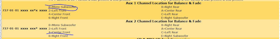

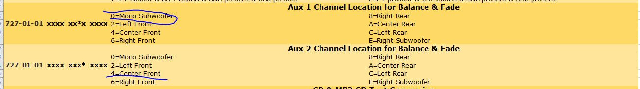

Во—первых, а Вы правильно запрограммировали эту строку 727-01-01 xx59 F8x8 xxxx?
Во-вторых, а какую голову использовали?
1. В куге немного не так, там 727-01-01 xx59 F804 xxxx.
2. cv4t Аудиоблок чех
Может быть поэтому-
8 = Aux 1 Type: Mono Subwoofer and Aux 2 Type: Front Center
А Вы его выключили поставив 4
Нет, этот параметр на тип центрального динамика влияет. Вот с кусочек с сайта где настройки для F150 (explorer)
Причем 8 — я тоже пробовал ставить, разницы не заметил
