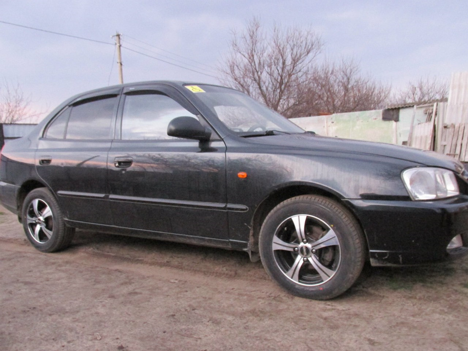

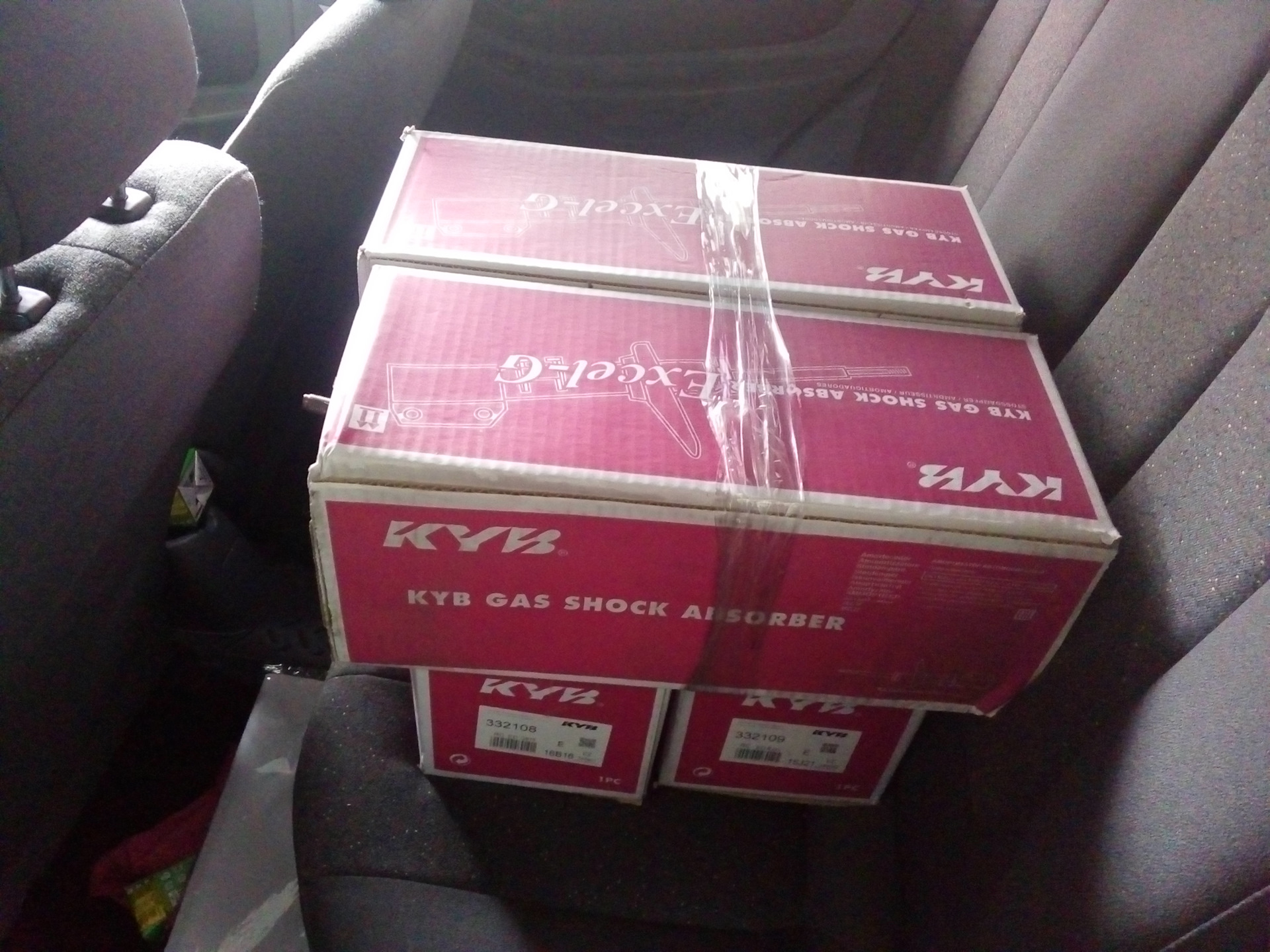

Купили все 4 стойки, каябы по 2500 за шт, поменяли только передние пока, как и думали передние обе просели уже, как желе себя вели и разница промежутка между аркой и колесом теперь 4 пальца, было 2.
Заодно поменяли сайлентблоки на рычаге, которые месяц назад были ещё в нормальном состоянии и не стали их трогать.
Запчасти на фото: 272597

Прокачивали?
Нет. Я почитал на счёт этого, как понял 50/50 помогает и нет. На своей прокачивал, толку как такового нет, эти трогать и не стали.
Зря обязательно надо было
Рекомендуют, но не обязательно. Сами прокачаются со временем.
Как показывают себя друг ? кочки отдают ?
Пока вроде не плохо, на кочках не гремит, но нужно для полного задние заменить и тогда уже будет более понятно.
Поднялся типо вот так?
Да, типа того. Старые стойки под нагрузкой двигателя до конца не подымались и подрамниками, защитой цеплялись за выступы на дороге.
