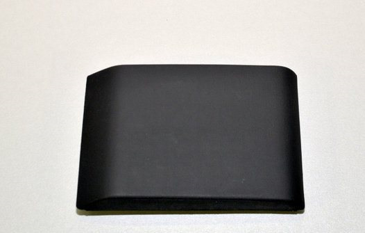

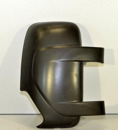

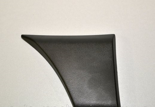

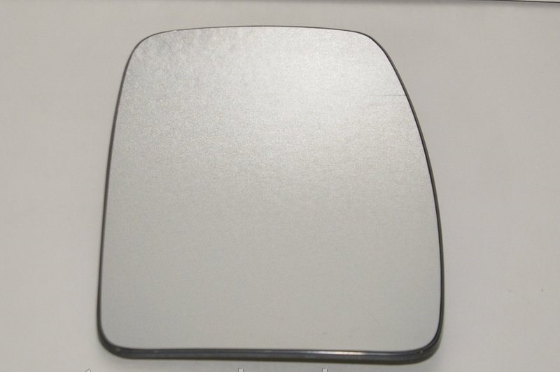

Перед продажей немцы немного цепанули пассажирскую сторону. Были оторваны два молдинга, поломано пассажирское зеркало заднего вида. У нас такие кузовные запчасти большой дефицит. Но благо до украинского Овруча 90 км. Там есть контора АВТОМЕХАНИКА, отправляют Новой Почтой. Съездил сегодня забрал саму стекляшку зеркала с подогревом, корпус зеркала и два молдинга вместе с клипсами.
Ну с молдингами проблем никаких не возникло. Вставил клипсы в отверстия и защелкнул в заводские отверстия. А вот с зеркалом пришлось немного повозится.

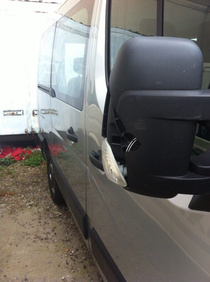

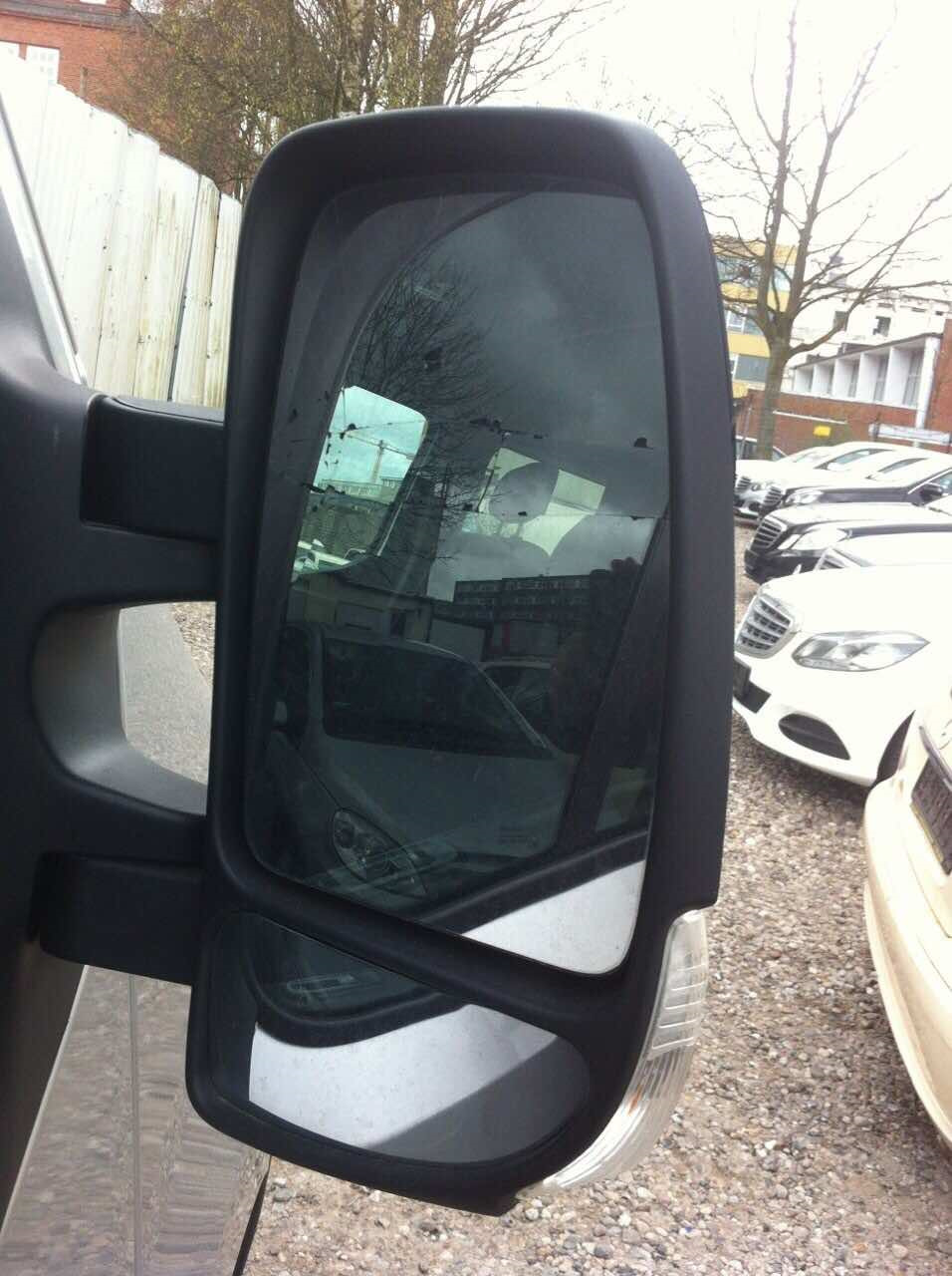

Для тех, кто будет разбирать корпус зеркала заднего вида, изложу краткую инструкцию по разбору. Сама крышка крепиться к корпусу на защелках и двух винтах. Винты эти не были видны, и попытавшись снять просто защелки, обломал и так разломанный корпус зеркала. Поэтому все по порядку:
1. Снимаем саму стекляшку зеркала. Я это делал с помощью пластиковой линейки. Вывернул максимально вовнутрь стекло зеркала и вставил пластиковую линейку между ним и корпусом, оттянул и выстрикнула первая защелка. Дальше по кругу еще три защелки. Отсоединил проводки электроподогрева. Получил доступ к верхнему винту и нескольким защелкам.
2. Снимаем нижнее сферическое зеркало. Металлической линейкой и отверткой вытянул его из корпуса. олучилось легко и проблем не возникло. Получаем доступ ко второму винту в нижней части зеркала.
3. Откручиваем винты.
4. Отжимаем защелки и снимаем пластиковую крышку зеркала.
Назад все собираем в обратном порядке.
