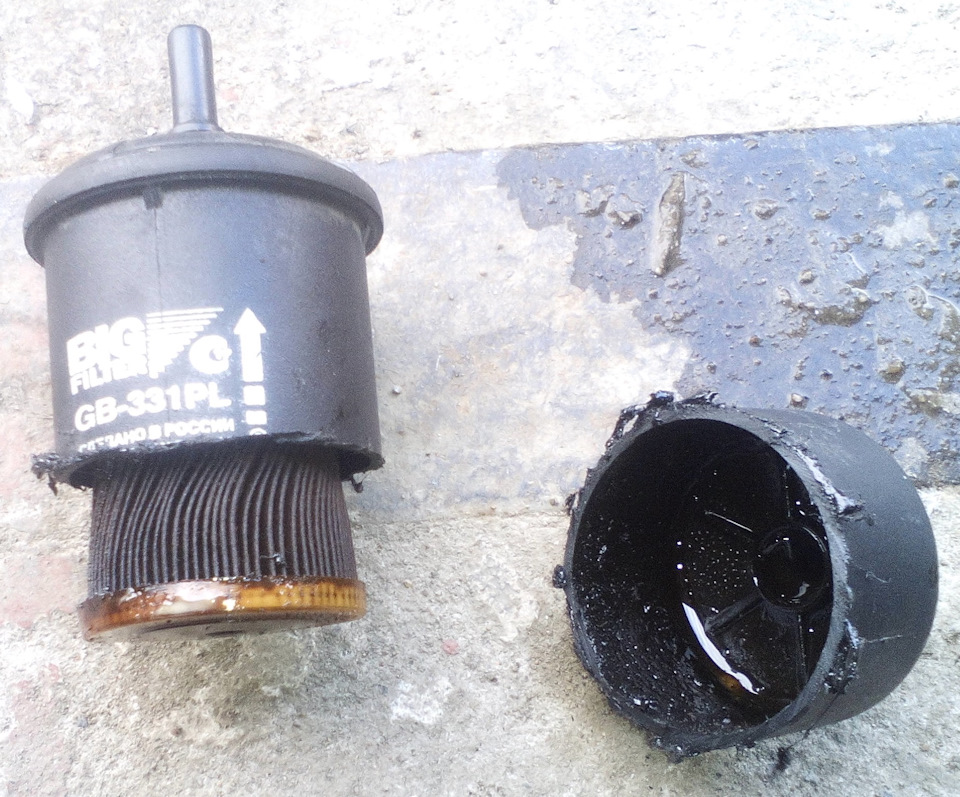

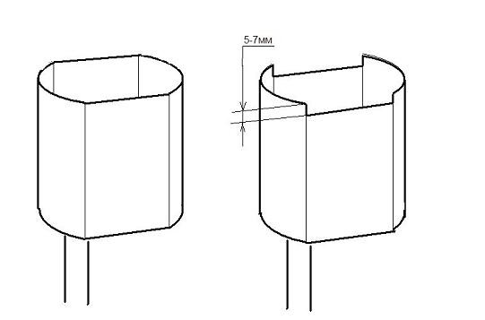

Дело в следующем: попалась информация по изменению системы вентиляции картерных газов www.drive2.ru/l/10605614/ и о подрезке стакана маслоуловителя. До этого в разрыв малой трубки системы вентиляции картерных газов был поставлен топливный фильтр тонкой очистки BIG. После заказа и получения клапана PCV решил всё собрать по простой схеме. Просверлил отверстие до внутреннего диаметра штуцера отбора картерных газов на тросовой дроссельной заслонке, у меня сверло на 3,5 мм прошло. Сверлить нужно до упора в стенку дроссельной заслонки, так как выходное отверстие расположено под углом. Можно не сверлить, а поменять местами патрубки на блоке дроссельной заслонки. На верхний подключить адсорбер, а на нижний вентиляцию картера. На нижнем отверстие идёт сквозное. Если не понравиться, можно вернуть в сток. Эти штуцера находятся на блоке дроссельной заслонки. Перед испытанием сделал через БК инициализацию ЭБУ.Результаты следующие: при нажатии на педальку эффект как у полноприводной- передок поднимается и динамика разгона увеличилась. Схема следующая: Подрезанный стакан маслоуловителя, резиновая трубка, фильтр BIG, резиновая трубка, клапан PCV, резиновая трубка, верхний штуцер дроссельной заслонки. Резиновые трубки ставим все новые. В плане ещё поставить редукционный клапан в разрыв толстого шланга вентиляции газов.
P.S. Вместо фильтра BIG поставил прозрачный сетчатый фильтр для дизеля. Поставил редукционный клапан. Плавность при трогании с места улучшилась, ресивер сухой.

какие еще плюсы и минусы?плавность хода прибавилась, дерганье ушло, торможение двигателем изменилось?стакан обязательно подрезать?

Я на тонкий шланг поставил топливный фильр карбюраторной нивы, потому что он в виде отстойника выполнен и у него прозрачный корпус, сразу видно когда надо менять
День добрый. Подскажите пожалуйста, фильтр с отстойником так и стоит у вас? Не стали убирать? И как часто его меняете?
