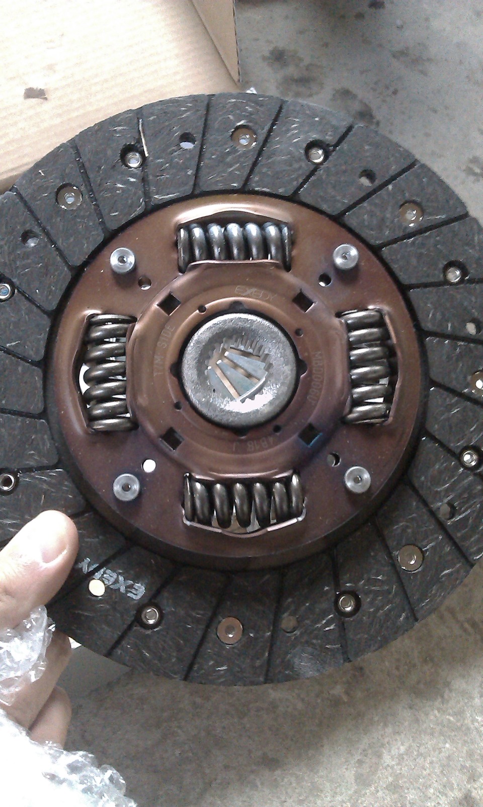

Запчасти на фото: ACH1ZC1X05
заказал оригинальное сцепление — 4000р. и жидкость — 300р. решил в гуре поменять а так же замена сб "Точка опоры" — 2500р в передних рычагах, к сожалению с водительской стороны пришлось заказывать рычаг новый китай за 1400р., так как старый пилить придется…еще заказал новый болт, который пилить будут — 150р.
Запчасти на фото: MBD006U
Комментарии 4
Сцепление впервые меняешь? Просто у меня пробег 160000 км и вот думаю менять сцепу или еще погонять (в настоящее время периодически посвистывает выжимной).
я за 80 тыщ меняю впервый, до меня меняли тоже…но когда мы сняли, то друг удивился, сказав что ему еще ходить и ходить…у меня подшипник шум издавал выжимной…
Ну ты и камикадзе, я про рычаг за 1400, я тоже покупал за 1500 и через 300 км он лопнул в районе шаровой, повезло что ехал во дворе не спеша
друган в сервисе ставил всегда самые дешевые и не парился…посмотрим
