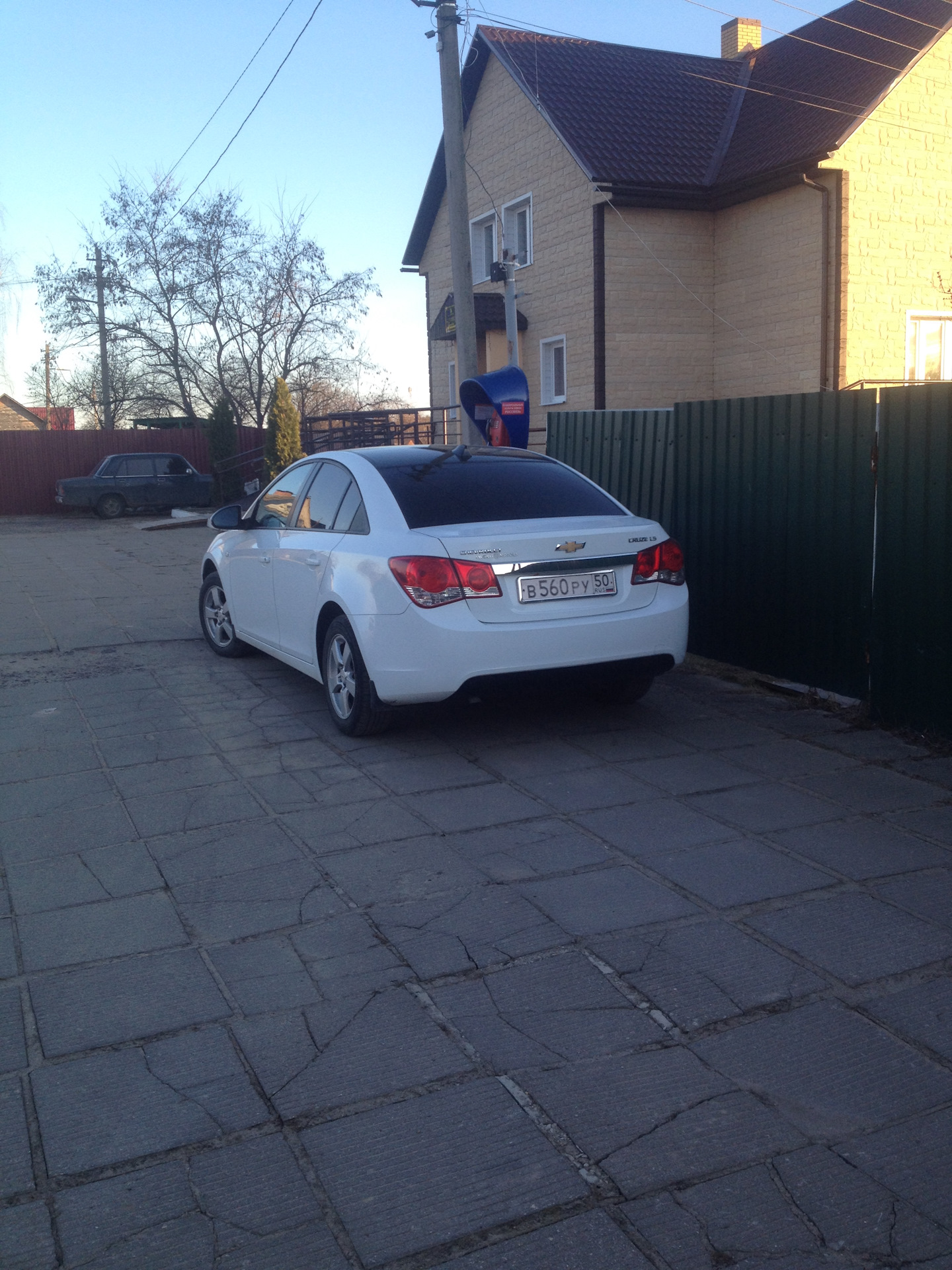

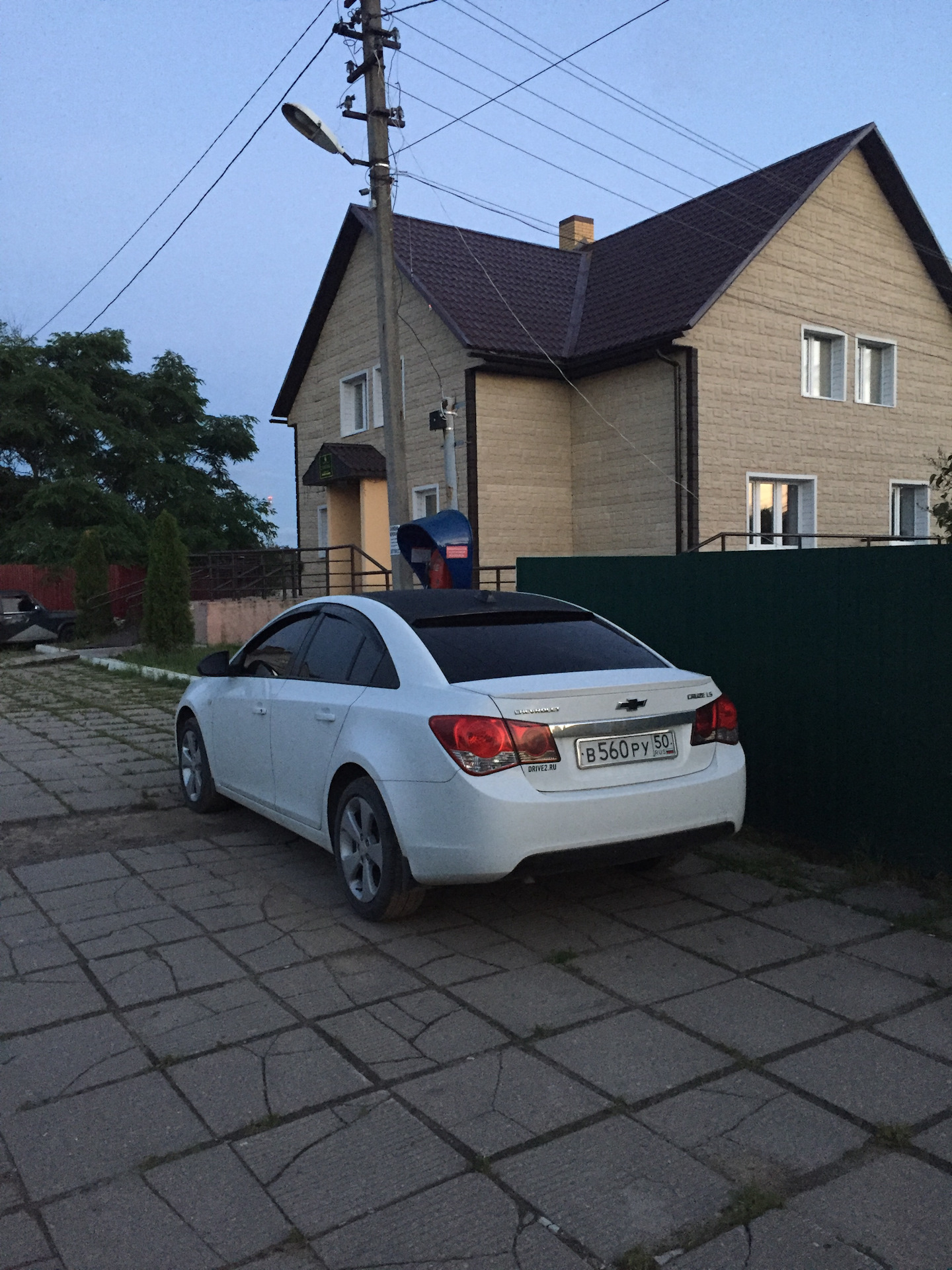

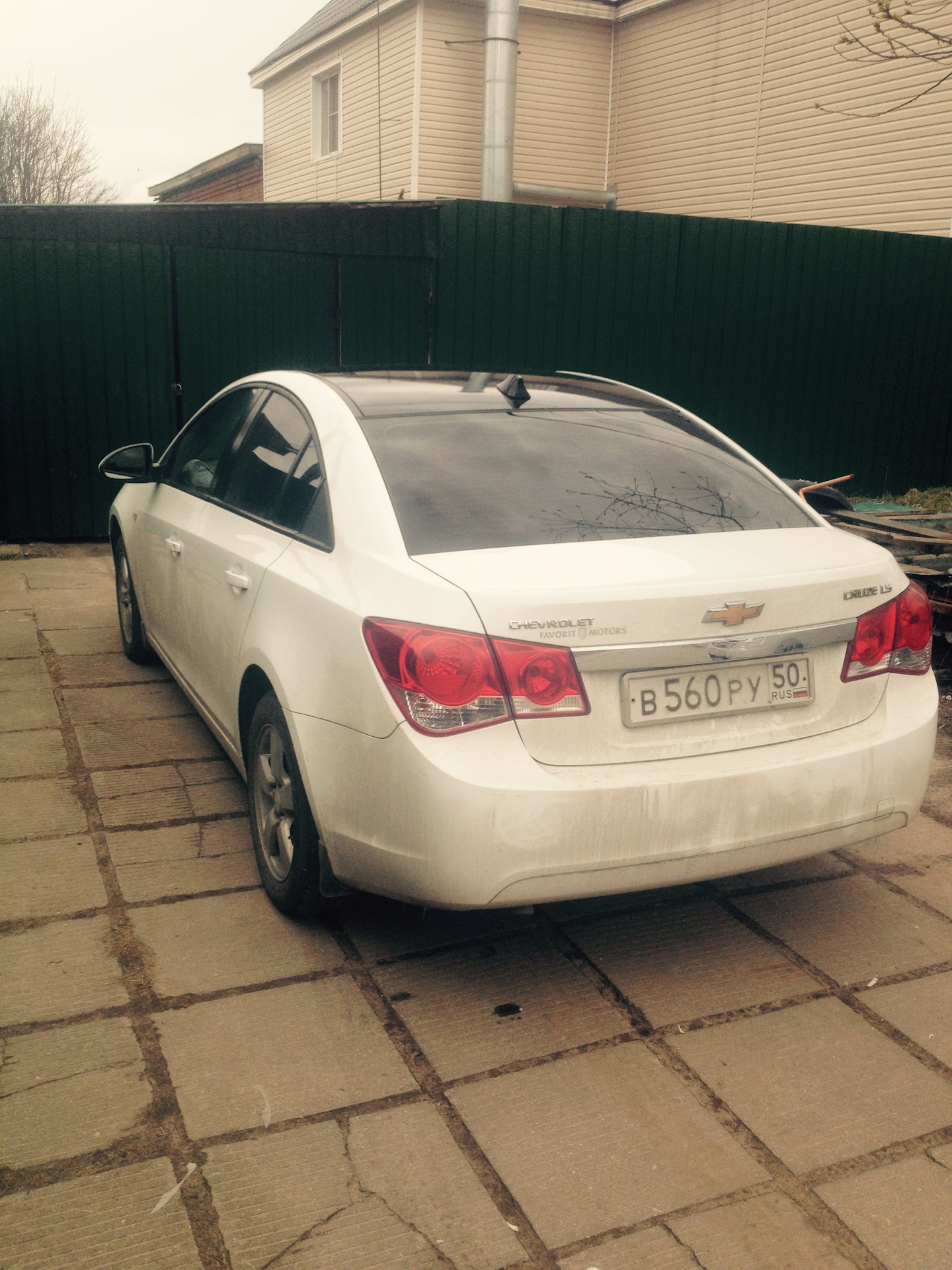

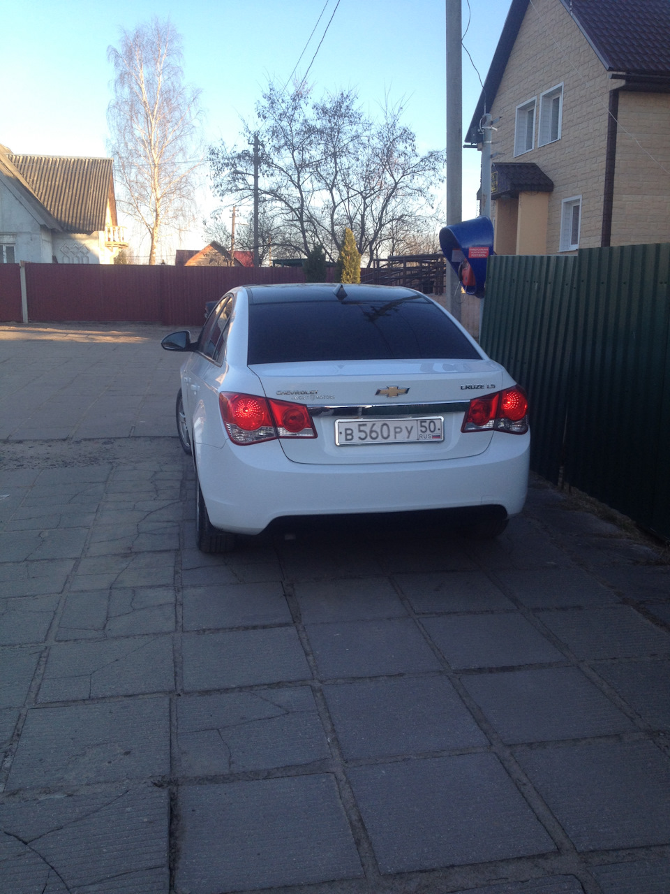

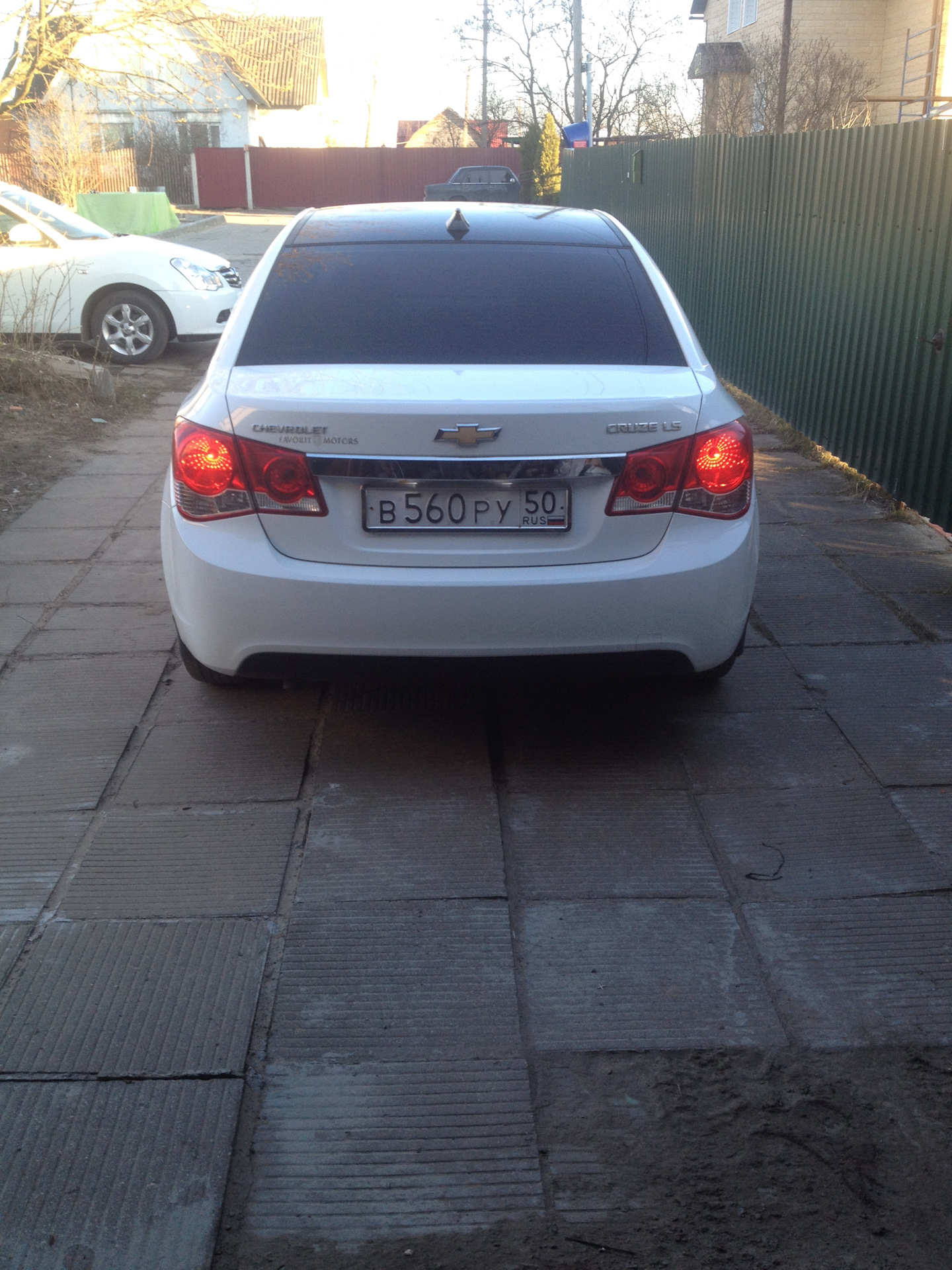

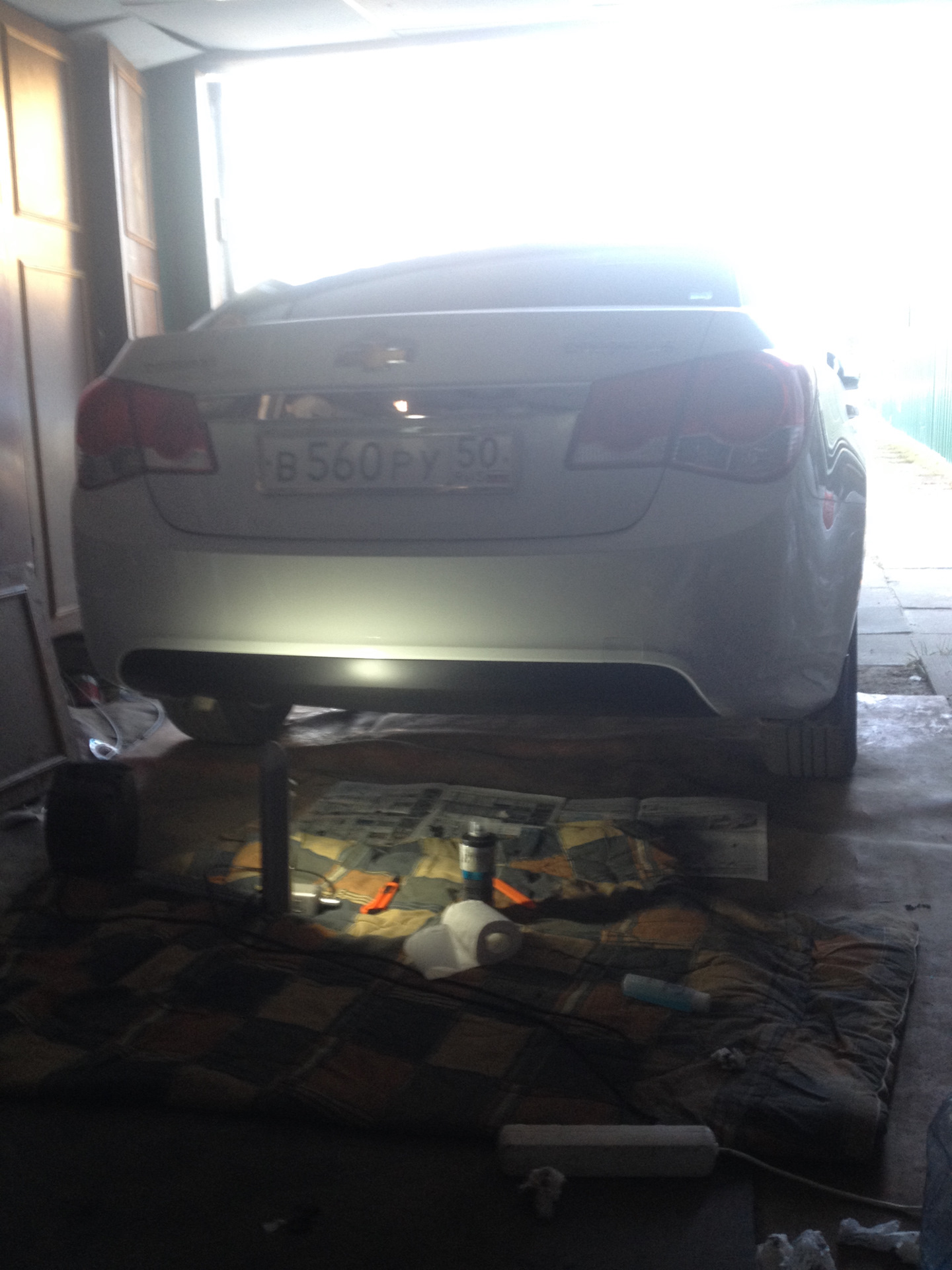

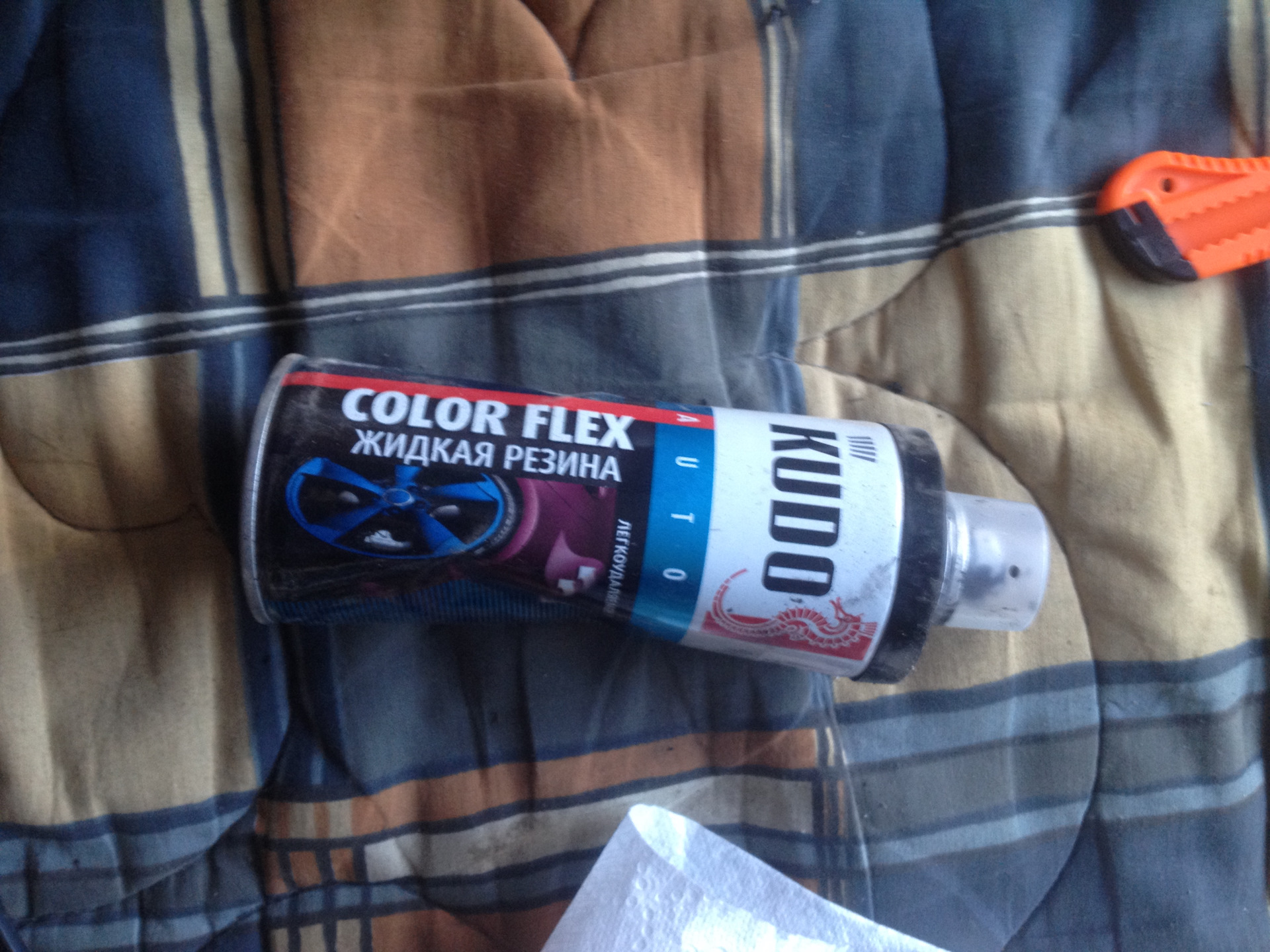

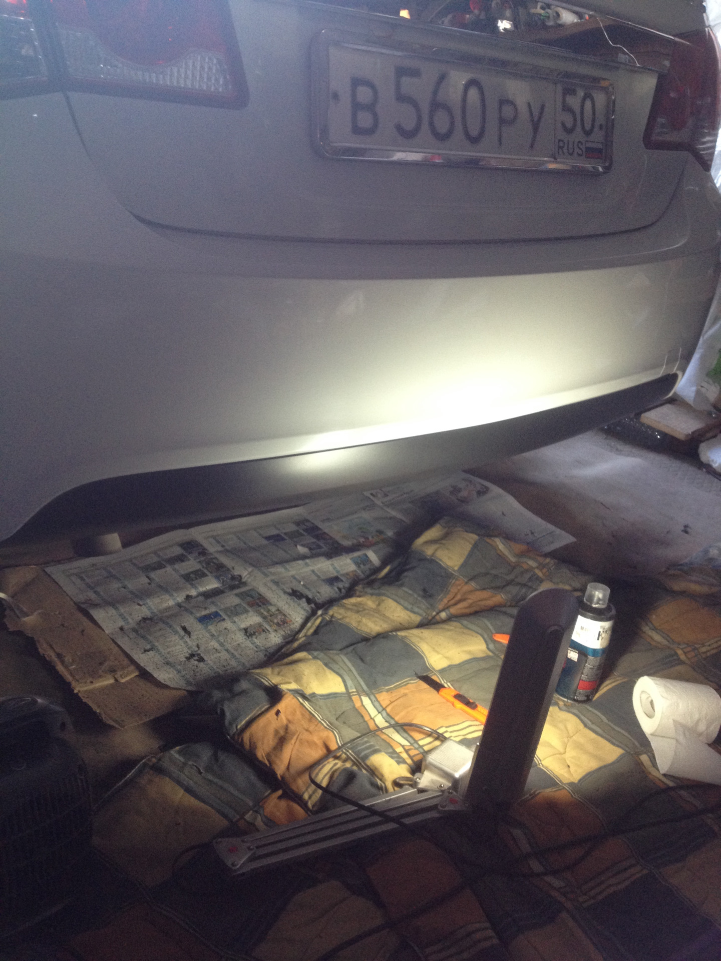

Купил я как то на emex.ru баллончик чёрной жидкой резины за 330р.И вот помыл машину сегодня и решил покрасить задний бампер, жидкой резиной вообще первый раз красил, хотел передний бампер, но подумав что на первый раз будет легче задний.Обезжирил, закрыл все места газетами, и залипил скотчем, слоёв 5 нанес с интервалом в 7-10 минут и мне не понравилось, то что были потёки и хрень получалась.Решено всё это дело было содрать, т.к она до конца не высохла, то кусками отрывалась.Вообщем около часа провозился её обратно снимать и давай всё заново))Тактику понял уже как наносить.Нанёс опять 5 слоёв с интервалом 5-10 минут и вуаля всё получилось.30 мин дал подсохнуть, ножом провел по контуру и всё прекрасно стало отдираться.Кстати баночки одной впритык хватило, если бы не первый раз когда 5 слоёв косячных нанёс хватило бы и на передний бампер.Результатом доволен и всего 330р.
Номер жидкой резины Kudo "цвет чёрный" KU5502!😉

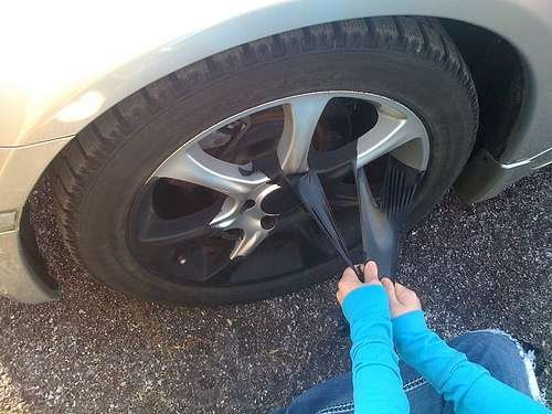

Его уже можно убрать потом?)
Да, как резина тянется когда высохнет, следов и всякой дряни не оставляет.
Тоже думал, или катать или красить)
Вот так примерно снимается)
