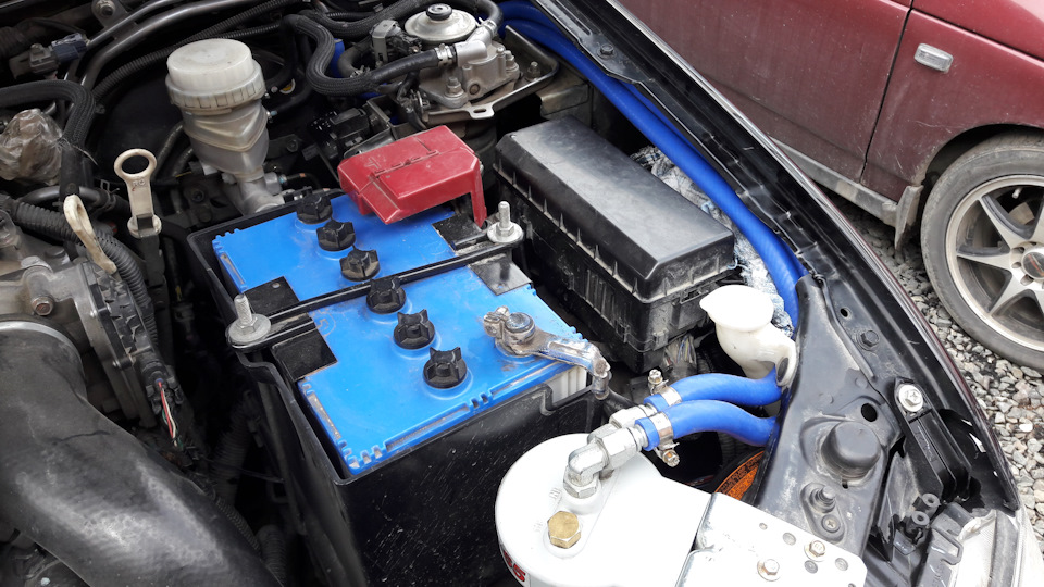

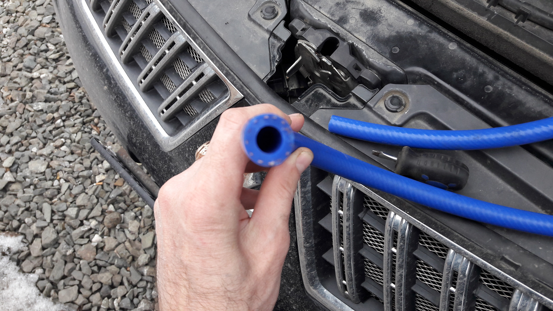

Всем привет! Короче я не нашел у нас в магазинах шланг Gates, хотя все продавцы про них знают, но почему то не возят, под заказ привезут, проблем с этим нет.Нашел в одном авто магазине силиконовый шланг и как раз мой размер 10мм., говорят что тоже хорошо держит, будем наблюдать.Блин, но стоит сука дорого.)))

От бензина некоторые силиконовые шланги разбухают: a.d-cd.net/4530202s-960.jpg, т.е. масло-бензо стойкими фактически не являются. Их чаще всего для системы охлаждения ставят, под топливные нужды надо уточнять, по маркам и стандартам для них никакой информации не находил.

Блин…что то ты меня пугаешь))), столько денег и не ужели ветер))
Это фотка для замачивания с торца в бензине (как раз там все поры если есть и армирование открыты), причем после высыхания шланг возвращается в начальный размер (т.е. силикон не растворяется, а скорее пропитывается).
В твоем случае, работа по основной поверхности, плюс солярка не бензин и такого эффекта может не быть. Если остался кусочек, можно замочить для эксперимента.
Есть кусочек, блин…надо было сразу проверить)))в соляр кинуть.
А у меня на этом месте стоит вэбасто, а сепаратор под решеткой радиатора…шланги менять геморр будет.
Ну решетку радиатора не так трудно снять, да и шланги не раз же в неделю меняешь)))
