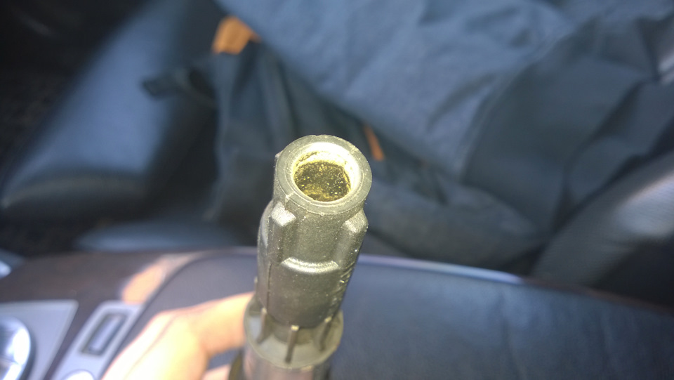

При детальном осмотре старой катушки
особо ничего не было выявлено, но если внимательно посмотреть, то там треснула резинка на и в ней видны следы гари.
Еще выкрутили свечу, все равно же ждать еще надо было, и осмотрели. Какое-то время они еще походят, до следующего ТО как минимум, а потом посмотрим что можно поставить, может все те же NGK и впихнем.
