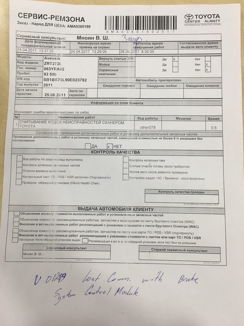

Привет друзья! Сегодня вышла такая ошибка и вместе с ней букет ошибок VSC ABS ручник и руль!
Руль кстати стал тяжело крутиться. Спидометр скорости начал прыгать как при срабатывании ABS.
По идее эта ошибка время от времени загоралась, после заглушки авто все пропадало.
В чем может быть проблема, может кто сталкивался?
Сегодня был у офицалов, проводили диагностику 2,5 часа))))
Итог компьютерной диагностики был таков, пропадает связь с блоком абс. Но точную причину что и как не известно. Так как после заглушки двигателя все ошибки пропадают

Везите на СТО, по любасу с электрикой что-то ! у меня было на панели приборов VSC, ABS и тд, помогла замена проводки, она окислилась, после того как радиатор протек на неё после мелкого дтп, удачи Вам !
Вот завтра думаю к офицалом заехать, как и что будет известно, отпишусь👍🏽
