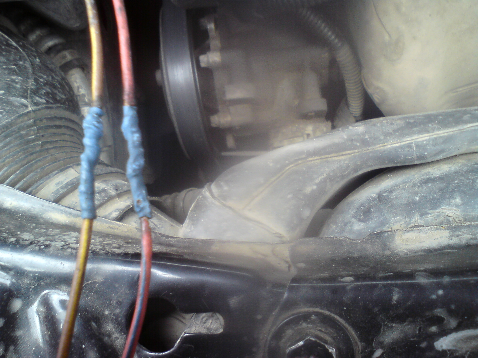

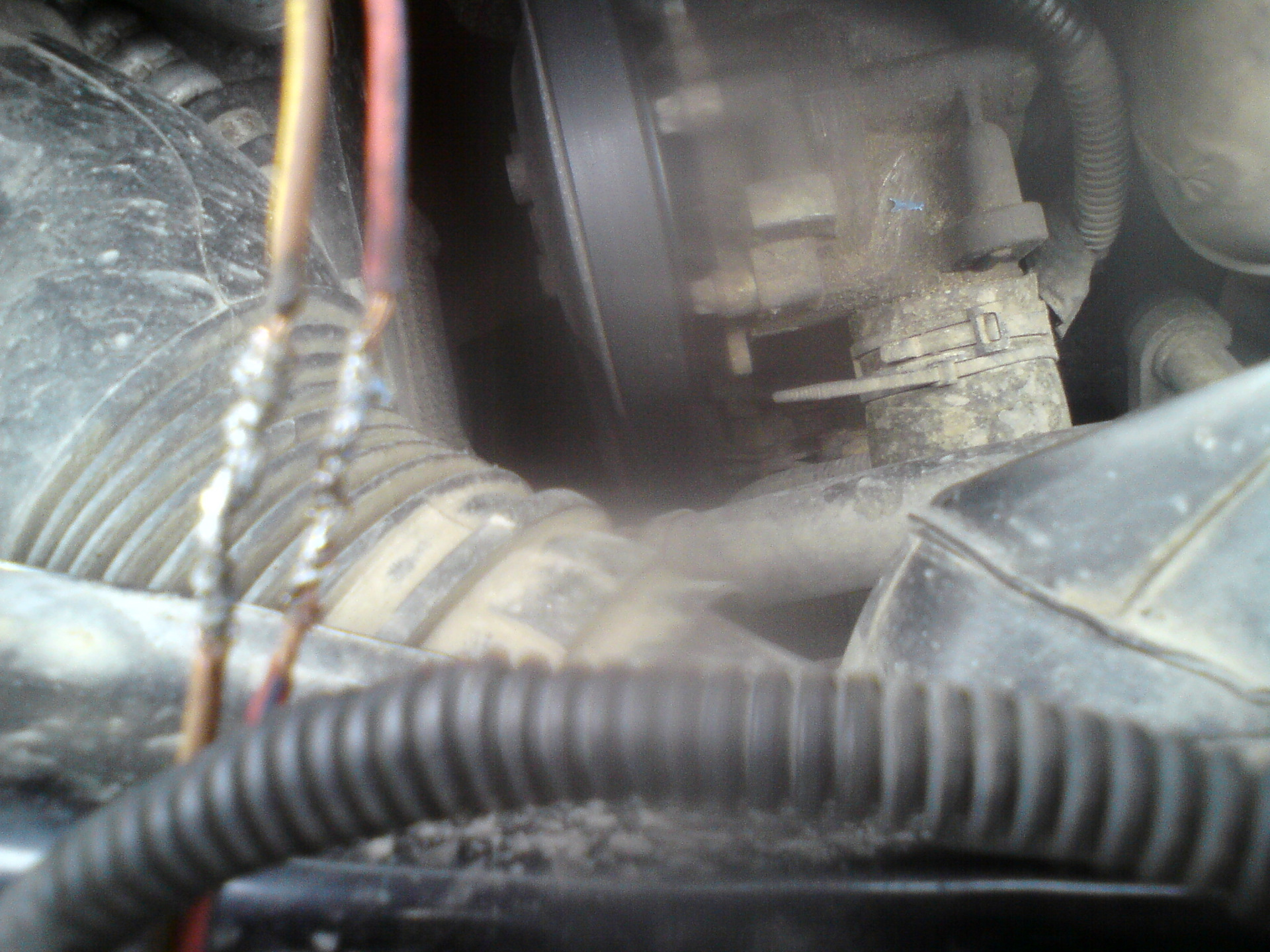

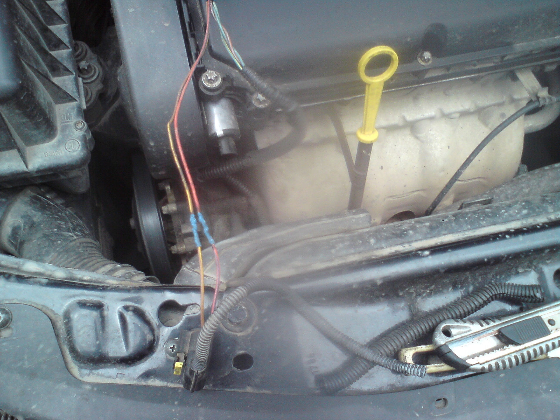

Привет друзья разобрался я с этой долбоной ошибкой 001301. Причина была в проводах старый хозяин менял разъем и провода были просто смотаны и на термо усадки сидели, термо усадка протёрлась между собой и провода слиплись между собой. Итог машина летит как конь )))))

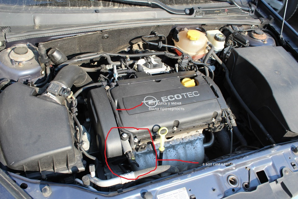

А какие именно провода ?
которые идут к электро магнитного клапану выпускному
Это который нижний
это который стоит в передней части двигателя рядом с шестерней распредвала
