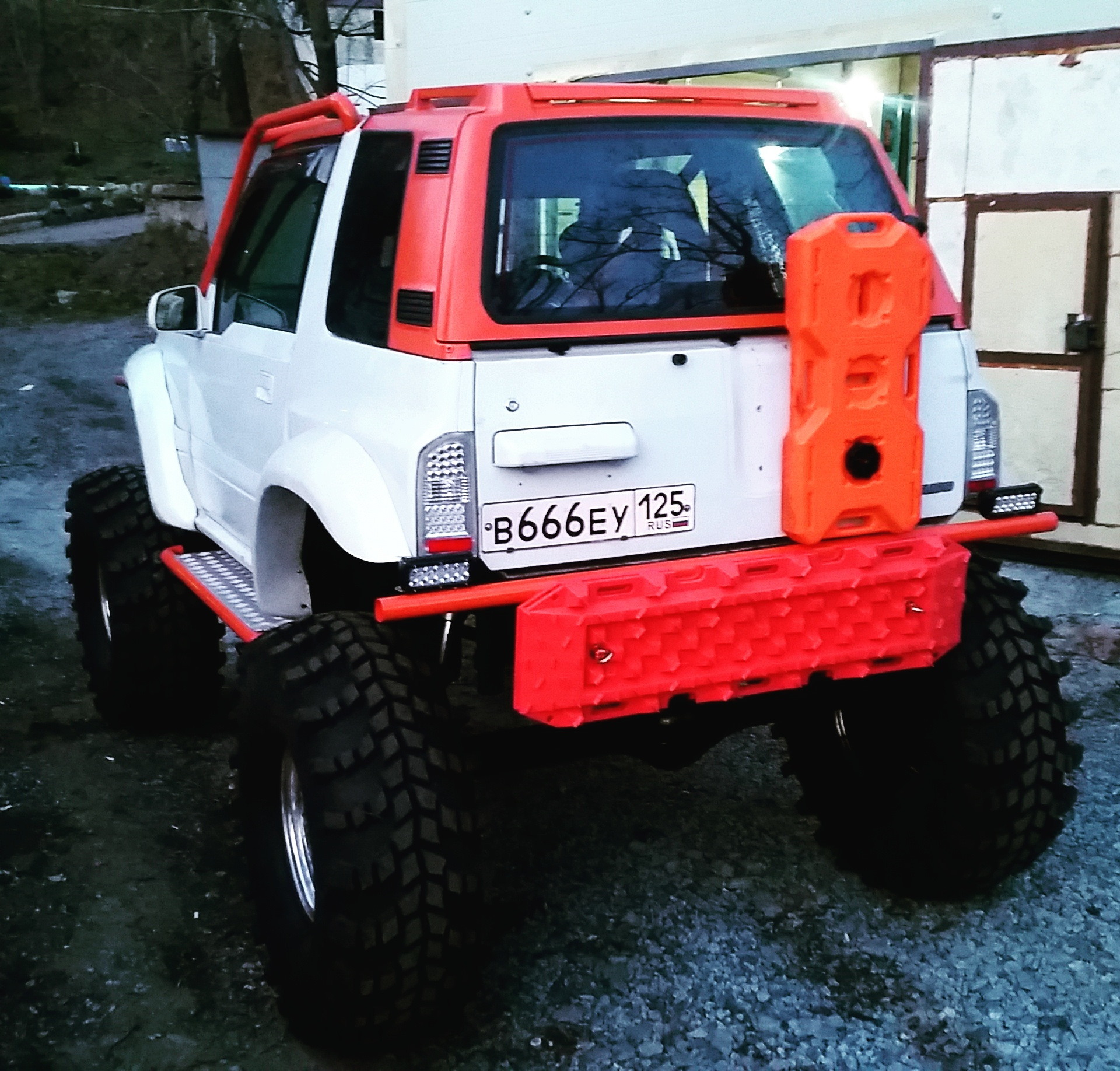

Первая мысль была не сильно высоковат? потом прочитал ниже, на своей тоже при повороте сыкливо, а у тебя ещё выше.Что планируешь делать? быстро ты её выкатил! Интересно видео глянуть.
Что за резина и какой размер?
Крутотень! Отличная работа. Завидую упорству. У меня скоро год, как стройка началась)))
Даешь полевые испытания и видео!
Со стойками мучаюсь((((( валиться набок когда едеш. А поворачивать вообще страшноооо)))
А я тебе говорил :)))) А ты все не слушал!
Доливай масла в них по максимуму, зажимай клапана — чтобы были жестче или меняй масло на густое.
Опускай вниз так чтобы до отбойников было примерно 3 — 4 см… Ход отбойников можно укоротить до 5 — 6 см.
Я отбойники резиновые поставил. …
Ты их как пирожки стряпаеш. Уже новая машина готова. Конвейер у тебя там что-ли)))
Просто надо работать. А так Можно и год собирать и пять лет.
Хороший аппарат получился, а какие колеса?35?
41.5
Движок нормально их тянет?
3.4 литрах и пары 7.5 . Сам как думаеш?)))
