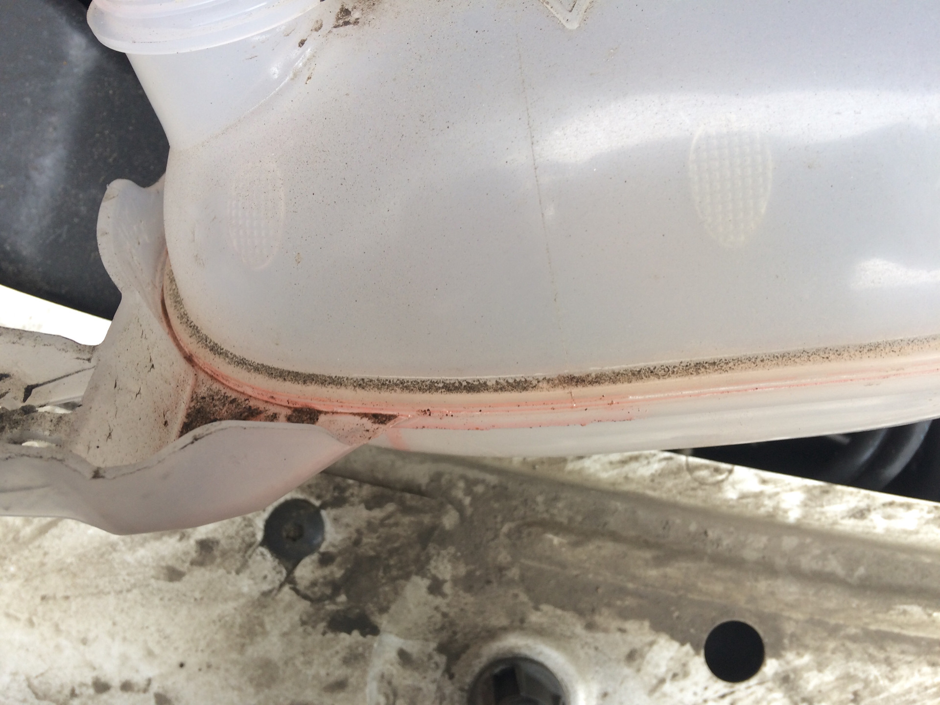

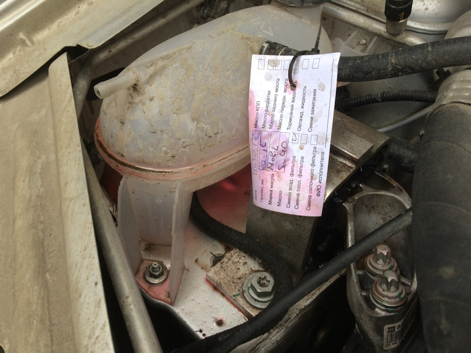

14500 км итог 2 бачка. ОД не знает что за фигню завод выпускает, МЫ только меняем их и все. Гор линия АВТОВАЗА Сухо:--- мы такой информацией не обладаем! А писать бумажное письмо на автоваз это 2 месяца туда и 2 месяца обратно письмо идет, я при таком раскладе ЕШО один бачок поменяю. PS= я пробую новую технологию от того чтобы не рвало бачок, --- ОЖ на донощке КАК у шурыгиной и не плотно закрываю крышку.
Да уж сколько раз писал, попробуйте смотать проволкой эти две половинки бачка, во первых это просто и дешево, во вторых проволка сожмет эти половинки и не позволит бачку сильно расширится, в третьих если и не получится никаких потерь вы не несете. у можно какие нибудь хомуты использовать, принцип я думаю понятен.
Что вы нервы тратите, попробуйте подобрать что нибудь, слышал от Пассата люди ставят, там в виде шарика только, на разборках горы этих бачков, подобрать, проверить, а потом и новый можно заказать.Я на сервисе был, наблюдал такую ситуацию, пришёл мужик, принёс такой бачёк, говорит в пути треснул, сам поменял, машина рабочая, не когда было на станцию ехать, работа, просто поменяйте на следующий раз, короче им это не понравилось, в итоге скандал, а мужика честно жалко, рабочий фургон, а он по сервисам бегает.
Здесь описана замена на расширительный бачок от Логана
тюнинг-мск.рф/wp/?p=1208
Спасибо, гарантия кончится обязательно так сделаю!
Пока гарантия не кончится, сторонние бачки не рассматриваются.
